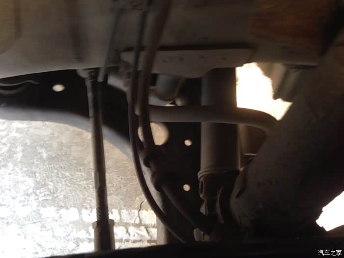

前后减震没有一丁点的漏油 不过走烂路的时候会明显听到前减震附近咯噔咯噔的声音 这个问题也是新捷达的通病 知道现在我也没有找到原因 并且新捷达的减震比较硬 跟老款捷达绵软舒适的悬挂截然不同
后减震一到了零下20度后走起伏路面时会准确及时的发出刺耳的咯吱咯吱声 并且声音极大 非常具有廉价感 而温度上升后自然就会消失 这个问题来自于后减震的胶皮套 受冷变硬的结果 这个也是新捷达的通病每一辆捷达都会发生
