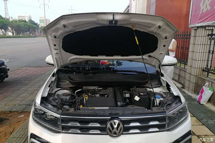

新宝来引擎机盖撑杆的塑料固定卡口由于材质原因,很容易断裂,坛中兄弟时常报怨。
尽管这一物件价格不高,更换方便,但低劣的材质,即使换了,也经不起反复折腾,最终命运只有不停更换。
本人前天车子上那个卡口不幸中标,也光荣牺牲,不得已,只好先用尼龙扎带临时固定。但一直在想,如何能够用个一劳永逸方法解决。
日前看到坛内真人用文具夹制作的夹子固定,给本人以极大启发。夹子解决了塑料卡不耐用的问题,但杆子推进推出夹子是否方便呢?(未试过,不敢断言),且若存在间隙,是否会带来异响问题呢?

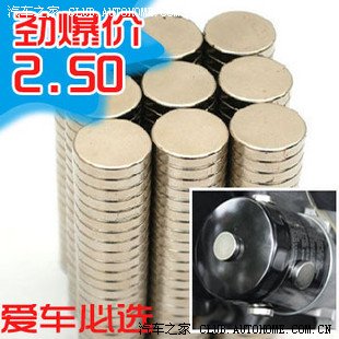

想到淘宝网购过强力磁块,本人是用于机滤上的,那个吸力,一个字“强”。于是想到,若放个在卡子处,是否能够革命性解决卡子时常断裂问题呢?
试验方案:
1、将原车上断裂的卡子去除;
2、将磁块放置在卡子固定位置处;
3、将撑杆回位在磁块上(靠吸力固定)。
可能出现的问题:
1、撑杆起用拉离磁块时,是否会将磁块一并拉开——结论:不会,因为磁块与卡子接触面大于与撑杆接触面,故吸力强弱关系,磁块永远吸附在卡子铁皮处;
2、开车时会否振动发生异响——结论:不会。本人在撑杆与磁块处做好标记,开车一天回来看,未发生位移。
结论:用磁块彻底改变卡子固定撑杆方法,且拉开与归位绝对方便。
附磁块样图
