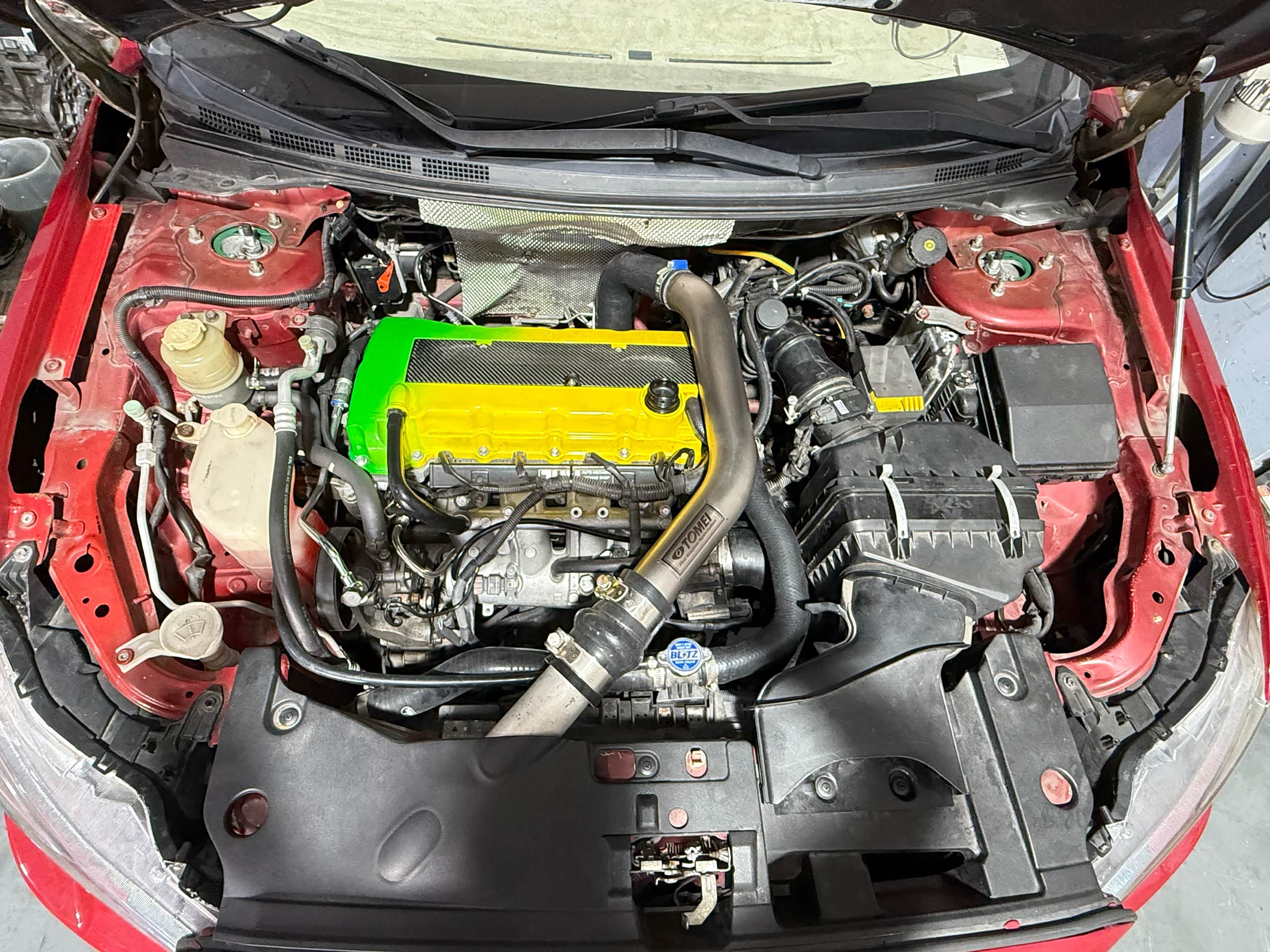

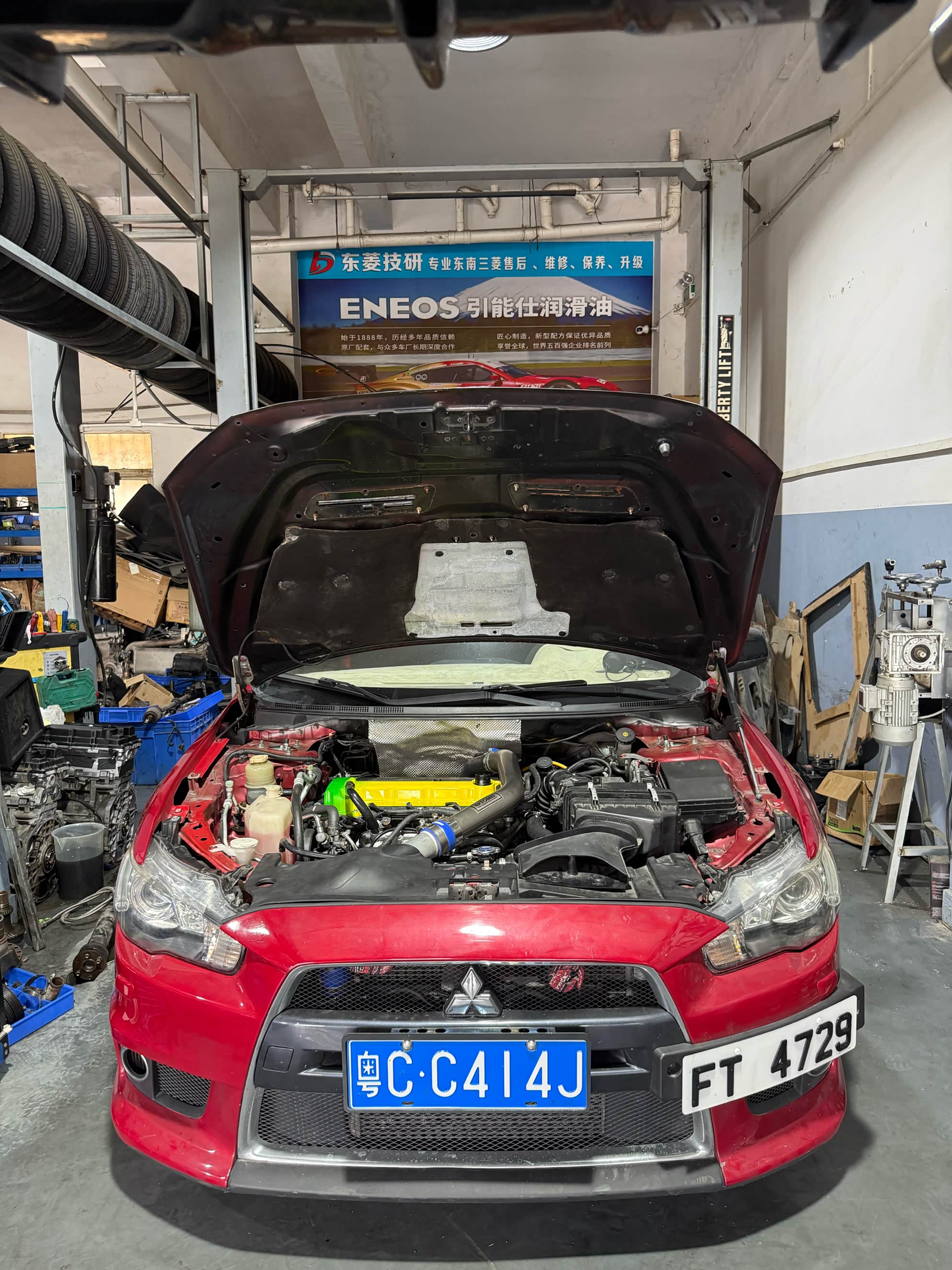

最后的寄语:经费不足然后尽可能省钱去改涡轮,改废卖车的几率很大,已改了涡轮,有小毛病的,别轻易放弃,技师对小细节的把握和你的耐性还有钱包会决定车最终的状态. 想省心直接11T+手动电脑+E10零件全部替代.
我的弯路太多,且比较偏执,暂时坐稳全国国产AEM电脑下马力最大的翼神. 也是全国第一台合法侧滑港牌翼神了.
改装如下
Evo10原厂前杠+翼神改E10分体后杠和侧裙
Rays Ce28SL 前9.5J 后8.5J ET30
钛合金轮毂螺母
前马牌SC7 235 40 18
后马牌MC7 225 45 18
evo10代原厂铝合金机盖
12款劳恩斯活塞连杆+大修包
Evo10气门凸轮轴
Evo10全套腹内
Tomei 1MM缸垫
ARP2000中缸螺丝
TBO GTX2876R滚珠涡轮
Evo10 原厂进气
Evo10汽油泵总成
Evo10油轨
Evo10大力鼓
Evo10 FE 刹车总泵+油壶
Evo10原厂大灯总成
Tomei钛合金中冷管
Evo10加大中冷
HKS SQV4泄压阀
Evo10代原厂喷油嘴+进气歧管+节气门
Evo10 KN高流量风格
Greddy profec涡控
进口欧蓝德5MT变速箱
国产强化离合套装
国产油冷
Blitz水箱盖
RPA刹车顶
电瓶后移
T25国产定制V band 接口76MM头段
翼神原厂中尾段
主驾 Recaro SR7
副驾 Recaro SR5
正品Berger安全带
车内ABC柱 车顶 仪表台 Alcantara覆盖
Evo10代美版GSR仪表
EVO10代美版方向盘
国产Greddy 天狼星液晶仪表
AEM X 空燃比表
国产安卓Carplay
tein fz避震
DP前后李子串
SHMD锻造铝合金可调后倾角摆臂
SPR锻造铝前防倾杆
狮特后防倾杆
狮特后顶吧
前刹车Endless EC671 MX72
后刹车Ap9440 毅丰紫皮
1.7bar Dynopack 1.15 382ps 523nm
