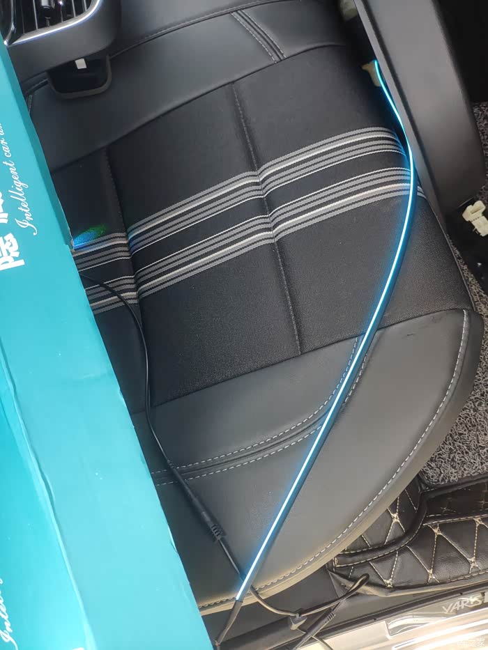

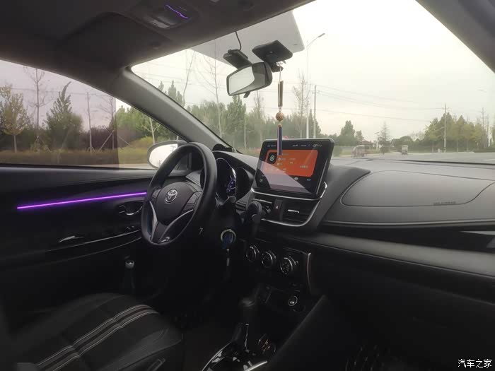

19年安装了一个氛围灯,用的光纤管,蓝色光源,光纤管买的质量有点不好,一年多后导光率变低了不少。所以经过了解,又入手了一套比较成熟的亚克力材质的led氛围灯。又解决了主驾控制其他车窗降时12V电压接近0导致灯熄灭的问题。下面我通过帖子告诉大家最适合的安装教程。

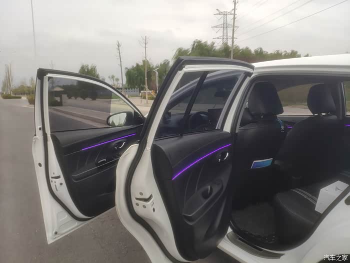

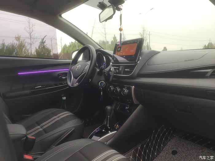

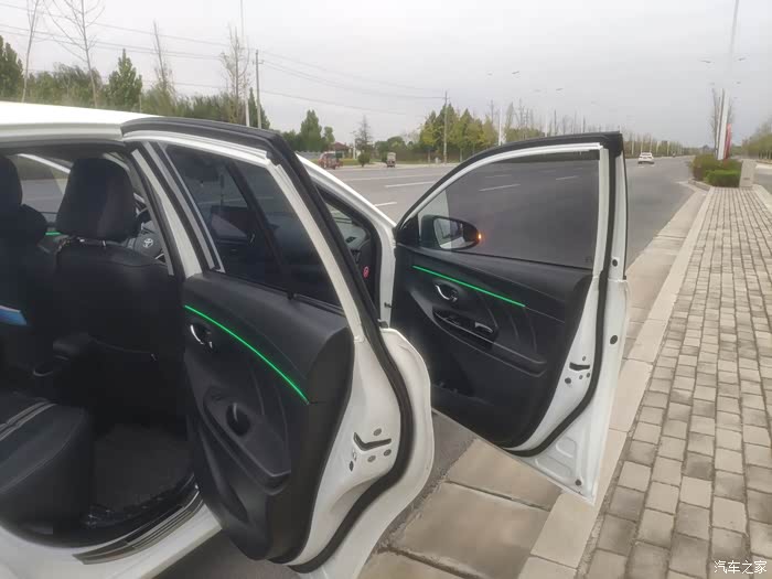

先看一下装好的图吧。64色的,可以定时自动开关,可以无极调节亮度,渐变等……

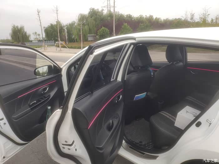

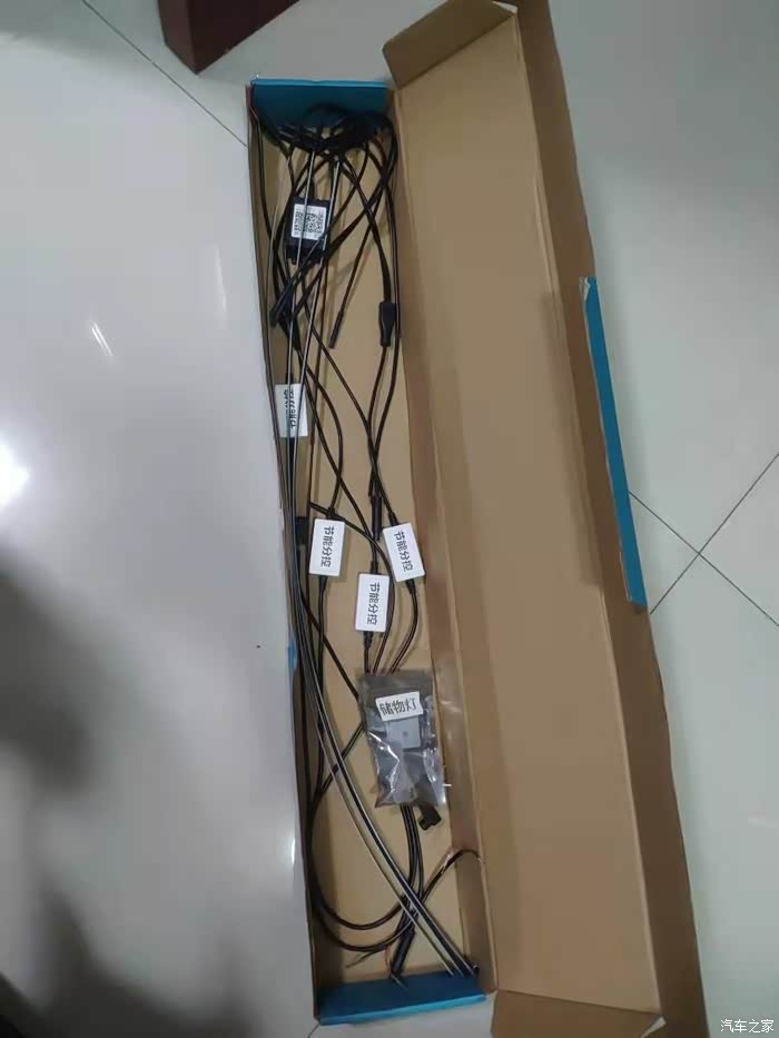

我只要了前门和前门两个储物格灯。包含1个主控,4个分控,4条灯,两个储物格灯和两个导光板。

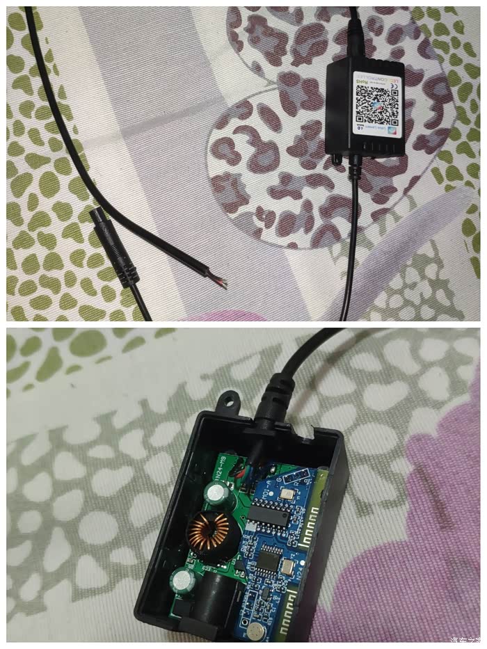

主控拆开看了一下,做工还不错,比较工整。初步印象良好。

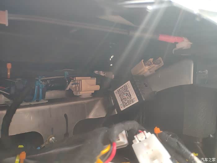

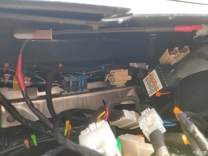

讲一下怎么接线,这个是连蓝牙的。手机上有个app,通过app控制。可以随时控制开关。主控接哪里,就决定怎么亮。我的主控接的中控后面的ACC,如果手机上开关没有关的情况下,钥匙拧到ACC就会通电。

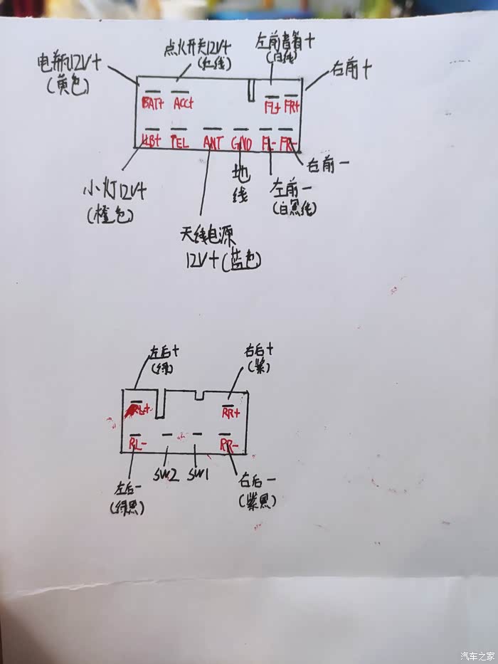

具体的中控插头的定义看我这个图,下面的那个插头是后门音响插头,低配没有加后门音响的就没有这个插头。我正级连接acc,负极连接插头的黑色负极线。做了插头无损对插

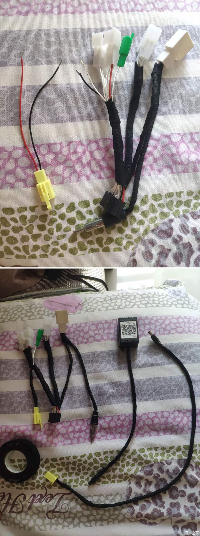

在安装之前,把线连上测试一下。确保配件都没问题再安装。

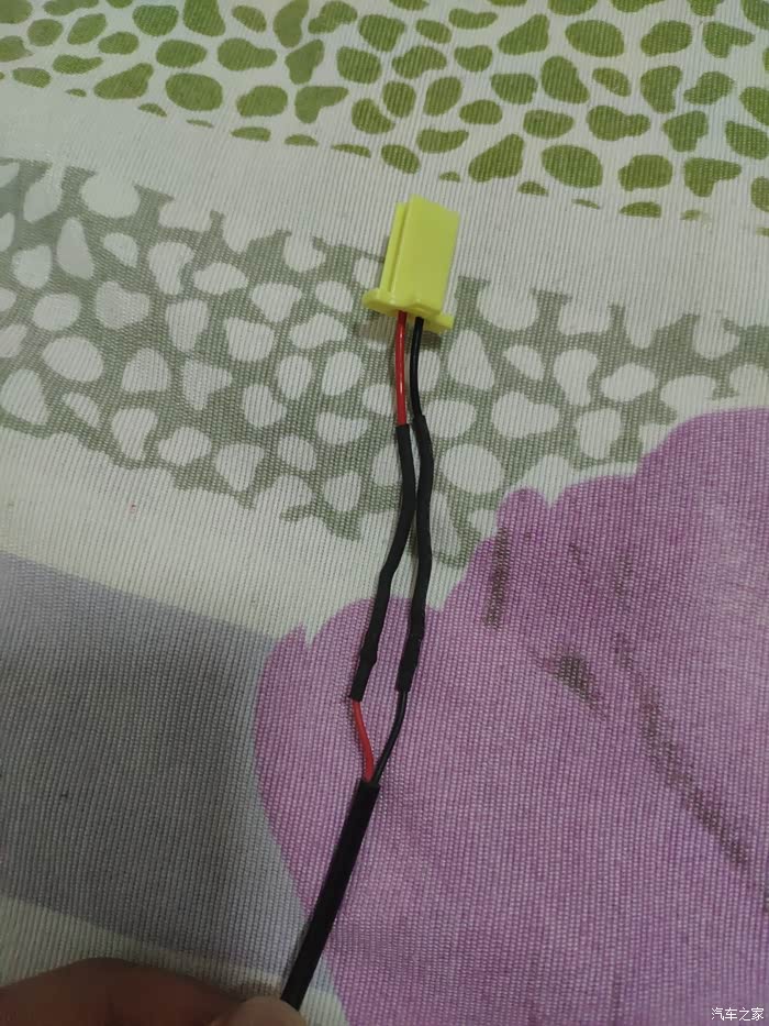

我在线头处都做了插头,可以直接无损对插,不用再破线,安起来也更方便。
所有的线都做了插头,这个大的是我做的中控的线束,买屏幕带的一大坨,很乱,强迫症一犯,买了铁氟龙镀银线,自己做了一套,只保留自己用的到的插头。
做好后就可以固定主控了,我把主控固定到这个位置。贴上3m胶。
再用扎带加固。插上插头就可以了。

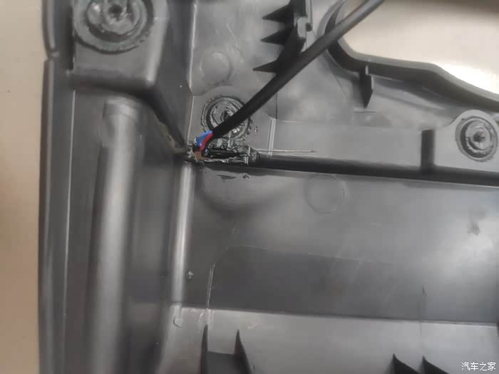

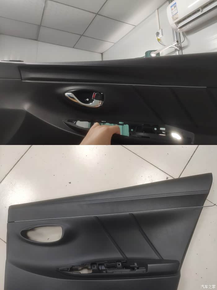

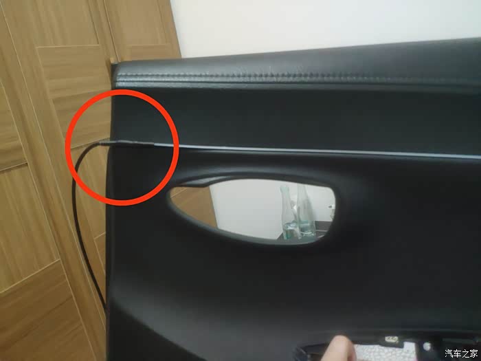

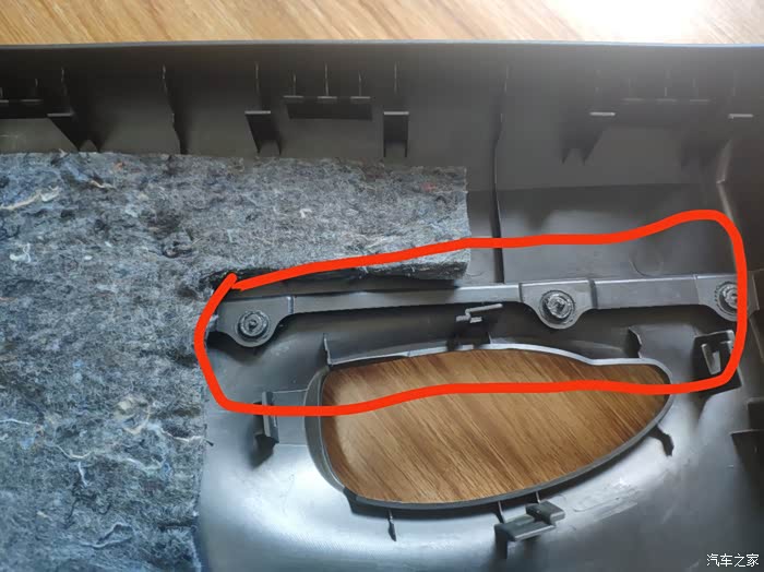

下面是重点来了。发光条需要塞到门板里。我本来去找了一台超声波焊接机,打算把塑料焊点弄开,再焊回去。结果发现不需要。可以直接掰开塞进去。

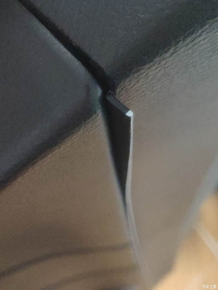

这款车门板饰板用的超声波焊接焊接上的,有的车用的自攻螺丝固定。但是正面有缝隙可以塞

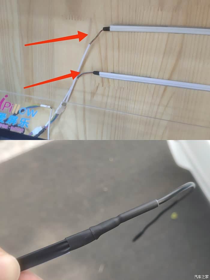

塞的时候发现根本塞不进去,接头处太厚了,这款车的门板根本没法塞。有点绝望了。

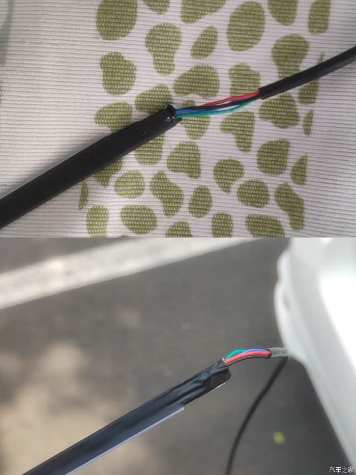

经过对比,上面是装饰店卖的,下面是自己买的。装饰店的线是露出来的,我买的带了一个护套。按道理应该是更好。我就拿了一个把护套割开,发现里面是一样的。
剪开护套就是一样的了,就可以塞进去了。

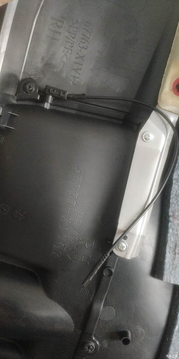

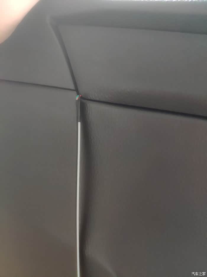

注意看,塞的时候从门板背面往前塞,我这个楼开的有点大了,因为原来装光纤打过一个小孔,所以没有办法。你们如果装可以直接用刀片开一丁点就可以塞过去了。
塞到正面后
然后把光条沿着缝隙拉进去就可以了。卡多长可以自己决定。我前门短一点,后门长一点。跟着门板的饰板长度来的。把多余的剪掉就可以了。

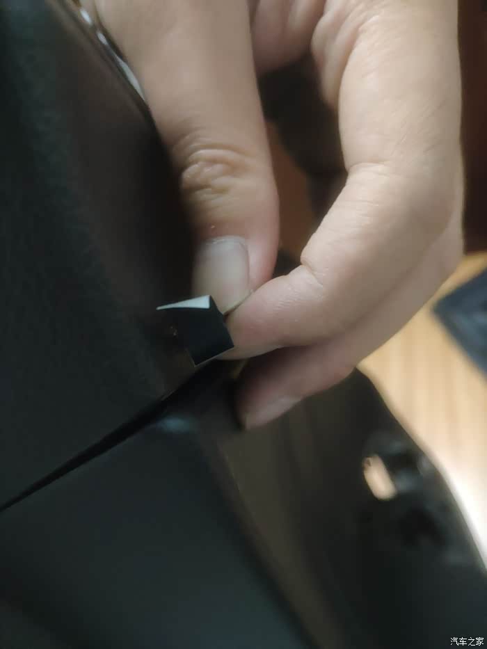

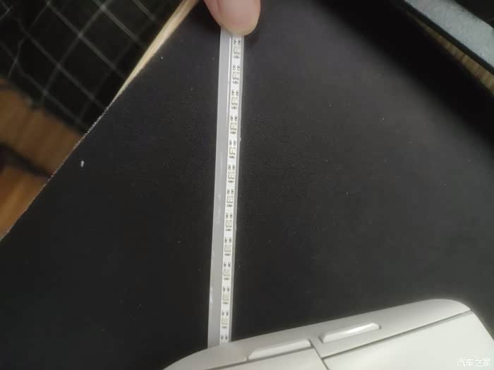

剪掉的我剥开,里面就是这样的,现在的都是这种的,这种的没有断点,发光好。比用一个光源照亮的好的多。
这里可以注意一下细节。剪断后的尾部可以用剪断不用的上面的黑色材料把尾部进行包裹一下。这样可以让光线只有正面看的到。
这样包裹

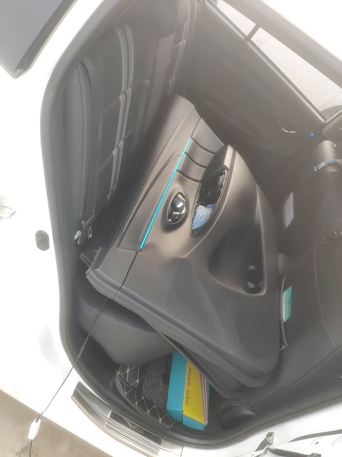

弄好后连上线测试一遍。

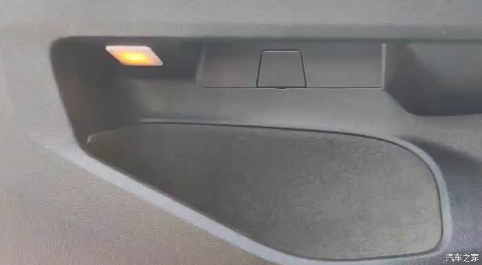

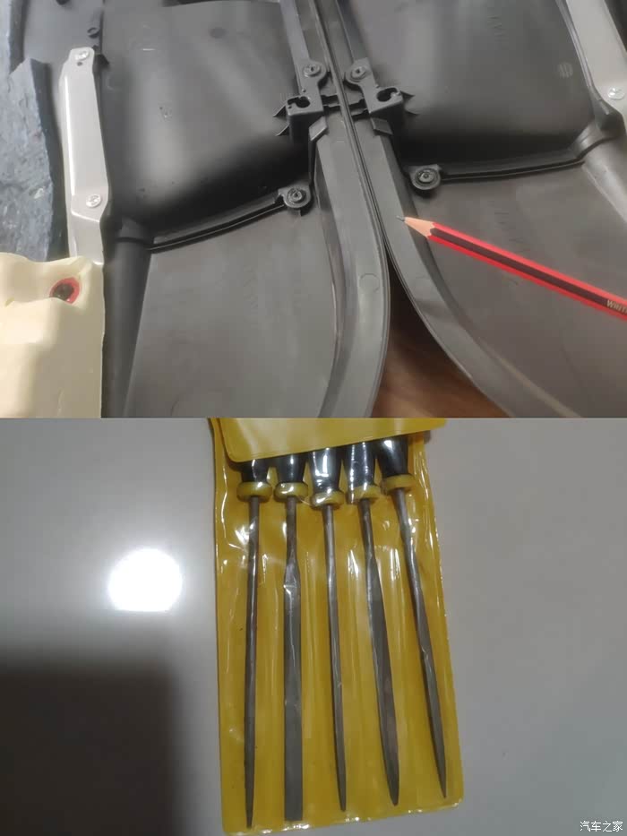

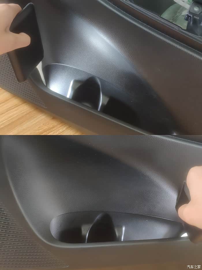

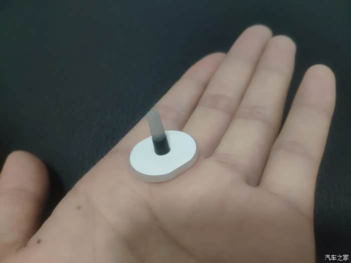

储物格灯的安装就是这样,这个车只有前门有储物格,所以后门安不了。需要在前门门板储物格前后者后开一个小孔。
开孔位置我用usb小灯模拟了一下。发现光源在后面更好。
看了家里的高尔夫和网上的别的车,一般都是在后方,或者靠后的上方。就更加肯定了我的判断,果断在后面开孔。
对比好开孔位置,我们4mm或者以内的钻头开一个小孔,有小锉刀可以用小圆锉刀修一下毛边,没锉刀的可以用刀片修一下。或者直接不修也没有一点问题。

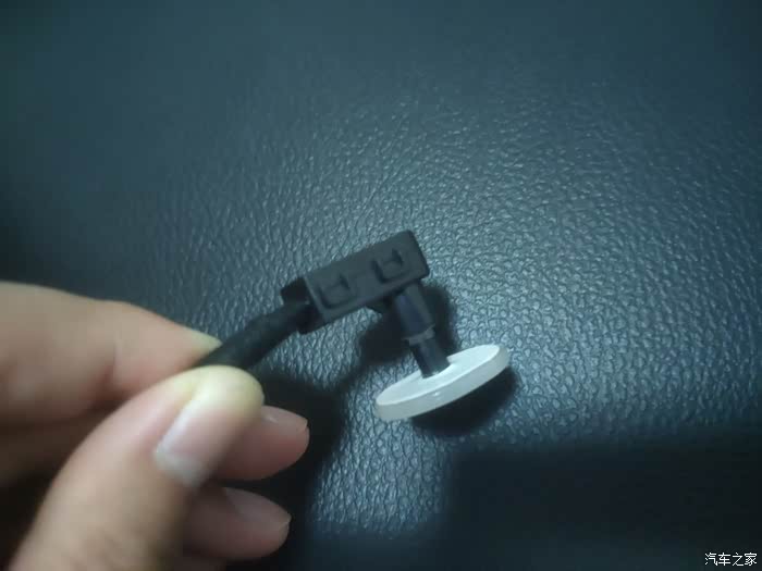

可以把导光片的那个柱子用黑色胶带包一下,遮一下光,避免从侧面的光损失。
包好后就这样,导光板从门板正面塞进去,在背面吧发光头插上。

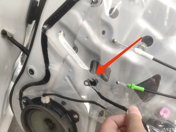

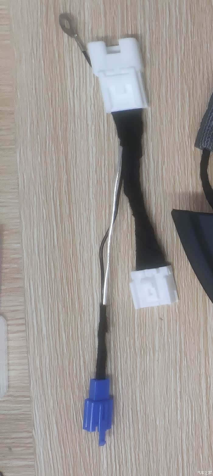

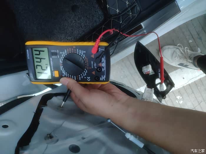

这是我做的门板无损取电线束。原来的可以看我的帖子,用的升降器插头的正负极取电。但是这个车从主驾降低其他3个车窗玻璃时,灯会熄灭,用万用表量一下主驾降低其他玻璃时电压接近0,一松手变就正常12V
我询问了装饰店的一个老板,他说一般这种车他们都问客户能接受不能,不能接受就加钱从中控往后拉线。
然后偶然我用万用表测出,导致这个原因是因为公用负极的电,所以正级正常用升降开关,负极直接在门板搭铁,可以完美解决这个问题。不用拉线。(其实我发现的时候很无奈的把线都拉好了,但是还是不甘心。结果发现了方法。然后果断把拉好的线拆掉。不喜欢太多的线。)

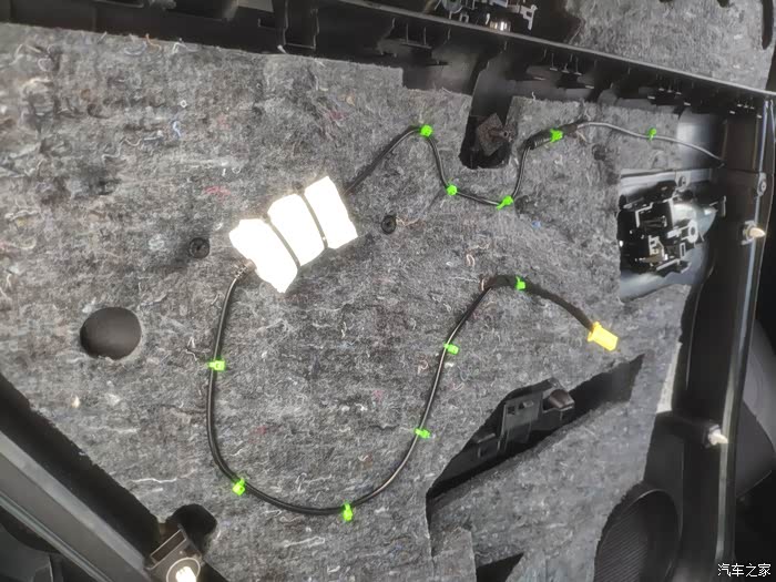

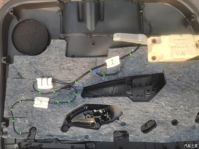

然后把主控对插好。提前在门板后面把线固定好。最好去买一包女孩用的化妆棉,可以包住分控的模块,防止可能会出现的碰撞异响。一般不会,因为门板背面也有一块回收绵。这是我扎的前门
这是我扎的门,黄色的那个插头是我自己做的。都是用的无损对插。

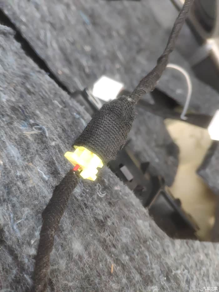

灯条和分控的插头连接处也用绒布胶带包一下,主要是防止松动。
插头用绒布胶带包一下。防止可能产生的异响。

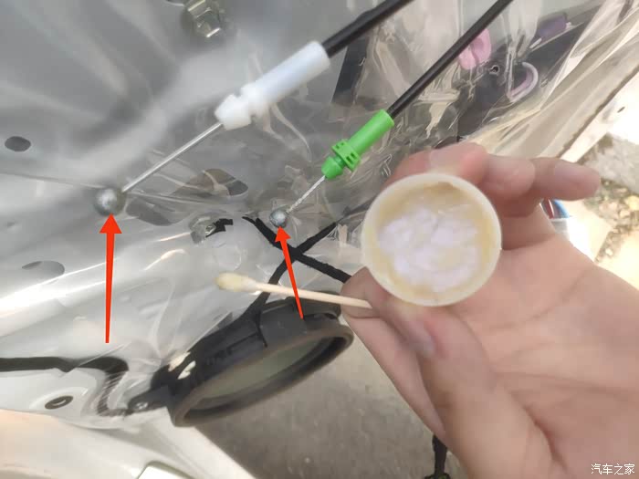

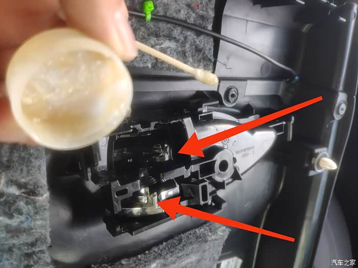

完事后用棉棒涂一丁点黄油在拉绳头处,因为这里每个车出厂都有,时间久了,会有点少。涂黄油拉里面的内拉手会顺。
在拉手处也加一点。(原本就有)
把门安回去,就大功告成了。拉手的拉绳上白下绿,别装反了。

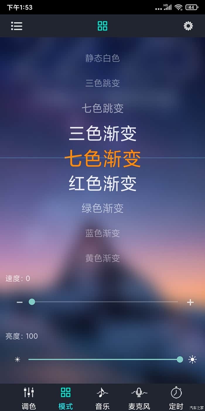

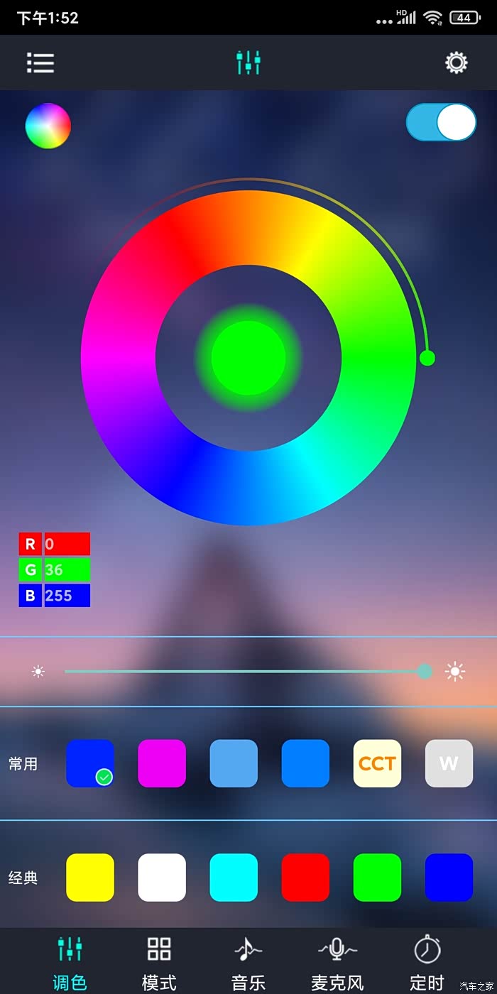

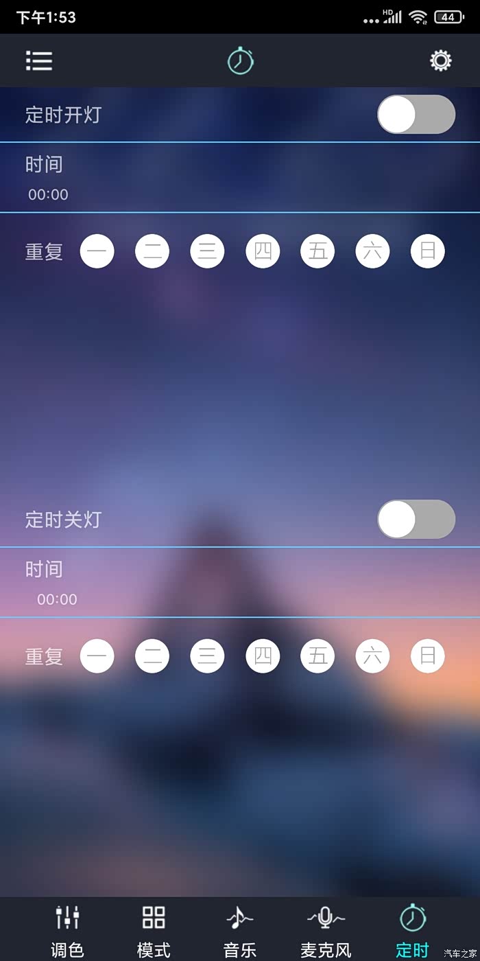

附上APP界面截图。
