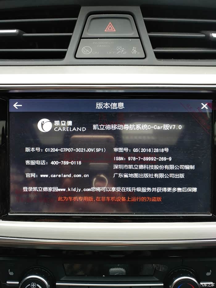

目前的最新版 版本信息!

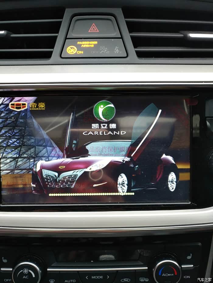

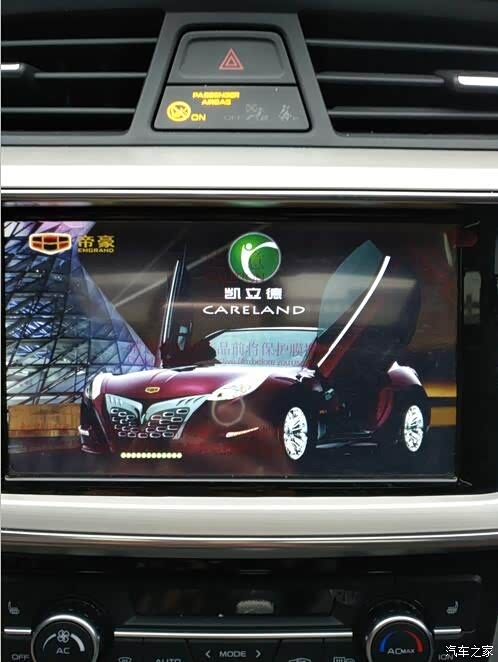

开机画面\(^o^)/~!自己捣鼓来的!车标请自行无视!!!喜欢吗!别急!

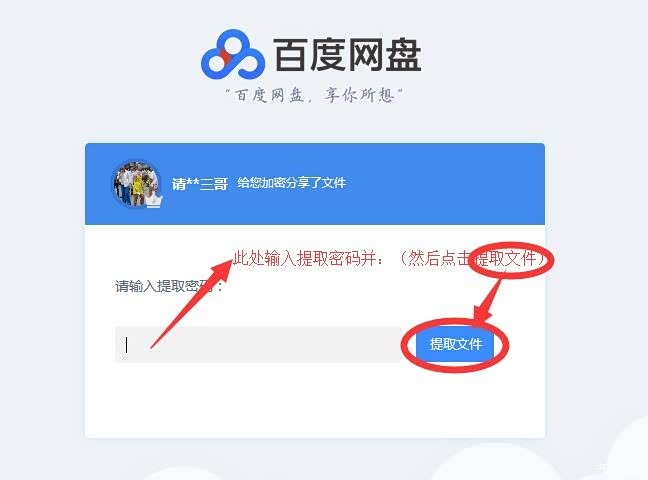

第一步:复制本帖链接:http://pan.baidu.com/s/1o8JK9JG 提取密码:nofk
并粘贴到IE或者360或者其他浏览器首页地址栏然后回车键,出现以下情况(导航1-2)
后续:有个别车友出现下载时出错现象,现上传压缩包(由于非网盘会员限制4G以下文件),分压缩成6个文件。需要的车友们请全部下载(5个1G文件,1个253.7M文件)并解压。其余步骤相同!
压输文件分包下载地址:http://pan.baidu.com/s/1qYTmvta
★导航1★ 粘贴到IE或者360或者其他浏览器首页地址栏然后回车键
★导航2★ 输入提取码并点击提取文件

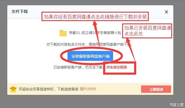

第二步:如图所示,点击(帝豪GL-凯立德16年冬季懒人包)然后点击鼠标右键选择下载或点击如(导航3)所示即可!
★导航3★
第三步:如出现以下情况(导航3)请根据图片所示进行操作 ----未出现请直接忽视转到第四步

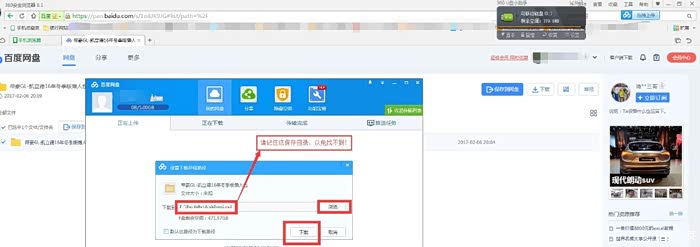

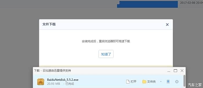

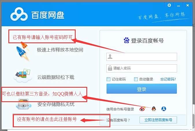

第三步3-1:如果你第一次使用百度云盘,那么请根据图示操作(图3-1)。然后根据(图导航3-2操作即可)
★导航3-1★点击安装最新版网盘客户端并下载!
★导航3-2★如图所示
★导航3-3★ 打钩点击下载或右键下载即可!

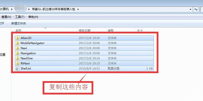

第五步:下载完毕后,得到以下文件(导航5)双击点开然后根据图片5-1操作(导航5-1)
★导航5★ 下载完毕后,得到以下文件
★导航5-1★ 如图所示!

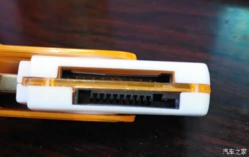

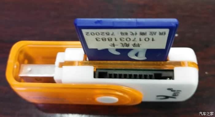

第七步:将原车导航卡插入读卡器(SD卡专用或多功能读卡器)如图(导航7和8)后插入电脑USB接口。正常街边售价10-15元,某宝白菜价!
★导航7★ 如图所示!请自备!
★导航8★ 如图所示!请自备!

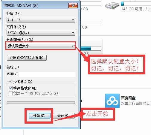

第九步:备份完毕后点击我的电脑(或计算机),鼠标右键可移动存储的设备(或U盘)选项格式化(图:格式化)
★★★这里跟车友们认真的说一下不管什么存储设备折腾前,请一定记得备份!请一定记得备份!请一定记得备份!★★★
★导航11★ 如图所示!
第十步:复制(导航5-1)所有内容,粘贴到原车导航卡中!
直接复制★导航5★内容的自己去面壁吧!!!

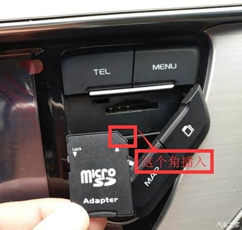

第十一步:粘贴完毕后取下U盘插入中控车机(导航12)
★导航12★ 如图所示!注意姿势
插你会不会 对!就是插插插!

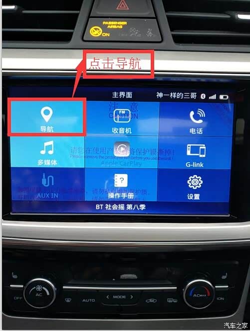

插你会不会 对!就是插插插!第十二步:打开电源中控自动进入主界面!点击导航,进入开机界面!
★导航13★ 如图所示!
★导航14★ 开机界面!

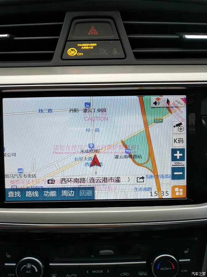

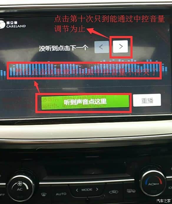

第十三步:进入首次适配调节!【注意!注意!注意!】(重要的事情一定要说三遍)具体操作如下图(导航15)完成后即可正常使用
★导航15★ 如图所示!反正我的车机是需要点十下的,不知道是不是个例!点击时调节音量,原则是要听到提示音能被中控调节音量所控制为止!不然就声音就会冲突!切记哦!
★导航16★ 成功运行!版本号请参考图片2
