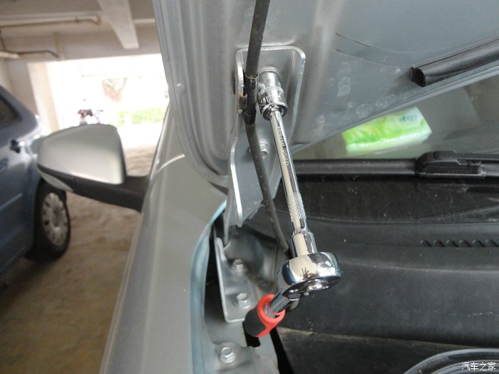

以左边为例,先拆掉这颗螺丝:
用10毫米套筒,比较紧,加扭力扳手比较好拆:
