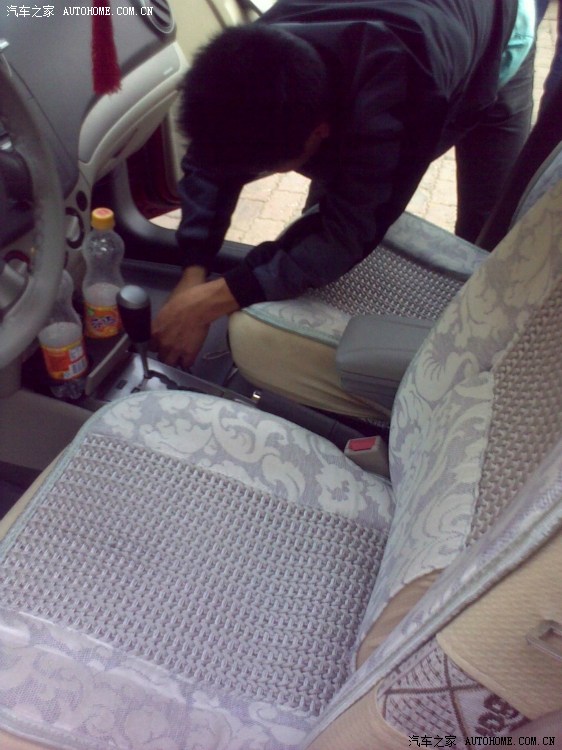

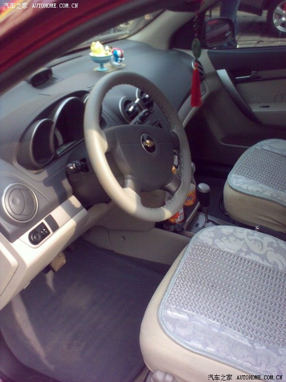

先上个全貌图↓
让老板赠送了一个真皮手缝方向盘套刚刚缝好没有拍缝制过程↓

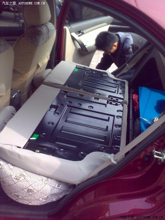

后排座靠背被放躺,工人正在拆头枕套↓
后排靠背待拆↓

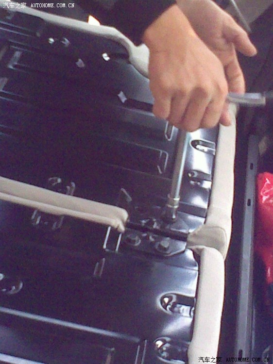

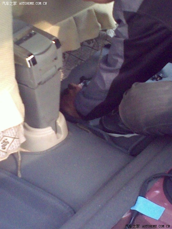

正在拆卸后排靠背右侧靠背靠中间的合页上面螺丝,共2个↓
后排右侧靠背第二个螺丝正在被拆掉↓
后排右侧靠背合页上的螺丝拆掉后将合页翻下,就可以将靠背拿出了↓

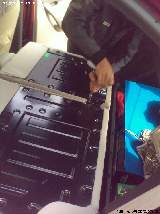

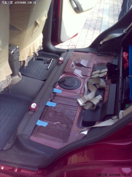

后排靠背全部被拆掉↓

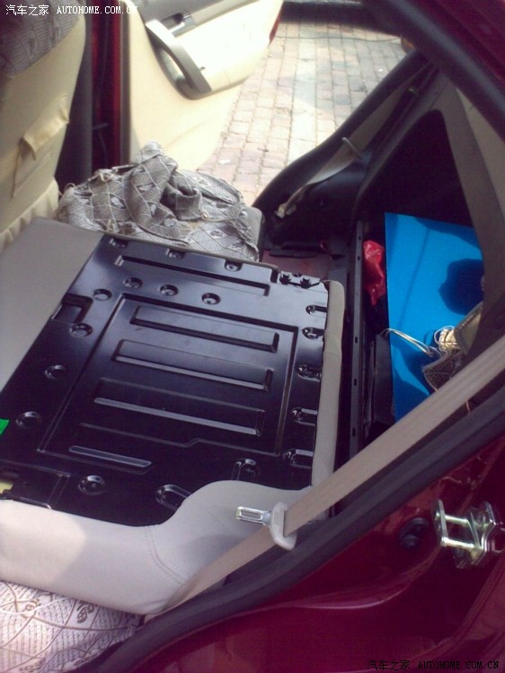

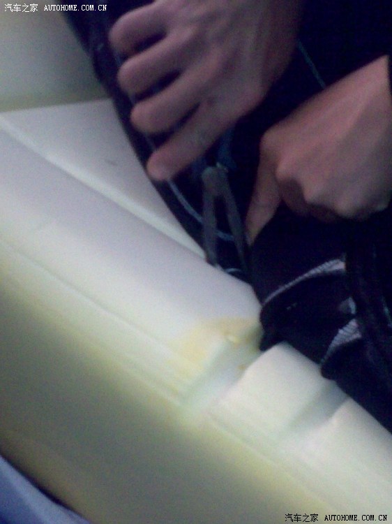

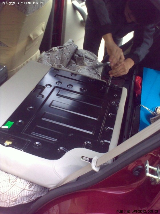

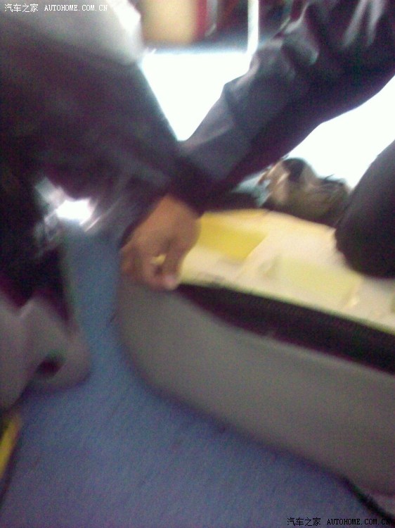

后排座垫很简单,手托住下面用力向上台,几个锁扣脱开就拿下来了↓

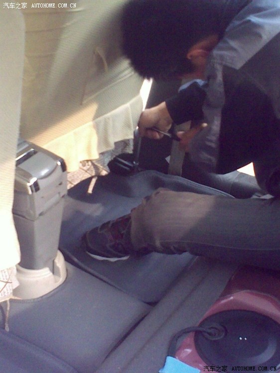

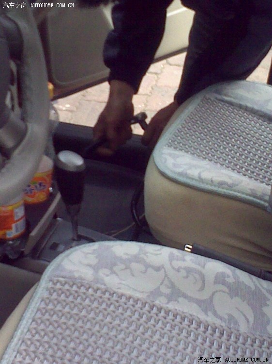

拆副驾驶座椅,先拆掉下面导轨的螺丝↓
继续拆副驾驶座椅导轨后端的螺丝↓
副驾驶座椅后面拆完后往后拖座椅,方便拆前面导轨的螺丝↓
拆副驾驶导轨前面的螺丝了↓
副驾驶座椅前端另一根导轨上的固定螺丝被拆卸↓

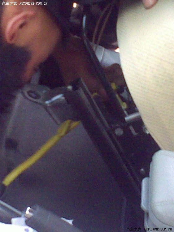

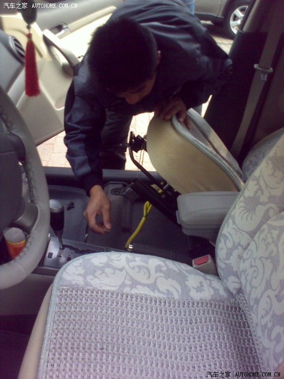

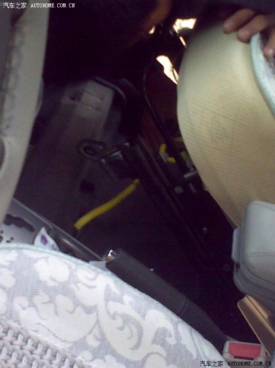

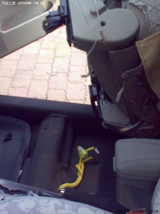

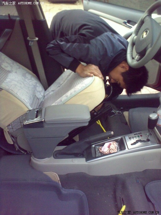

副驾驶座椅螺丝全拆完可以掀起来了,下面三根线分别是侧气囊、安全带插口、座位有人感应器的线↓
正在拆下三根信号线↓
继续拆线,空间狭小比较费劲↓
快下来了↓
线束分开了可以把座椅整体搬出来了↓
副驾驶座椅完全被拿下↓

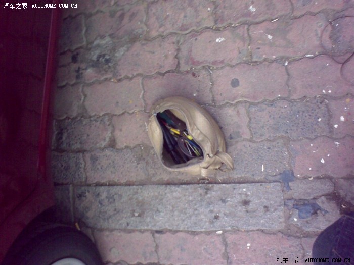

工人带来的工具包,很简陋的工具,但很实用↓

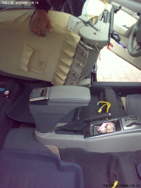

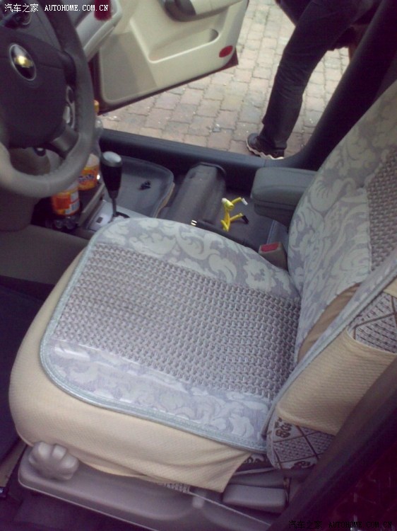

从副驾驶门口拍的副驾驶座椅位置,已经被拆下↓

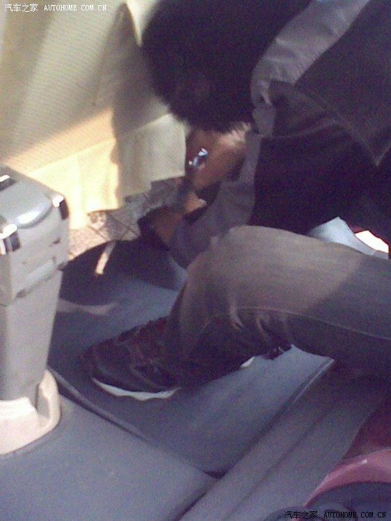

开始拆卸主驾驶座椅了跟拆副驾一样的↓
继续拆驾驶座椅↓

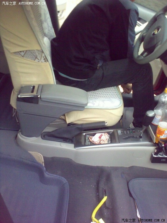

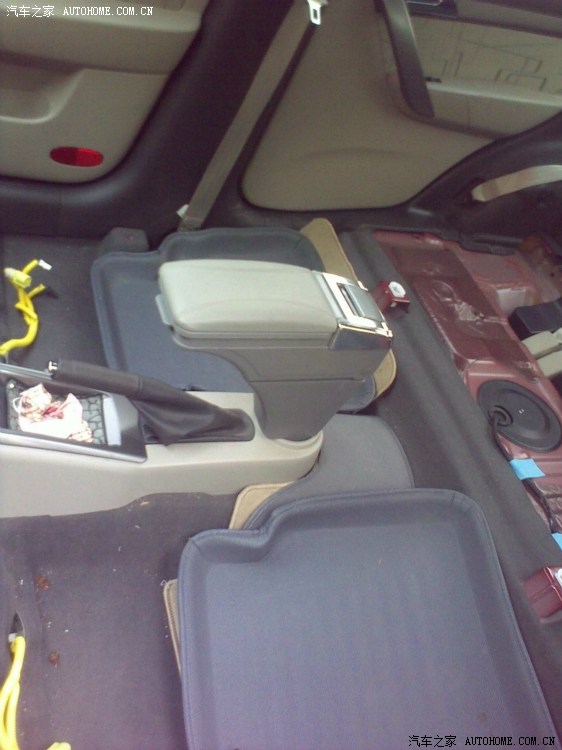

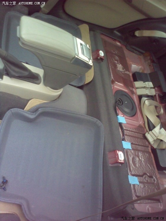

全车座椅都被拿掉了↓

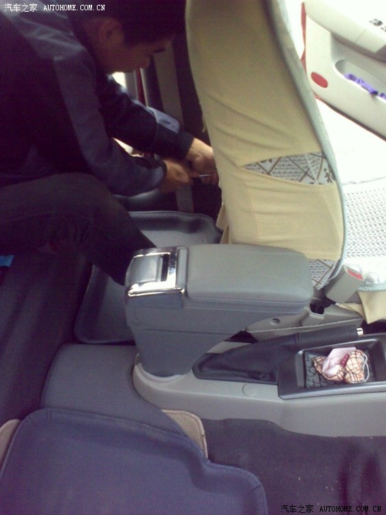

换个角度再来一张,扶手箱是网购自己安装的,凑合用吧↓

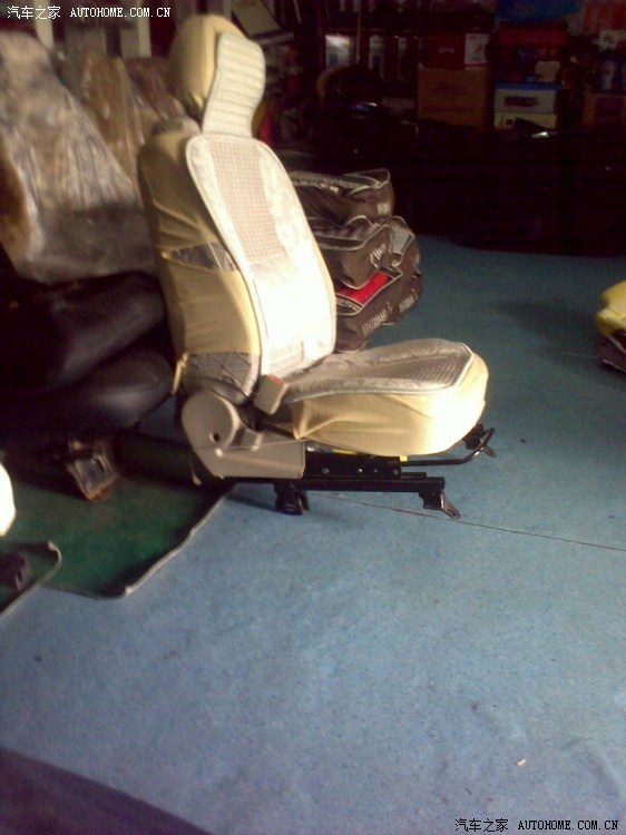

座椅都被搬到屋内,光线不好,屋内的图有点虚,大家注意眼镜哦~~安详的前排座椅↓

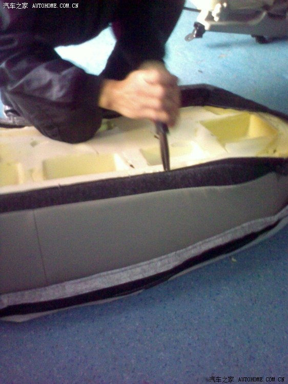

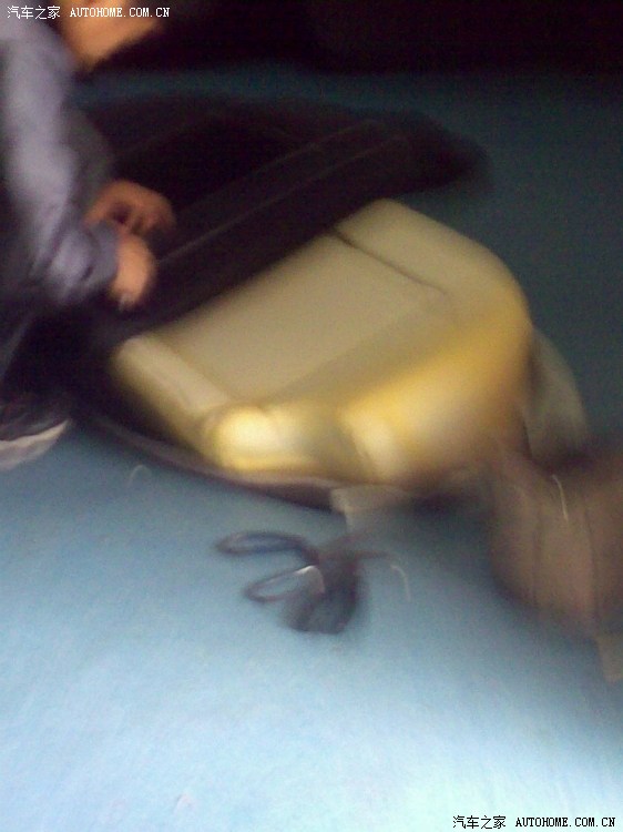

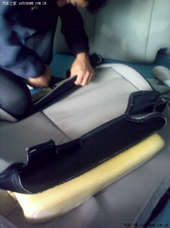

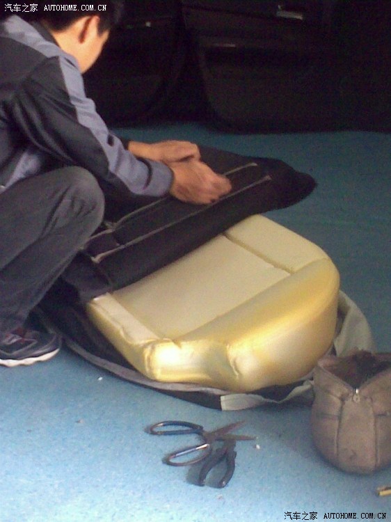

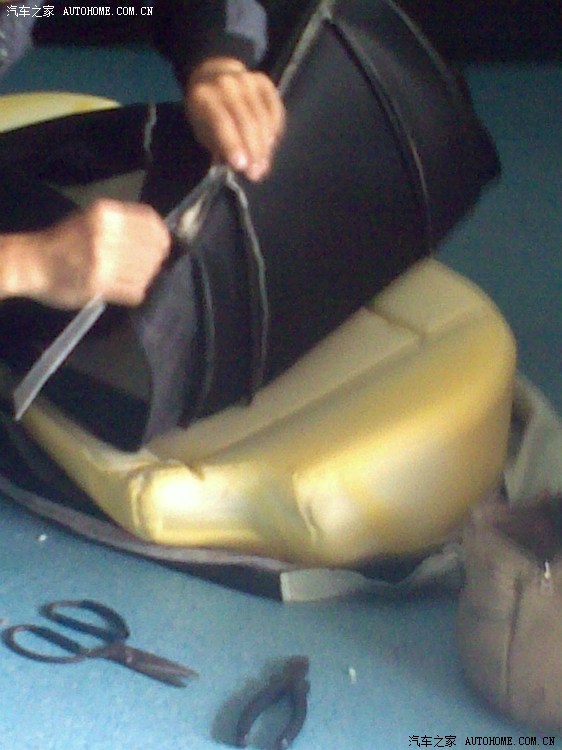

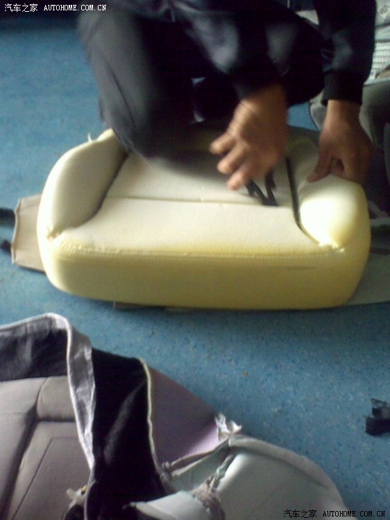

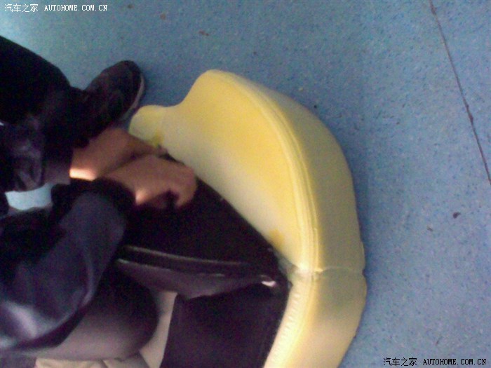

首先上场的是后排坐,被全部扒干净!并且用刀割开原座套在海绵每个夹缝处的硬胶皮条备用↓

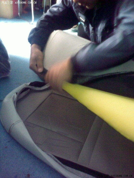

把每个割下的胶皮条穿到新座套的相应位置,这个东西是为了打钢卡固定用的↓

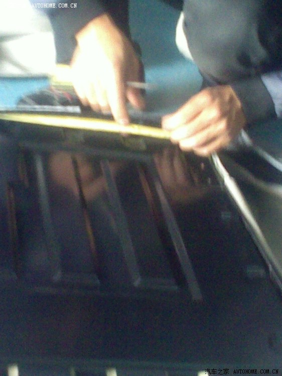

在穿那个胶皮条呢,比较硬的材质,挺好穿的↓
这个图看的比较清楚些,那个条怎么穿入的↓
把所有的胶皮条都一一穿好↓

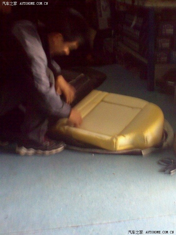

正在用钢卡把刚才穿过的胶皮条与海绵里面埋藏的一根根钢棍固定到一起,这样就很服帖了↓
正在打钢卡呢↓
钢卡全部打完,开始把边反过来了,有个大概的模样了↓
座垫下面也是用钢卡固定的↓
被打上一圈的钢卡子,貌似很结实↓

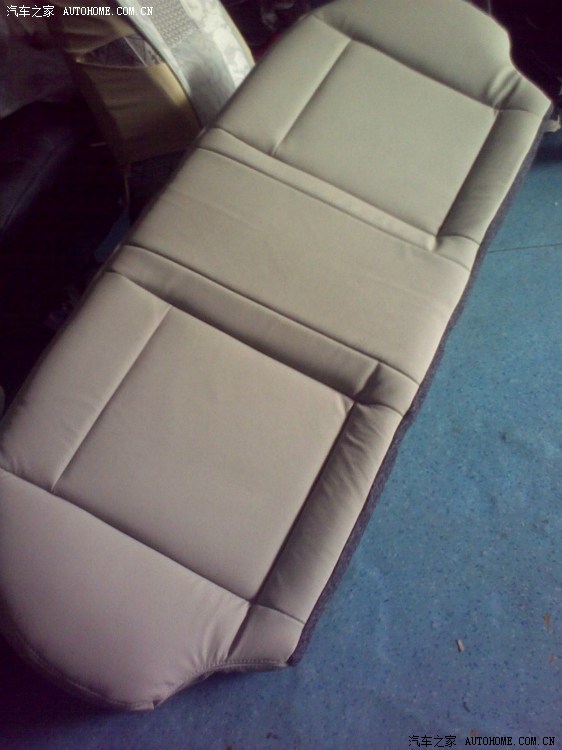

OK了!后座垫大功告成↓

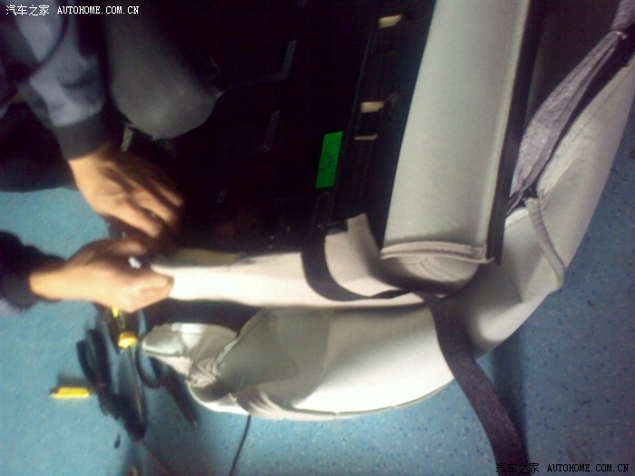

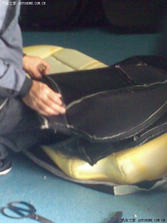

正在拆原车后排靠背上的套子↓
继续在拆↓
还继续拆中……↓

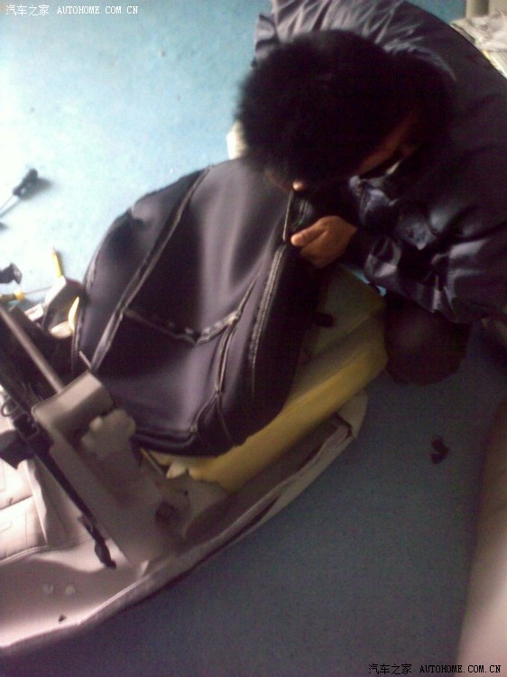

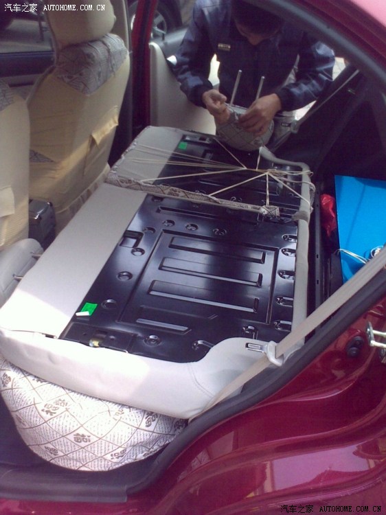

正在把真皮套子套在后排靠背上面,打钢卡呢↓
正面钢卡打完了,新座套四周边缘有2指宽的硬塑料条,座椅下面四周有卡槽,翻过硬塑料条卡在卡槽内↓

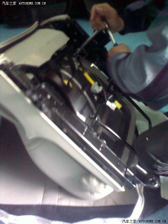

这是前排座椅,正在把靠背跟座垫分开,下面的螺丝正在被拆掉↓
继续拆螺丝中……↓

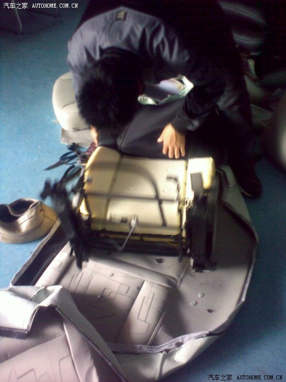

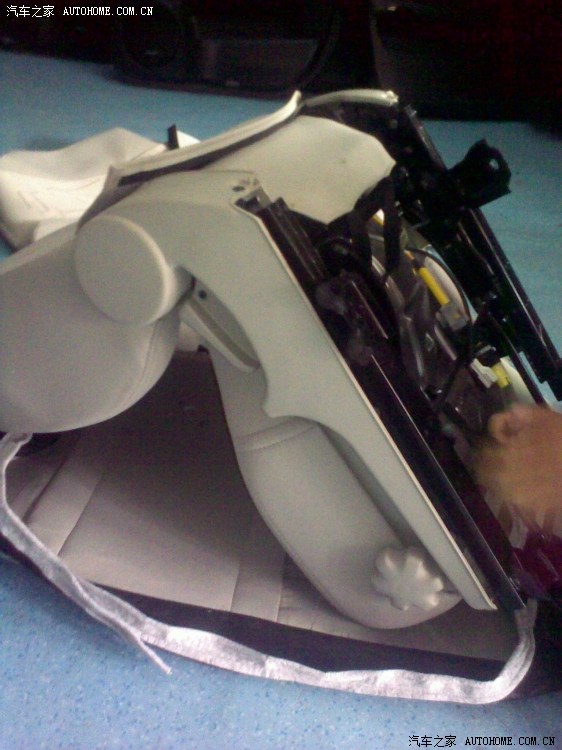

座垫被拿下来了,正在扒掉旧皮↓

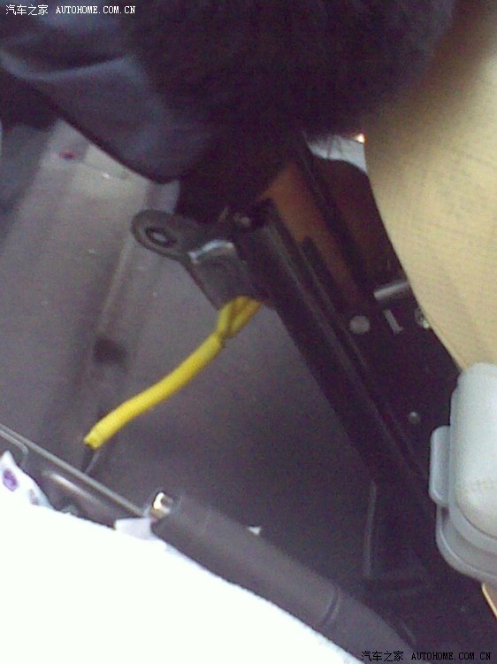

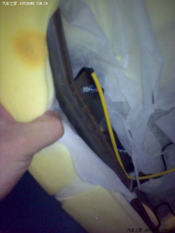

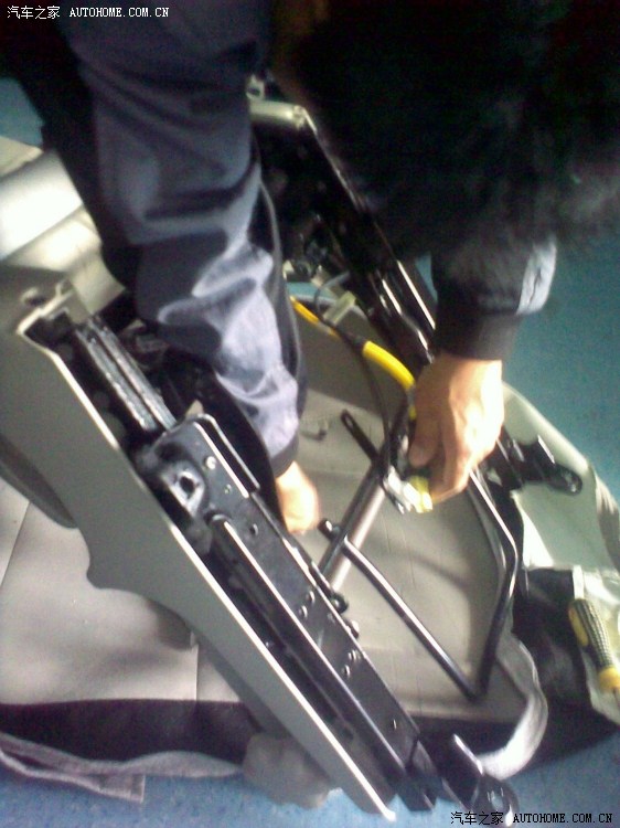

原车套被拆下了,这是侧安全气囊一侧,这根黄线的上段连接的就是安全气囊了↓
安全气囊一边从这个角度看略有突起,不知能不能拍摄出来↓
这是在卸下原车座套上面的固定钢卡↓

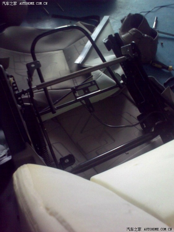

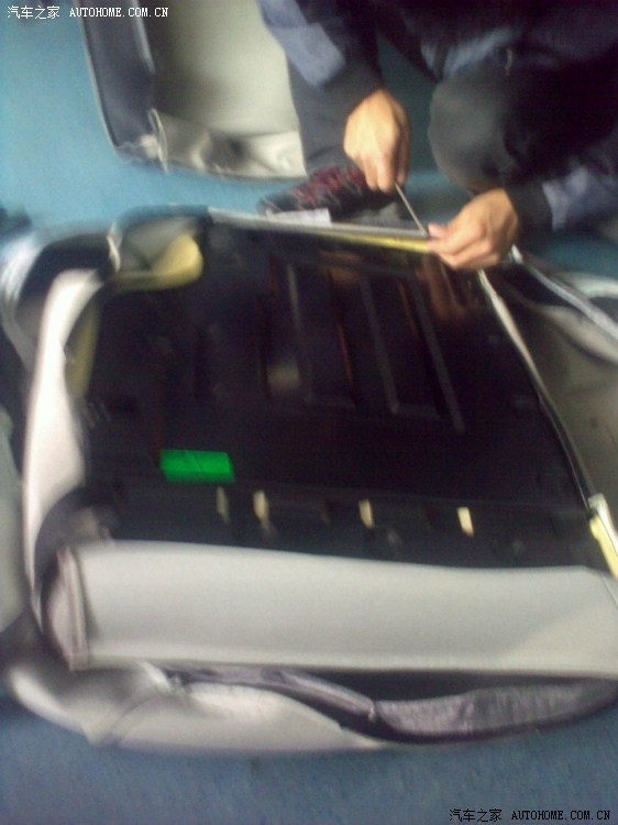

被拆掉座垫的前排座椅架子↓
这是在把安全气囊一侧的双层线挑开一层,以使侧气囊可以顺利弹出↓
这根线的中间部分被全部拆开↓

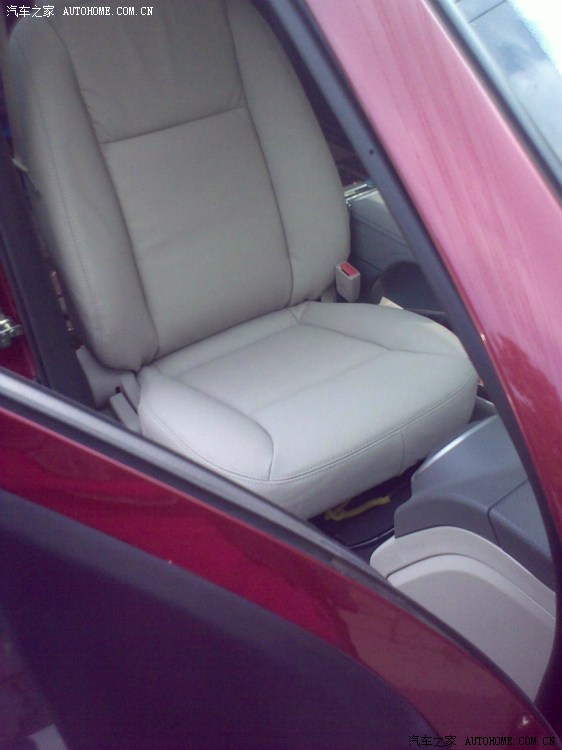

套靠背座套呢,后面几个都大同小异就不另外发了↓

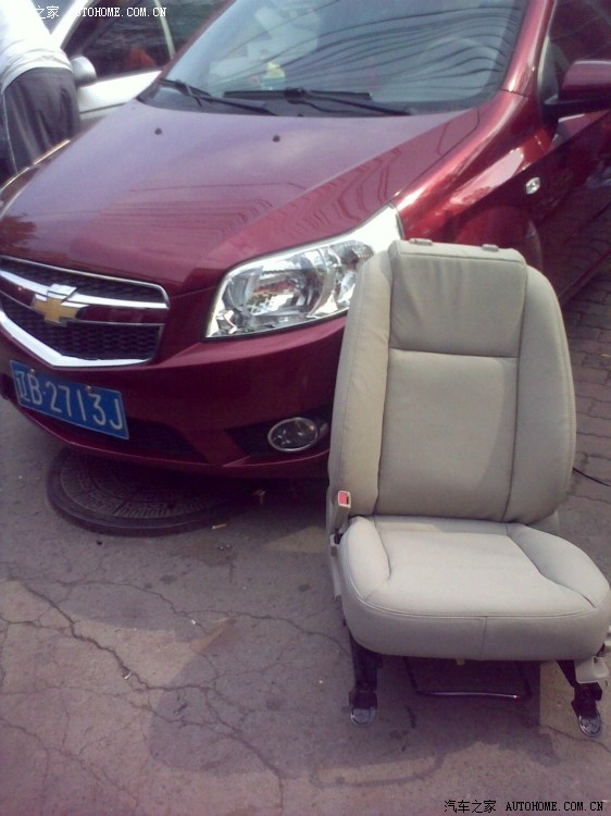

一个已经装好了,装配方法就是拆卸方法逆行啦没什么好讲解的了↓
等待被装的主驾驶座椅在这站着呢↓
好了到此为止全部发完啦!好累啊!一共花了我1600大米,不过装完感觉不错,有点档次了哦!哈哈,再就是以后如果脏了,被儿子踹了,比较好清理,用专用的皮具清洁剂就好了,不用再为座套脏了还需要送洗感到麻烦了!
