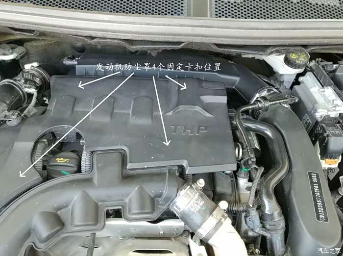

首先拆下发动机防尘罩。防尘罩共有4个橡胶卡扣固定,逐一用力拔起即可。
拔出时注意卡扣位置及力度,避免弄坏防尘罩。
