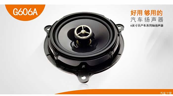

也就是为了节约资金,我决定只选一套两分频的喇叭安装在前门,后门只更换同轴喇叭。为了试探更换喇叭的实际效果,我于2018年先更换了后门喇叭,型号是漫步者的G606A,日产原车匹配的6寸同轴喇叭。
后门最先安装了这款喇叭,后来被替换掉
新喇叭的高音和人声的确更清晰明亮了,但是低音量感不如原车喇叭。这是改装喇叭额定功率要求更高的必然结果吗?不管那么多了,任何疑问都拦不住我继续改装的步伐,凑钱选购前门喇叭吧!

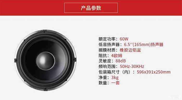

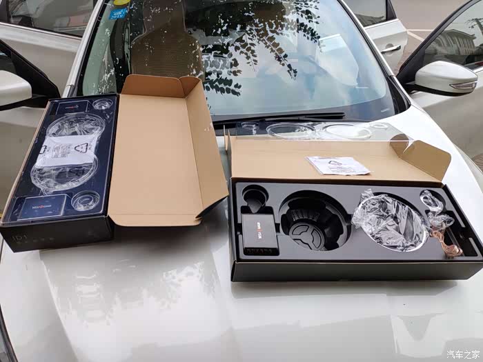

在选择前门喇叭的时候,突然注意到漫步者车载扬声器还有一个子品牌叫“音麦图”,说是竞赛级的,所以脑子一热,就购买了音麦图ID1。喇叭到手后,因为种种原因迟迟没能安装,可就是这种巧合,我的资金又“充裕”一些了,心里的小魔鬼又开始躁动。经过小小的挣扎,我又购买了一套音麦图IE1,这样前后门都能升级成两分频了。IE1要高级于ID1,所以IE1安装在前门,ID1安装在后门。

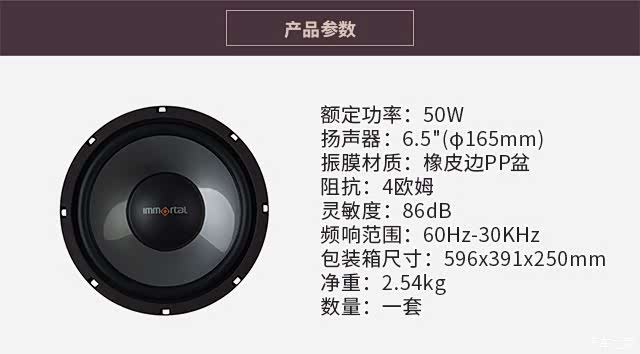

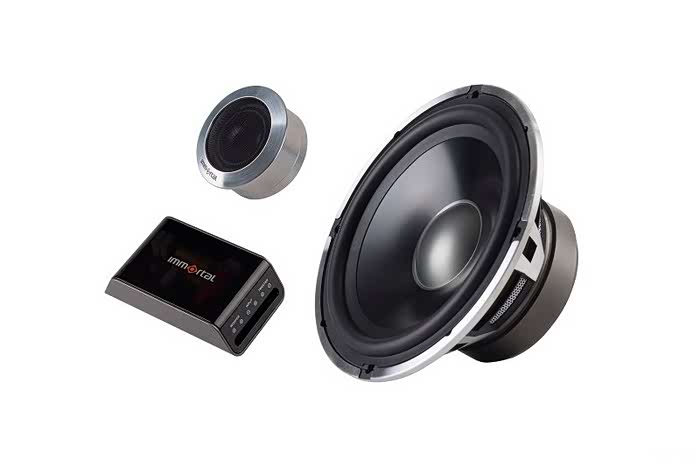

音麦图IE1,铝质中低音单元,6.5寸
音麦图ID1,PP塑胶中低音盆,6.5寸

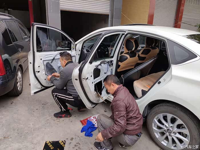

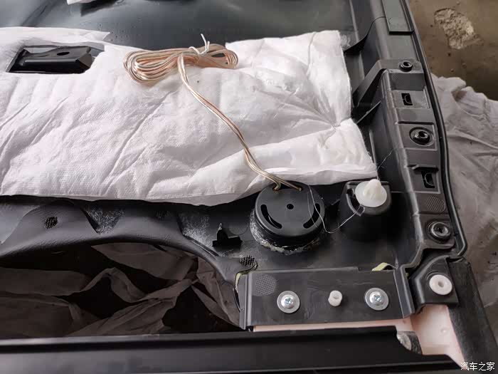

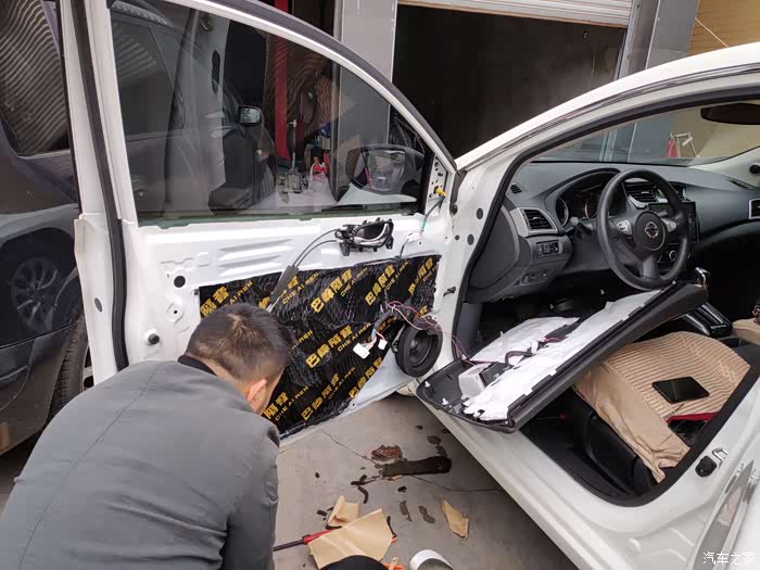

趁着2019年劳动节假期,我把四门喇叭全都更换了。前门高音头我选择安装在A柱饰板,此处有原车高音头的位置,开孔就行了。后门高音头则需要在门板上开孔。为了后门也能顺利升级成两分频,我提前做了功课,首先我反复确认了后门内饰板是否有容纳高音头的空间,其次反复脑补如何在软性材料上开孔。后来顺利完成施工,哦耶!

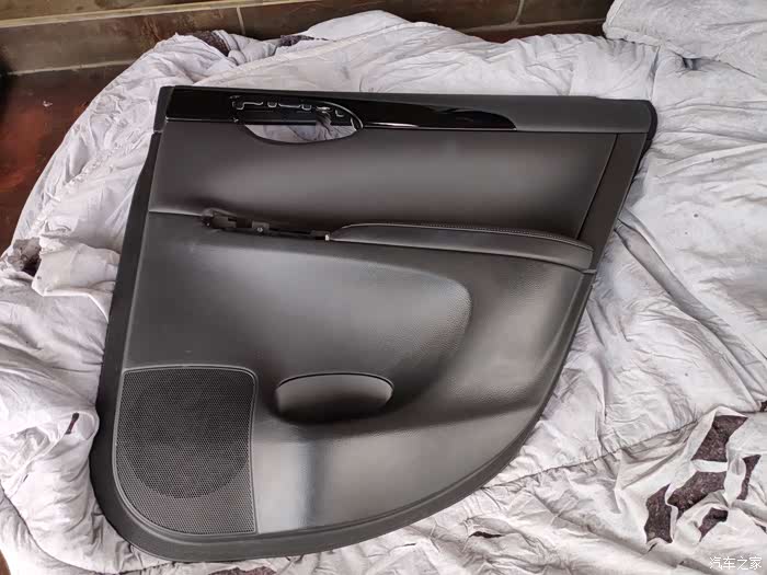

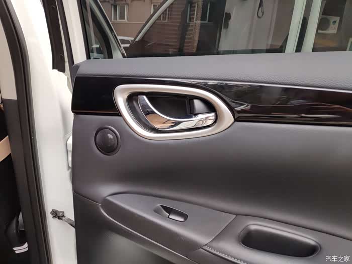

准备在后门内饰板上开孔

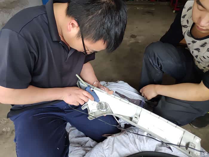

A柱饰板已经开孔,用热熔胶固定IE1高音单元

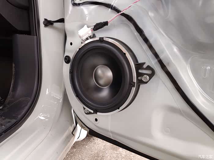

前门安装IE1的中低音单元
后门内饰板已开孔完毕,热熔胶固定ID1高音单元
前门IE1中低音单元安装完毕

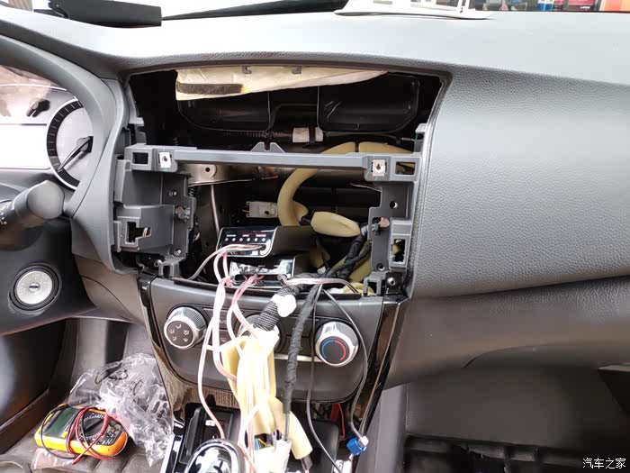

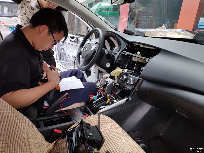

前门喇叭的分频器安放在多媒体主机后面

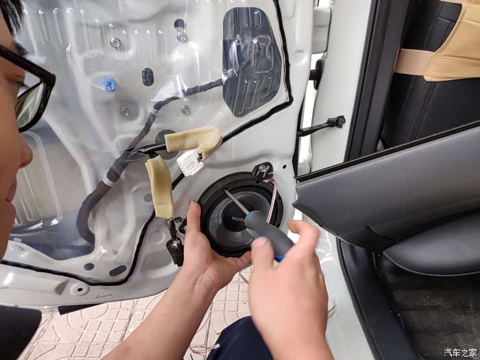

后门安装ID1中低音单元

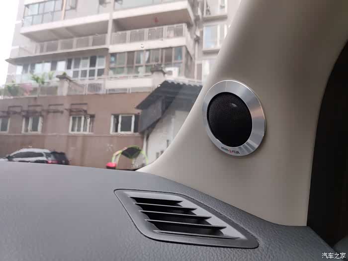

A柱位置的高音头安装效果

但是!!!!改装后实际效果是前门重低音不温不火,量感较差;后门重低音又太多,有些轰头发闷。这是为什么?我懵了。前门IE1的额定功率的确比后门ID1要高出10W,但是IE1的灵敏度也要高个2dB啊,不应该会更难推啊,更何况IE1的低音频响比ID1要出色,下潜更优秀。为何呢?因为前后门腔体大小差异?因为后门少了一个防撞梁,门板共振更严重?因为IE1真的更难退?还是因为前后喇叭相位反了?其实为了避免相位问题,我提前购买了相位检测仪,喇叭安装完毕时测试过,没发现问题啊。

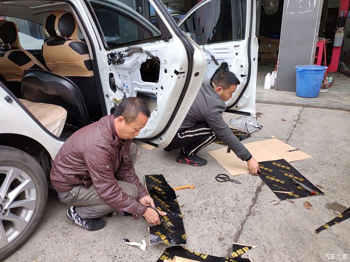

其实早就知道音响改装和四门隔音密不可分。但为了省钱,我起初没有计划做隔音,也是因为轩逸本身低频效果就不错,似乎没必要做隔音。但是现在音响改装喇叭后的效果让我太纠结,前排的中低频效果不佳(家人还发现改装后前排音量不如以前了),我每次听音乐都要调高音量,但是后排低频太给力,坐在后排的乘客又觉得太吵闹。如此扯淡的效果持续了六个月后,我不得不考虑做四门隔音。做就做吧!!
那么问题应该就出在IE1更难推,或是门板共振上了。功率方面的问题,应该是四儿子送的安卓车机太山寨,功率太低,只有寄希望于以后更换多媒体主机了。而门板共振,就得做四门隔音了。
OK,隔音做了。WTF?!后门轰头发闷改善有限,前门咋还是肾虚的效果啊?这就是不专业的我,非要自己选购喇叭的结果?这就是资金不足的我,没有找专业音响改装店的结果?

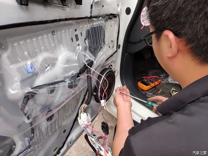

TMD奇迹就真的发生了。前门两组喇叭的相位与后门真的是相反的。WTM当初在改装现场是怎么测试的?我的相位仪在后备箱躺了七个月,为啥我现在才想起来再测测?
火速拆下前门喇叭分频器,对调了输入端的正负极,OK,再打开音乐,OK,浑厚的重低音出来了…………

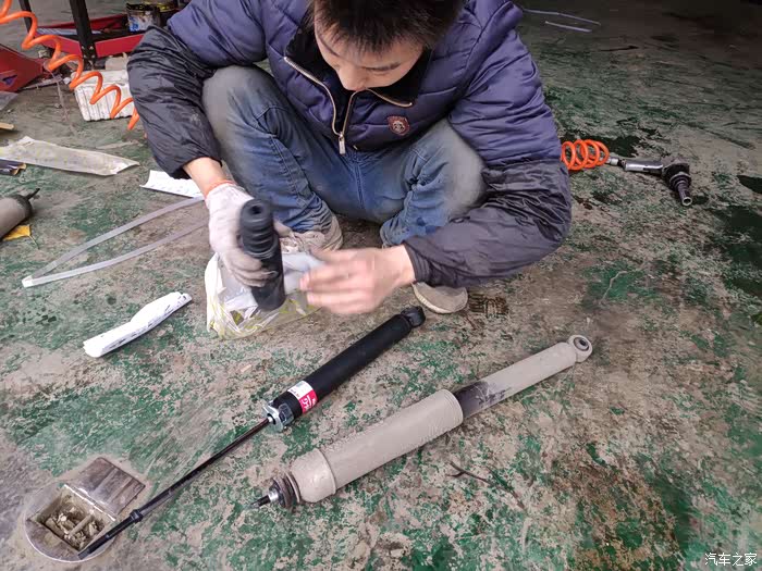

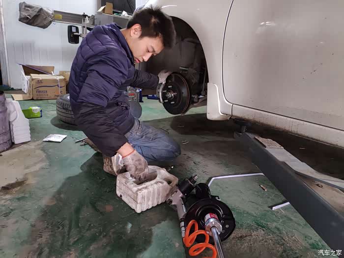

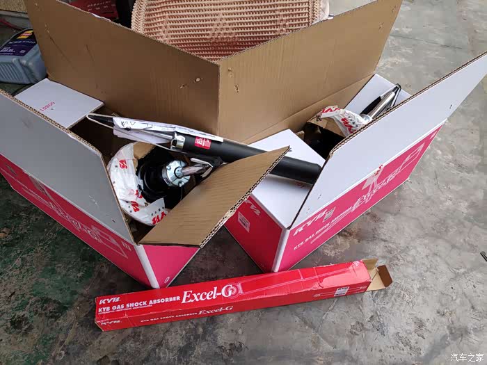

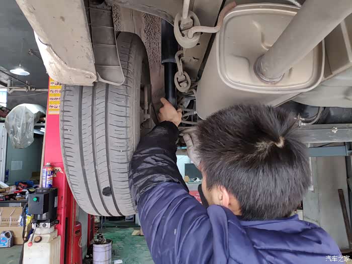

后来经过经销商推荐,更换了KYB的“Excel-G”,人称黑筒。
OK,成功更换!!
来听听我的感受吧,我专门赶在开车回老婆老家之前更换了避震器,因为路上会路过被货车碾压破坏的水泥山路。说实话,新避震器对于化解大颠簸几乎没什么改善,只是对粗糙路面带来的细碎振动似乎有了一点化解。改善更多的还是高速稳定性,在某次高速路驾驶中,老婆终于不再抱怨我开车晃了。嗯,也许这是一次让我失望的改装,其实在我咨询信息的阶段,论坛里的朋友就提醒过,改装避震器通常都会让底盘更紧致,更运动。而我没有听从劝阻,而是盲信了飞度与维特拉的车主对KYB黑筒的赞誉,以为自己换装黑筒也能得到同样的大跨度提升。我也不想想,飞度和维特拉的底盘能和轩逸比吗?

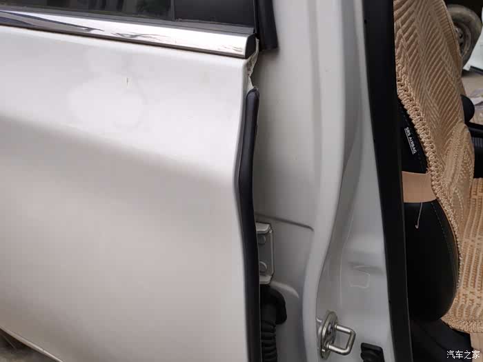

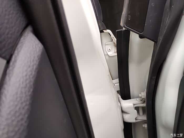

说到采用车门隔音条降低风噪,还多亏车家原创视频中的某一期,忘记是什么栏目做的了,说是经过实车实测,增加了车门密封条的车辆在形式中风噪有效降低。好吧,很实惠又很有效的方案,几十元钱的事情,干吧。
然而又没什么卵用。我也是仔细贴了A柱和B柱门缝的呀,还没什么效果?也许上分贝仪可以测出效果。好吧,反正也不贵。

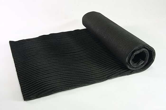

那么挡火墙隔音呢?我去的汽修厂根本不给我做,说是轩逸的发动机距离挡火墙太近了,根本没法施工。而另一家改装店建议拆掉仪表台,从乘员舱一侧施工,但是施工费太贵,而且我怕装回去增加异响。所以我买的挡火墙专用三明治隔音棉现在还没有安装。
三明治隔音棉,品牌是“平静”的。很难找到能按官方推荐方式施工的改装店。

至于挡火墙隔音是否有用我还真不好说。先不说这款三明治隔音棉的用户评价,单说轩逸的发动机噪音主要集中在低频,以及车体共振(轩逸巡航状态下的发动机转速太低了,阻挡低频噪音不是隔音改装的强项),隔音施工后效果真的很难说。但既然买了材料,我还是要找机会把施工做了。届时再来和大家分享体验。
