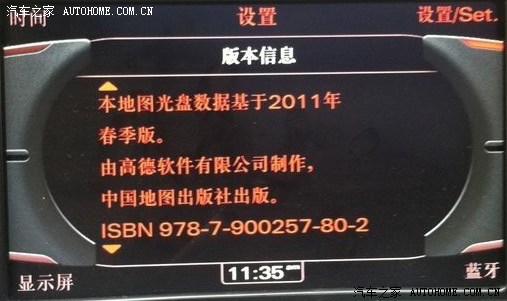

安装完的版本信息:

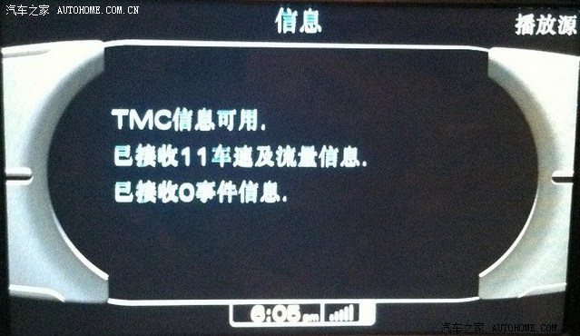

北京,上海.广州.深圳的有福了.TCM可用

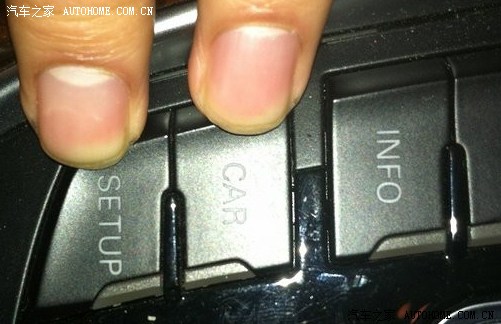

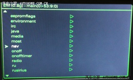

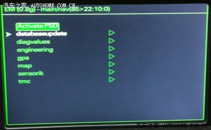

进入隐藏菜单:同时按住汽车排档旁边的car和setup两个按键几秒钟,屏幕上就会出现绿色的隐藏菜单。如果不成功,应该按键的顺序出了问题,保证两个按键是同时按住的,多试几次肯定成功。
(前提:已通过VCM打开过隐藏菜单,进不了.请参照论坛置顶帖.)
选择NAV
再选databaseupdate

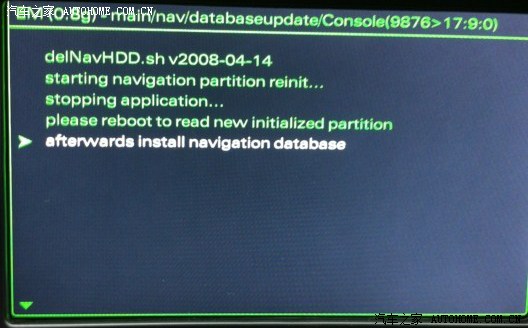

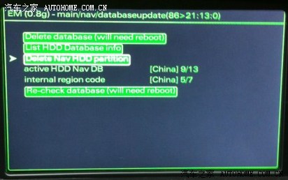

再选Delete Nav HDD partition 然后安确认键(中间最大的键)

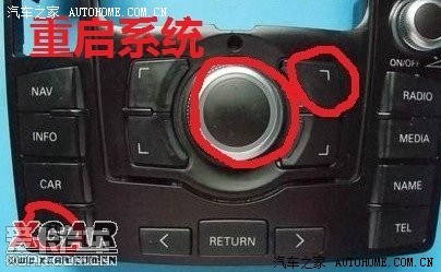

等待清除大约一分钟左右,出现下图文字...然后重启系统(重启按键STEUP+中间大圆按钮+中间大圆按钮斜上方按钮(1点钟位置功能按钮)三个按钮一起按下。MMI就重启了)
以上.....原车地图已全部清除完毕...以前存储的兴趣点.地标都在..不会删除..

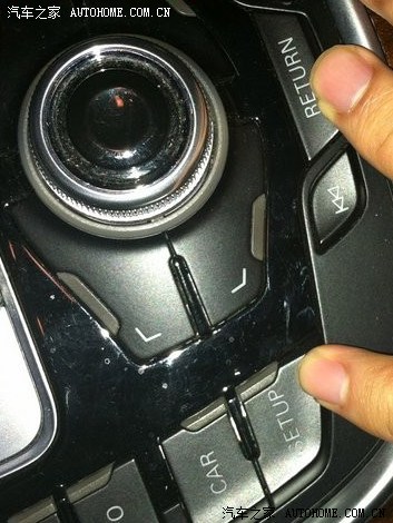

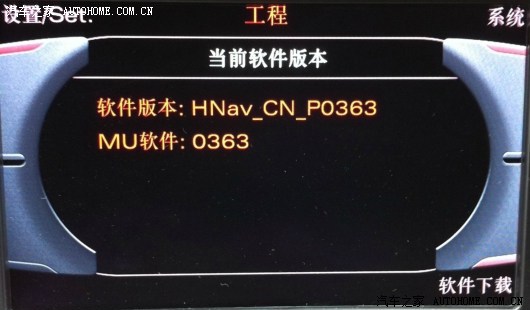

接下来...进入工程模式(同时按住“SETUP”和“RETURN”两个键超过5秒钟)
进入后会看软当前系统的版本..请勿对号入坐..现在在这里看到的版本...可能与你不一至..是正常的..

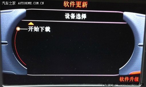

此时选择:软件下载

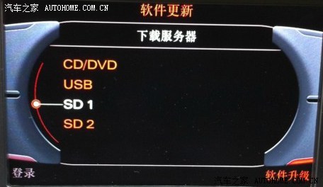

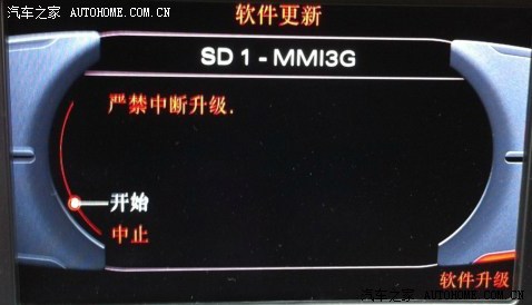

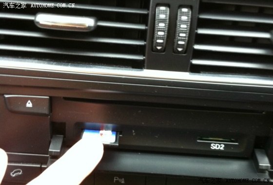

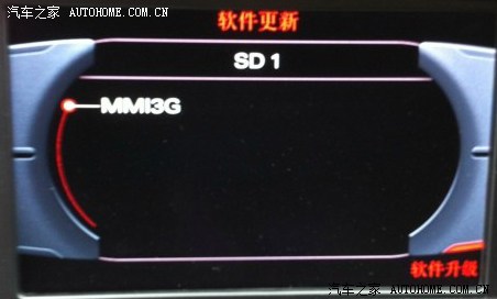

插入你装有地图的卡.如果是三张卡的.插入第一张.. (一张卡的直接插入)
选择:你卡在SD1就选SD1...

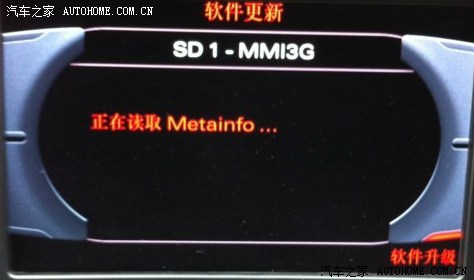

在查软件信息...
确定选择...按压中间的大圆
还是确定选择...按压中间的大圆

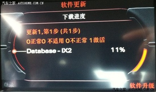

确定   开始......按压中间的大圆

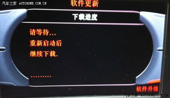

此时...眼睁睁的看着系统重启...重启会很慢...你也帮不了它..,
重启后自动开始安装

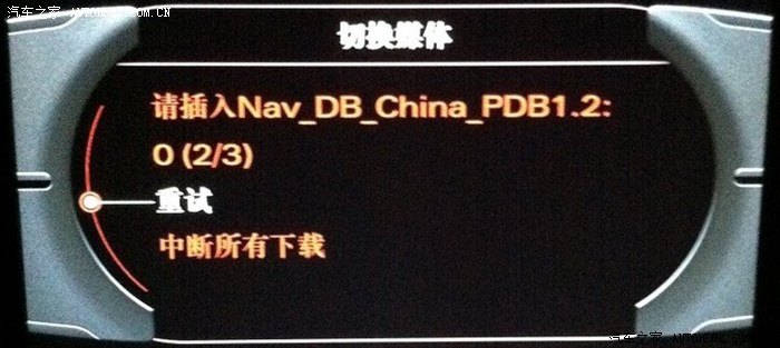

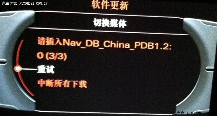

3张卡的换卡..然后点重试.....1张卡的直接无视

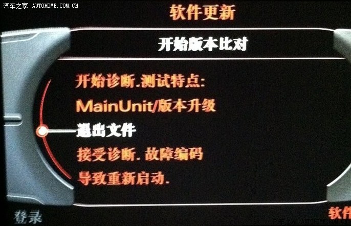

接下来又重启..重启后回到工程升级模式..选定最后一项..继续...然后进行版本对比...直接退出文件...系统又会重启....

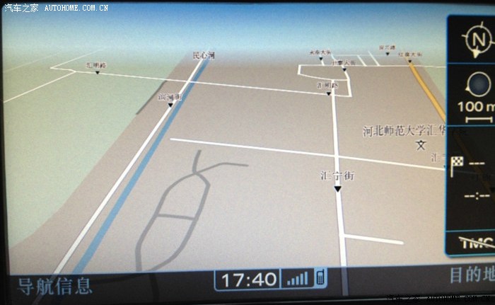

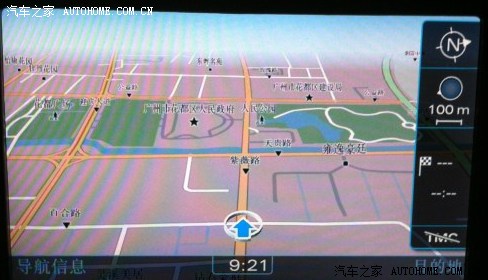

再次重启后...进入导航模式....就看到了2011年春天更新的新地图了...
可是没有定位光标.....不要急...那是因为开始的时候删地图的时候把光标一起删除了...
接下来....照着升级地图的步骤升级固件.....现在网上能找到的最高版本是0376版本....
如果你原车地图已是0376版本...也请一样升级...系统只会拷贝光标文件进去...
至此...全文就结束了....最后放上固件升级完成的导航界面
