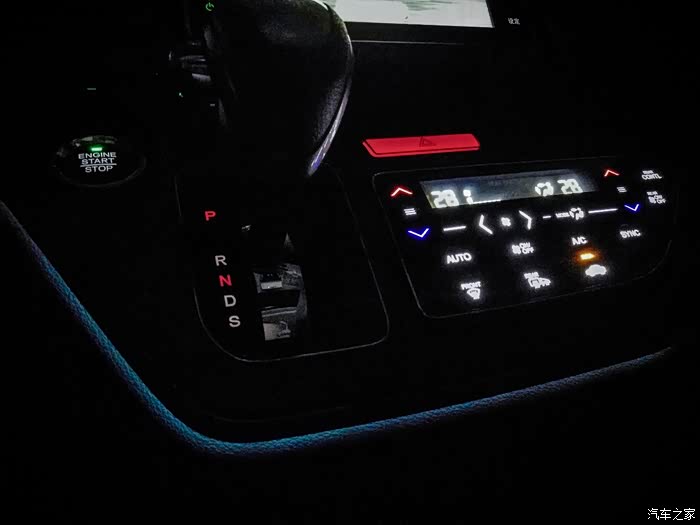

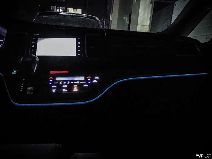

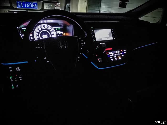

想要一个和天窗一样的氛围灯安装在中控台,学习了很多前辈的帖子,所以安装过程非常顺利。
本贴将安装过程总结的经验和容易遇到的问题做个总结,图文形式发布在这里,希望可以帮到之后入手氛围灯的朋友。

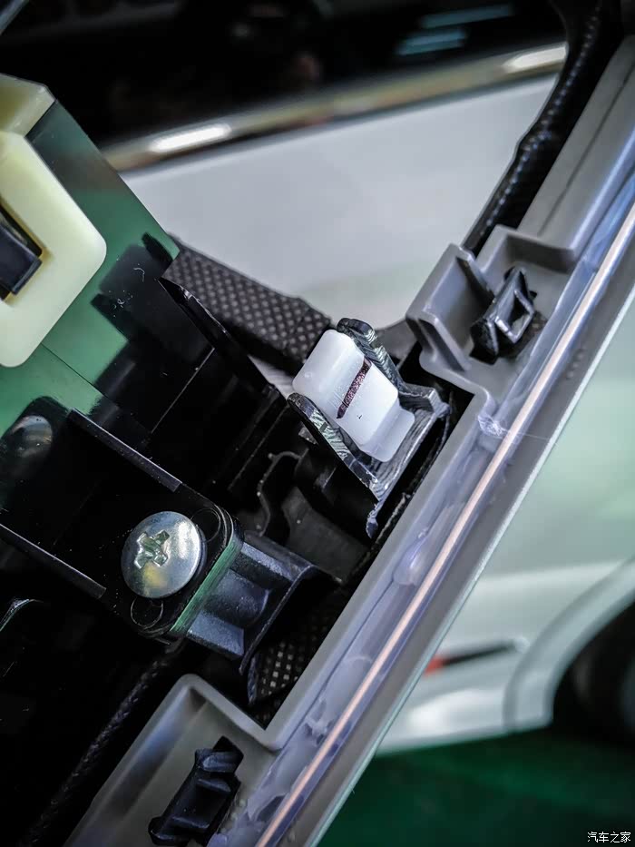

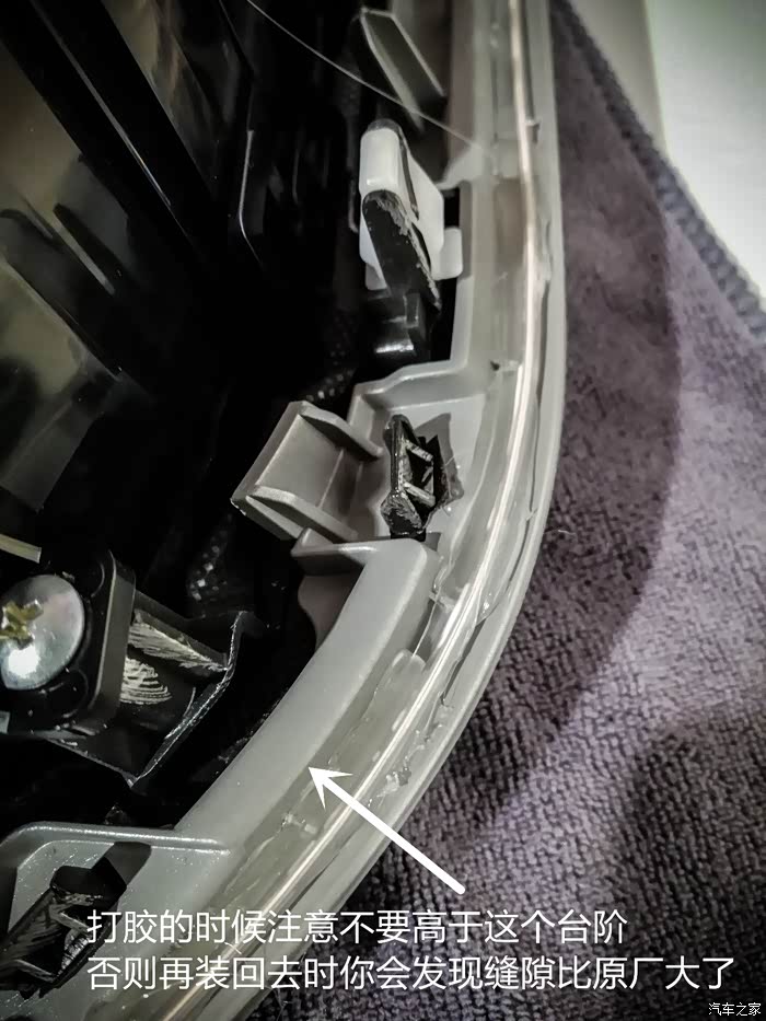

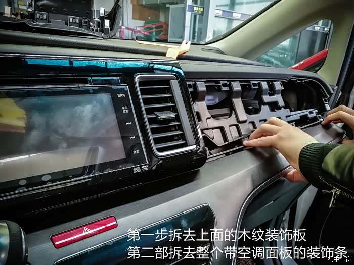

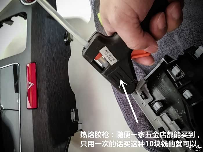

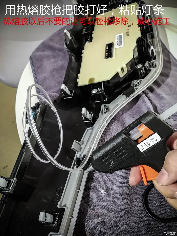

1.为什么拆?为什么用胶粘?从外面直接塞进缝隙里面完全可行,问题就是灯是露在外面,直接可以看到刺眼的灯光以及会在两侧玻璃投影反光,严重影响夜间行车安全,拆掉装在里面是最完美的方案。灯光是打在仪表台缝隙里面,反射出来一部分光,这是非常柔和而且看上去光的散布最均匀的办法,还有人觉得不拆也可以用3M胶从缝隙塞进去粘住灯条,也的确可行,但是日后脱胶或者震动原因灯带掉下来了,绝对会严重影响心情,甚至二次施工再装一遍。。。用热熔胶不需要有什么顾虑,胶干透以后是可以整个抠下来的,即使将来拆除也不会对内饰件有任何损伤,追求完美的童鞋一定不会尝试这两种办法。

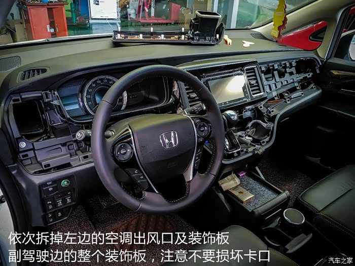

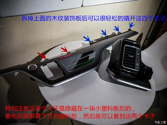

2.宁可不装了也不舍得这样拆内饰?放心吧,仪表台的设计和出厂装配本身就是下面说到的几个卡子固定的,只要细心拆,按照下面的步骤先拆哪一个再拆哪一个,切忌使用蛮力不要搞坏卡子,之后装回去绝对和没拆过一样,严丝合缝!

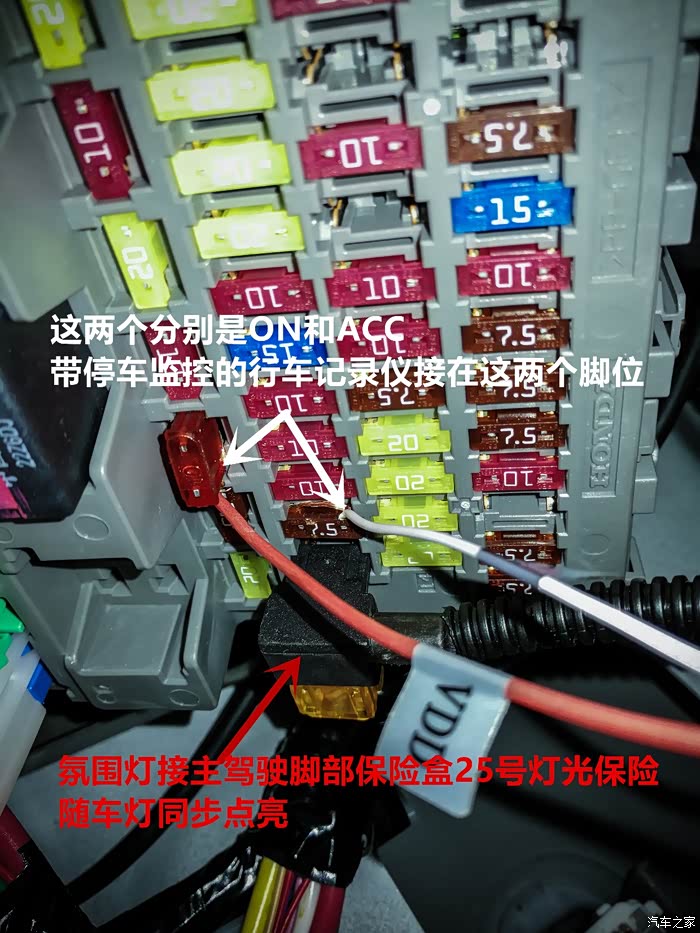

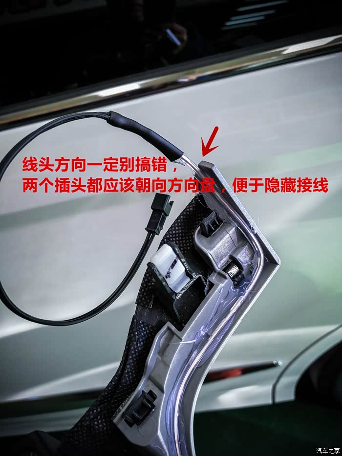

3.这样接线会不会有什么隐患,比如自燃?保险盒的设计就是为了防止电路过载产生发热甚至起火而存在的,线接如保险盒保险丝其实就是一个断路开关,在灯带短路或者高温以及车辆出入进来的电流过大都会熔断保险丝,而不会烧坏任何东西,排除故障后换一个保险丝也就1块钱,这样接线远远要比一些不靠谱的点烟器插头安全的多!放心接吧,无需任何顾虑!

为什么要拆成这样?为了完美的最终效果!
为什么用热熔胶而不是用3M胶带?上面解释的很清楚,这是最完美,最靠谱的办法,没有之一!适合最求完美不嫌麻烦的朋友
