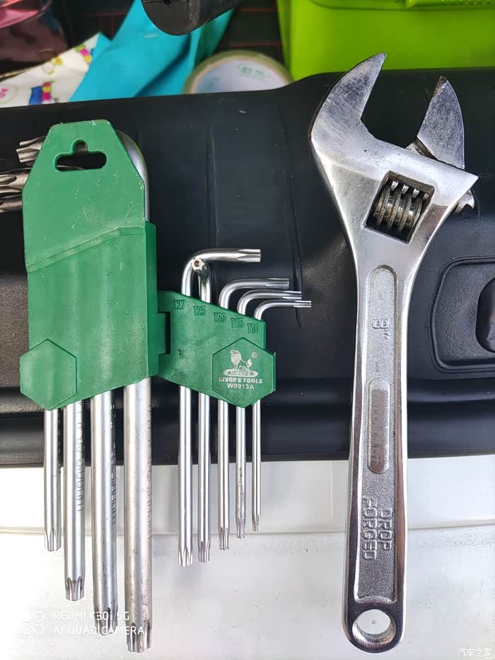

,也可以用砖头叠起来放下面。3.拆卸螺丝有点紧,毕竟生锈了,喷一点WD-40。拆卸工具我用的如图。

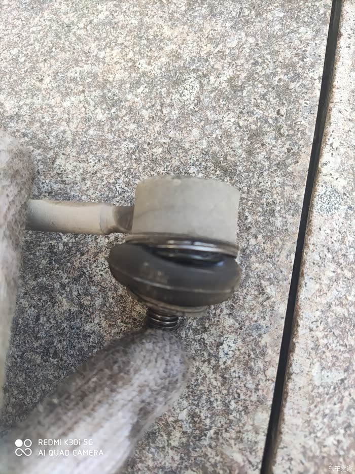

球头胶套破裂了

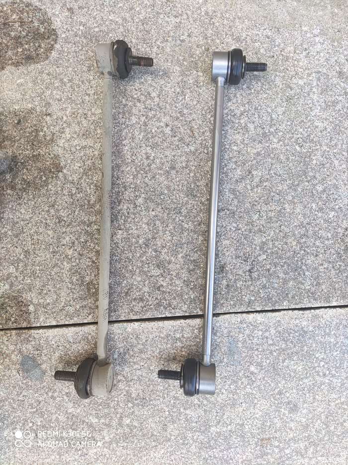

新旧对比,看了上面的编号一模一样

左侧T25的这啥固定住(六角扳手?),右侧这个拧螺丝。
