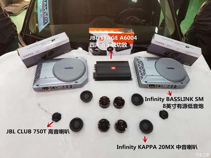

高音喇叭是JBL 的 CLUB 750T,一对0.75寸的球顶高音喇叭,可以自由地搭配中音或者低音喇叭,这样就比较灵活了。功放用的是JBL STAGE A6004 四声道车载功放,安装在副驾驶座位下!四门喇叭我换的都是Infinity 的KAPPA 20MX,这款喇叭据说是专门为宝马车型特别配置的喇叭。低音炮我选的是Infinity BASSLINK SM 8英寸有源低音炮,自带高转低,整个机身非常的纤薄。

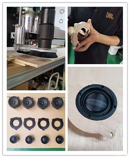

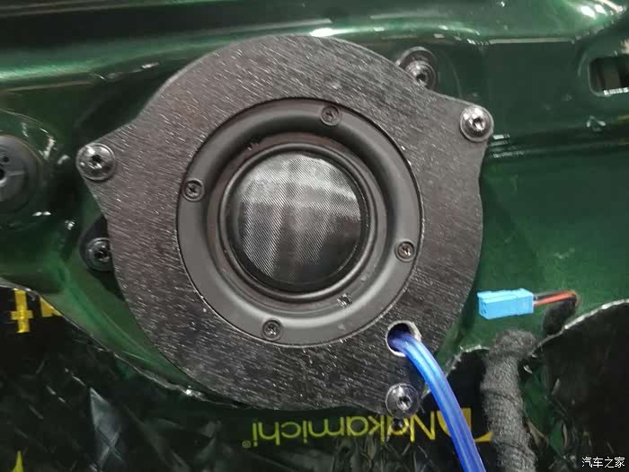

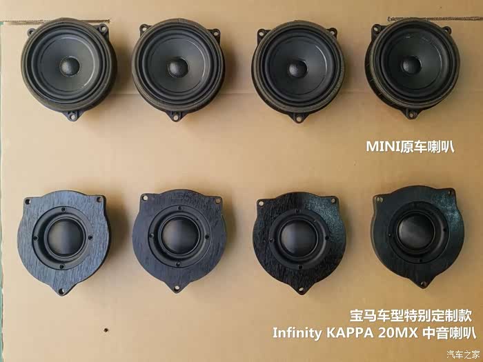

四门喇叭需要做专门的垫片,这样安装的时候可以更贴合。给我改装的这位师傅一看就是经验丰富的大神,从开孔到打磨最后到上色,井井有条,制作出来的垫片十分精准,与喇叭完美贴合。
和原车喇叭相比,虽然尺寸大小一样,但是KAPPA 20MX这种球顶喇叭有更大的音圈,所以功率承受能力也就更强,带来的音乐体验也就更棒了。
四门喇叭安装经我观察,是没有动原车线路的,喇叭原位替换,安全性方面的疑虑烟消云散。

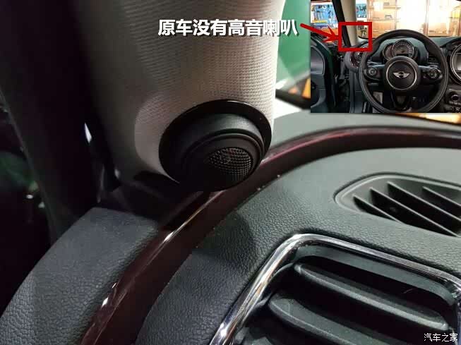

高音喇叭安装

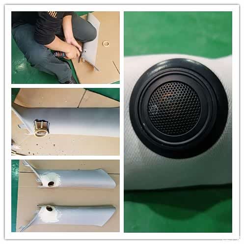

高音喇叭一般安装在A柱位置,但是我原车是没有高音的,所以需要倒模。
高音喇叭安装
倒模其实很考验技术,好在我找的这家品牌合作门店,师傅们的技术都十分过硬,最后的效果也让我非常满意。
高音喇叭安装完成,看上去很有质感,不会显得突兀。

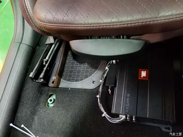

首先,两个低音炮,安装在主驾驶和副驾驶座位下面,而且用的是埋入式安装,完全不会另外占用空间。功放安装在副驾驶座位下。
