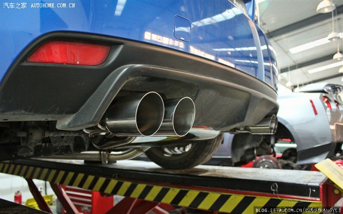

       COBB是个动力品牌,在EVO和GTR界也是常客。这次用了高流量进气和3寸管径的中尾段排气,比起更加顺畅的进排气,我们更在乎的是声音。不得不说跟起初各种视频上看的还是有些区别,但是COBB还是很好的还原了对置引擎那种特有的声音,比起原厂的煮开水,这更像开水中还放了几个鸡蛋......

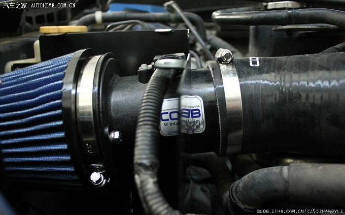

       之所以选择COBB的进气,因为套件包含风箱,还能配合原厂进气导风,在保证进气量的同时也起到了隔热的作用。冬菇头虽然进气量大,但随之带来进气温度升高的问题,过高温度的进气一方面降低了吸气效率,另一方面影响了传感器的精度,进一步影响ECU的动作,这些对于一台注重全转速范围的街车来说都是要考虑在内的。
       不锈钢制,质感蛮好。
       这样的大嘴才有STI的感觉。

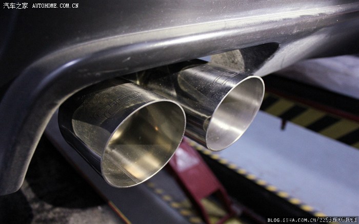

      中段的消音包。

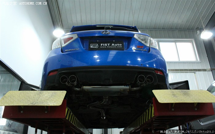

       尾段的主消音器,没有共振,转速过4k后那种屁憋着放不出的感觉也没了。

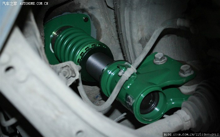

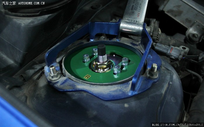

       避震是TEIN Street Flex。双筒设计,舒适且稳定。阻尼部分采用了回弹与压缩同步调整的方式,调整起来方便,但是无法做出较细腻的设定,符合其街道使用的定位。想象再方便一些,将设定模式化,比如“舒适”,“运动”,“超必杀”等模式,用户只需通过简单切换便能感受不同的操控特性。那些3、4、5、6、7、8way的避震还是留给像我这样的复杂避震爱好者吧。
       全段可调,好处就不赘述了。避震韧性很好,没有之前接触过的TEIN那种偏生硬的感觉,很舒适。阻尼筒对细小颠簸的过滤也很到位,总的来说是舒适型的运动避震。前两天跟车主联系,车主对避震的表现可以用惊喜来形容,主要是对过弯极限的肯定,这个消息无疑对支撑性能做出了答复。我的柔和初试加上车主的暴力复试,证明这是一个不错的选择。
       避震安装后必要的流程,四轮定位。

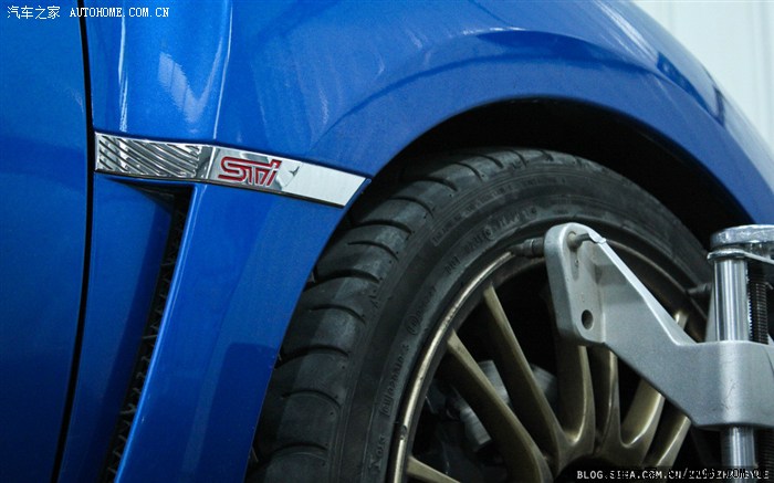

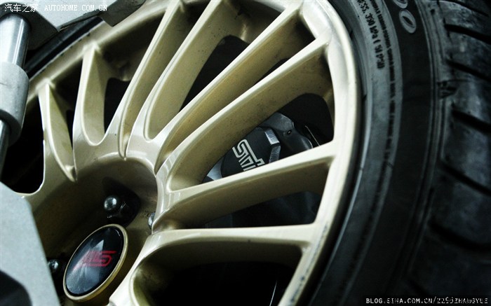

       环顾一周,三个倍感亲切的字母出现于此。这些都是在现款STI上所见不到的装备,回想GRB刚上市时一时间无法接受两箱的外形,但是现在,它已然成为另一个值得珍视的经典。
