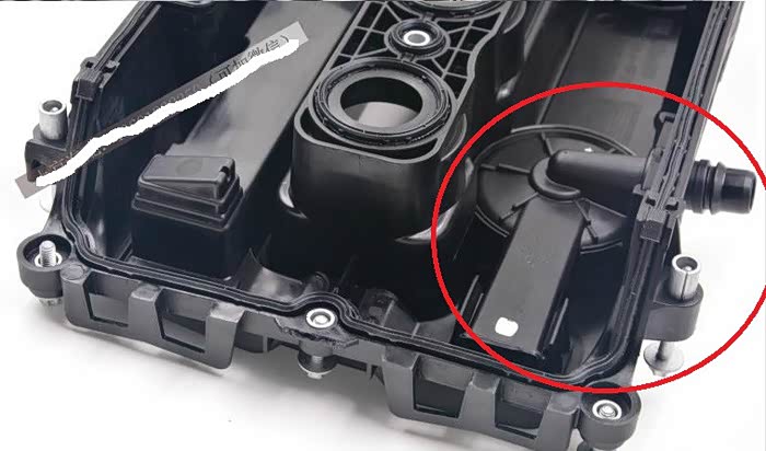

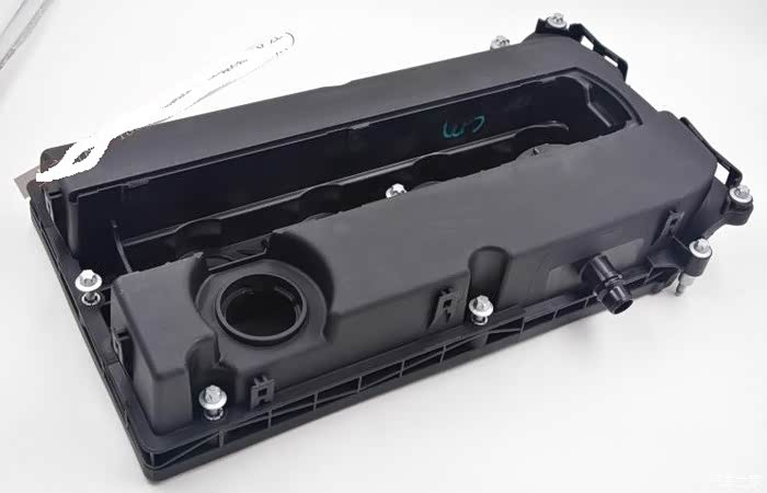

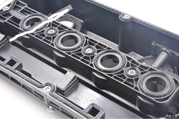

1、科鲁兹气门室罩盖膜片阀
2、科鲁兹气门室罩盖总成,包含膜片阀

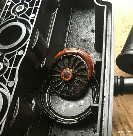

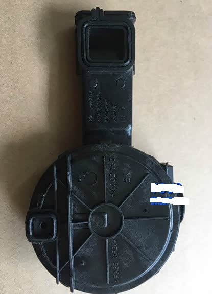

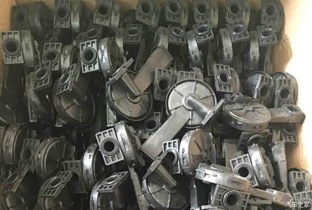

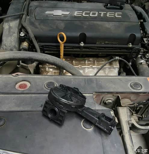

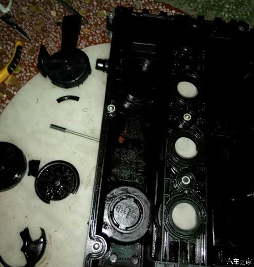

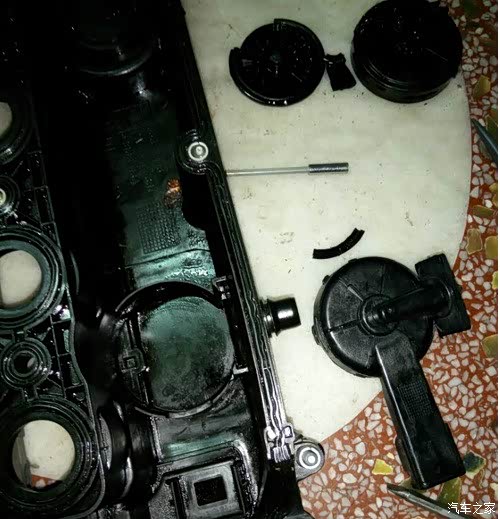

3、膜片阀可以从气门室罩盖总成中单独更换,无需更换总成
     依据网友经验,必须捣碎才可以拿下来,个人看两边一起撬应该容易点
     图示如下

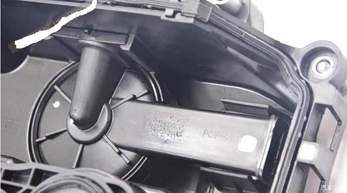

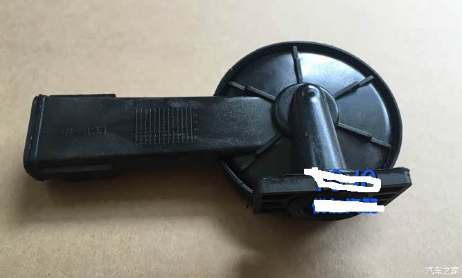

4、膜片阀工作原理,图示如下
(从精通汽修下载)
雪佛兰科鲁兹曲轴箱通风系统与传统PCV通风系统的不同点在于用气门室罩盖膜片阀取代了PCV阀,膜片阀与气门罩盖组合在一起,其结构如下图所示。图中虚线表示两个口是相通的,其中210是一个通道,34是一个通道,同处于膜片的上腔,上腔还包括膜片弹簧和膜片活塞。膜片活塞中心蘑菇状物体与3配合,弹簧座装在膜片活塞7上,膜片活塞靠弹簧的弹力,使其与3保持一定间隙,当通道4的真空吸力大于弹簧的弹力和大气压力时,3和膜片活塞的间隙会变小,直至关闭。此时2-10通道与3-4通道彻底隔绝,下腔室的孔与大气接通。

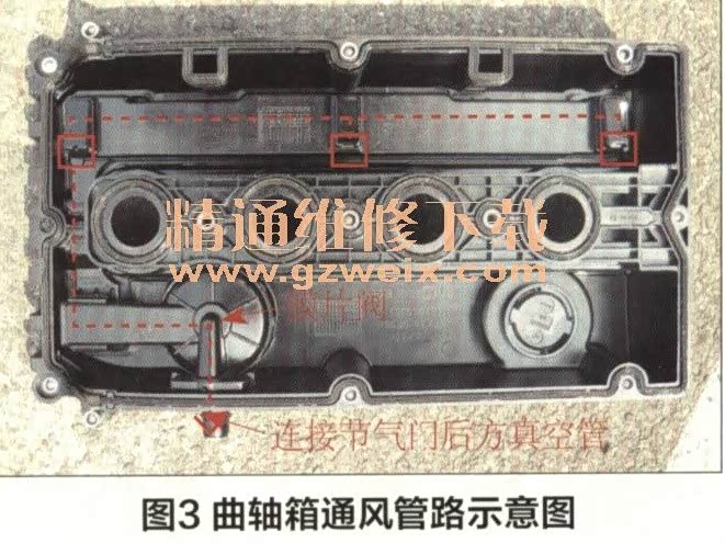

5、雪佛兰科鲁兹曲轴箱通风管路示意图
如图所示,3个矩形框内各有一个小孔(左边第一个是小圆孔,第二和第三个是长条孔)。在汽缸盖上安装时,三个小孔位置朝下,正常工作时,曲轴箱的废气被吸到膜片控制阀的上腔,当上腔室的真空力大于弹簧压力时,膜片活塞与4有一定的间隙,使2-10通道与3-4通道联通。随着发动机负荷和节气门开度地不断变化,膜片活塞和4的间隙通过膜片和弹簧不断调节,曲轴箱废气通过这个通道被吸到燃烧室。其工作原理与PCV阀相似。
