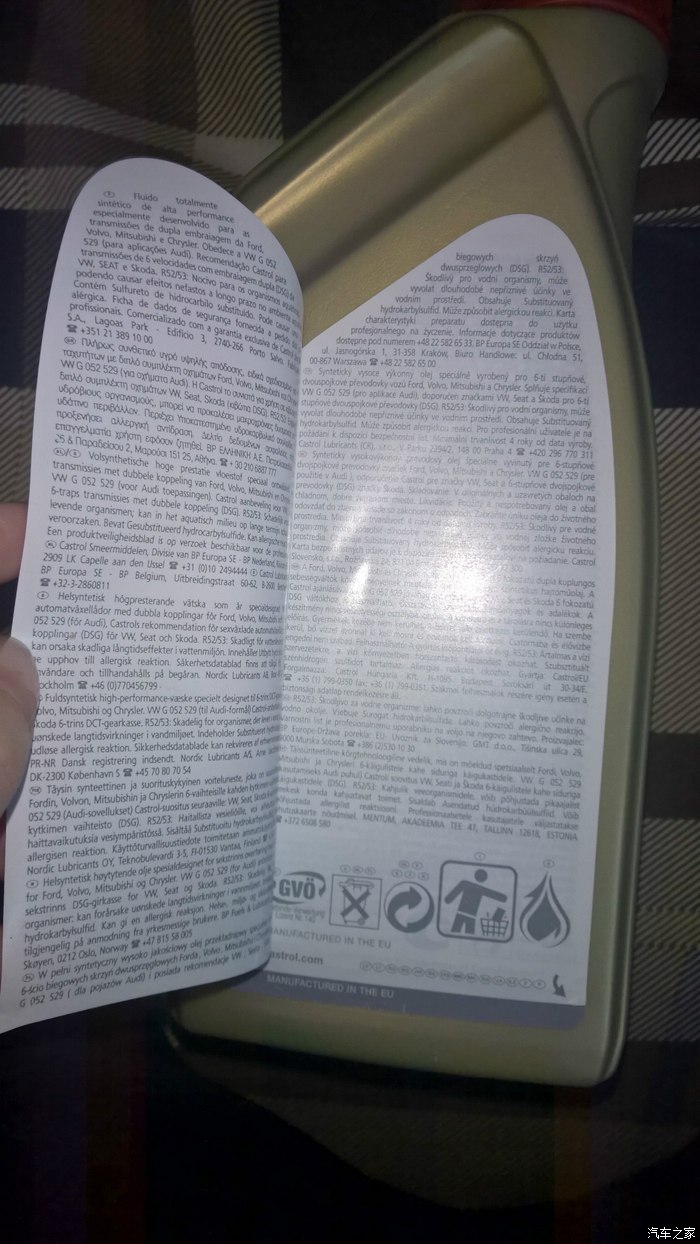

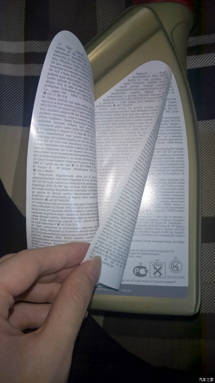

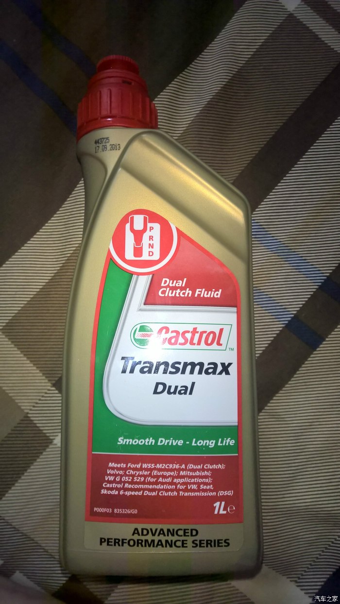

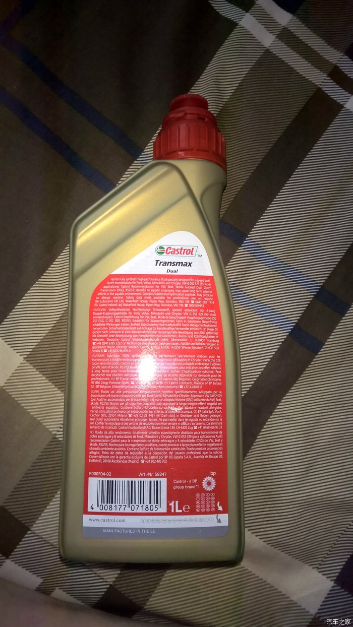

选择嘉实多原因见图:
付上市面上各种DCT双离合油的参数吧!!选择用嘉实多除了我是一名嘉实多粉丝以外,还根据自己用车情况和变速箱特性再结合这些油品性能参数我最终选择了它。懂机油的看到这参数辩一目了然。油品现在使用一个星期下来感觉阻力比之前明显小了,声音挺静的加油滑行都舒服多了。那种顺的感觉,换挡现在只感觉到换挡震动,咔的一声没有了。润滑性很到位。

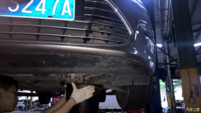

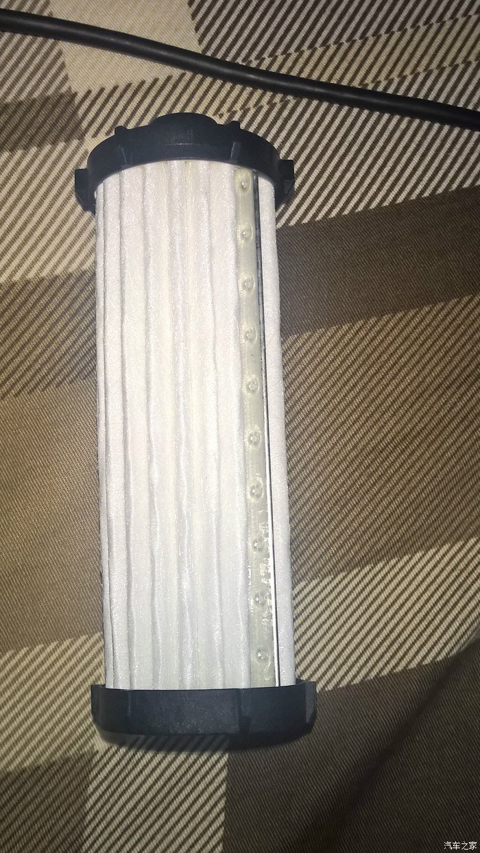

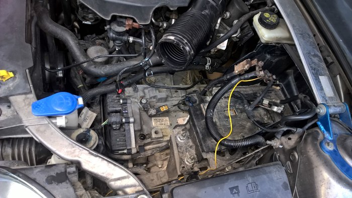

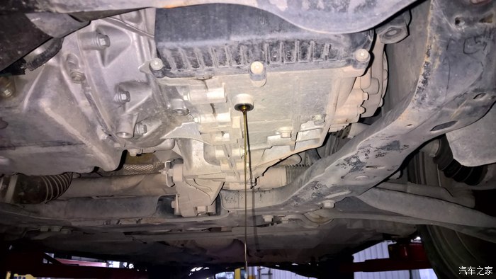

1.变速箱:车开到汽修厂熄火降了一下温度,什么都没做也没有按照视频每个档位运行20秒的操作,就直接进行放油了,放完油以后,直接加了6.5L,那个油位螺丝也没松,不知道会不会影响日后。

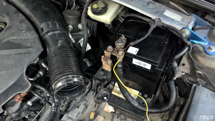

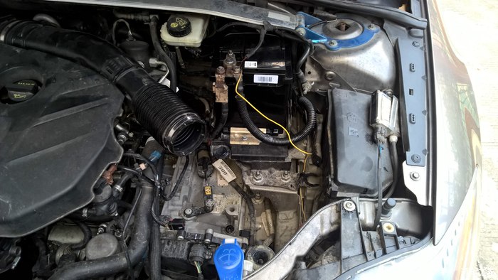

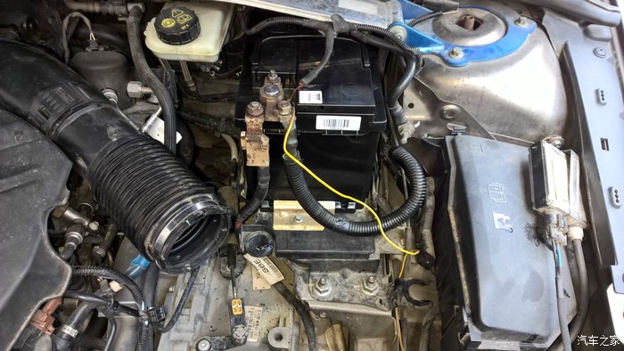

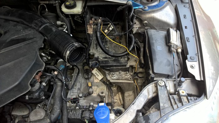

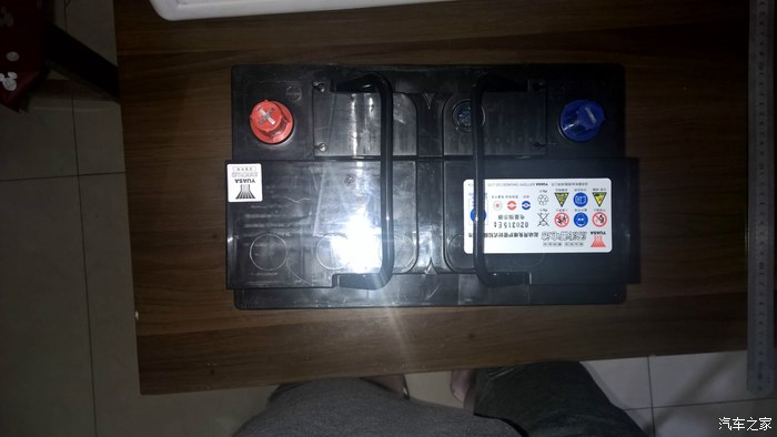

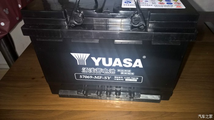

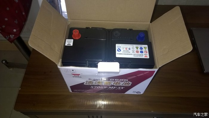

2.电瓶:日本独资的汤浅,在国内能买到的品质数一数二的非它莫属了,自家马自达5用了4年还好好的,所以一直比较认可,而且小日本的电池技术公认的强大,这个电瓶换的我也真够烦的,因为高度比原车的高一些,需要去掉电池箱才能安装进去。本来可以选择原装位的53AH,但是感觉53AH不够用与72A差价也不大,容量大的相对也要更耐用,就选择72A了。换上以后点火启动果然很好.
