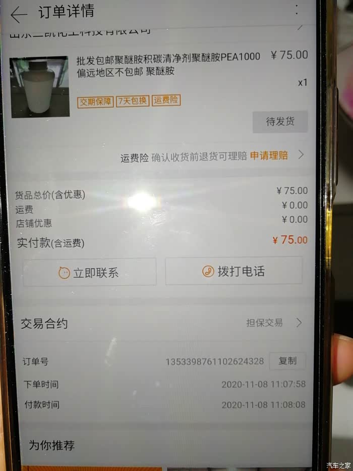

大众1.5自吸电喷,pea原液,第三次内窥镜检查对比
大众1.5自吸电喷,用了千三比例八百多毫升pea原液

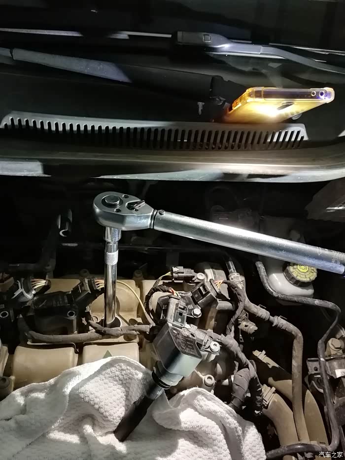

首先工具齐全!!
首先工具齐全!!
定扭扳手必须的,16套筒,火花塞螺纹14的,定的28牛,按高数值定的

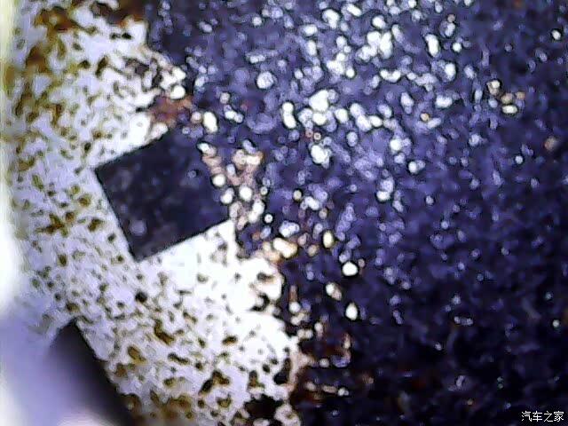

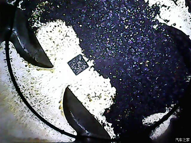

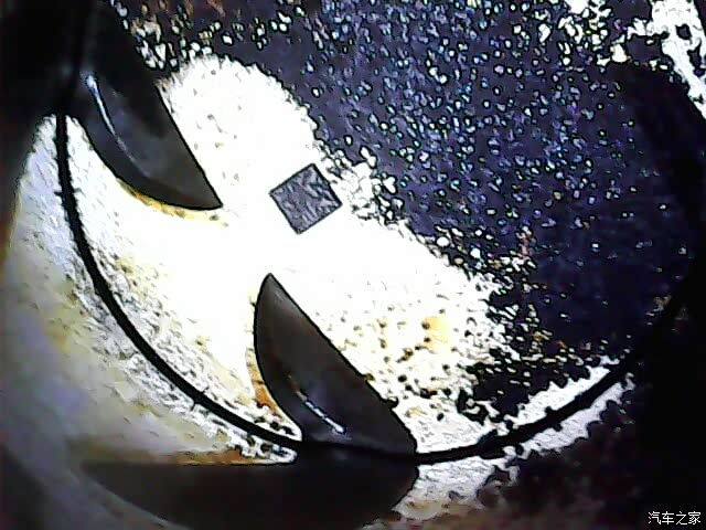

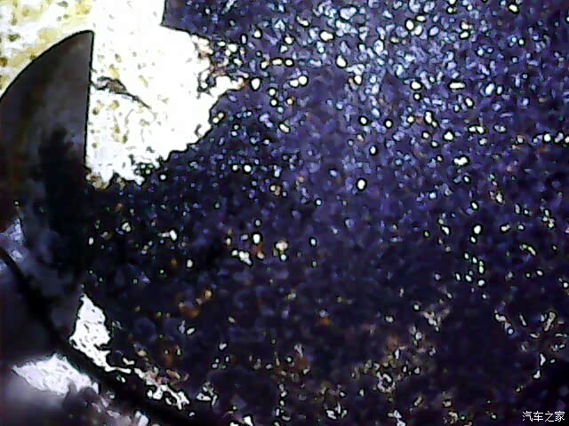

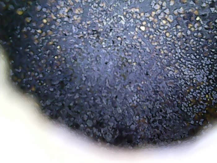

第一次内窥镜检查没用pea的图片,
积碳满了,看着挺硬的

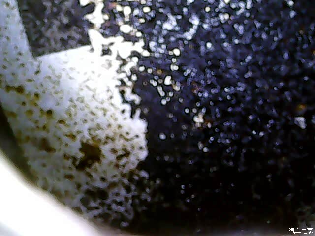

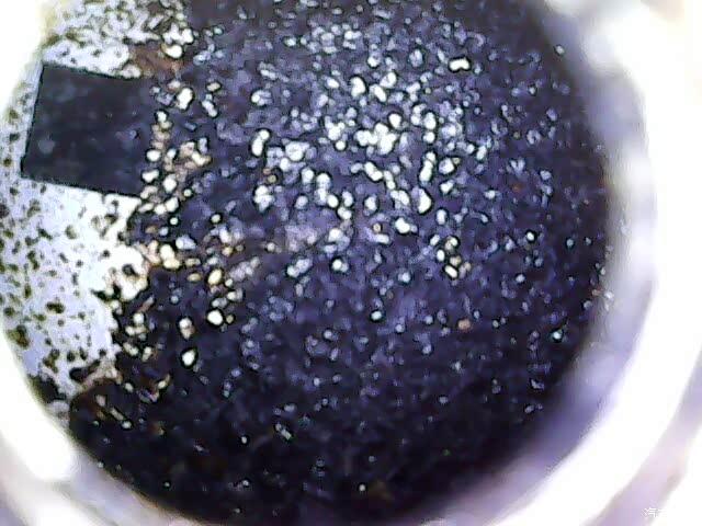

千三pea没有高速的混合道路,1500公里,下图:
已经开始小面积的起皮,脱落了
以上五张图都是第四缸。前两次都只拆了第四缸。

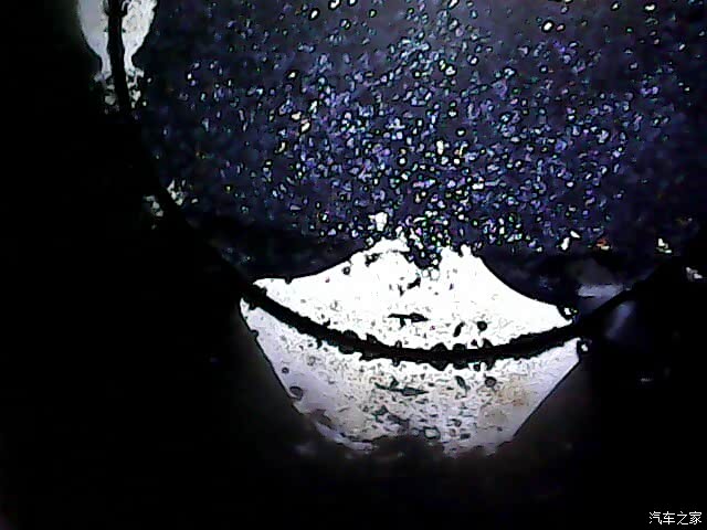

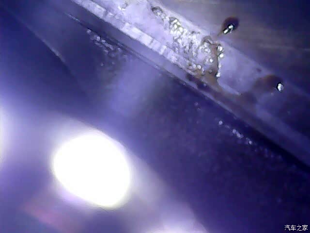

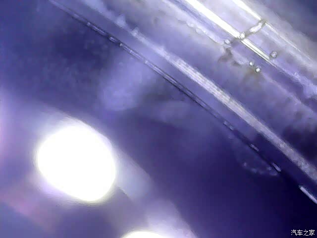

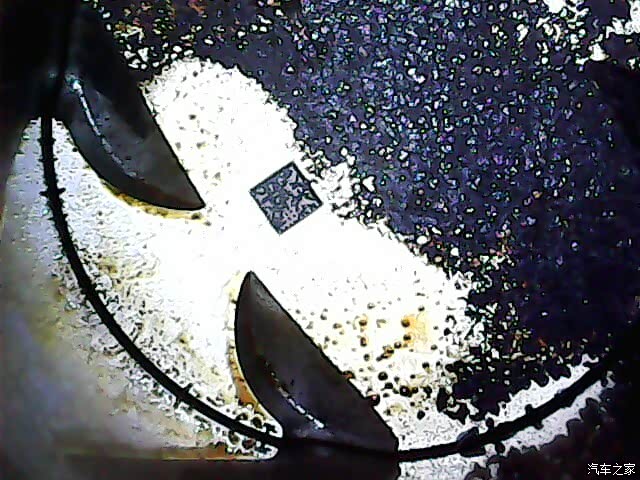

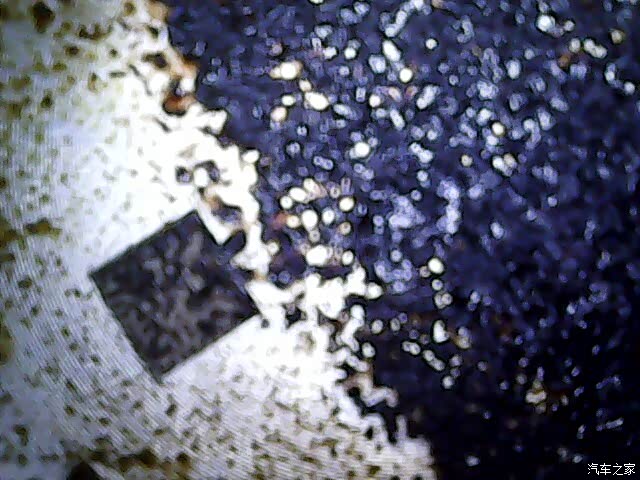

到今天添加原液跑了2600公里,因为该换机油了,而且感觉上次跑了1500公里,除积碳效果不明显,想找下原因,所以今天把四个缸都开了
~~~~~~分割线~~~~~~

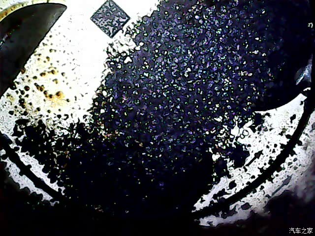

以上还是是第四缸,是除碳效果最差的一个缸

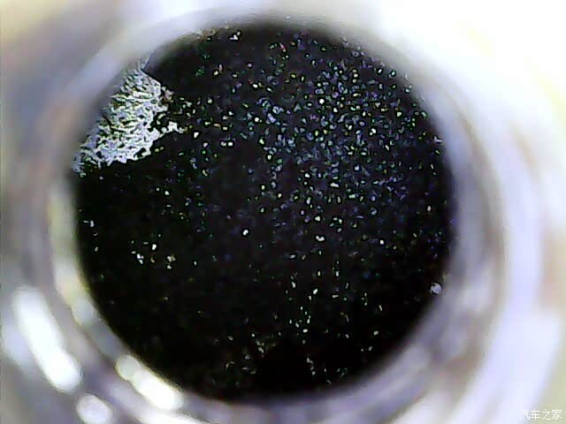

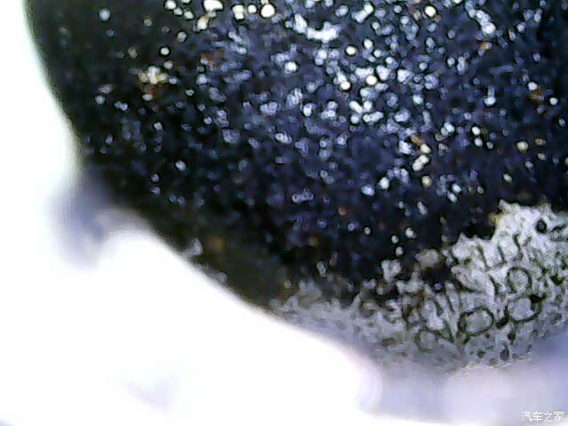

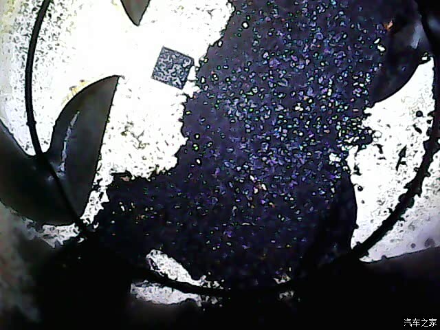

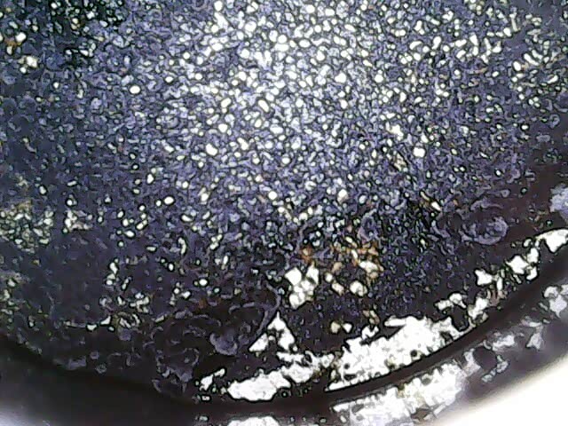

下图是三,二,一缸
下图是三,二,一缸

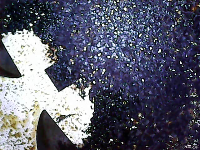

这个小块白的和上图是同一缸,
整体来讲,除碳效果还是比较满意的,更坚定了我自己兑原液的信心!!!
总结下,现在添加pea跑了2600除碳除了大概三分之一,因为开始时积碳很多太结实了,有一个积碳软化的过程,所以前期除碳效果较慢。感觉后期除碳会快点,不过也有喷油嘴喷油角度的问题,喷油嘴喷不到的地方除碳会慢点。

这次换一家原液,多尝试,都试下效果怎么样

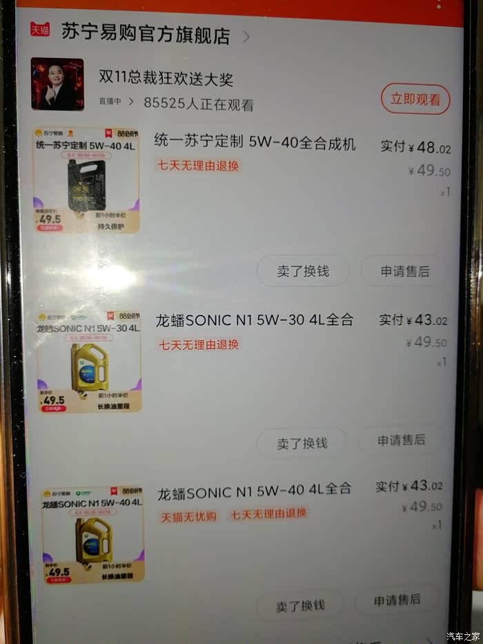

这几天自己换机油,再考虑还是换40的半合成水蓝壳,还是用下图三种国产油中的一种???
粘度未知的30和40的龙蟠N1,还有统一苏宁定制的40油,统一苏宁定制的粘度14多,和半合成水蓝壳粘度一样。这三桶都没有A3B4和大众50200认证。请问大神用哪个???
其实还有5-30的高粘度灰壳,5-40的港壳,还有0-40的水银美,不过添加pea污染机油,换的勤,不舍得用
