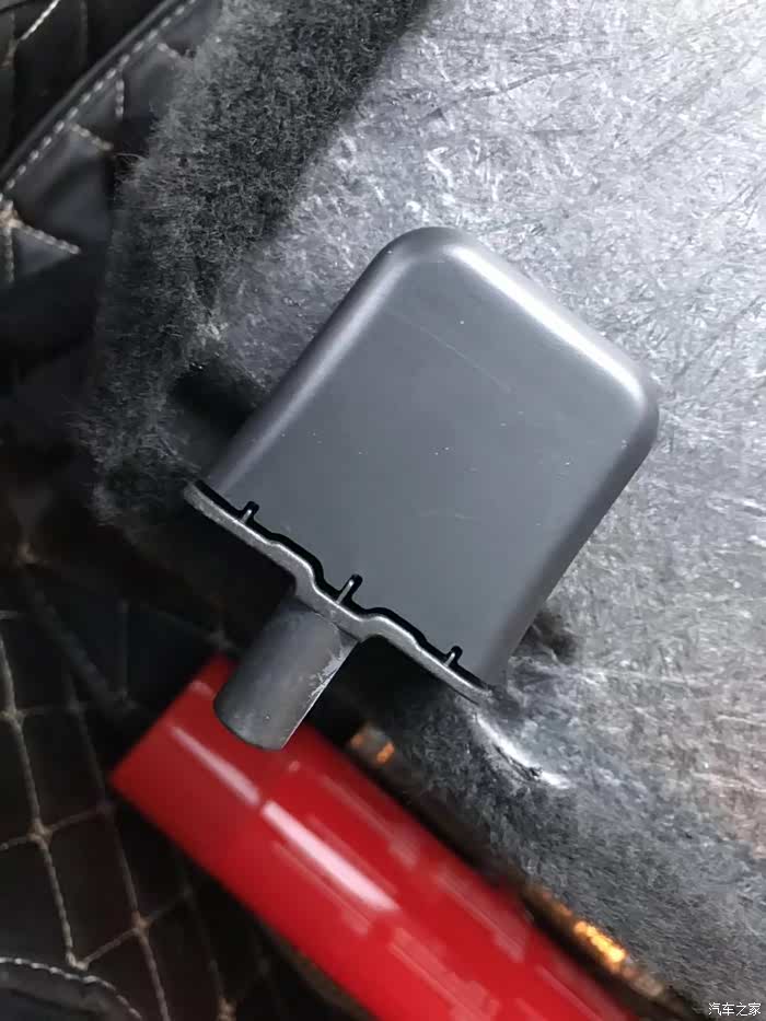

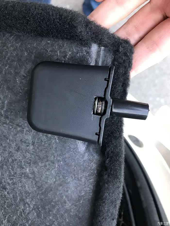

昨天收拾后备箱,突然发现后备箱隔板的一侧转轴折了。。。。。悲了个催的~
有着强迫症的我,赶紧上淘宝找隔板的转轴配件,还真有,不单卖,一对儿得好几十,最关键的春节前不发货,研究半天还是决定自己想办法修吧,急脾气没辙

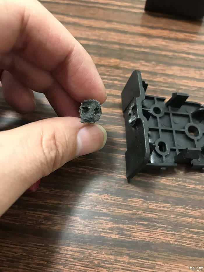

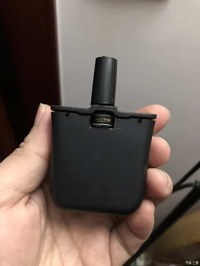

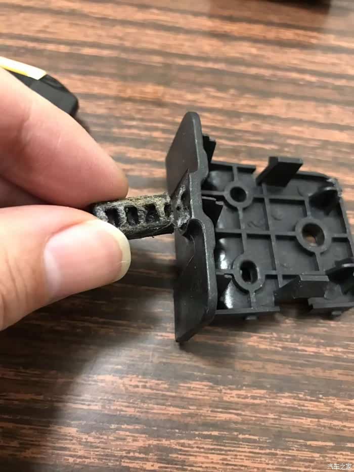

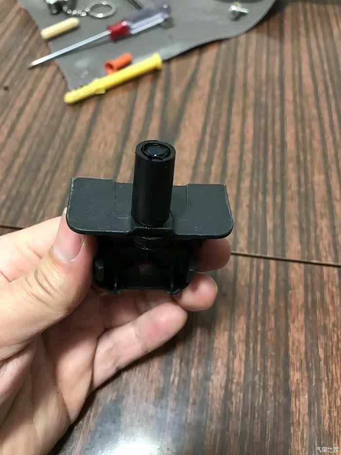

就这么从底部折了,这个小塑料轴外面还包着个橡胶套,扣下来这个费劲,最后还是暴力破解给拆开了(原本想继续用,结果一看结构,算了。。。。。)
这就是断的横截面,工字型,材料有点发脆,本来想用胶粘,但是看了看应该没戏,所以就换个思路,大家继续往下看!

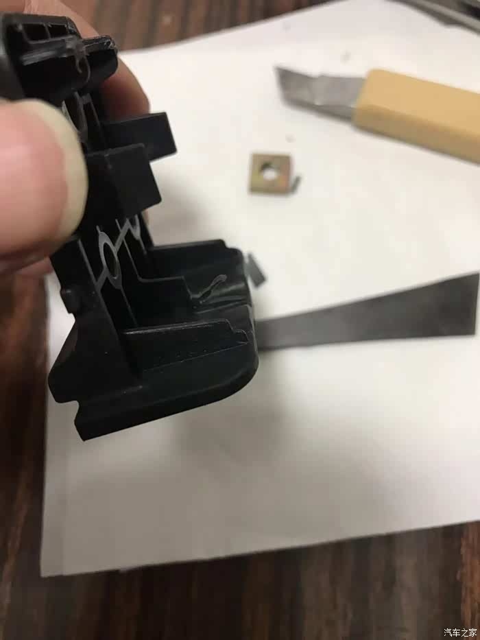

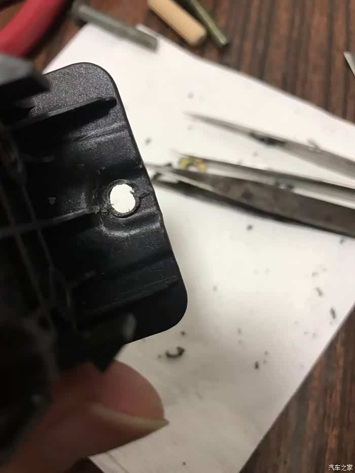

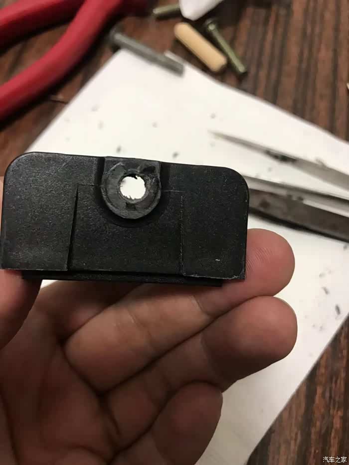

这个面把它用砂纸打磨平整!!然后在这个位置打一个洞,用来穿螺丝!
后面的塑料格栅切掉一块,给螺丝让出空间。
钻出一个洞!!!没有合适的工具,弄这个洞可费了劲了~~~
同上,反面加工后的细节!工具就那些,有点糙,大家凑合看吧!

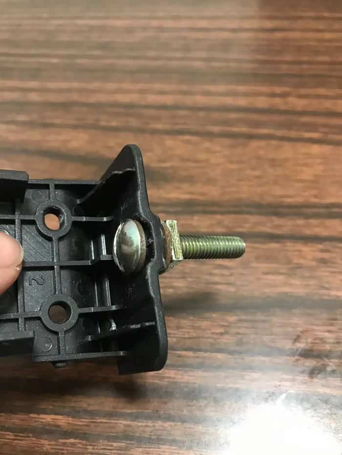

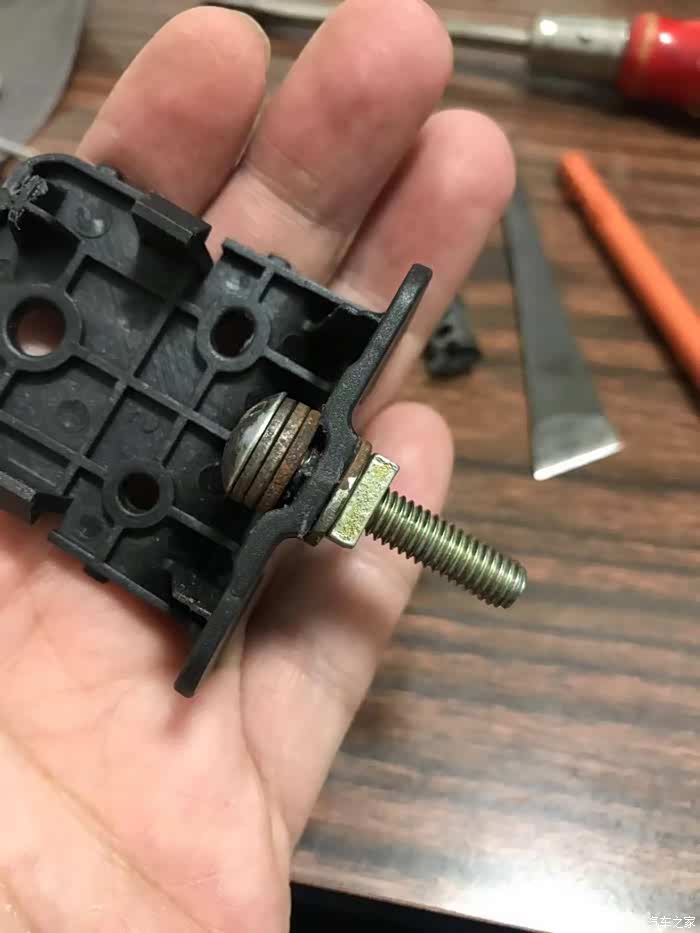

找了一颗长度比较合适的螺丝,但是帽比较大,对最终成品在外观上有些影响,大家可以看后面的成品细节。
用螺母和垫片调整长度!都是临时找的,除锈是来不及了,就这样吧

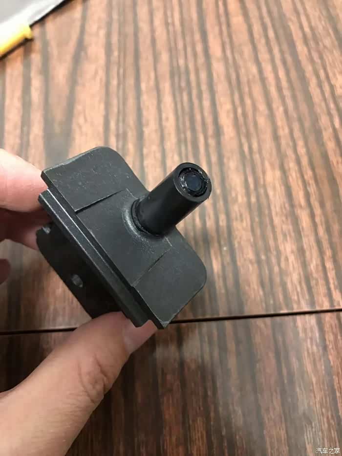

找一根膨胀螺栓套在螺丝外面!

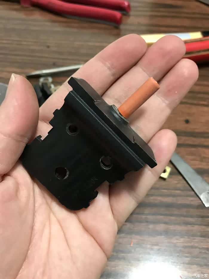

在找一个黑色的套管套在膨胀螺丝的外面,模仿原车颜色!不显的那么突兀
,我在螺丝顶部还涂了黑色,这么看自我感觉还行~~~

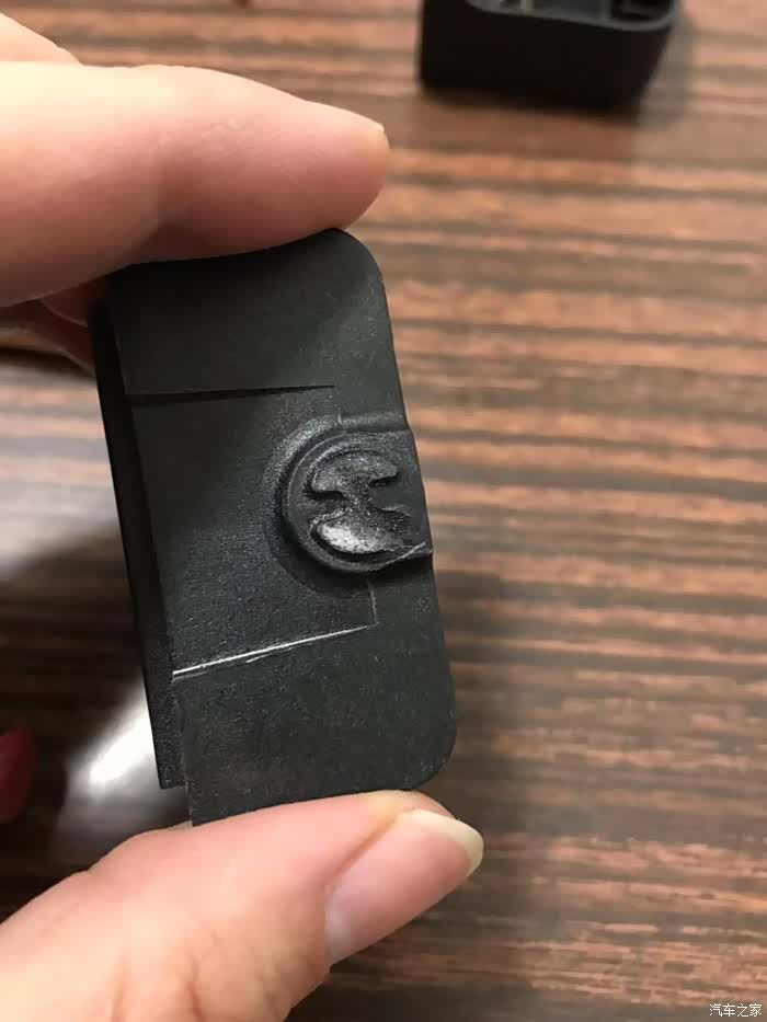

螺丝帽和垫片也用黑色记号笔涂了颜色~~~~这么看统一了不少!!!(不过好景不长,记号笔颜色不能有效的留在金属表面,一蹭就掉了。。。。。。。

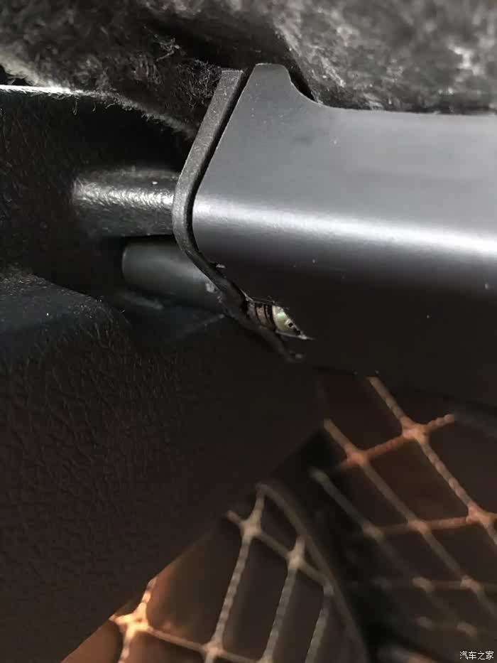

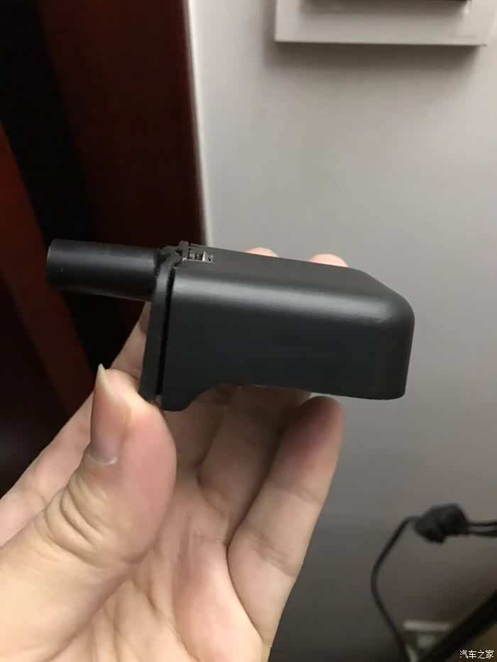

由于螺丝帽比较大,只能对外壳进行加工,说白了就是切掉一块,变成这样!成品改造个人感觉就是这块有点遗憾,如果以后有朋友遇到这个问题,可以找个螺丝帽小点的!
侧面看,高出那么一点点!还好这个最终是放在后备箱,不会影响美观及使用!!!
翻过来看看,也没什么问题!

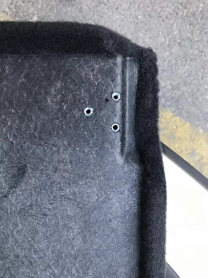

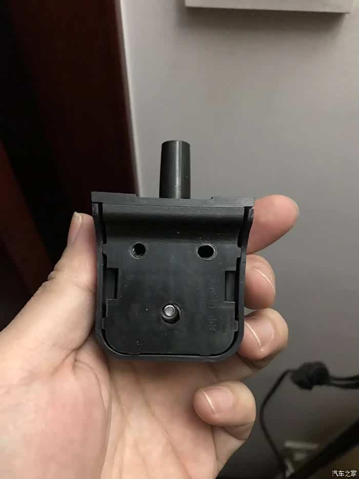

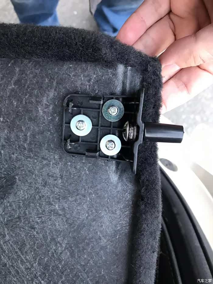

这是隔板下面的固定转轴的三个孔位!
把转轴进行固定,三颗螺丝拧紧即可!
这是固定好后的状态!
这是另外一侧的,希望别在让我修理了。。。
隔板放回原位,转轴正好就在槽里,不多不少刚刚好!!!

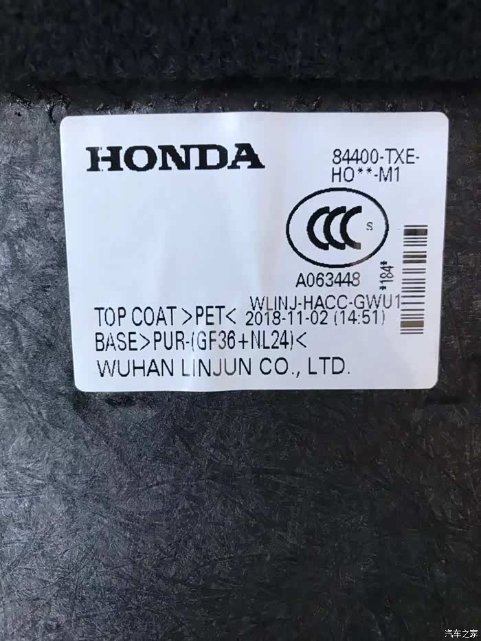

这是隔板后面的一个标签,产品具体的编号,还有生产日期!18年11月2日~
