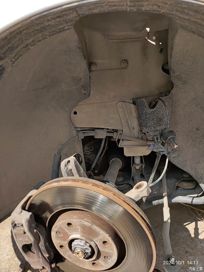

先拆掉集雨板,不然不好拆减震

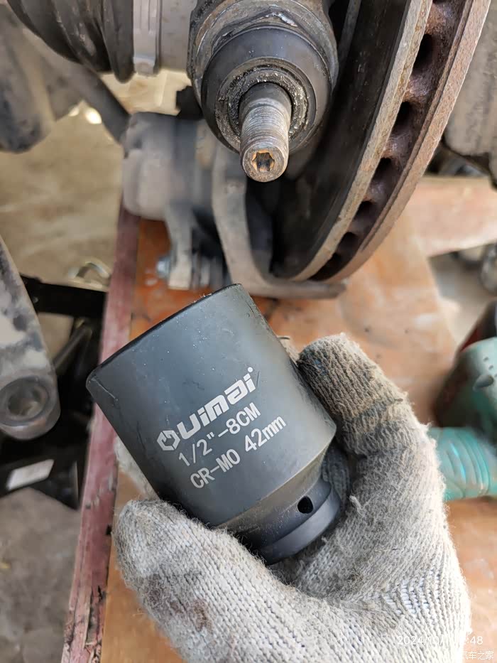

松掉减震柱顶端螺母。减震柱需要用内六角稳住再拆螺帽
拆掉轮胎,拆平衡拉杆
拆方向机球头
拆减震底座
拿掉减震

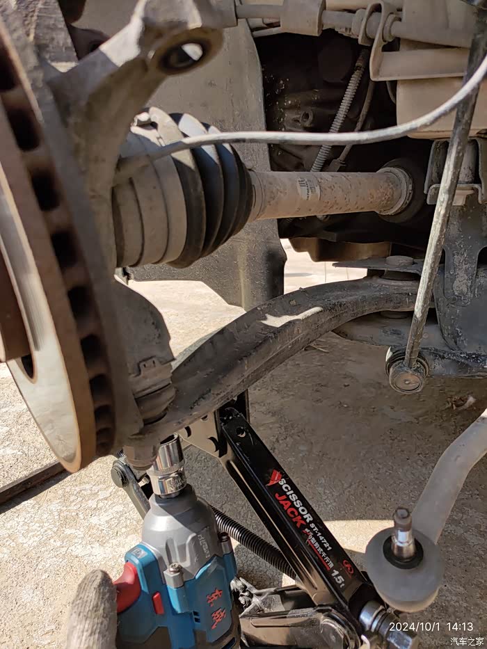

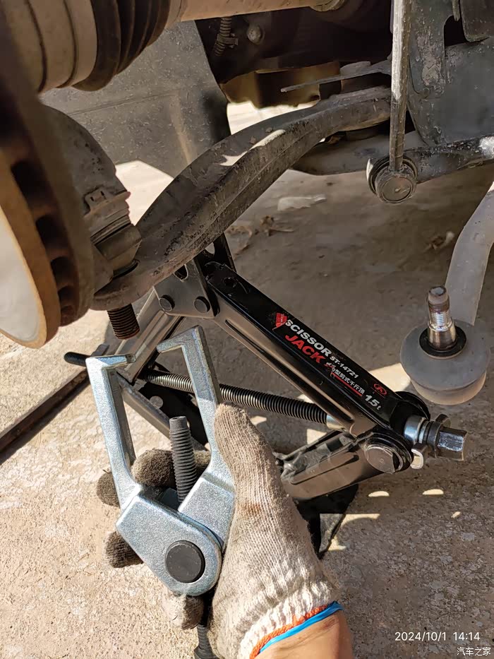

拆三角臂球头
拉马拉开三角臂球头

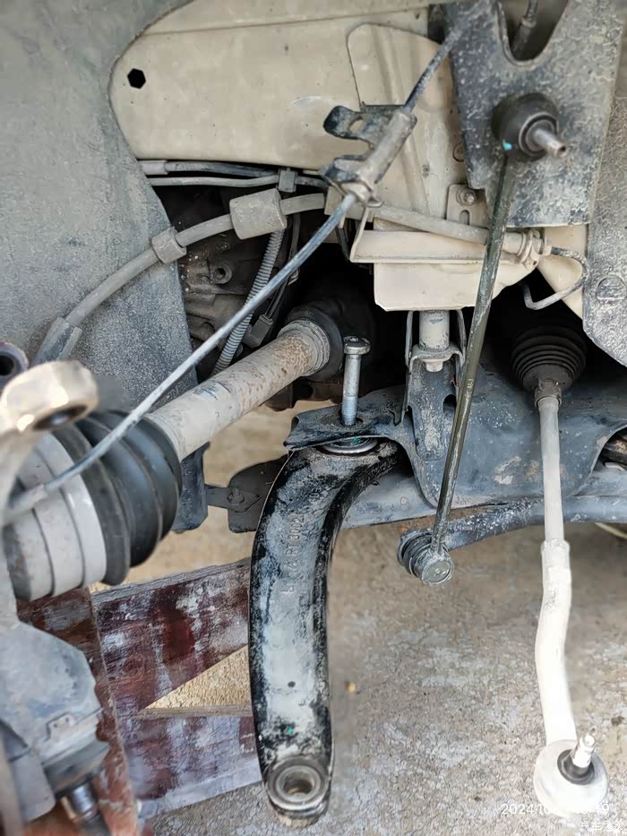

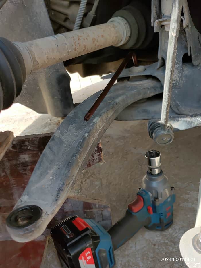

拆三角臂胶套螺丝

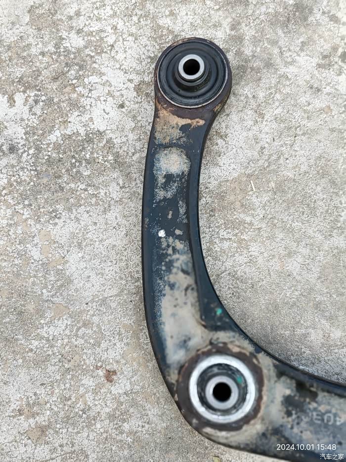

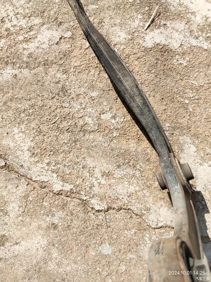

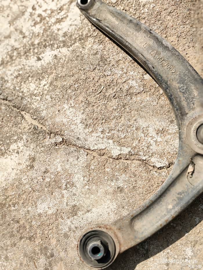

拿下三角臂
好粗壮的三角臂,超级良心

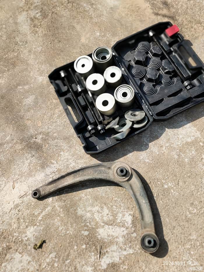

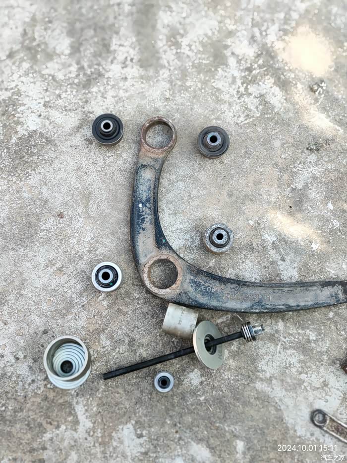

上工具

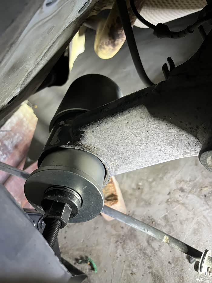

压下胶套。压不动就敲打敲打,松动了再压。直接压是不容易压的
压好新胶套

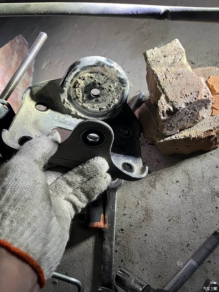

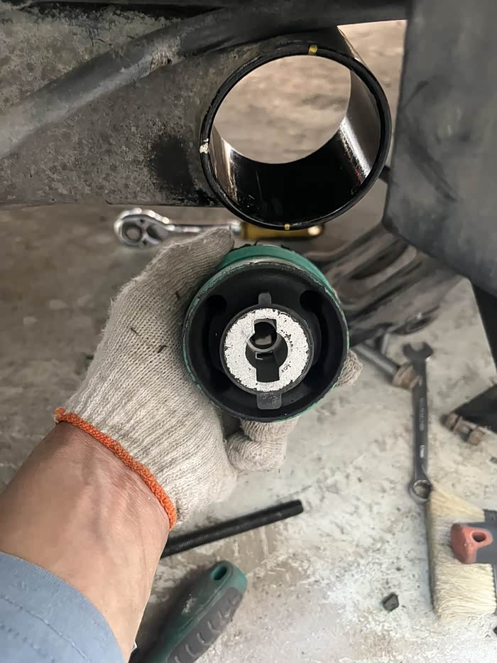

这就是拆减震的原因。三角臂中间胶套螺丝没有空间拆装的

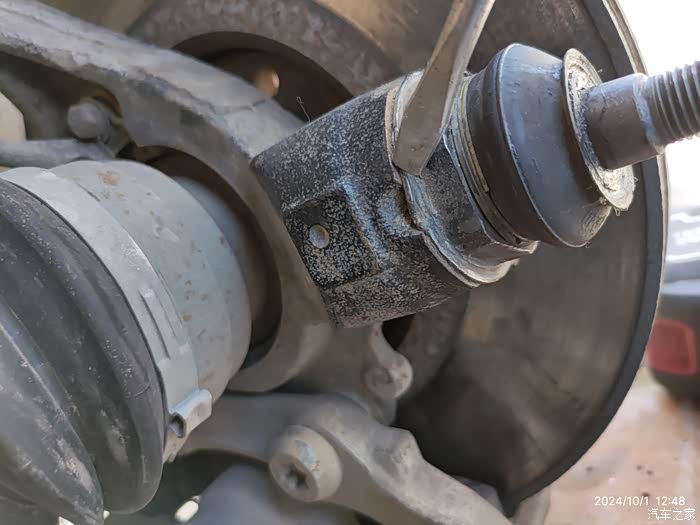

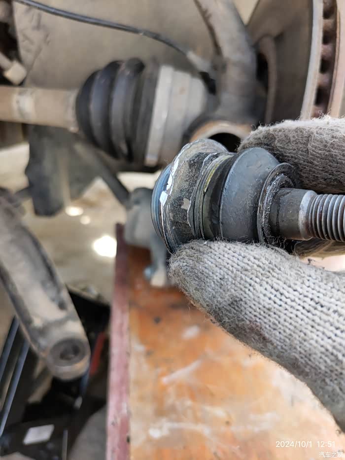

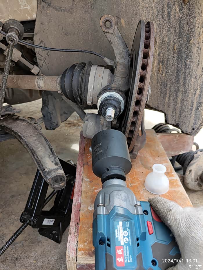

三角臂球头,这里打的防松缺口
拆球头
拆下三角臂球头
防松缺口我是直接磨掉的

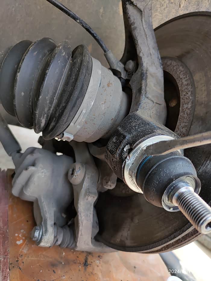

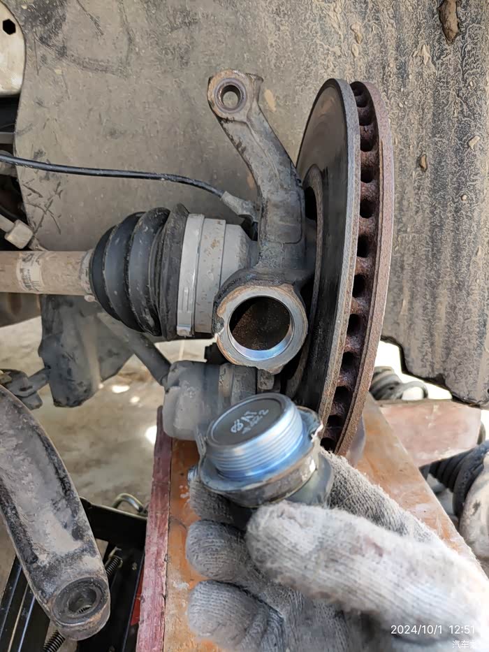

上新球头
打下防松缺口。

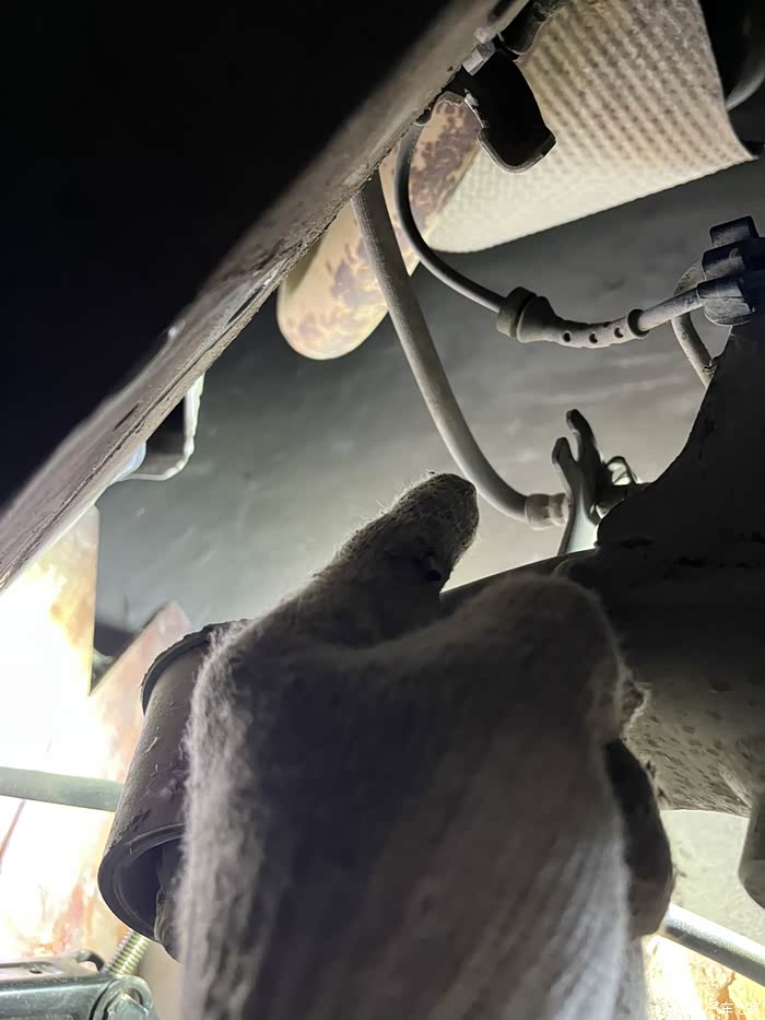

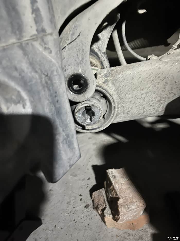

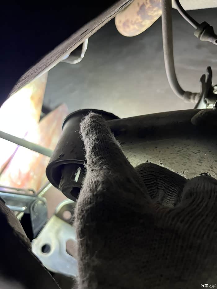

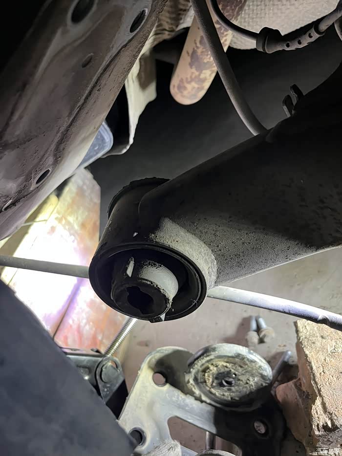

拆开后桥胶套螺栓
折腾了一下最终还是决定拆支架。拆之前划好标记,复原安装时尽量减少误差
不拆支架的话,刹车油管过分拉扯受力,而且空间依然还是很局促

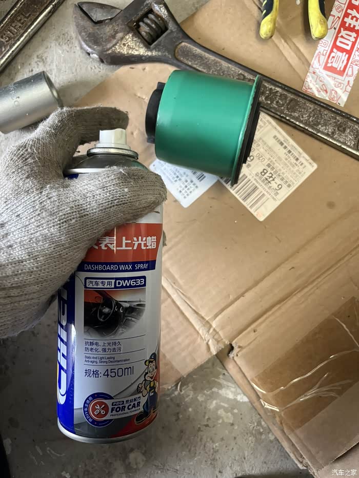

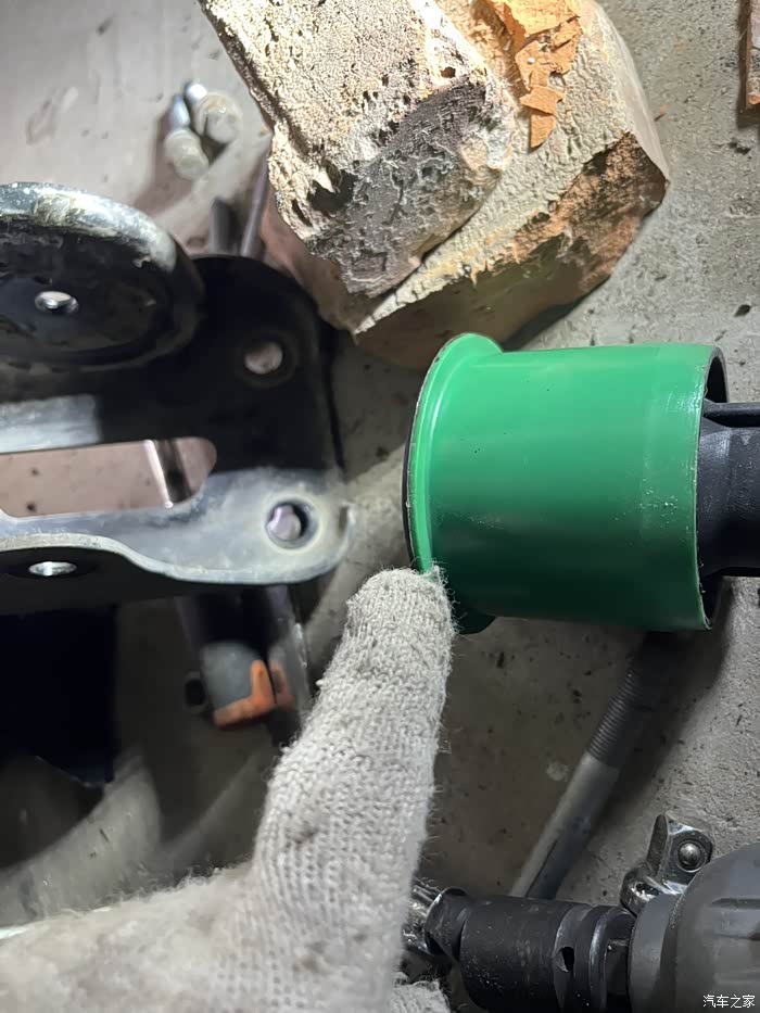

压下胶套前把胶套边缘一圈给弄掉,旧胶套这个圈不除掉压不出。会挡在压胶套的钢套上

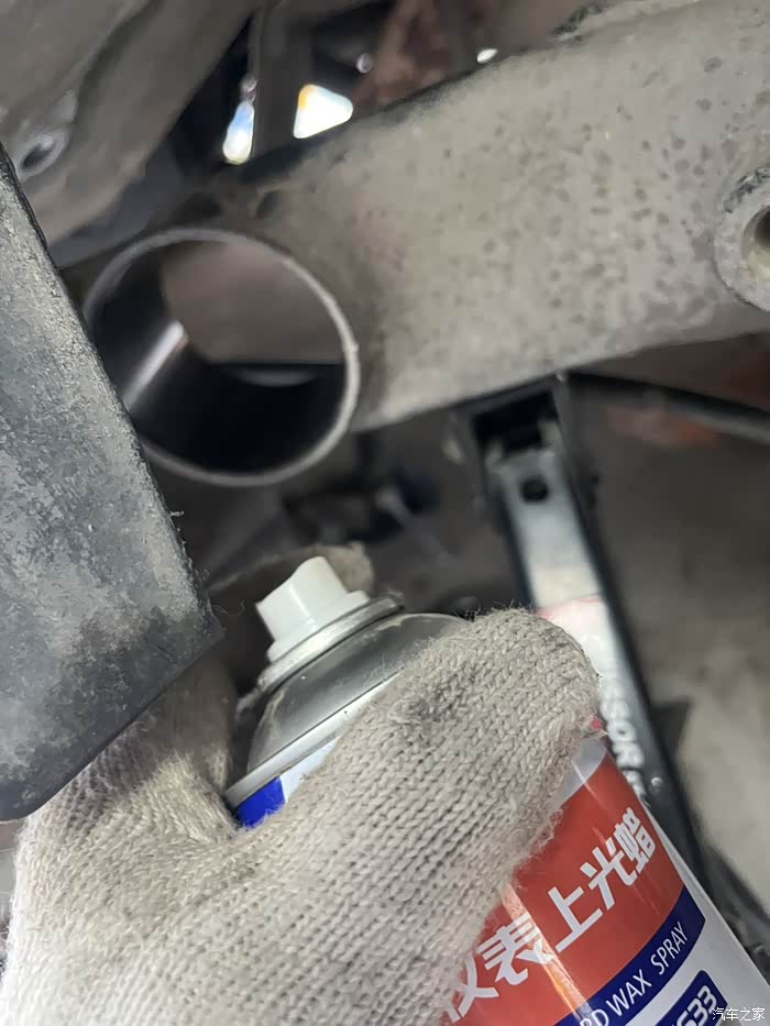

橡胶制品就不抹黄油了,腐蚀性。用上光腊也很好

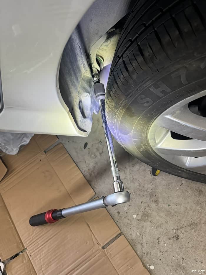

压好后螺丝预紧,上轮胎,车辆落地后,再打到扭矩
注意安装方向
