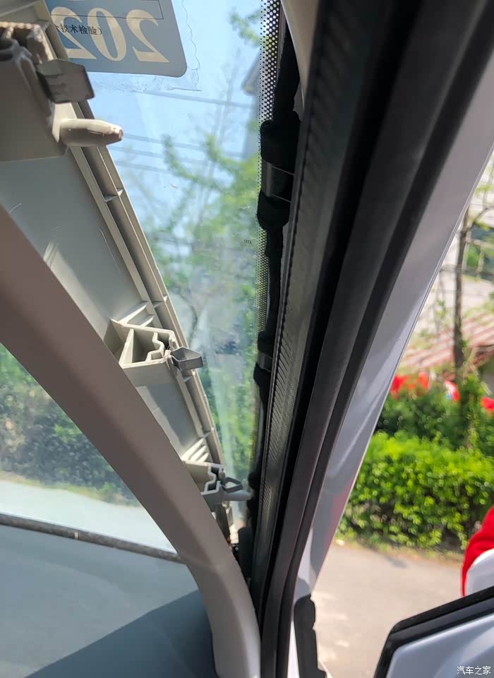

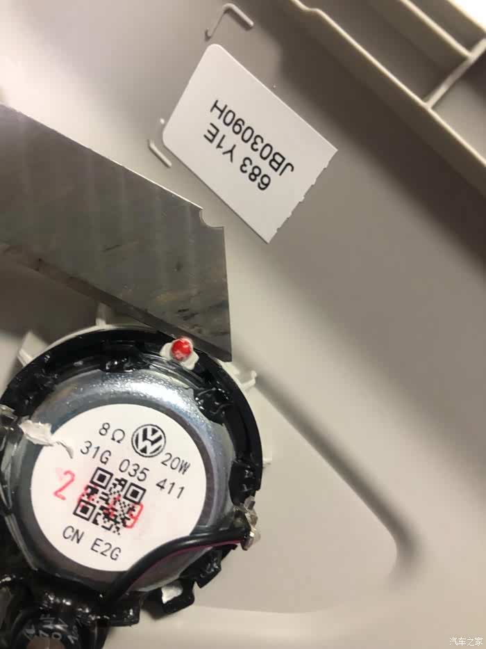

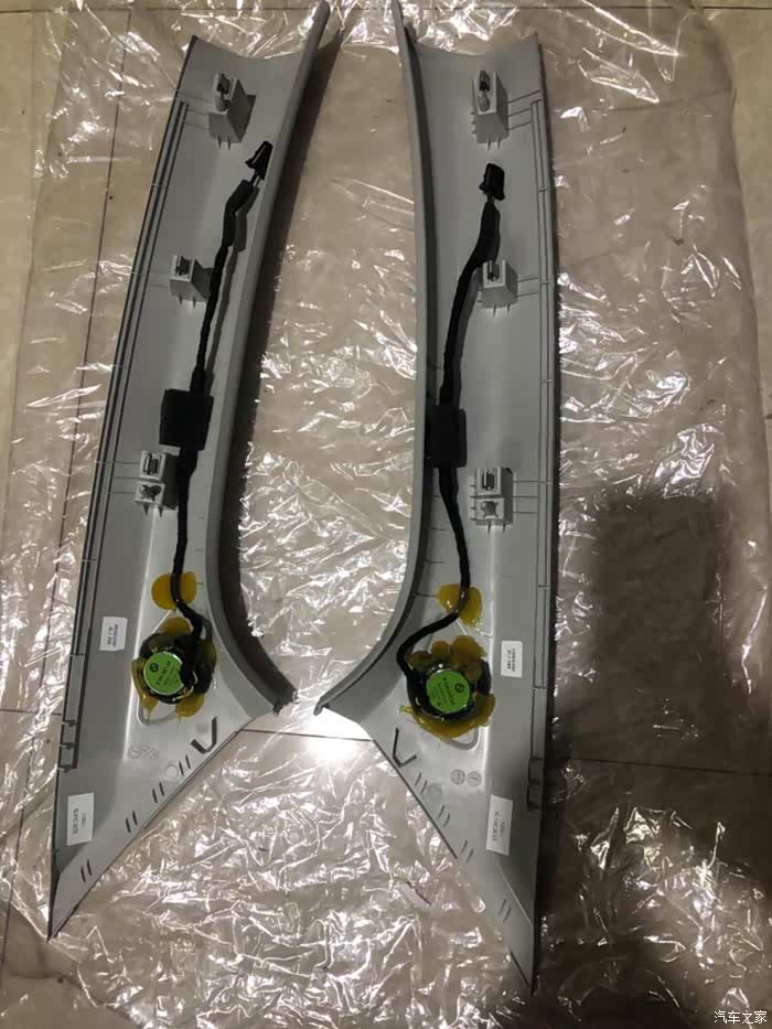

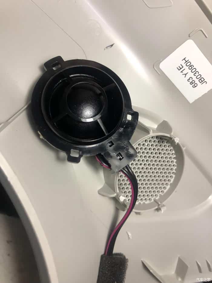

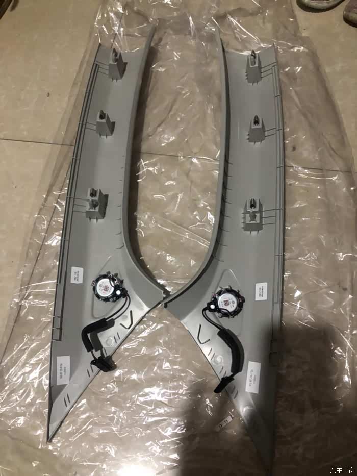

先装高音,a柱没有螺丝的,直接从上侧往外扳,再往上提就可以拿出这个了

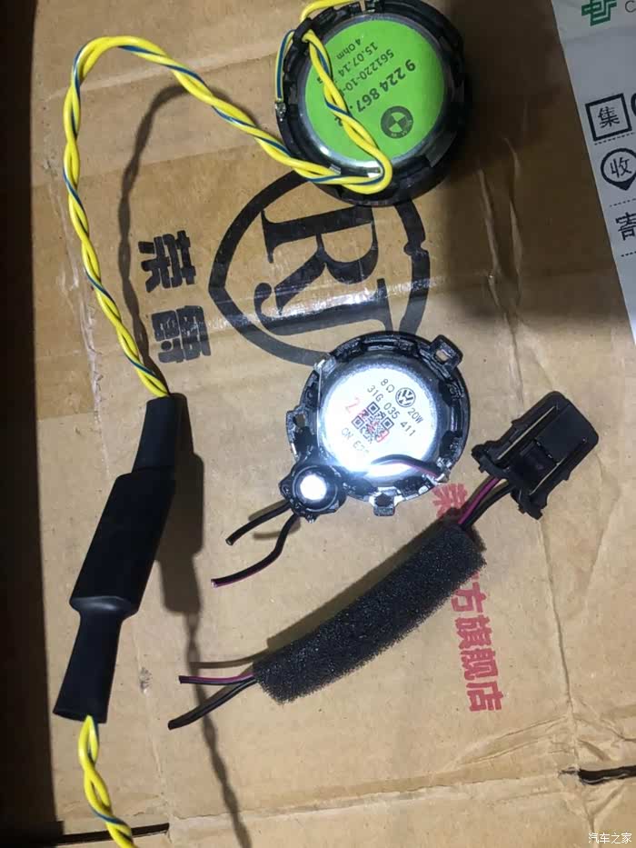

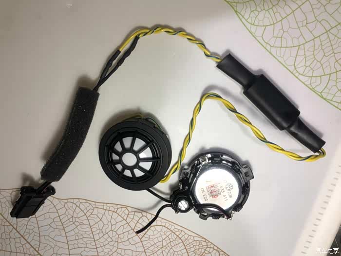

两个高音带插头,所以加高音时不需要买无损插头了,直接用原车的插头剪线即可。

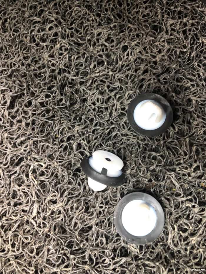

高音是用三个塑料点焊接固定的,直接用小插割开即可。
高音即可拿掉。
高音拿掉后,用小刀修平塑料点,可以装1.5寸的高音。

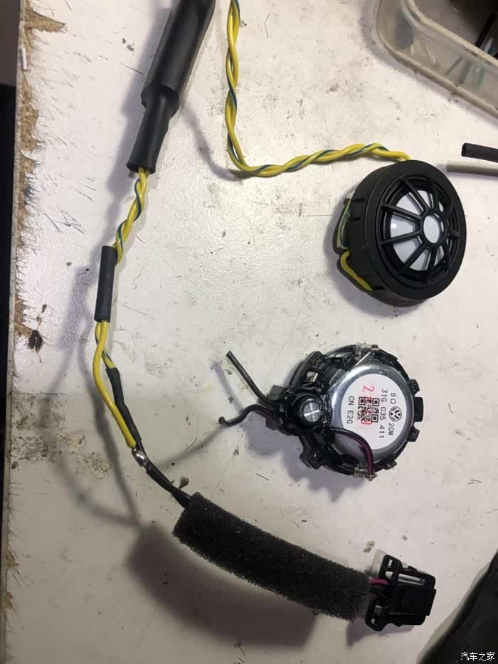

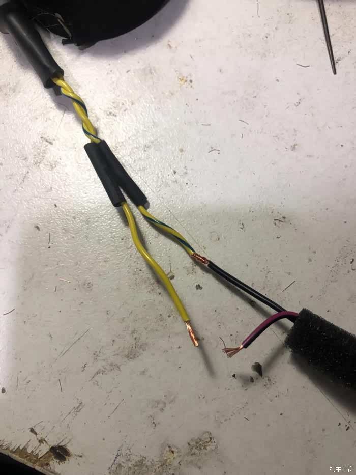

剪线,用原车高音插头,高音插头也有分正负极的,这个好分,带电容侧的是喇叭正极。
原车的高音插头剪线,焊接到备装的高音线上。
有工具的话,最好焊接下。
焊接好,热缩管包好。
焊接好后,热缩管包好。

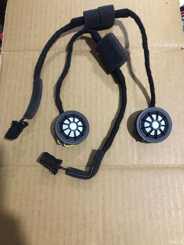

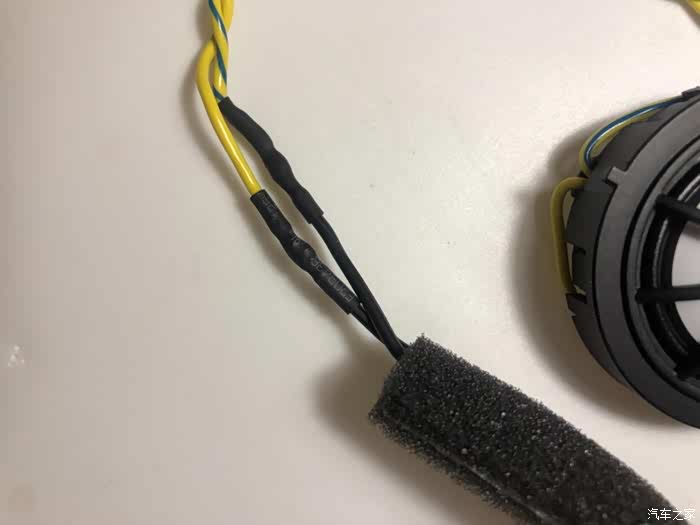

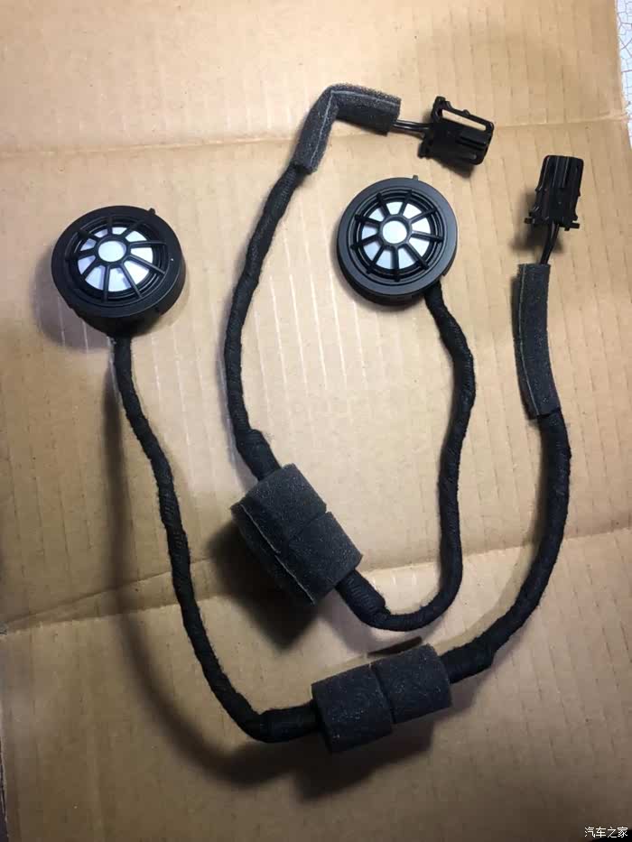

备装的两个高音做好插头,并包棉防震动异响。
做好成品图示

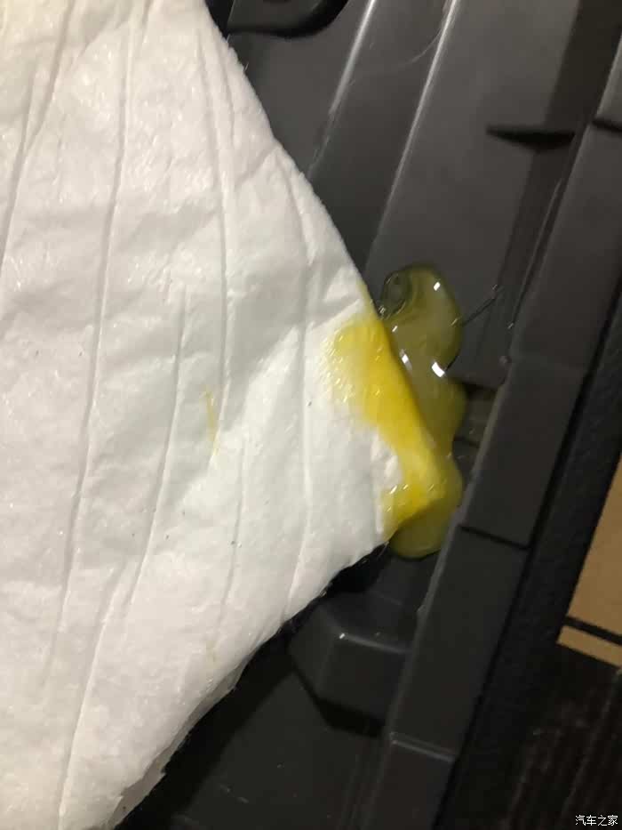

最后用焊胶棒固定下,这样就可以了,怎么装车就不详说了。下面就装门喇叭及高音简单介绍下。

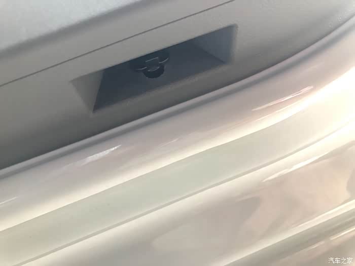

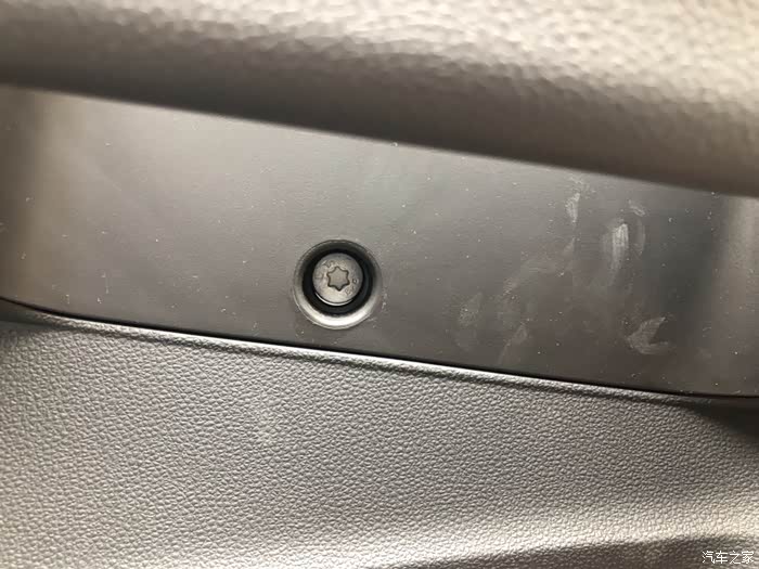

拆装也很简单,四个门都一样,只有一个螺丝以及门下边方向扣

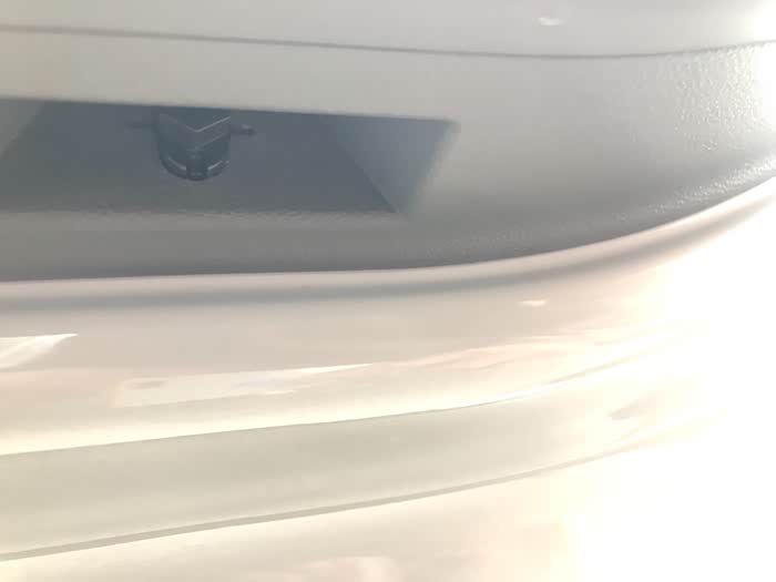

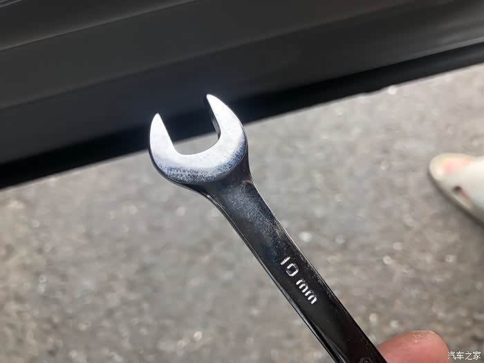

这个就是门下边的方向扣,用10mm开口扳手旋转90度即可
边下边用这个10mm扳手或钳子都可以
转到90度如上图即可

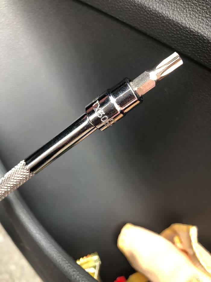

螺丝
工具

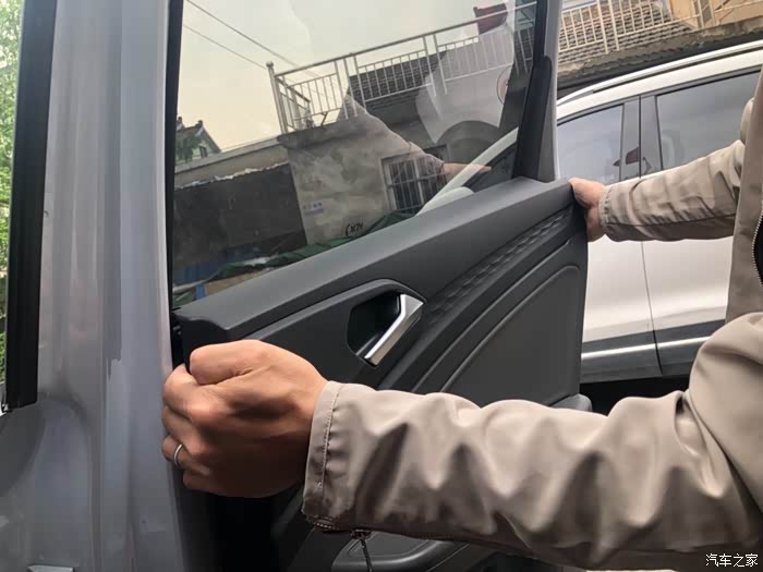

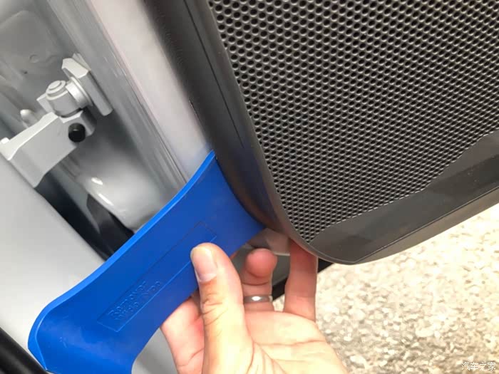

用撬板插这个地方 另一支手扶在中间方向扣槽处,左右两边开弓用力往外拉即可,
然后用手往上提,就可以拿出这个门了

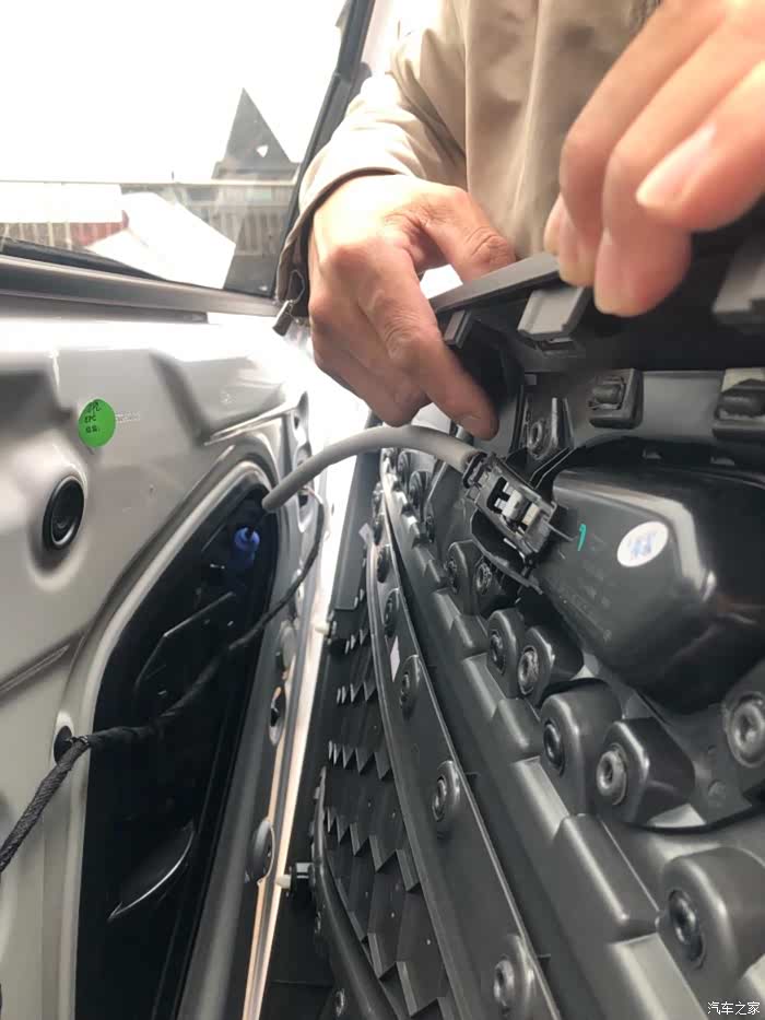

手指处有个弹勾用手往后拉,然后往外提就可以拿掉这个门把手拉。前门有门灯插头线,升降玻璃插头线以及门拉扣线,后门少了门灯插头线。
拆好之后就这样了,之前的坛友也有详说就不具体描述了。

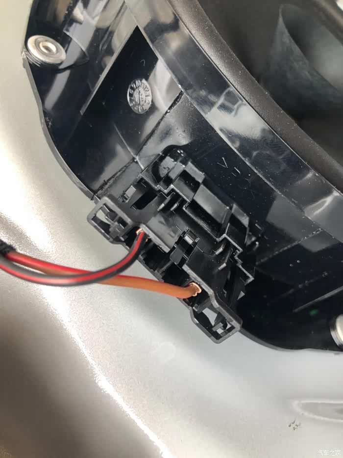

这是后门的喇叭
喇叭线有分正负极的,喇叭上面有标明+和-,接线时注意不要接反了。

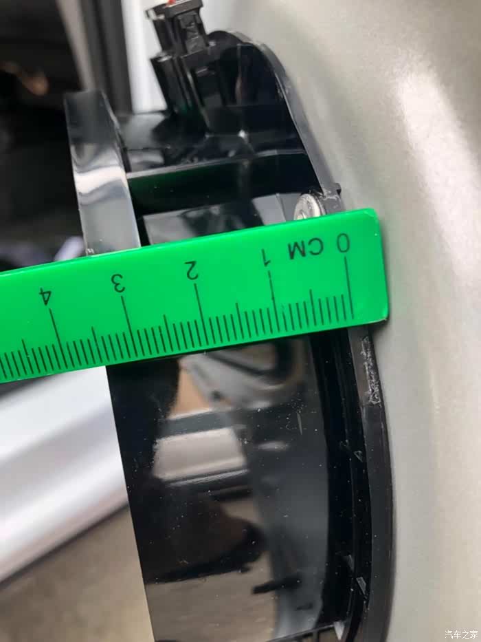

打算换装喇叭的车友注意:喇叭垫圈加喇叭不能超过这个厚度。

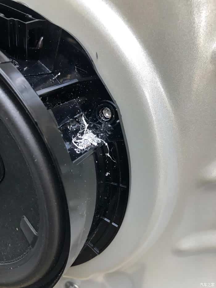

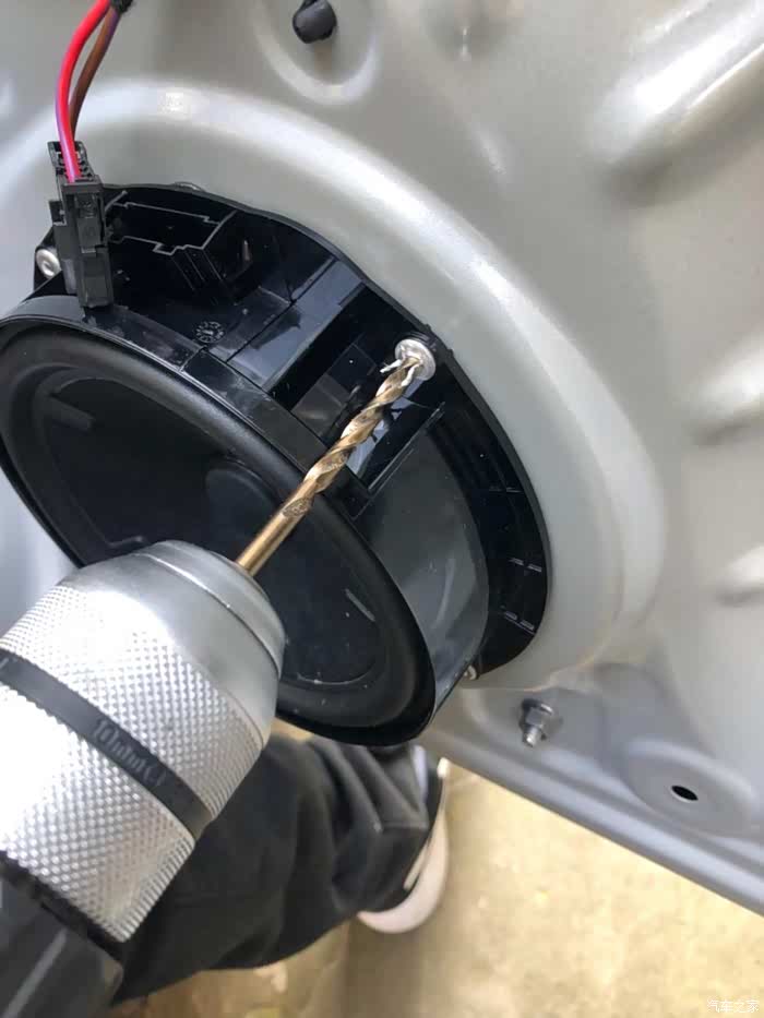

四个门的喇叭都是用这种的铆钉固定的,拆只能用电钻钻开。

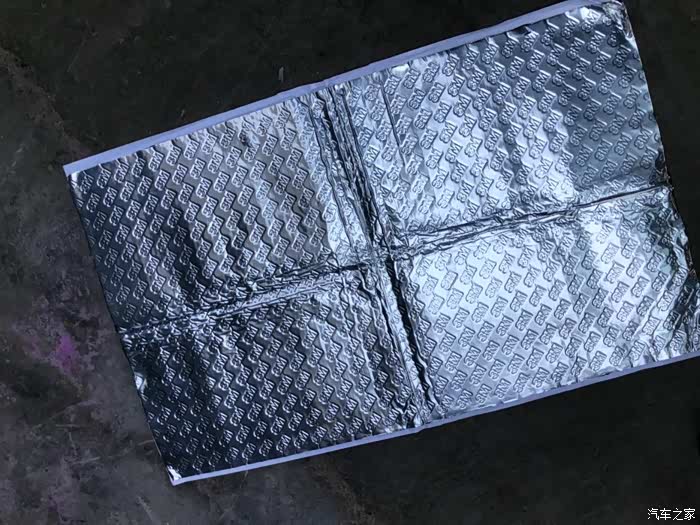

止振板
止振板

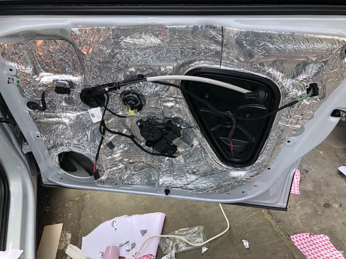

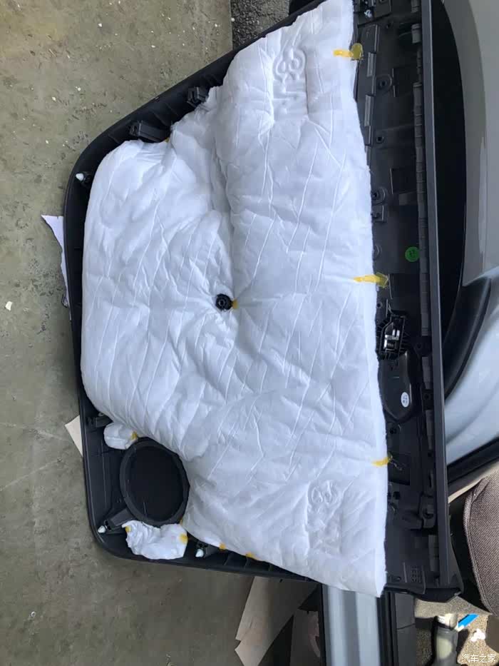

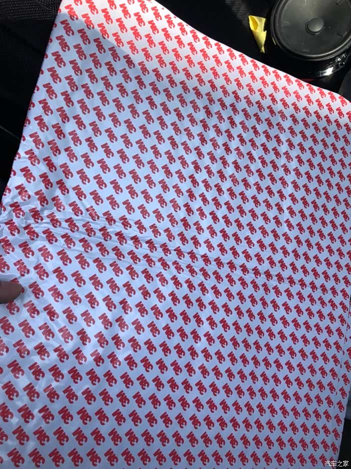

没做过隔音,还头一次,里面也有做止振板的,做里面时小心点空间小很容易划手的,怎么操作就不一一细说了,黑色的探内侧板就不贴止振板了,也没有多大用处。

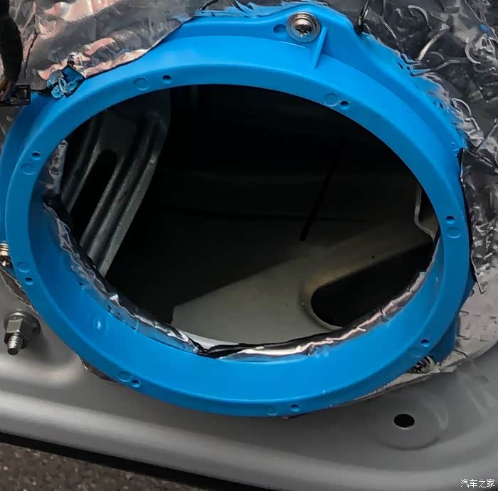

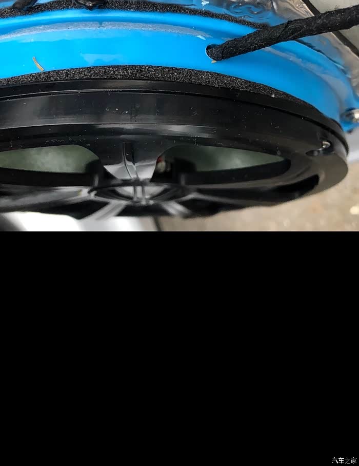

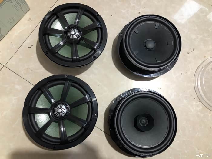

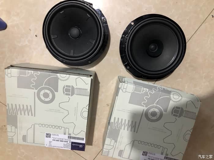

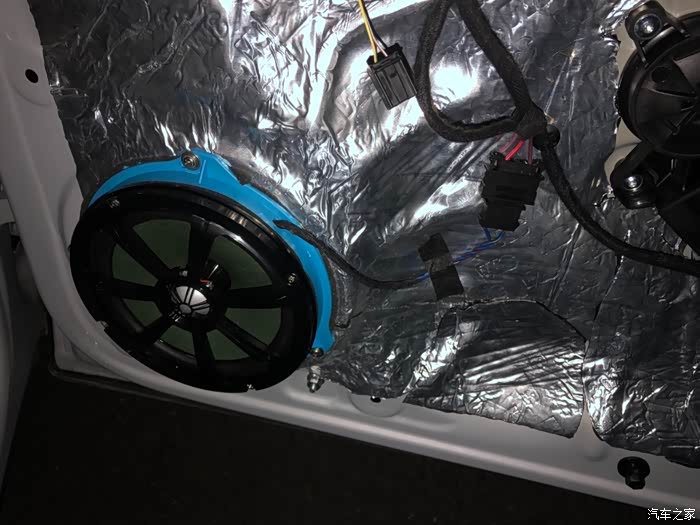

换装的喇叭是6.5寸同轴的与原车对比。四个门都是安装同轴喇叭,因为自已本身就有,音质还不错的,所以也没有必要在去花大钱去买套装的喇叭了。还有一点就是这个同轴的喇叭高音处我是断开的,所以同轴处的高音是没有声音的。
喇叭垫圈,不要买木质的,铝合金的贵,黑色逆料的没有这种蓝色好,性价比还是这种的好。
喇叭线可以从这个喇叭垫圈处穿线,打个小孔即可。
加了隔音棉,直接用胶棒固定。

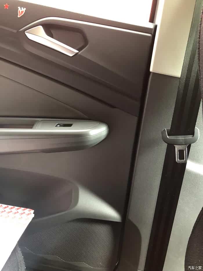

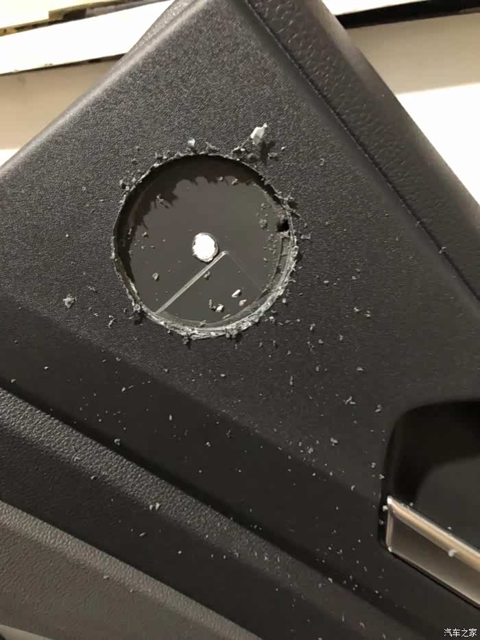

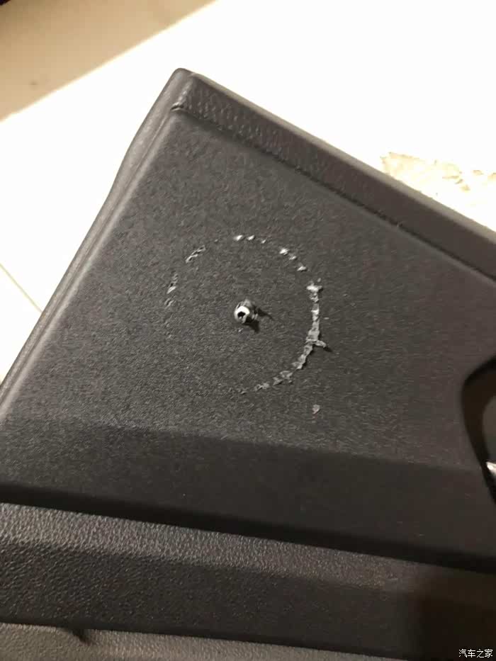

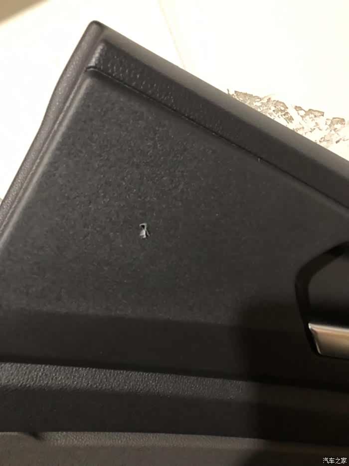

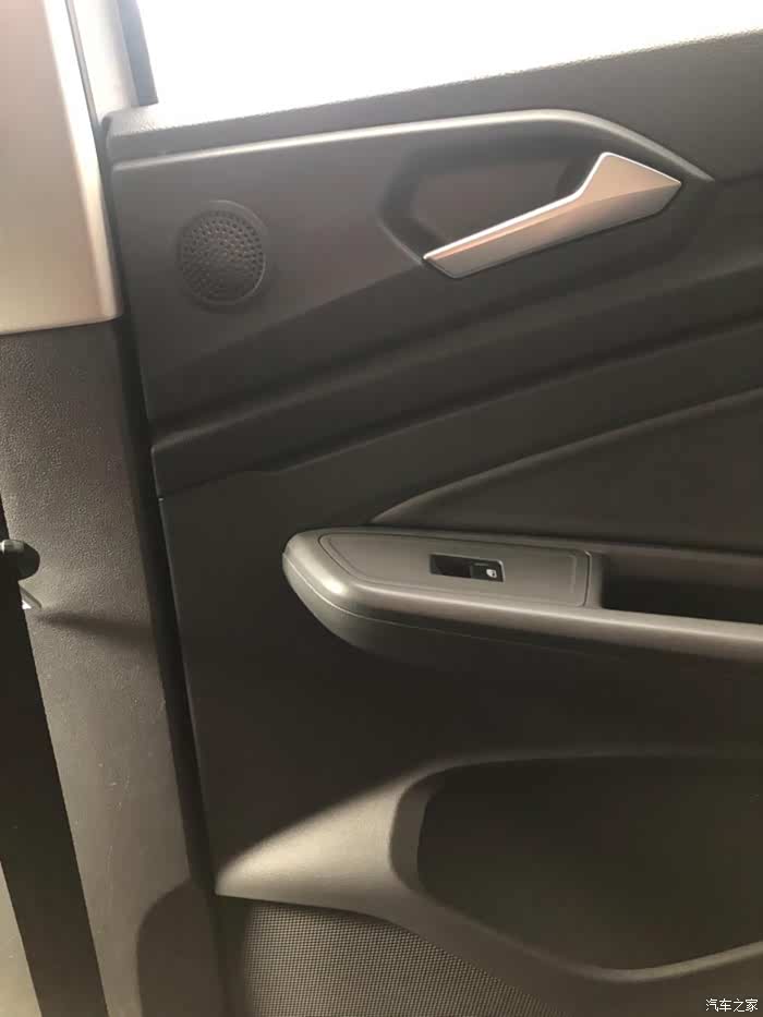

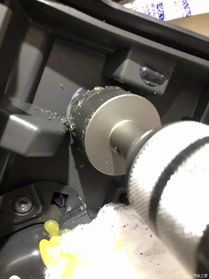

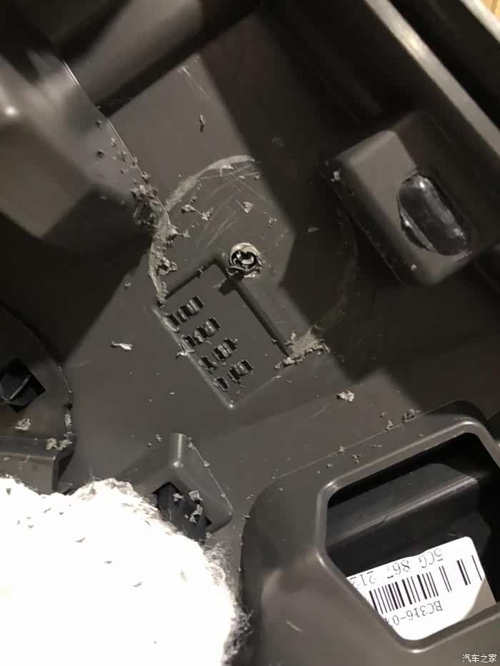

最后一点就是:后门板加高音,打孔时,建议先取中心点,上侧两个支架为边如上图,做个圆形,就可以找中心点了,如果是门板前面找孔的话,会不对侧的,有可能会钻到两个支架点,也会挡到高音的安装,所以坛友如果有装这个高音时注意下,找孔位置。

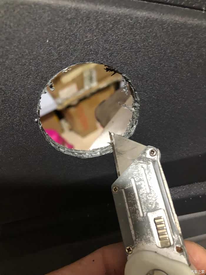

选开孔器尺寸时一定要比高音喇叭盖开孔尺寸小1到2mm,切记。
门板的中心点找出来了
然后开孔器就在这前面钻,不要在后门板钻,不然门把会钻坏或尺寸钻大了。
有两层。

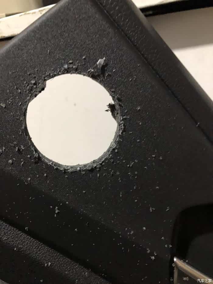

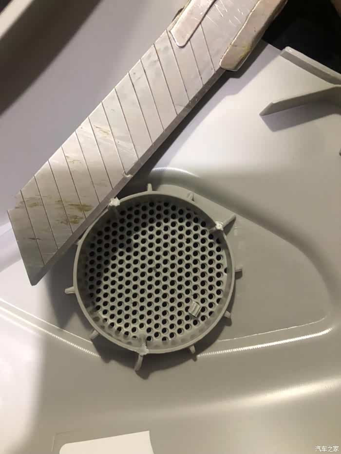

钻开了
小刀修整毛翅

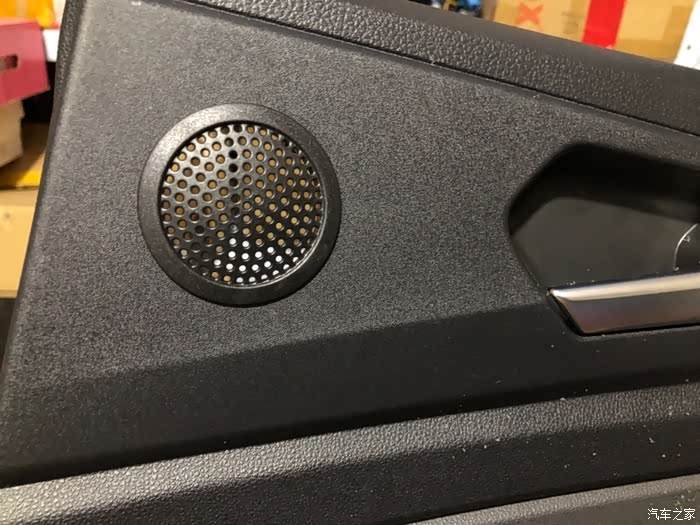

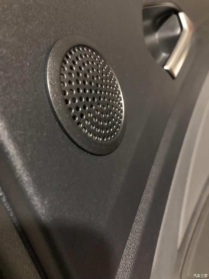

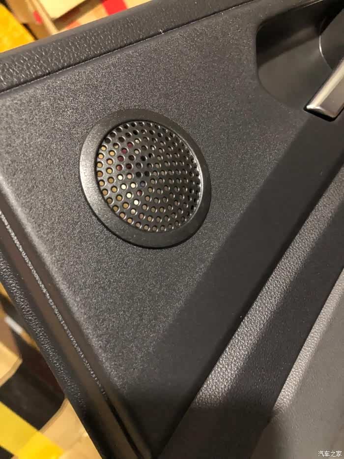

套上高音罩
几乎无缝隙,挺完美的。

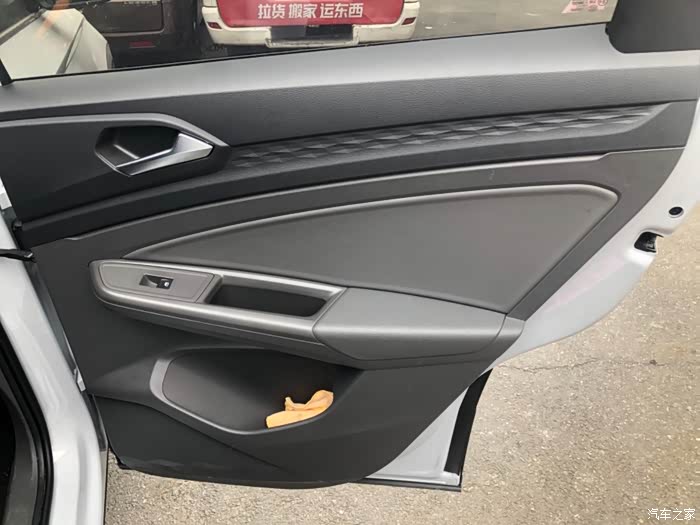

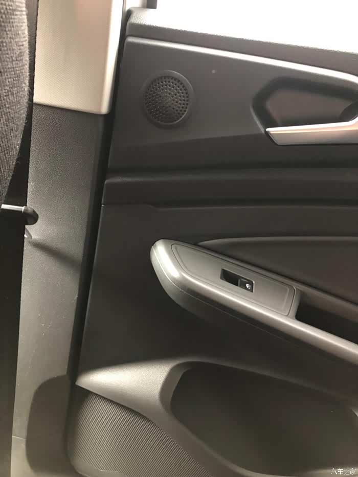

安装后后效果图
安装前
安装后,门板的高音怎么固定跟之前方法一样打胶即可,就不详说了。
