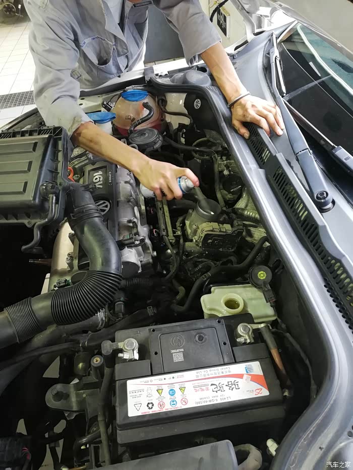

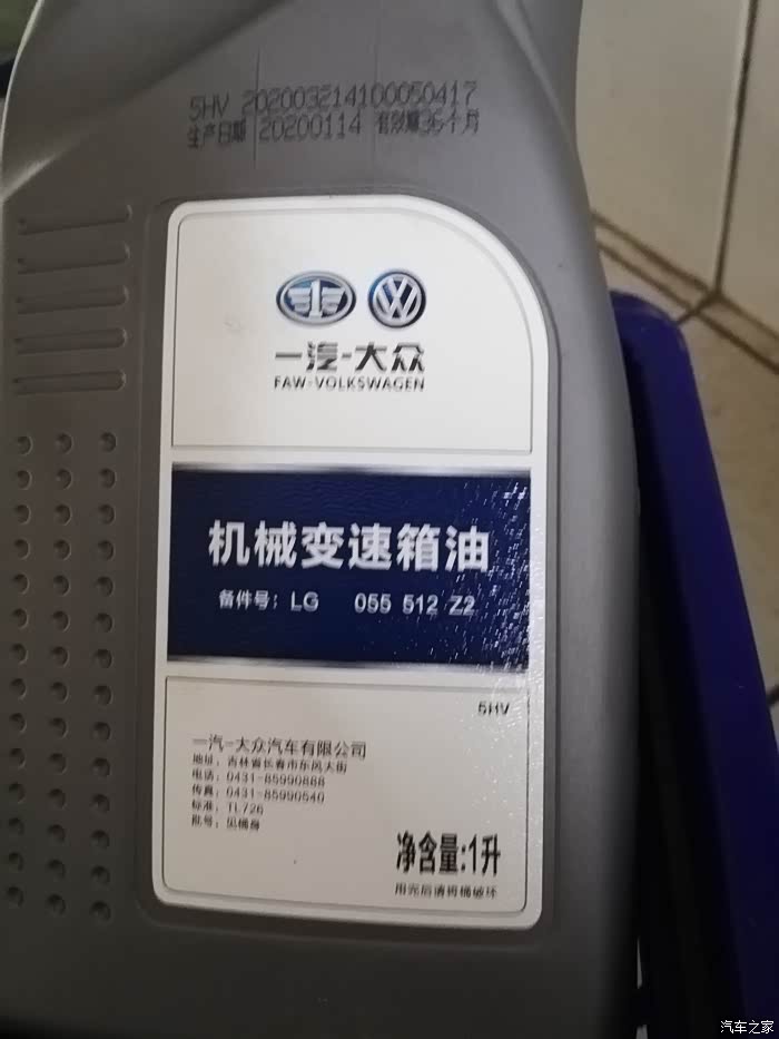

14款速腾5万公里,换刹车油液换防冻液换变速箱油,清洗节气门
如题,节气门清洗尽然不拆下来洗,沃日

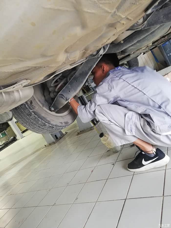

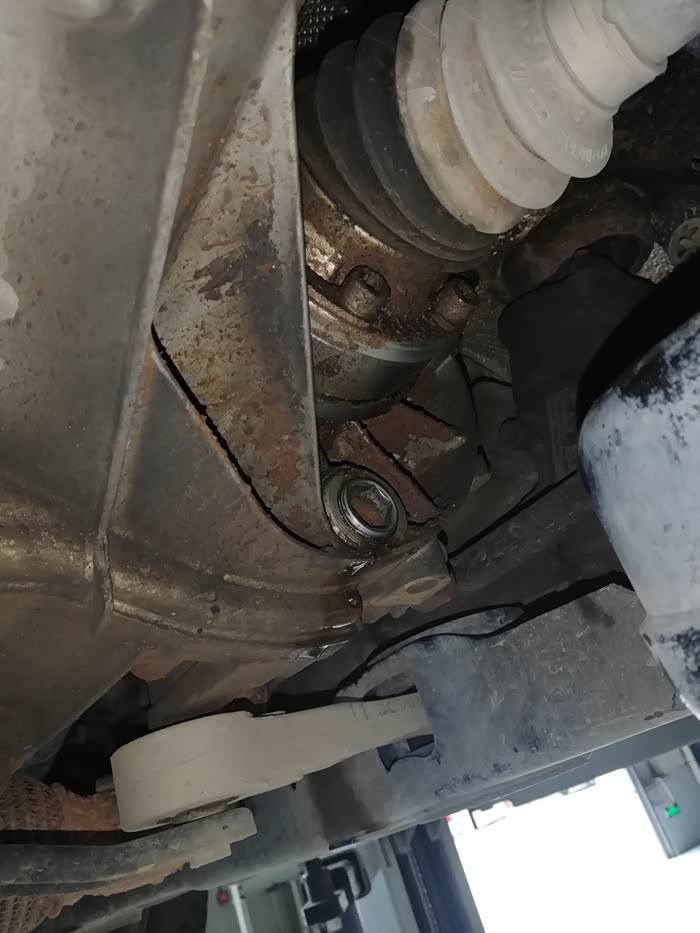

前轮半轴,我问了说不是变速箱漏油,也不是油封漏油,

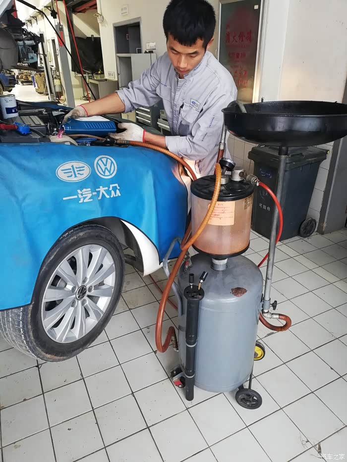

加压倒灌变速箱油
防冻液,发车,拔管,抽吸的同时不停往里倒,倒了四瓶

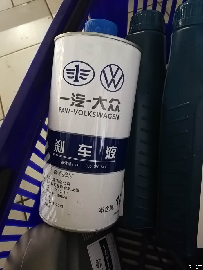

刹车液更换,踩放踩放踩放
这就很不规范了,没拆下来,我说你这种洗不到翻盖内部,他说能洗到周围的一圈,盖子不用洗,拆了洗会报故障,我说你们有电脑我才来你们这里洗的,不然我自己洗得了,我们单位我都是帮人家拆了洗,他又说会刮坏盖子,
我说不用刮,用清洗液泡一下,再擦一下就好了
