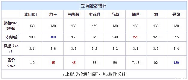

(2)性价比分析:新款汉兰达的空滤与老款不同,所以可选不多。原厂空气滤芯120元左右,2年换一次并不贵,京东WIX空气滤芯108元,看上去质量不错,毕竟WIX也是北美大牌。原厂空调滤芯比较贵,普通款90多元,带活性炭的230元。副厂比较受认可的有马勒、博世、曼牌等,含炭的不超过百元。之家分析过8款空调滤,结果是博世和马勒分列一二。
汽车之家的评测,我觉得还是比较可信的,当然是测试方法是外循环,在雾霾天是千万不能用外循环的,结果也说明了这点。

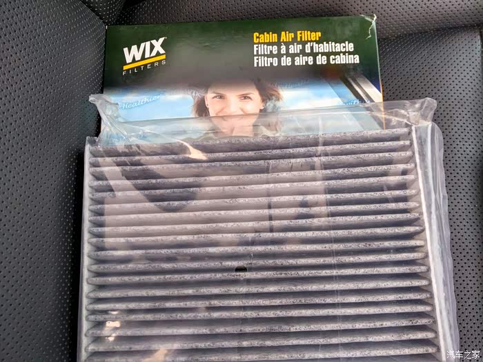

(3)选手介绍:这次购买的两款有代表性,一个是马勒,公认的高性价比产品,购买自京东自营;一个是维克斯WIX,购买自淘宝四皇冠的沈阳某室,号称是北美大厂,国产之前倍受称赞,但仍属小众,实际效果未知。两款优惠后价格一样,都是48元。

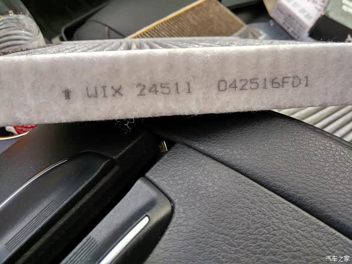

维克斯,包装不错。
塑料袋质量厚实,滤芯有份量,有明显炭沫。

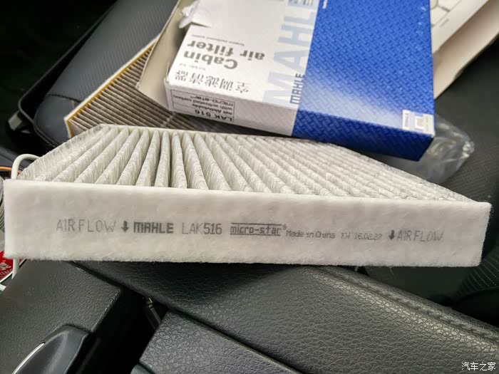

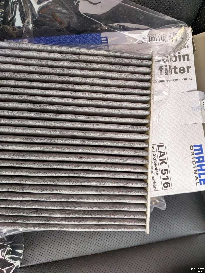

马勒,包装简单,纸壳偏软。
包装塑料袋易撕易碎,滤芯略轻,颜色比维克斯浅,有炭沫。

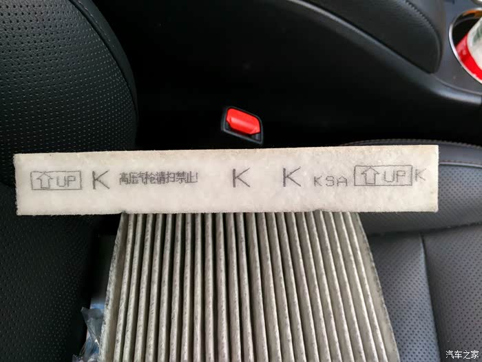

原厂标注很清晰,禁止气枪吹,箭头朝上放置。
马勒标注详细,箭头朝下指的是空气流动的方向,安装时箭头朝下。
维克斯标注简单,箭头没有标注。按照边缘形状和字的方向,应该指的是放置方向,与原厂箭头一致。

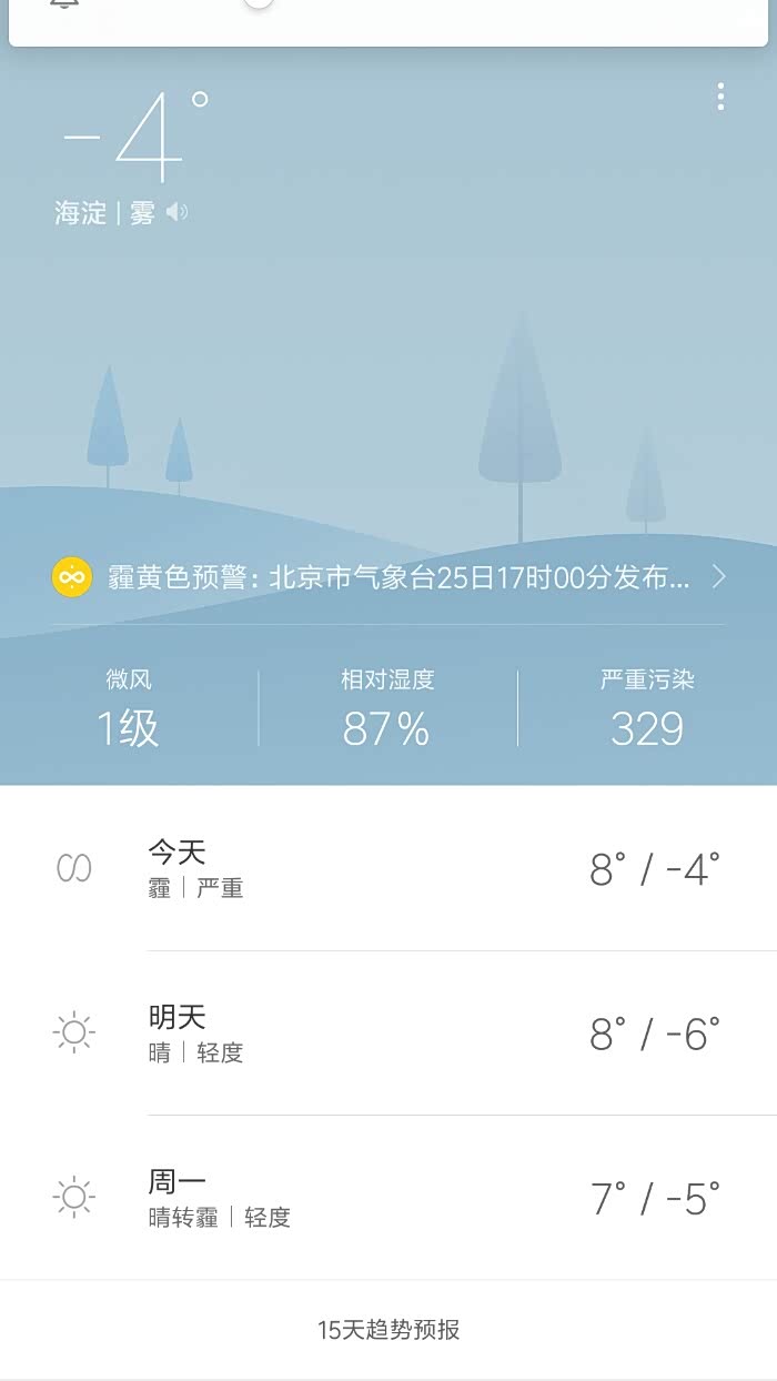

(4)测试环境:今日老天给力,PM2.5达到稳定的330左右,预报比较准确。
望长城内外,霾雾茫茫~

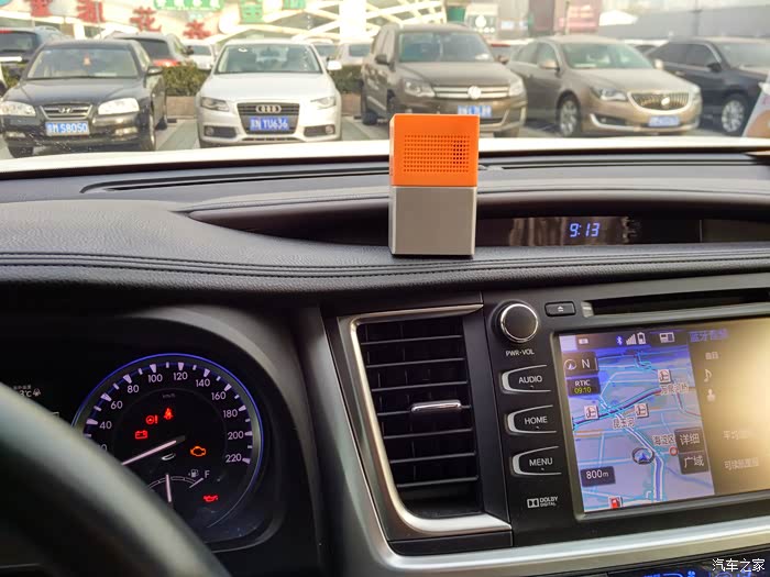

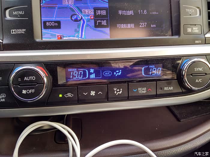

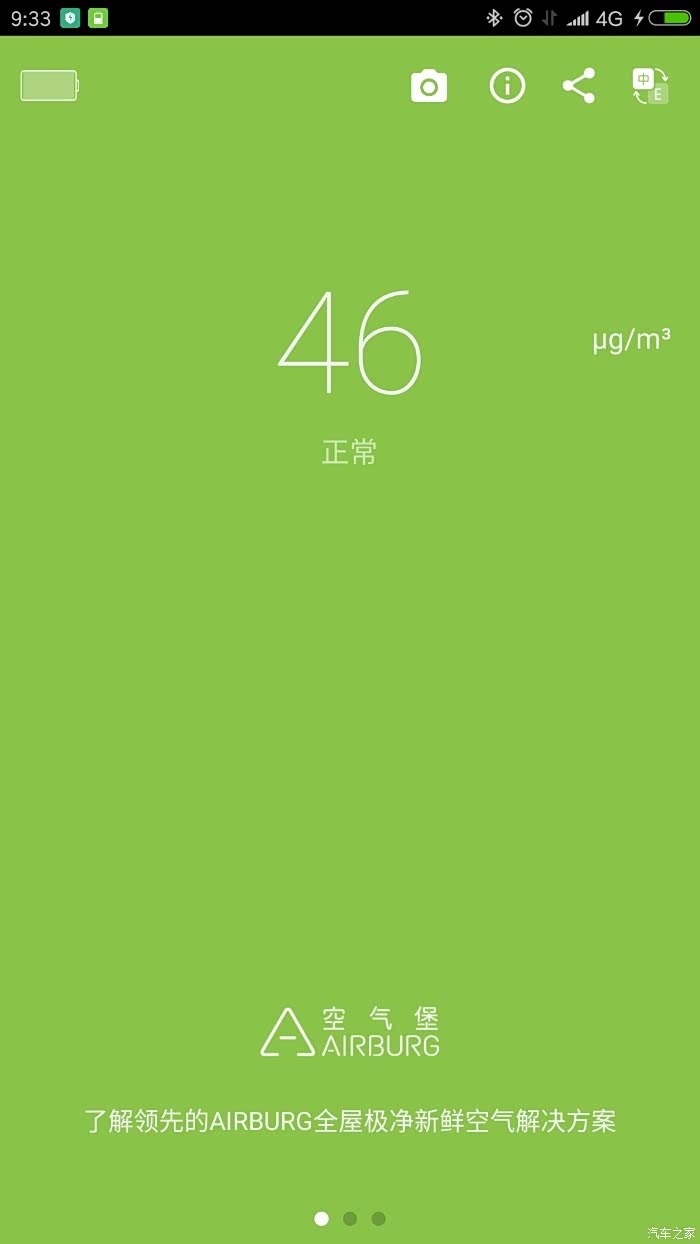

车辆怠速停放,空调风量三格,内循环。外循环没有测试意义,PM2.5不会低于200。测试仪器是AIRBURG,通过蓝牙连接到手机,准确性不错,先测试车外值,见图。
测试仪器,简单但是很可靠。
内循环,仅开前排空调,三格风量。
测量值稳定,与预测值相符,与个人感受值也相符。

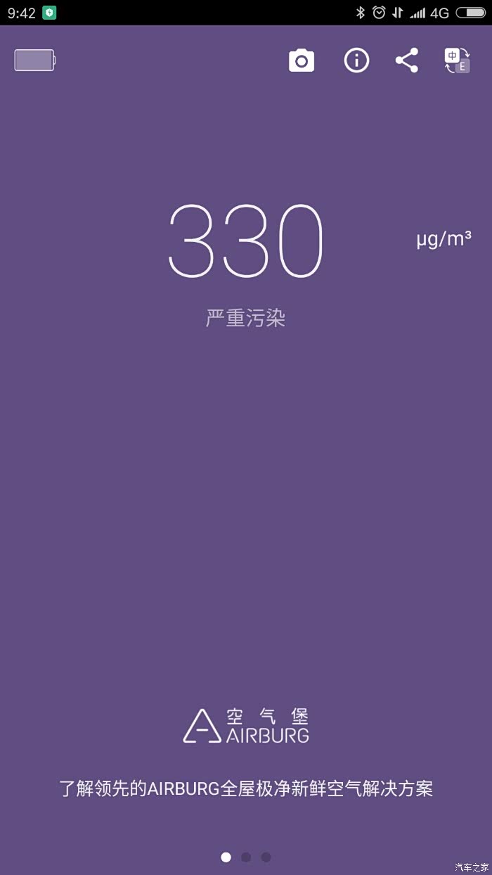

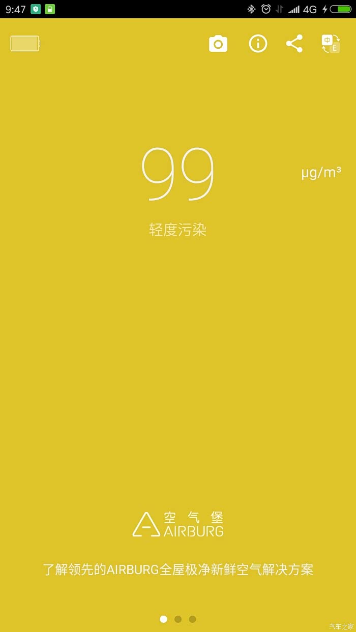

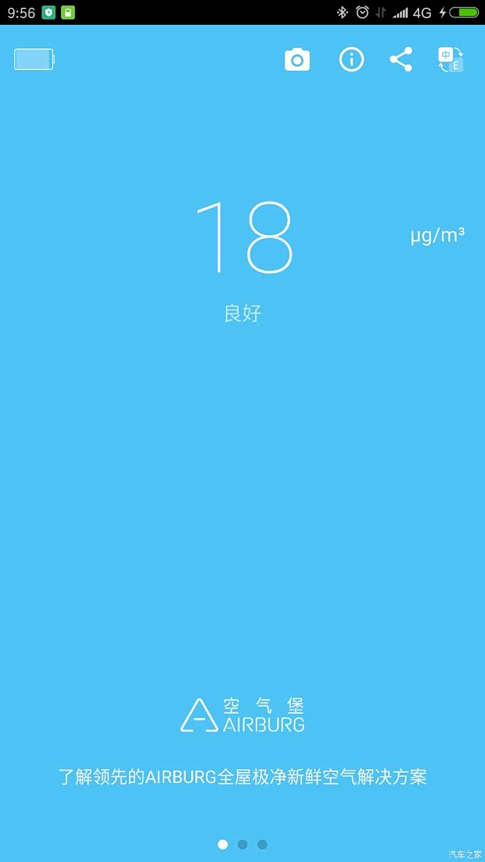

(2)马勒含炭滤芯:起始值330,5分钟后降到99,10分钟后降到43,14分钟降到18,效果惊人!
测试起始值330,时间9点42分
5分钟后
10分钟后
14分钟后

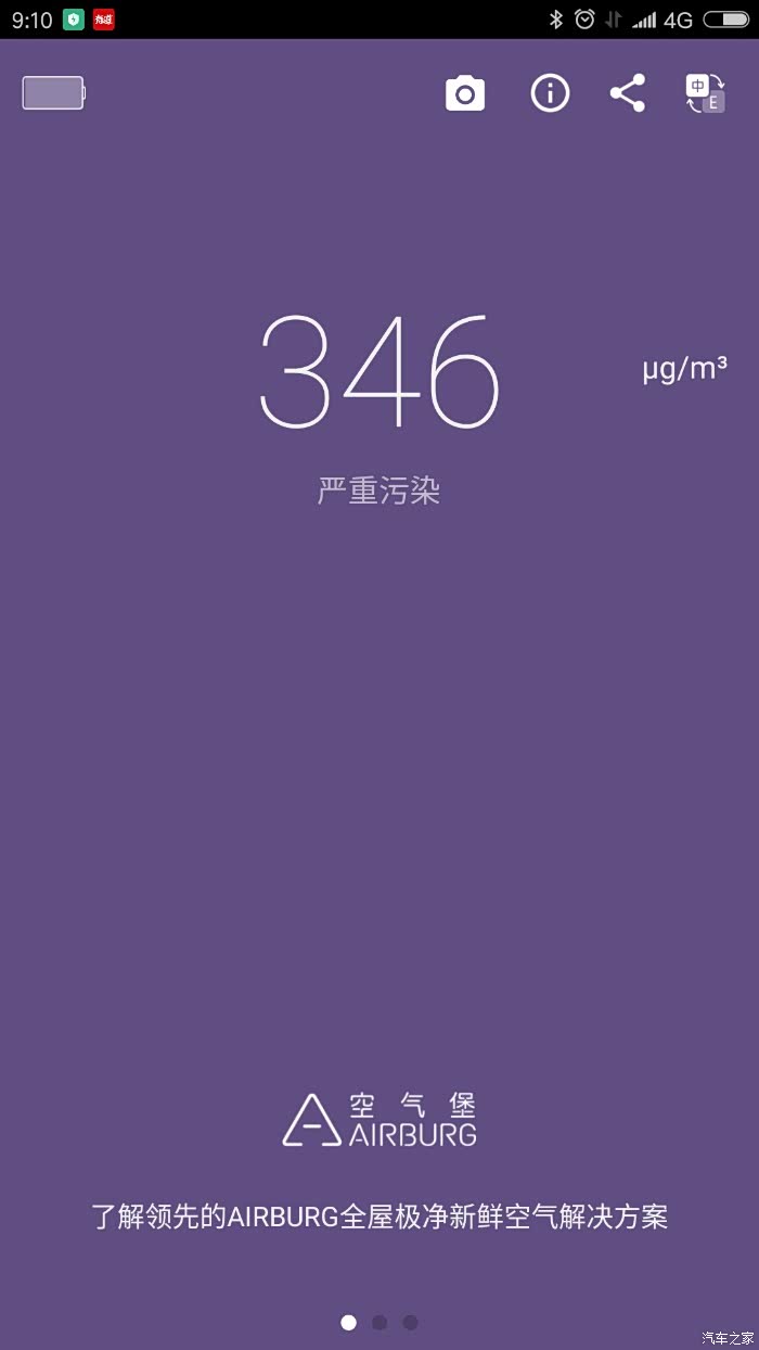

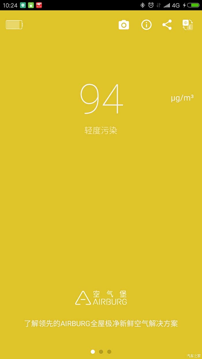

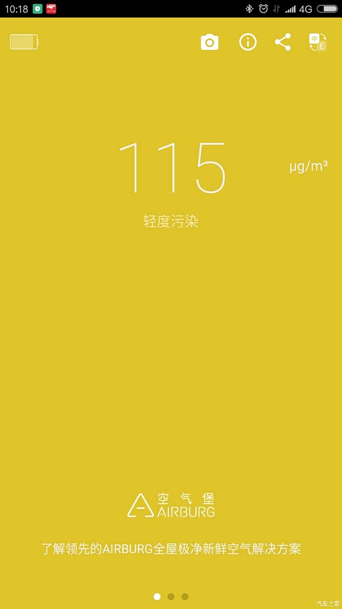

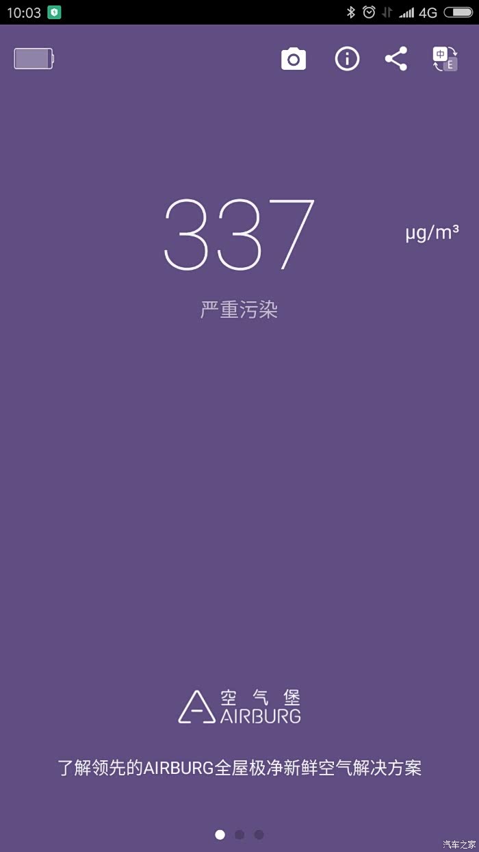

(3)维克斯含炭滤芯:起始值337,6分钟后只降到193,10分钟仍然高达155,21分钟后仍然高达94,不合格。
10点3分
10点9分
10点13分
15分钟后
21分钟过去,没降到合格范围内
最终,维克斯的测试结果令人大失所望,再三确认安装方法应该没有问题。与马勒一样,维克斯也是通过上海中商网络验证真伪,都通过了检验,至少不能认定为假货。手摸两款滤芯,维克斯材质偏硬,马勒材质偏软,偏软材料吸附能力更强?很难解释维克斯为什么效果这么差。
