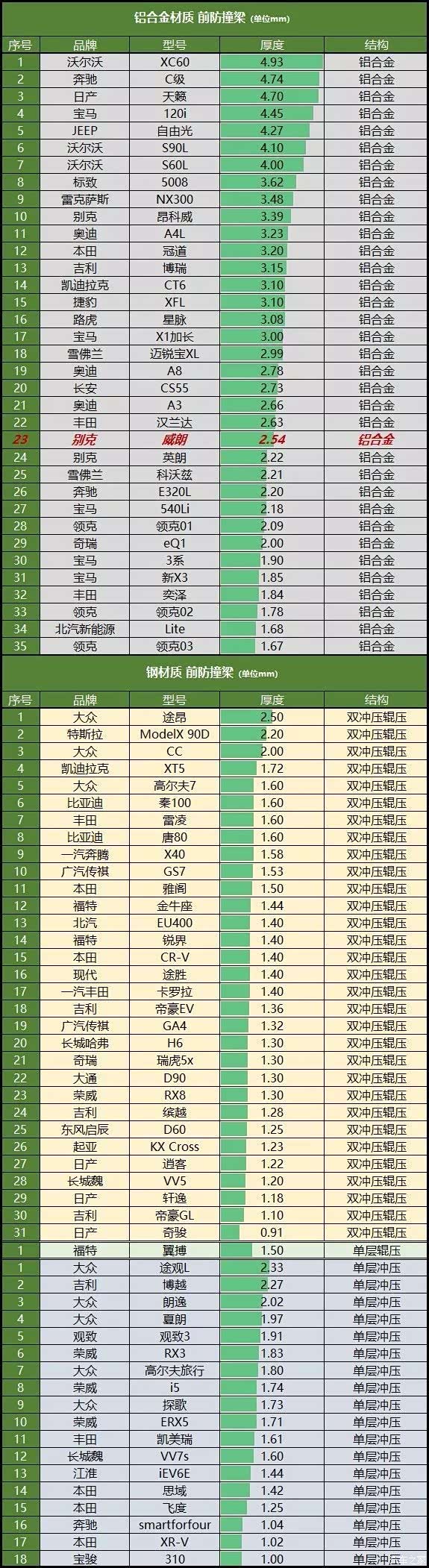

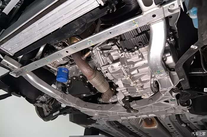

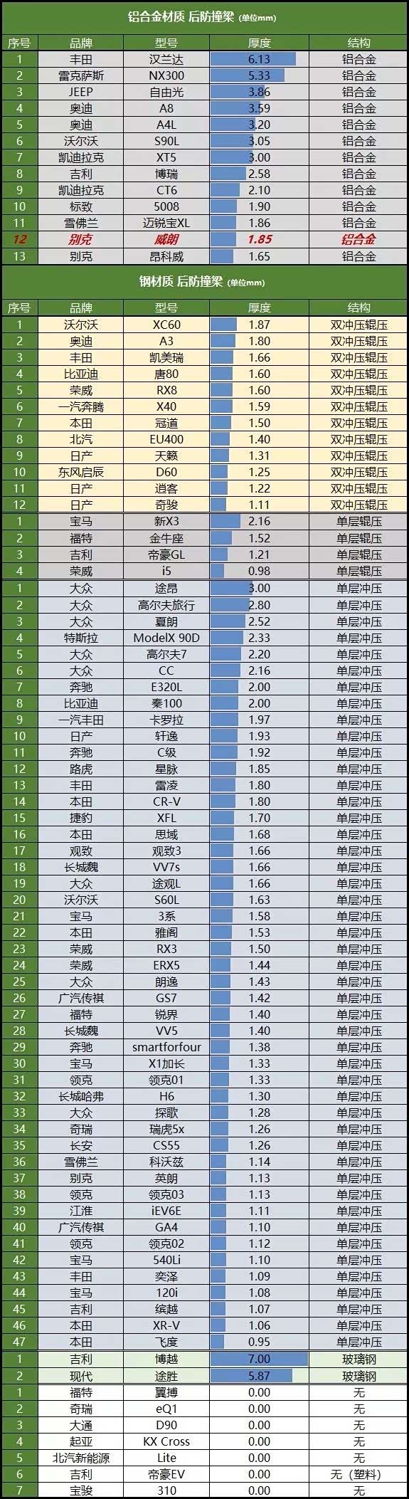

前保险杠 铝合金的。
铝合金副车架,牛逼不。

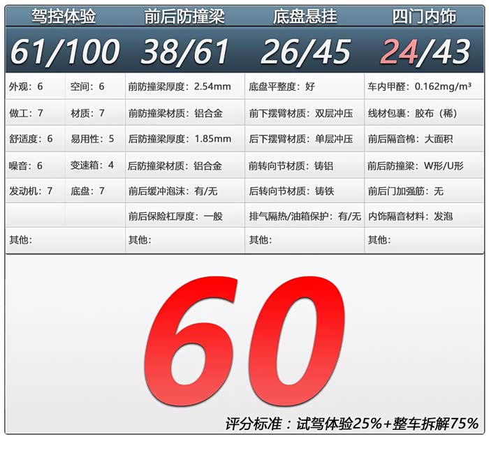

重要参数来了,收好不谢。

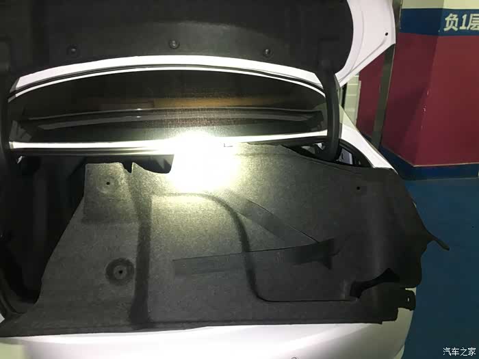

后备箱为什么要隔音?

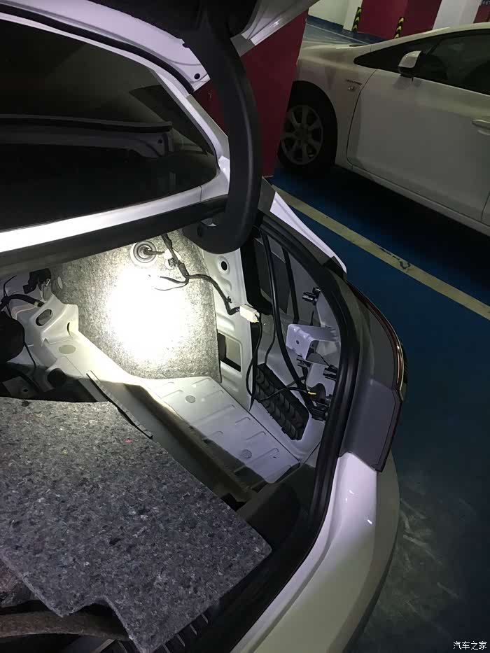

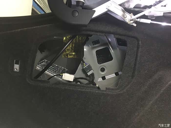

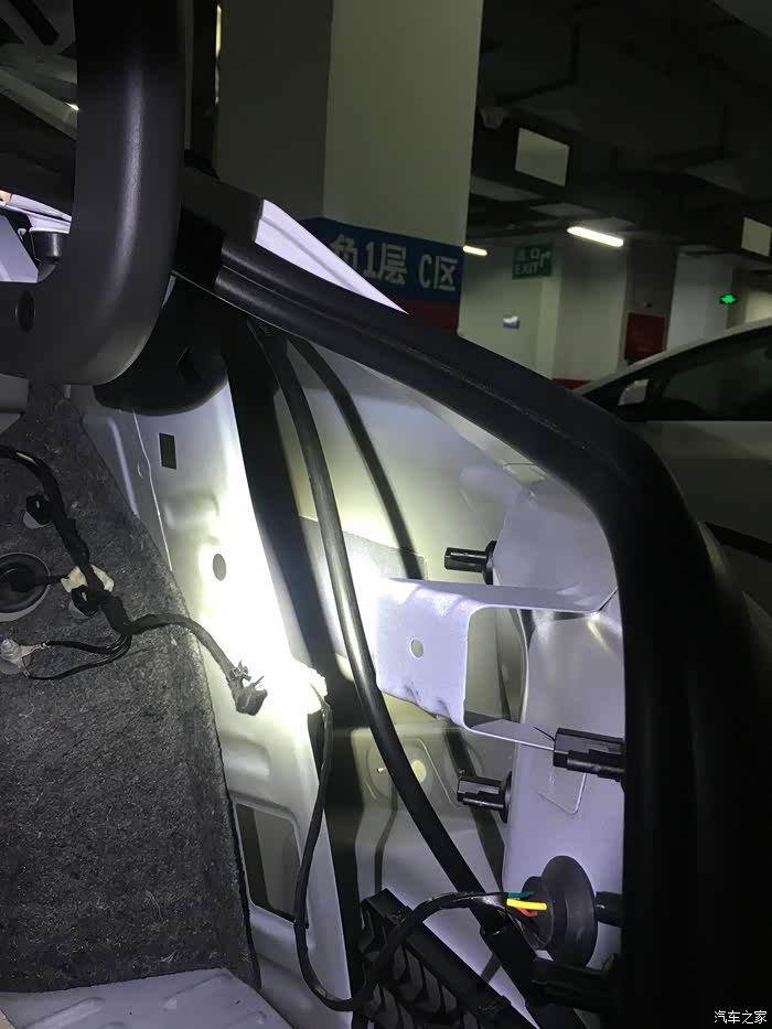

把后备箱右边的 衬板拆了,看见没,里面空间有点大,原车的隔音棉就那个纸片片。、 独立空间内空荡荡 容易产生共振 当这个空间内塞满隔音棉之后,有效防止共振及在一定范围内起到隔音作用!!!!
我也是无语了,至于吗,这么大的空间,就那个纸片片是来搞笑的吗?

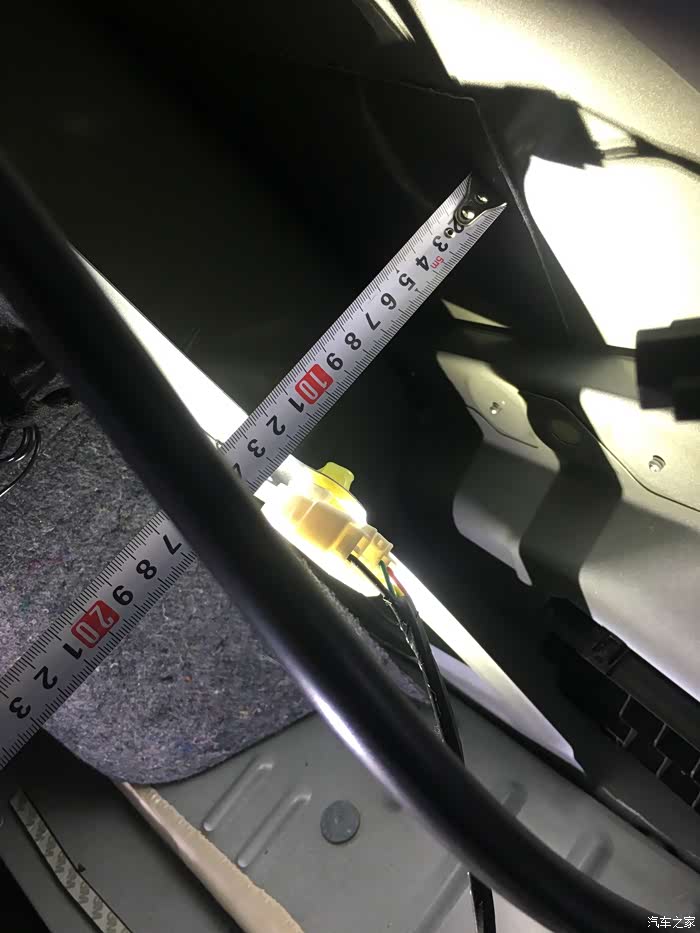

实际测量12cm 我也是醉了,这么宽 这么长 的内部空间,距离就只用1个纸片片 做隔音?

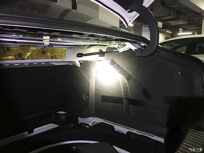

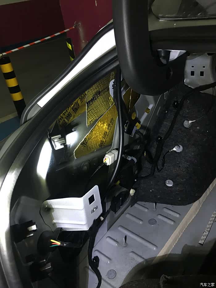

这是左边的衬板拆了 内部情况,这个更深 更大空间, 止震板是我后期贴上去的,一不做二不休,一次性做到位。

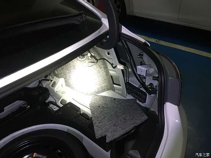

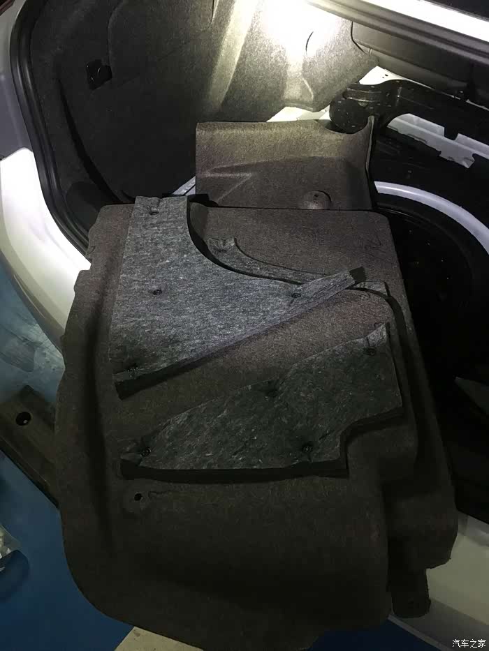

这是右边衬板拆下来的样子,看见没,3个螺丝孔,

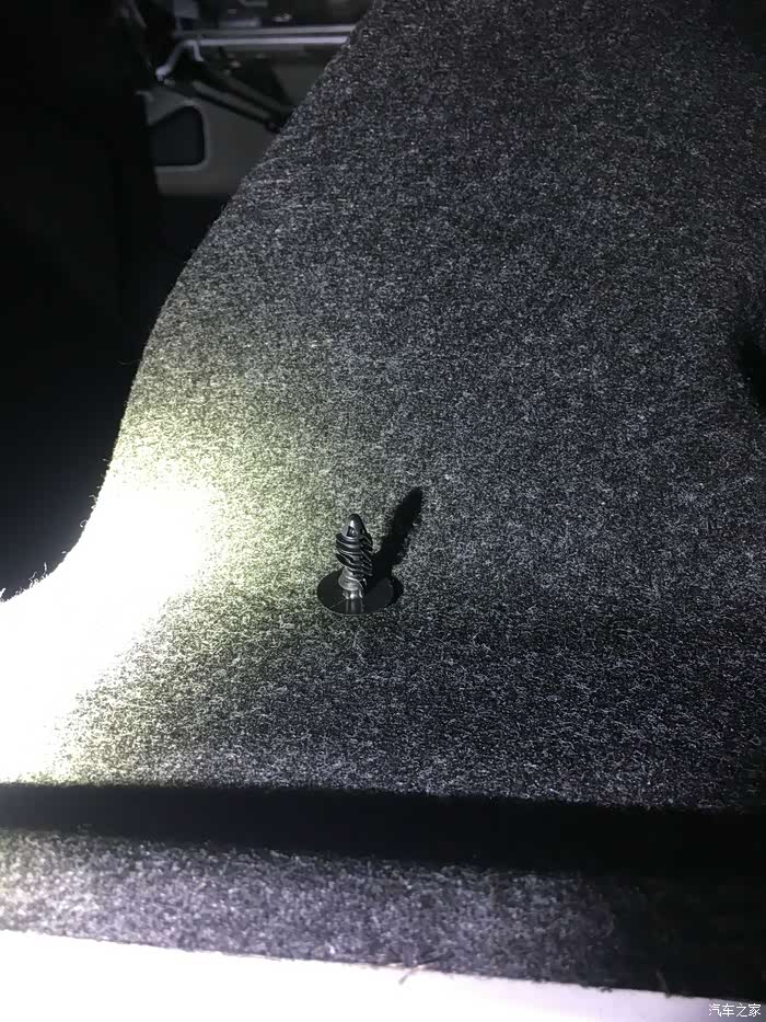

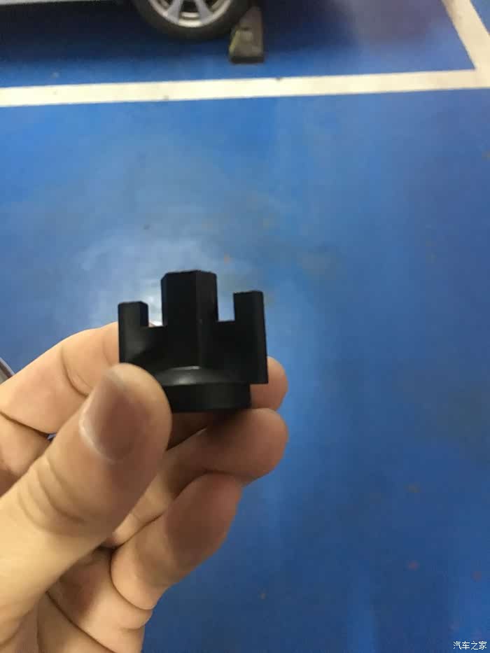

螺丝全部都是塑料钉子,用一字螺丝刀慢慢撬,然后尖嘴钳拔出来。
背面是这样的
原装是这样的。看见没,3个小白点就是螺丝的位置。,

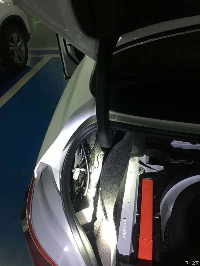

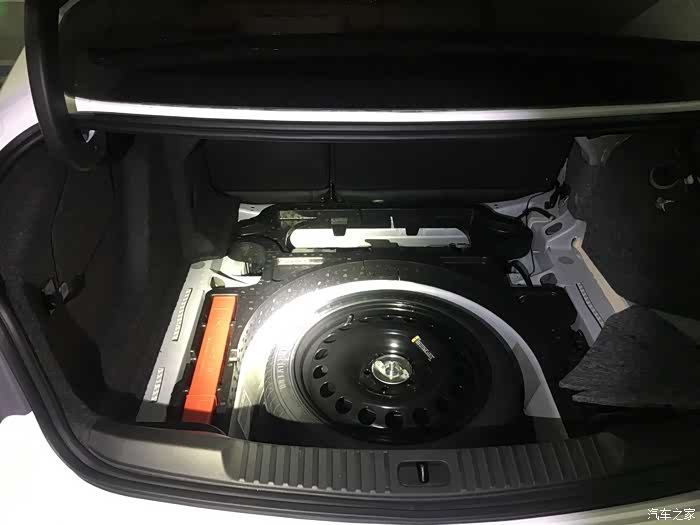

后备箱内的备胎,然后电瓶也是在这里、。

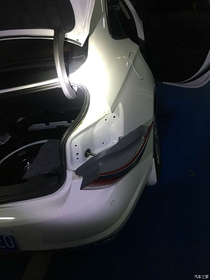

右边衬板拆了,顺便把后尾灯拆了 擦擦洗洗。怎么拆,就4个螺丝。

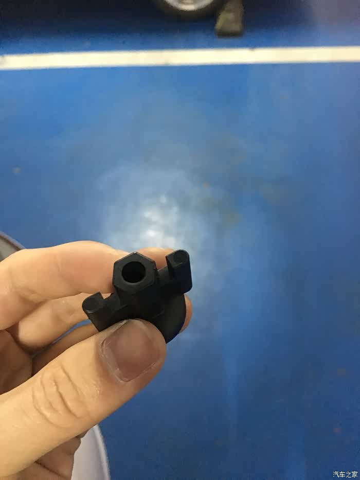

准确的说 这个叫 螺帽,用手可以直接拧下,共4个。
内部空间其实是很大 很大,甚至男人都可以藏个小金库在里面,哈哈哈哈哈。

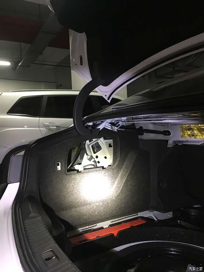

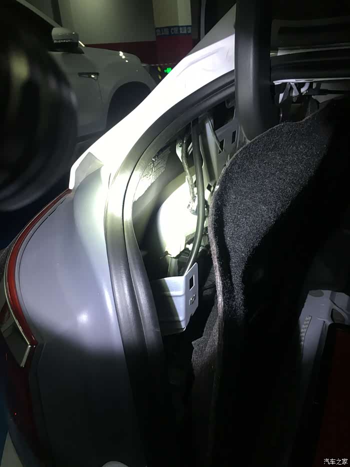

这是左边的衬板
注意,左右两侧衬板内都有1条橡胶管,看见了没,那个是排水管,卡在预定孔洞内的
左边衬板 原装就有1个检查口,直接拔下,头伸进去,你就发现了新大陆。
左边这个是2个塑料钉子,还有1个挂钩,6#内六角螺丝的,可以用尖嘴钳慢慢拧下。, 你面前这个黑色管子 是排水管,注意,不要扯掉了。

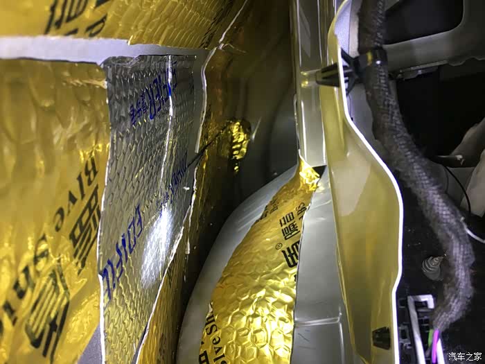

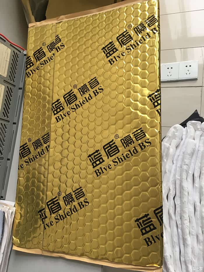

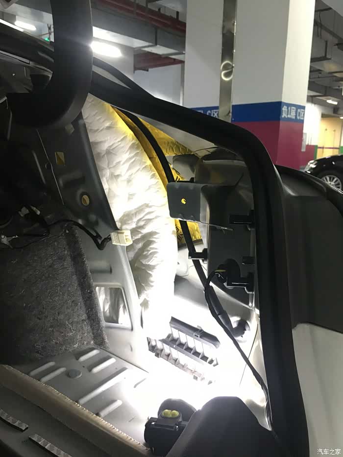

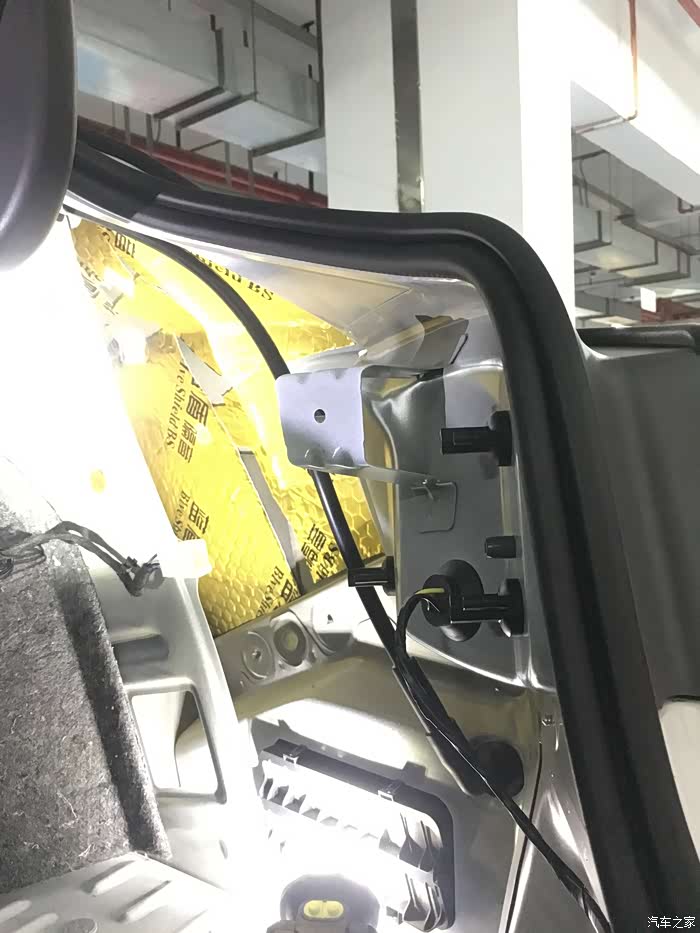

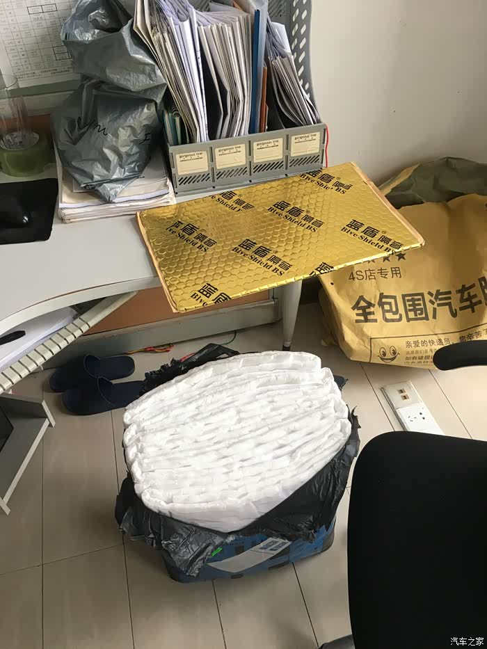

我买的止震板到货了,隔音棉10张,全部用完了,你能想象吗,里面的空间有多大。

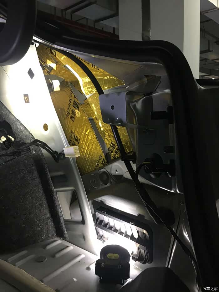

1张止震板还不怎么够用。
止震板随便剪切成长方形或正方形,已打补丁的形式 一块一块慢慢贴上去,尽量全部贴满。
也可以根据内部形状,自己裁剪不同形状。三角形 半圆等等。
隔音棉也是一样,一小块一小块裁剪, 慢慢塞满。
左边也一样。左边空间比右边大,消耗的材料也更多。
左边因为没有汽油油箱的遮挡,所以内部空间直达后排车门C柱那里,

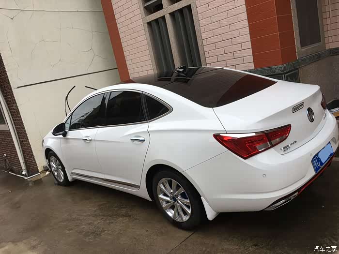

外观最后改装完成效果。
你能看出外观改了多少地方吗,增加多少配件吗。
