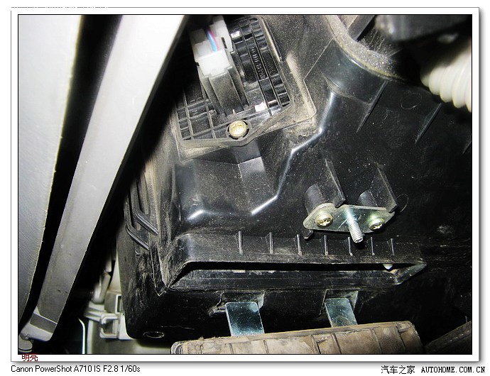

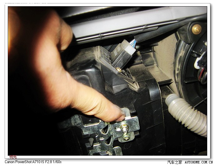

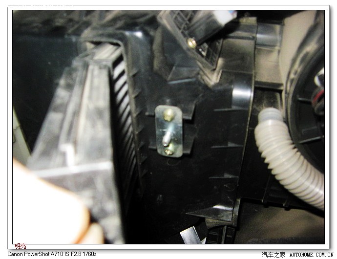

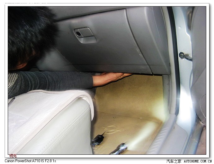

在副驾驶的这个部位开始入手

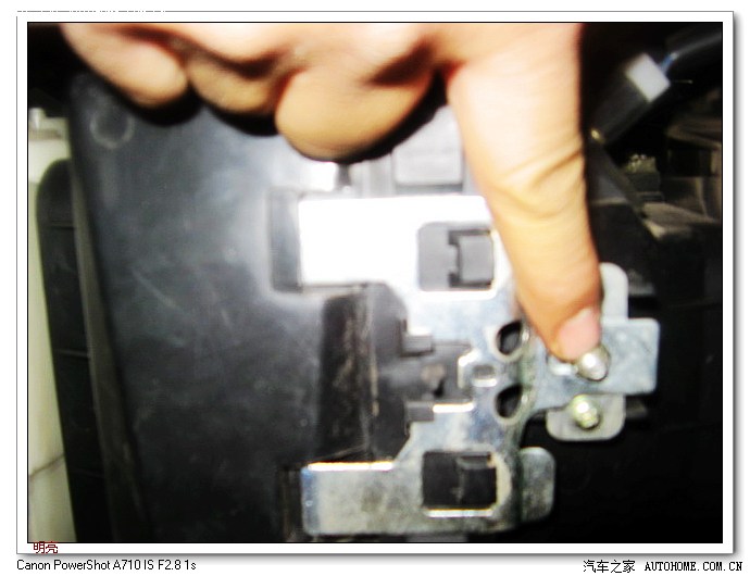

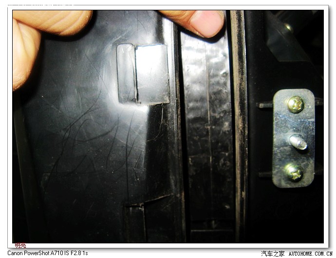

一个很小的六角螺母、扭下来

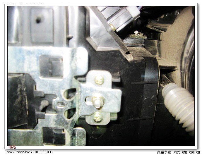

拧下螺母后的位置

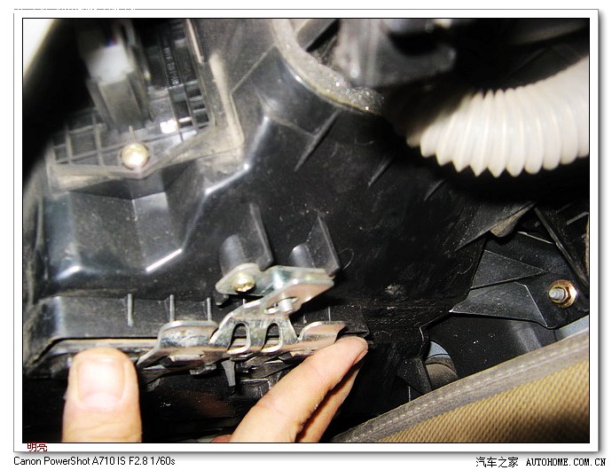

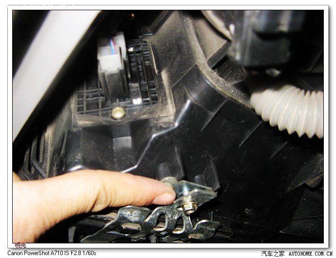

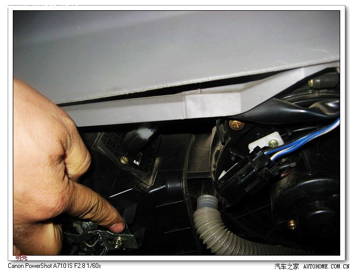

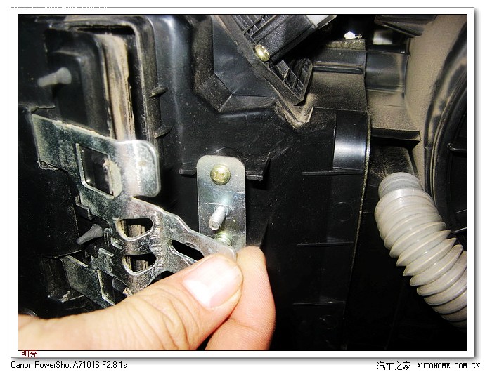

开始抓住压板的铁片向下拉起来。

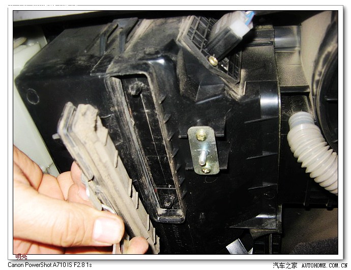

此时就看见了空调滤芯A了。照片上部的那个小把儿就是空调滤芯B的拉手、

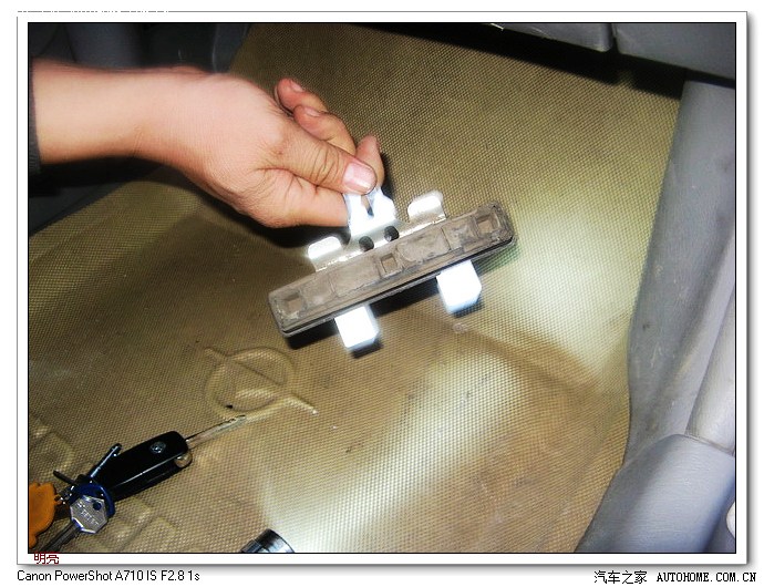

拆下后的空调滤芯压板。、

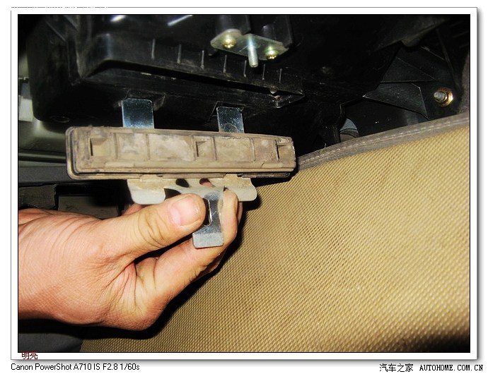

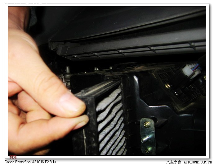

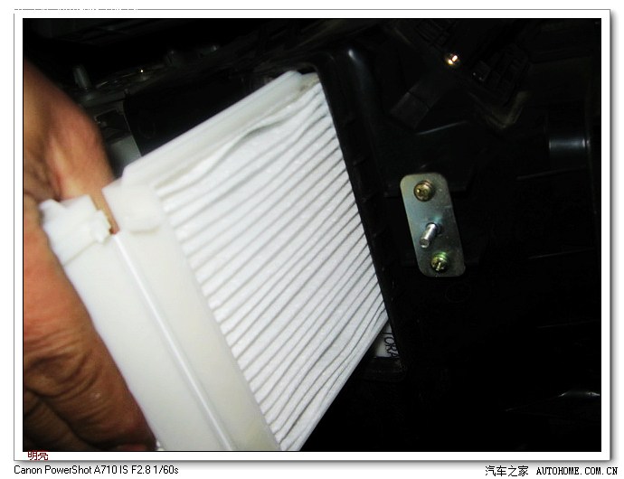

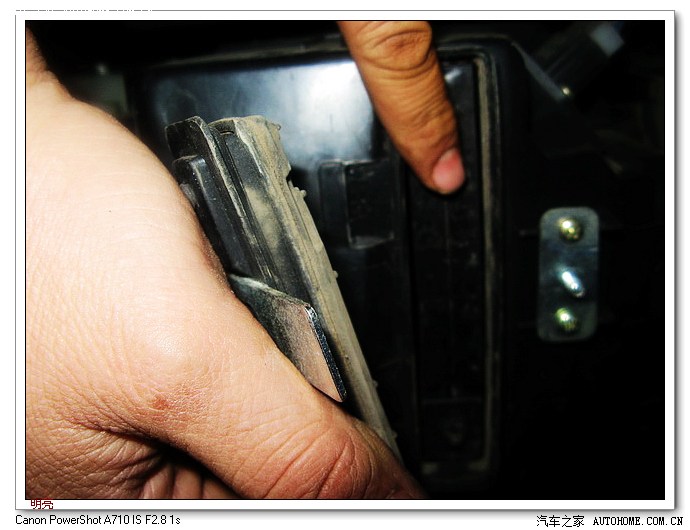

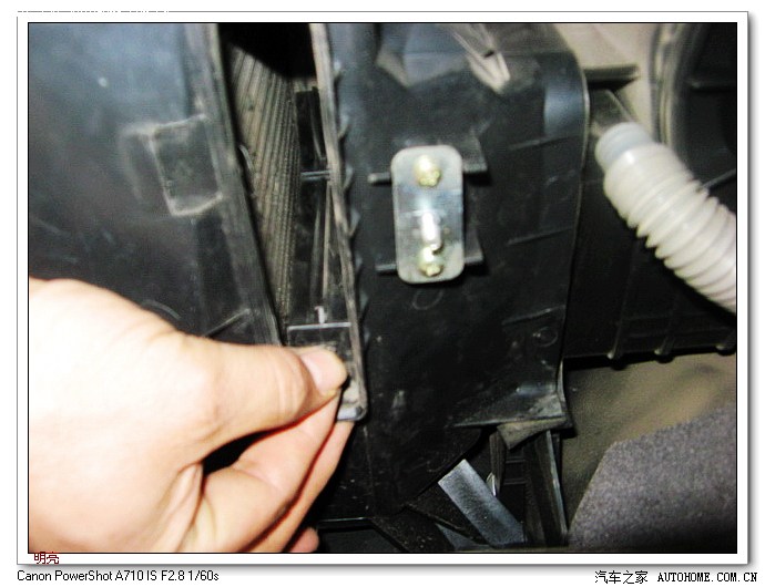

手指抓住了空调滤芯A的拉手头。

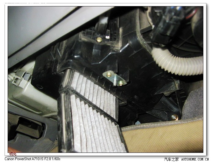

向下拉,抽出来A滤芯

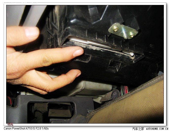

露出来了、、、、、

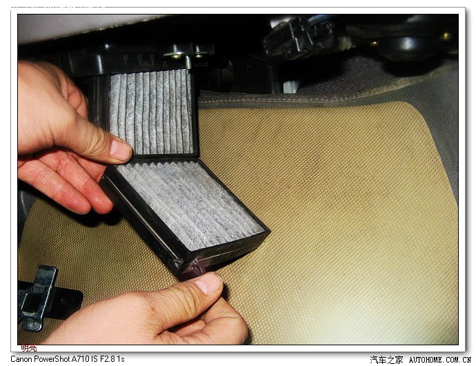

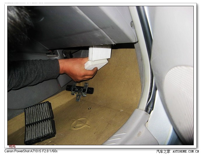

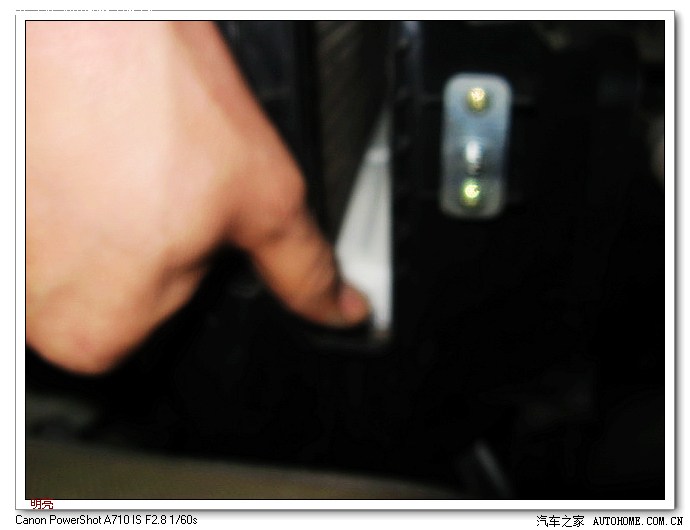

滤芯A的下端遇见了脚踏板。此时掰一下。弯曲后继续抽出
抽出滤芯A后。

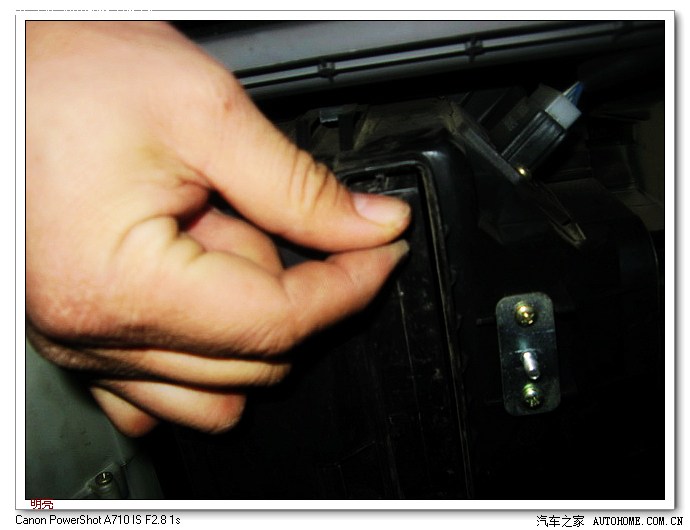

此时可以看见滤芯A和滤芯B的拉手把儿了、

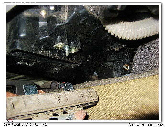

抓住滤芯B的拉手吧儿。向外挪动一下,继续抽取,
同样滤芯下落到地板的时候。要掰一下。弯曲滤芯B,继续向外拉出
就是这样、、、、、

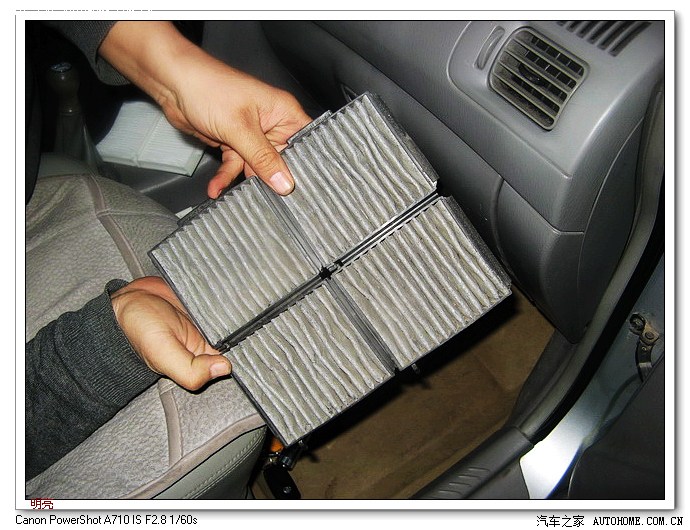

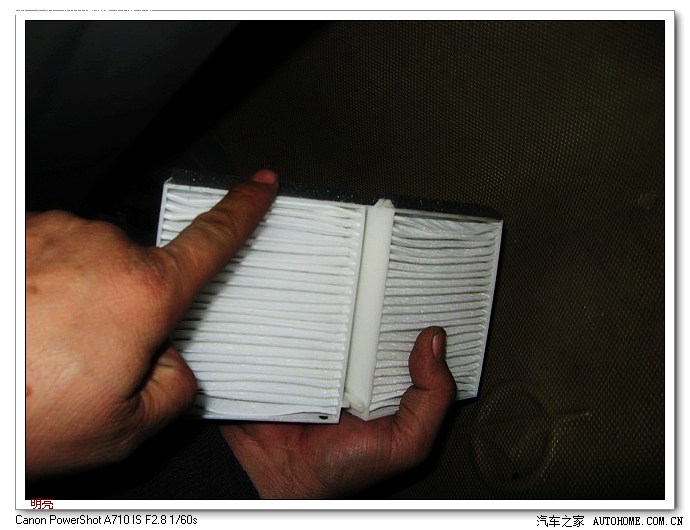

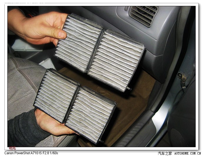

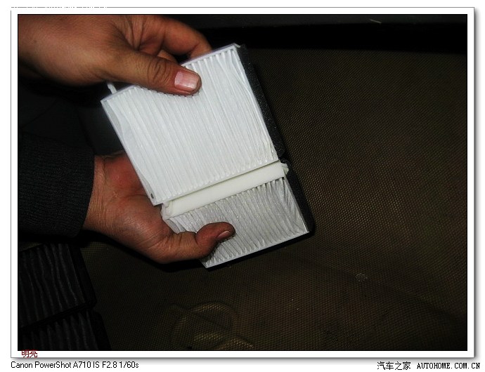

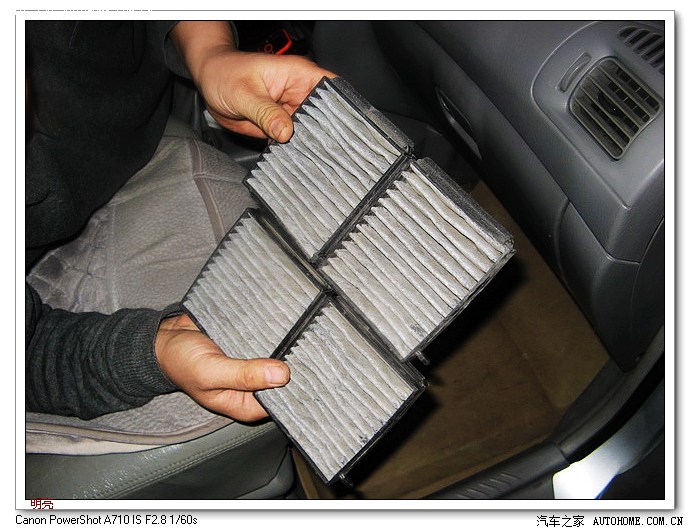

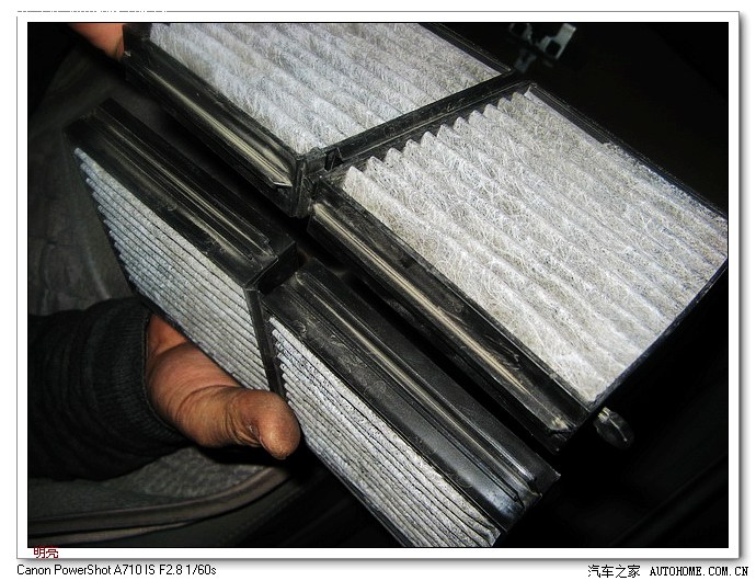

原车的已经脏成这个样子了、我左手拿着的,上面带海绵的就是滤芯B
滤芯A和滤芯B之间有个滑道。
对准滑道一推。A和B,插接在一起,就是一个完整的空调滤芯了、
拼接完整的空调滤芯图。、

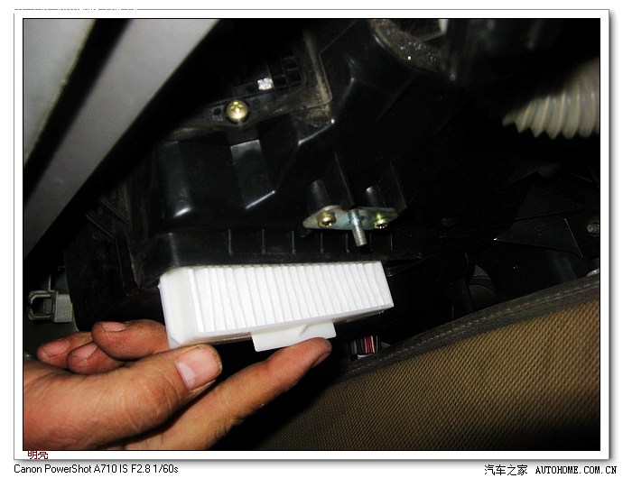

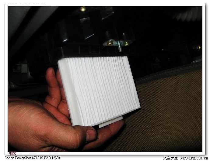

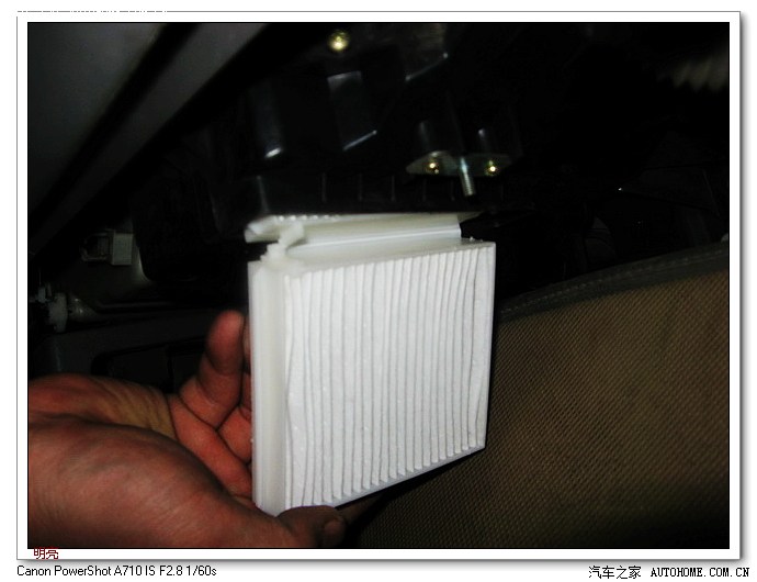

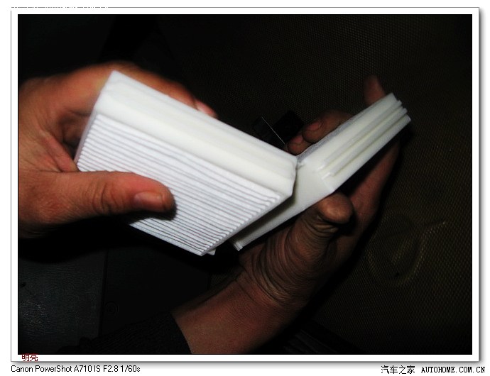

新的豹王滤芯B.如图。只有滤芯B带有一面的密封海绵
空调滤芯B的海绵

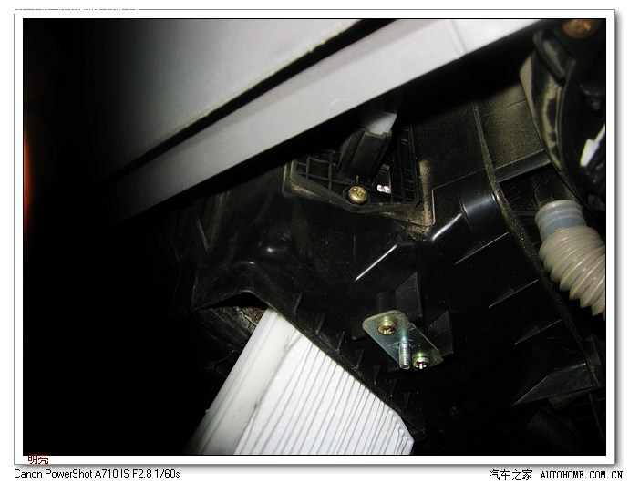

开始首先安装空调滤芯B。
海绵的那面向着车头方向。,向上插入、
完全插入了
然后再把滤芯B再向着车头方向。推到尽头。以便给滤芯A留出空间、

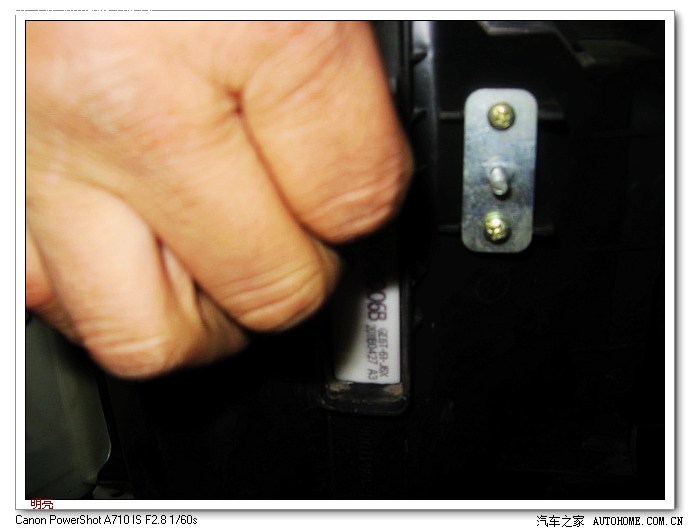

滤芯A的这一面滑槽。安装的时要对准滤芯B的滑槽

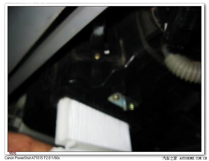

开始上滤芯A。对接槽口对着滤芯B的对接槽,向上推入
在此。把空滤A掰直了。,继续推进、
继续推进、
快到底的位置、
空调滤芯安装完毕、

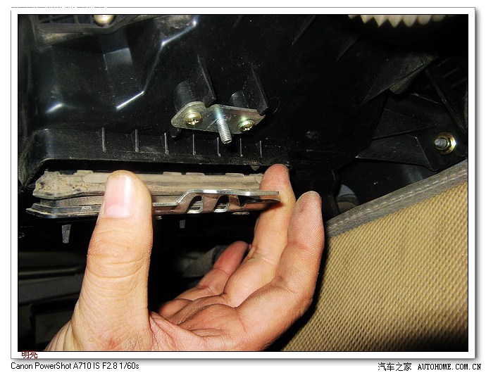

拿出空调滤芯压板、
对着压板的插孔、
这个角度。更清晰了、
如图。。。
插上压板。对着固定螺丝、按紧
对位正确。开始上压板的固定螺丝
固定螺丝上图、、、、
一定要拧紧了,要不漏气了。滤芯就没有应有的意义了

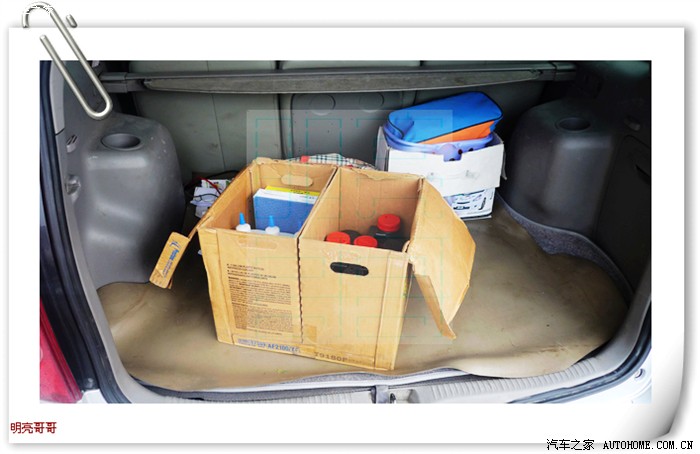

秀一下我的普力马和我的夏利车、
普力马的保养机油摩特100

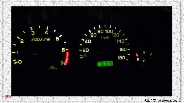

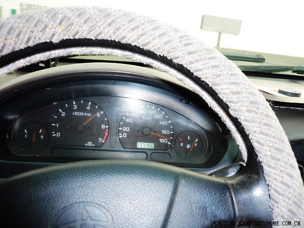

我的夏利23万公里时候的状态。京沪高速建成还没有开放通车时候的测试。现在已经27万公里了
当年23万公里的时候的状态。所向披靡
