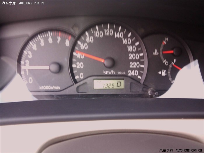

2011年12月21日,提车!AT经典!至今行驶里程7300多公里,竟然漏水了,刚从4S回来,愤怒中……

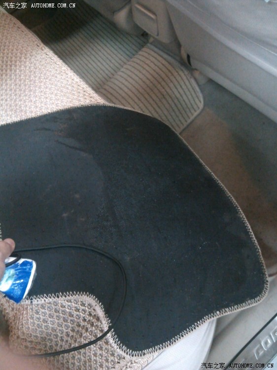

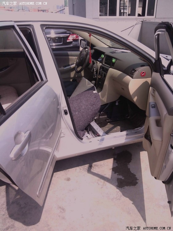

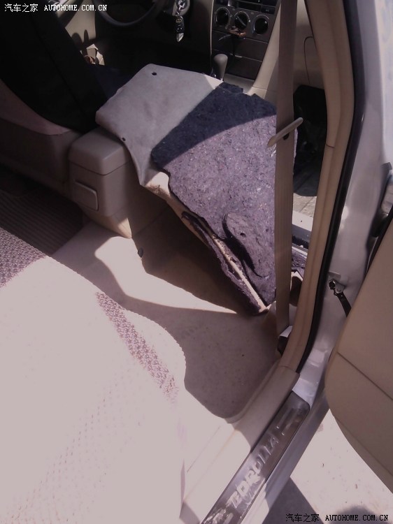

最近天气开始热了,空调使用多起来了,有一天发现右后座地面潮湿,开始还以为是水泼到上面的,地垫出来晒干后过两天又发现有水渗出来了,反应过来是车子出了毛病!!!
湿成这样了:还没震过啊,冤啊!!!

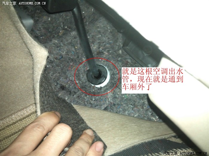

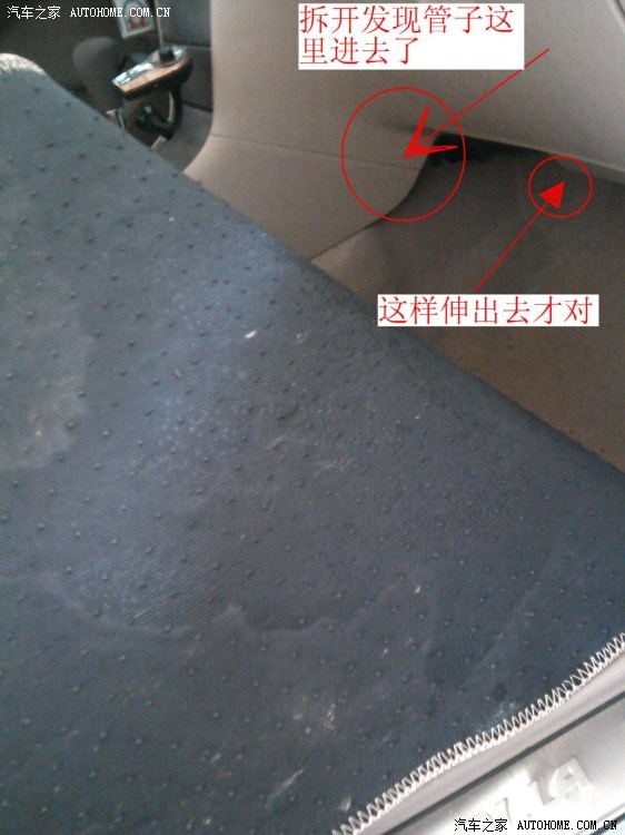

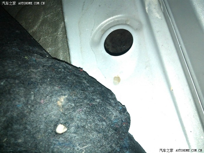

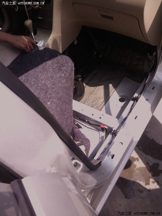

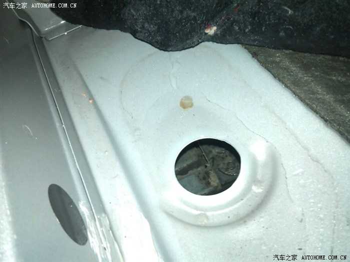

4S检修中发现我的空调管不是通到车外的,而是直接塞在排挡杆下方,天呐,空调水全部往车内流了,,,这种错误应该是在出厂之前就犯下的吧,到目前为止其它没什么问题,就在这家4S做了首保,连洗车也都是4S洗的(因为免费,离的又近),难道管子会自己从洞里拔出来再换个地方插进去???
就是这根管:

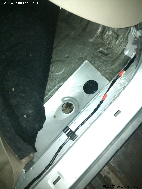

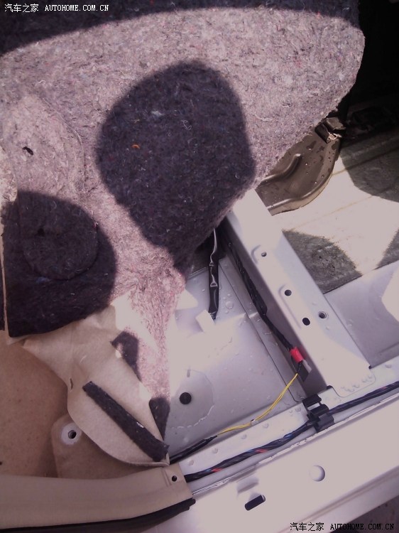

拍照的时候地盘已经放完水了,没放的时候估计能养鱼了,这个洞本来是有胶圈封闭的:

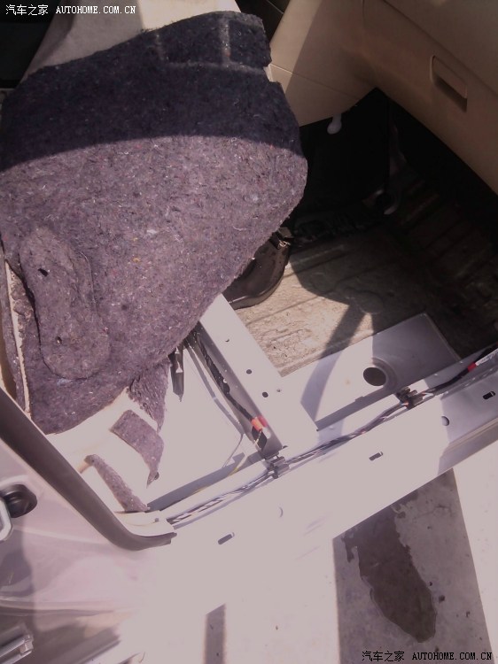

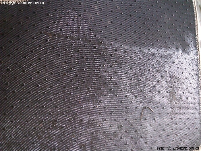

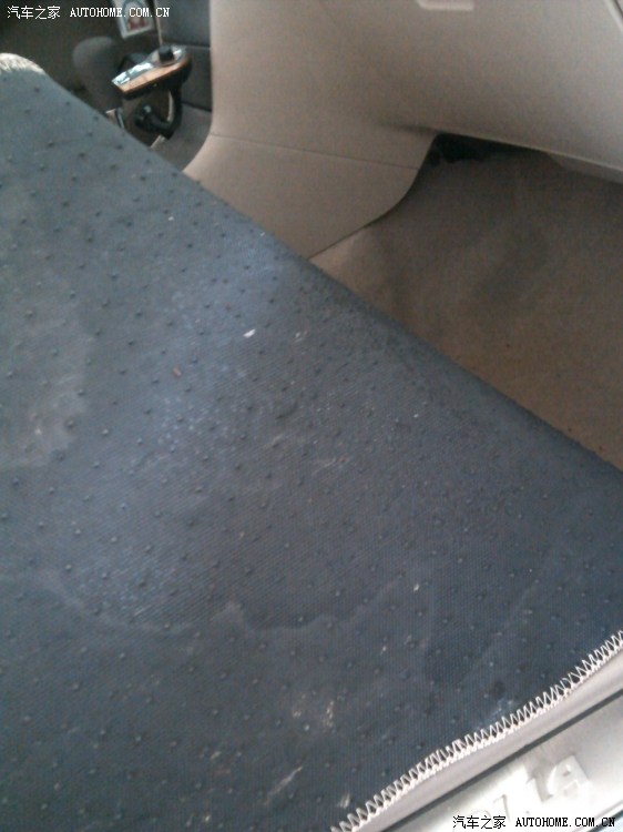

手一抓跟凝湿毛巾一样的出水:

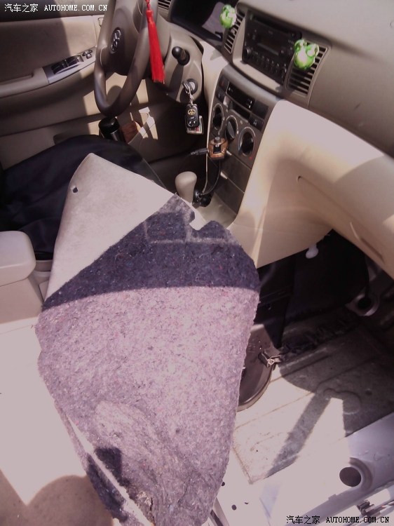

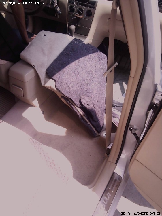

我要求换地垫应该不过分吧?4S还推三阻四,奶奶的,还在等答复,还想地垫都不拆就这样叫我晒晒了事,如果不给我换我就各路投诉去了!
就这样应付我,这样怎么晒得干?

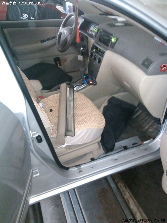

后座还不肯拆,强烈要求下拆了前座:
这张还积着水啊
