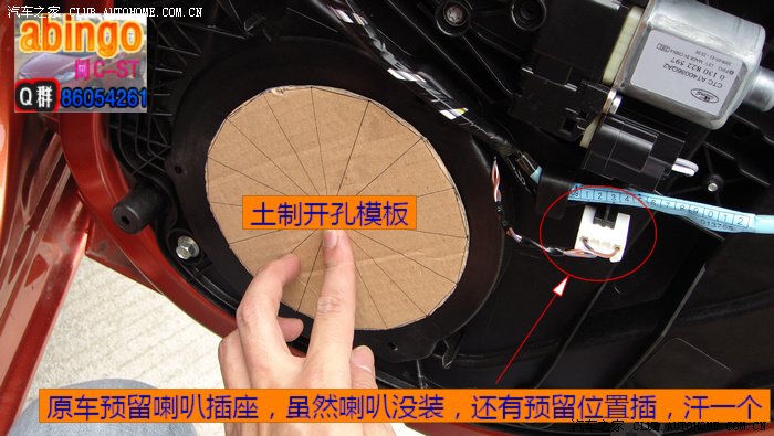

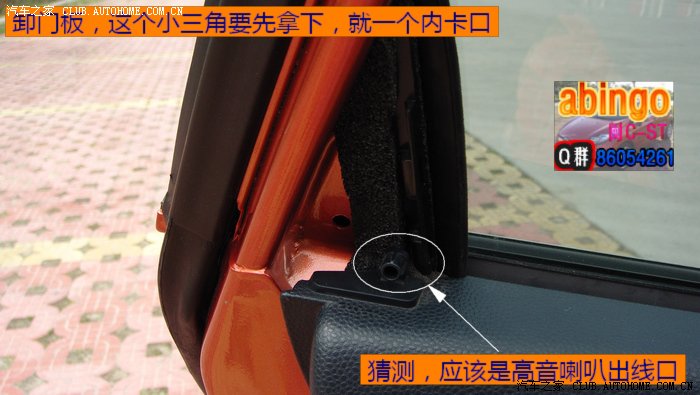

       新嘉年华除限量版外,所有车型标配4喇叭(前门2大2小),其实说白了就是双声道立体声,每个声道由一个6.5寸纸盆中低音单元喇叭和一个小高音组成。原车CD主机功放是什么OEM的忘记了,机芯部分是先锋的,所以音质还算可以,支持4x25W,也就是支持4声道,最大驱动25W的喇叭。车后门均有网状喇叭出音口,但是只预留接线,喇叭没有安装(据车友反映,2010年2月后的车预留接口没有了,有待考证),没有高音喇叭初音孔,这种只预留接线没有安装喇叭在很多车上都有这个现象,新嘉年华不是第一个车型也不是最后一个车型,所以大家不必耿耿于怀。

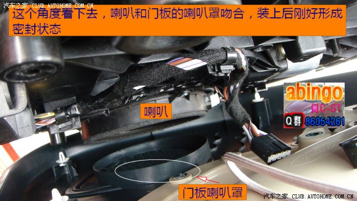

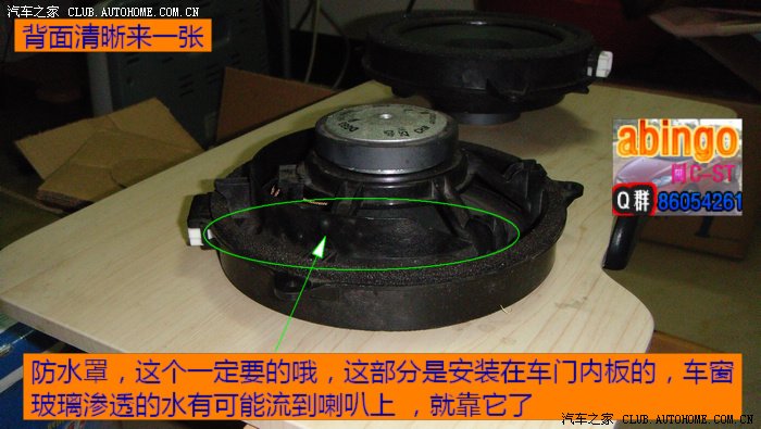

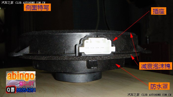

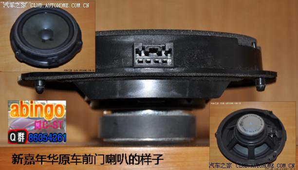

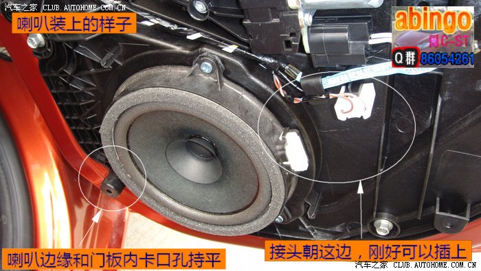

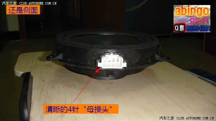

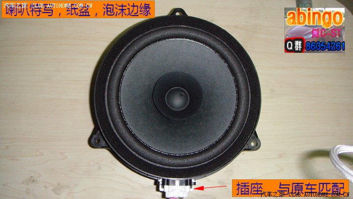

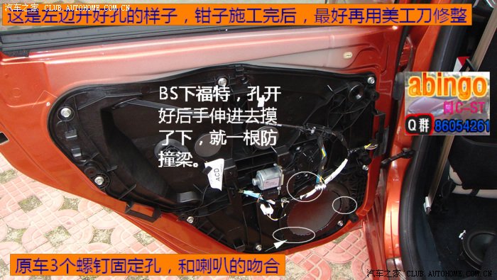

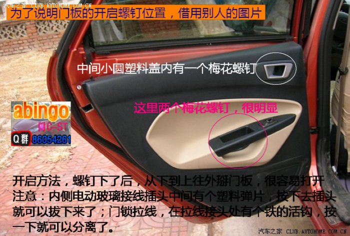

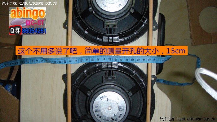

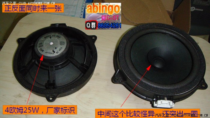

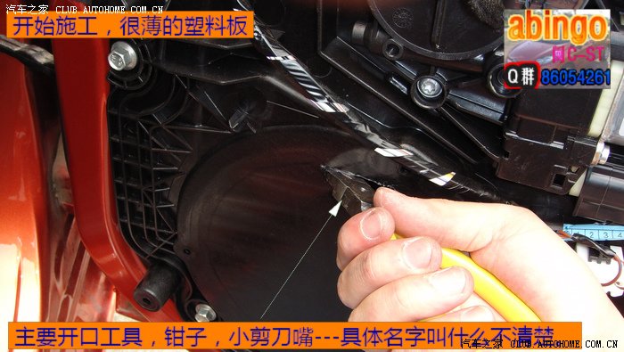

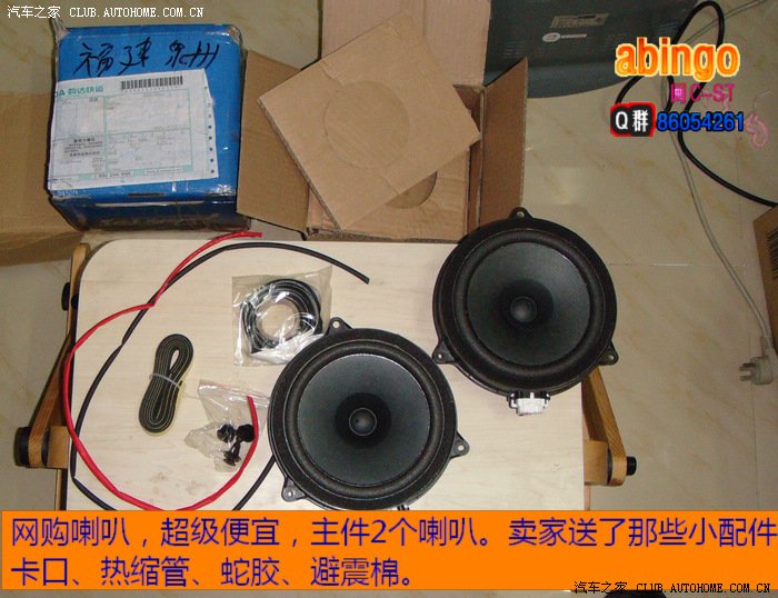

         本人安装本意:说实话,我从来没座过我的车后排,我对音质不敏感,改汽车音响的人很多,原车的喇叭就是什么大好几千万车身自带的喇叭的也会被换掉,无底洞。看了好多朋友的帖子,发现原车预留了喇叭线,很是兴奋,福特真够哥们给咱预留了DIY的空间,赞一个,预留线是有带接口的,福特的喇叭清一色就是这种接口,包括马自达的(谁叫你当初被人控股呢),为了不破坏这个接头,我找了很多喇叭,最后在T宝发现了这对拆车喇叭,马自达2的喇叭,接口一样,安装螺丝孔位置也一样,喇叭厚度也吻合,虽然是2手的,但是几乎全新。这个喇叭是4欧姆 25W的,刚好合适,就喇叭外观而言应该是中低音单元,高音肯定不足,有点追求的朋友可以再加个小高音喇叭,但是得挖门板啊,何必呢。开始上图,图文说明了。
最后发一张福特的专用喇叭
