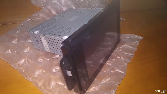

有天某鱼看见有个人卖拆机的,信用也高,就直接拍了,因为才200块。。。
出去安装要1,200觉得划不来,(4儿子还不跟你安)我感觉是同款车应该拆开对插下就行,有洞就插吗对不对?
买了工具就干!(贫穷限制了我们的想象力,贫穷也刺激着我们自己动手)
其实想买带CD的一体机,主要目的还是听歌,现在导航都是用手机。

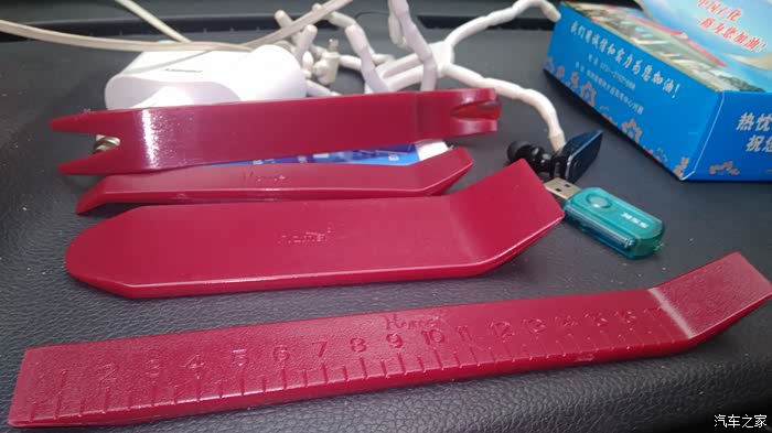

马家15块,4件。

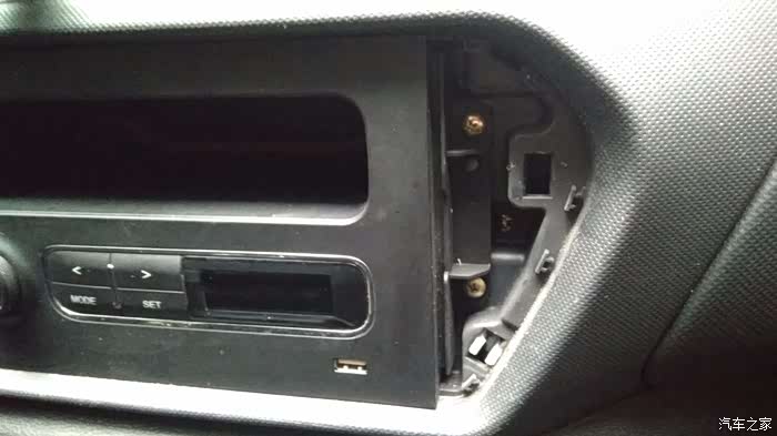

理论上讲,2和3比较合理,其他都可以。因为我求助无门后,火了。
反正是老子自己的车,发蛮力了。
结果她就被我弄开了。
反正是老子自己的车,发蛮力了。
结果她就被我弄开了。
这塑料件没有想象着脆弱

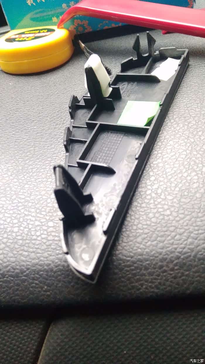

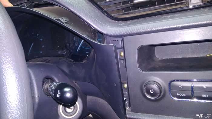

后侧螺丝两个出来了,***左边还有两个啊,还要拆
连接仪表盘一圈这个塑料块必须打开,左边两个螺丝就出来了。
因为刚才成功后,胆子就大了,不过这块塑料感觉脆薄些
特别左侧感觉搞不开,最后就保守得没有完全打开,从缝隙插入(十字起)

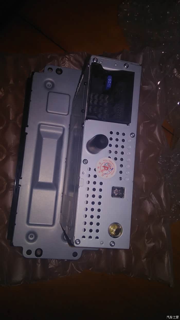

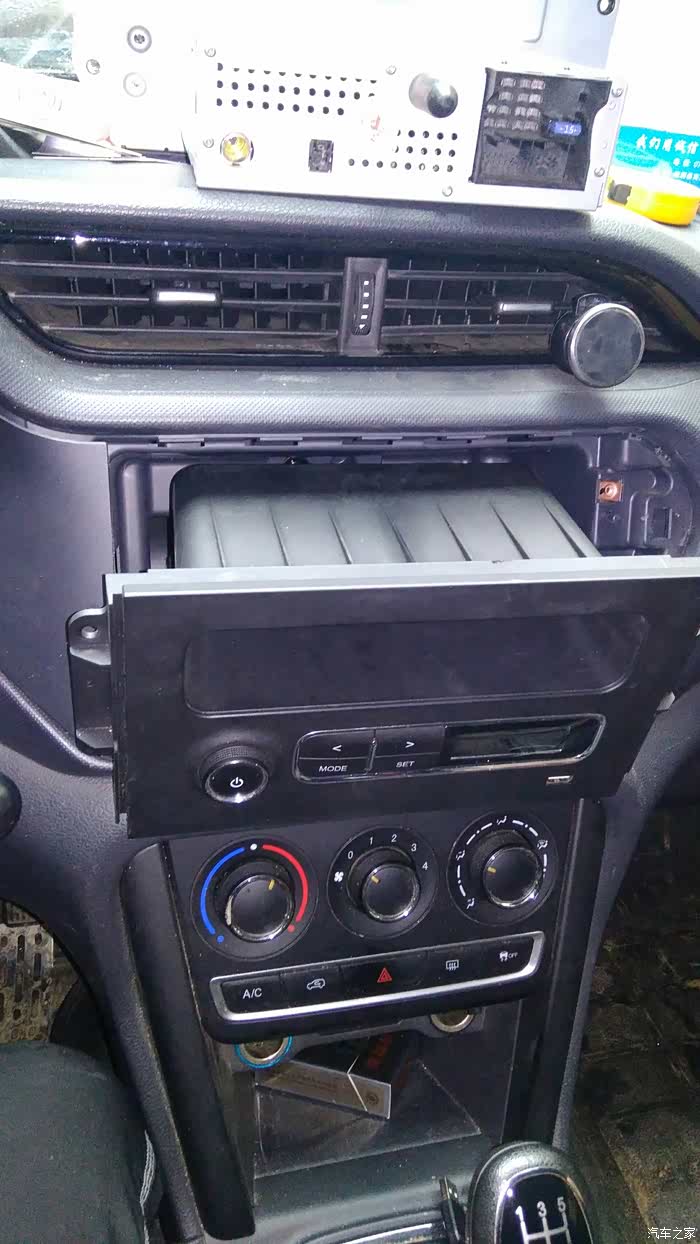

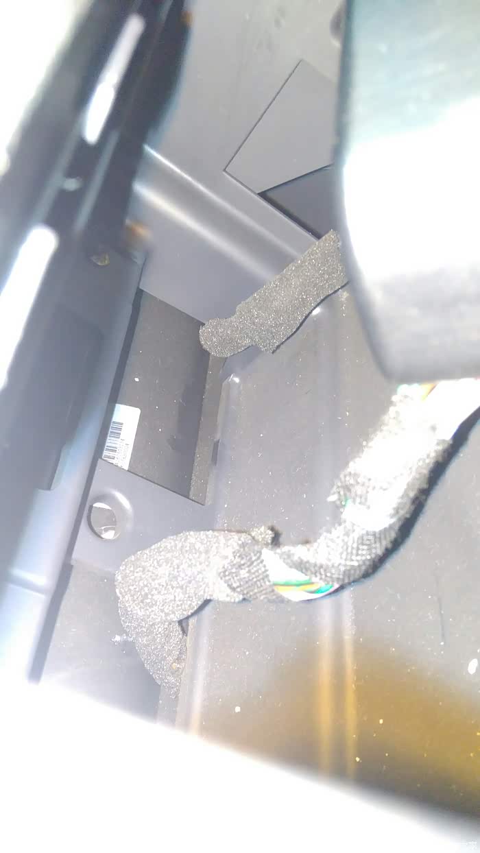

终于搞出来了,但是。。。
***后面两个线好短,扯也扯不出了,手塞进去都困难,拔也拔不出,气死人。
不好操作,看也看不见。
因为我不拿下来,搞不清要不要另外配尾线,按道理只有外面买的才需要带尾线
不好操作,看也看不见。

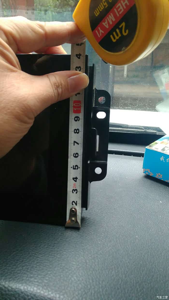

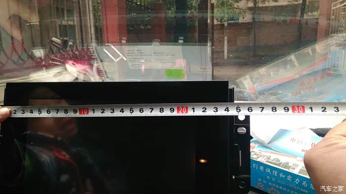

应坛友需求,量的尺寸,应该是智商版配得导航吧,没有导航功能,需要映射手机导航。反正我只是听歌用。

他老公结果一秒钟就完事,
两根线一下就拔下来了,真奇怪,到底是安导航的。然后他说这个USB没法搞,没有线

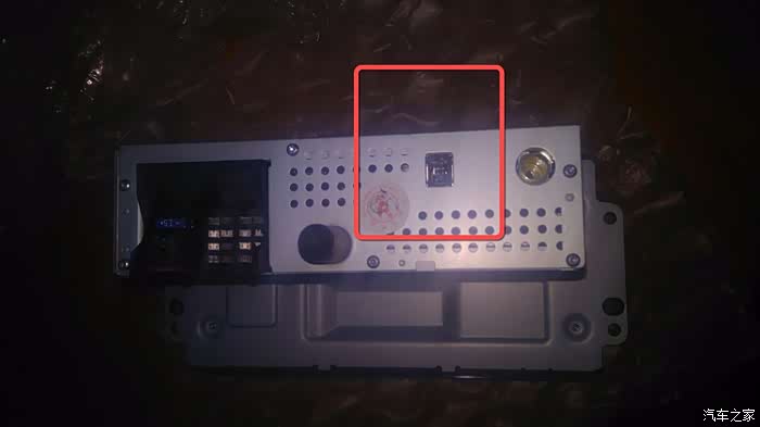

圆孔是天线,大方块是集成线束直接插入,红方块内他说是USB连接口,但这线配不到
我觉得即使配到了,因为该一体机外面并没有USB接口,你要自己开个口把线搞出来,怎么搞都会难看的。
黑色棍子我感觉也是天线啊,WIFI天线的感觉。

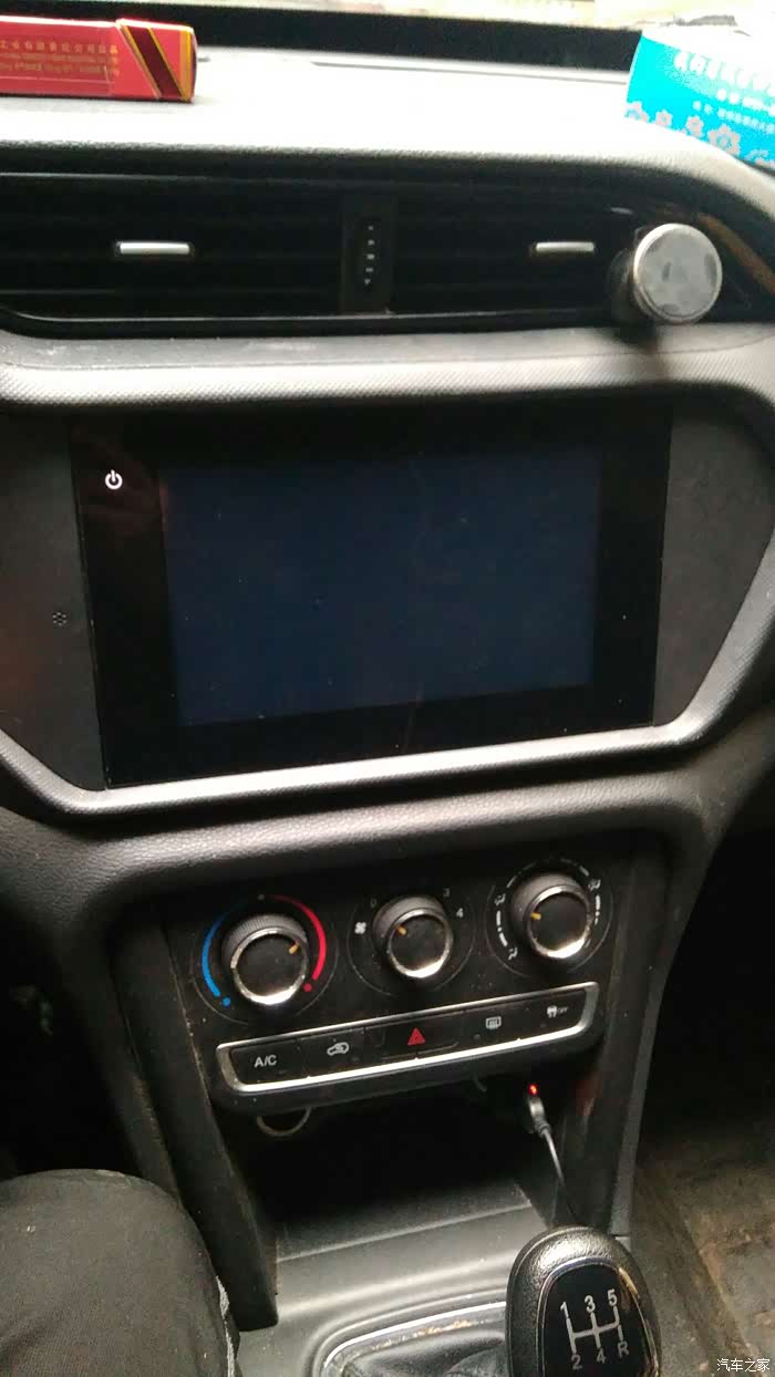

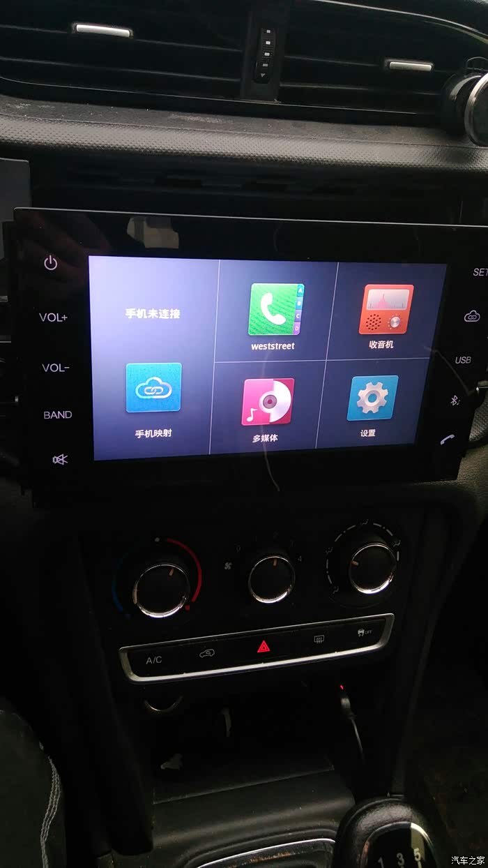

功能正常,方向盘上的按键直接可以控制,不需要别人说的另外学习。
回家装回去就太简单了。

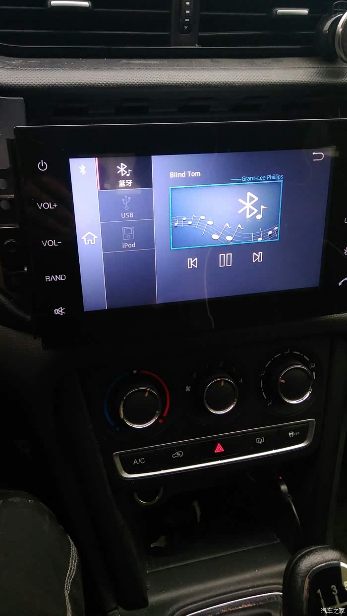

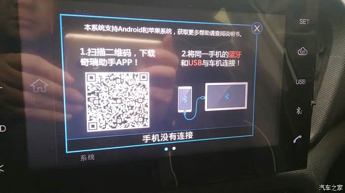

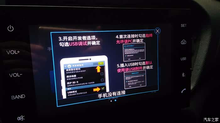

奇瑞助手没什么卵用,映射需要蓝牙和USB同时连接手机也是无语。
界面和配色还是比较好看和大方,容易接受。
我只能用蓝牙,音效感觉比乞丐收音机好一些了,电话还比较清晰
电话本同步也OK。
导航自动暂停语音,说完自动播放音乐。
切歌有1秒延时。

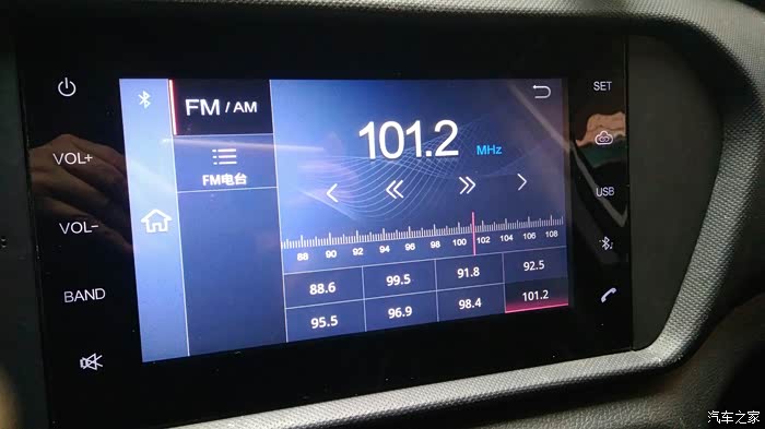

晚上感觉科技感就出来了,视觉效果比以前好些,200块满意了。
不过没了以前收音机那个放东西的洞洞突然感觉有点不适应。
