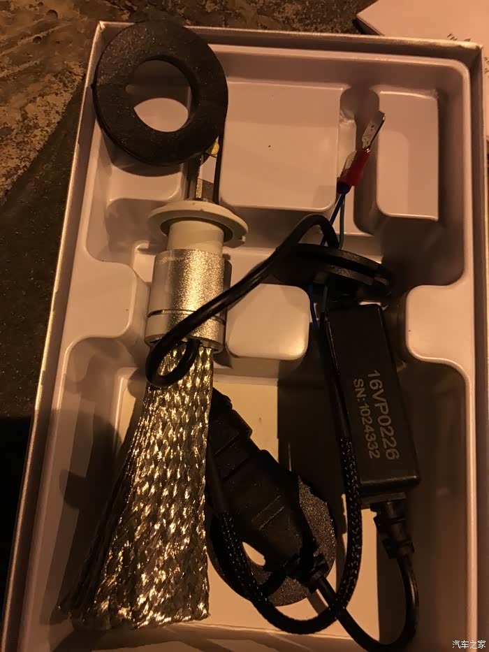

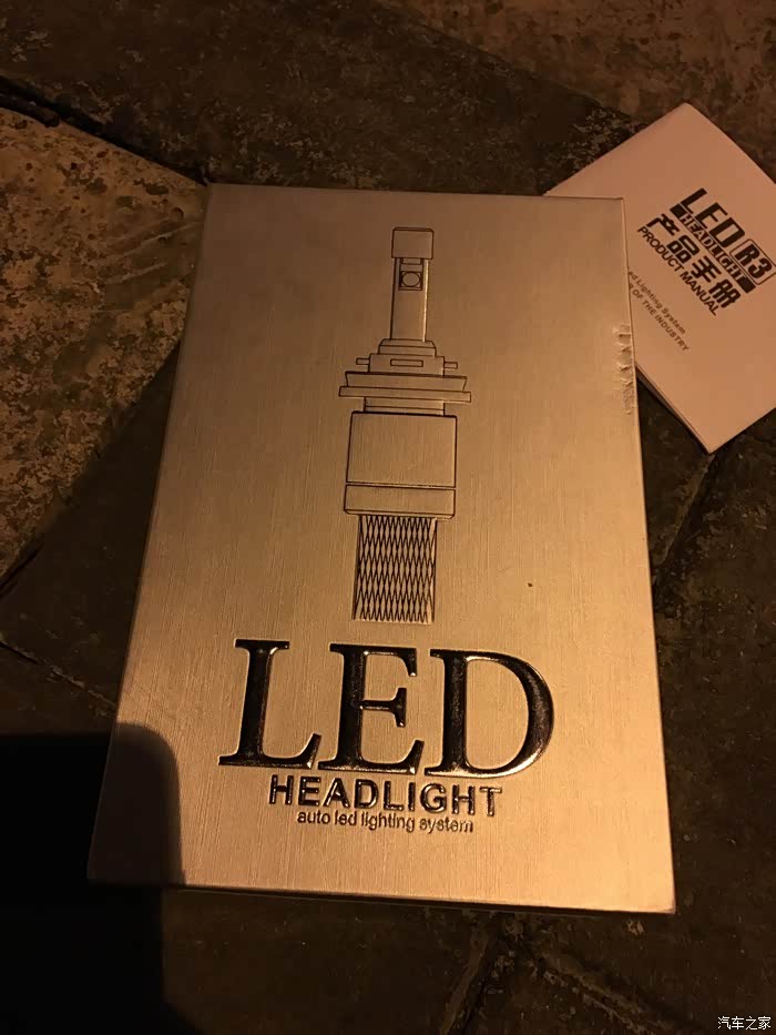

X宝买的h7 LED灯泡包装盒

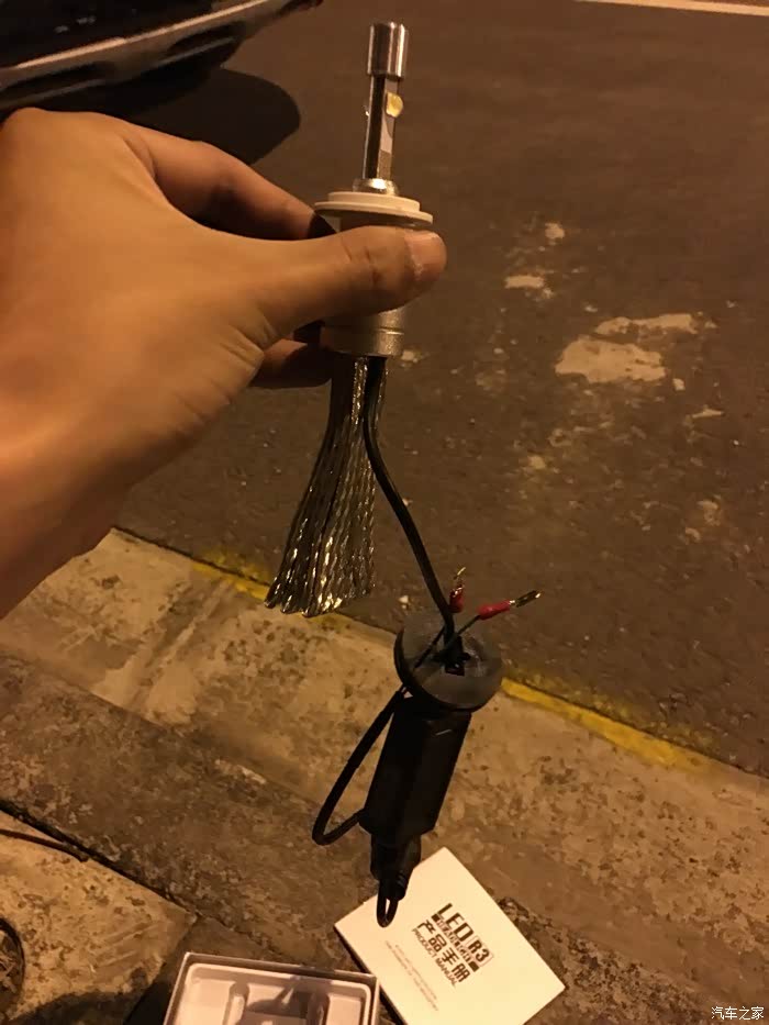

LED大灯一对装,有一个已经装上去了。
LED大灯样貌,带保险的,项圈没用,不知道卖家送来做啥的。估计是备用吧。
拿起来的样子,银色是散热条,黑色小盒子是保险盒。

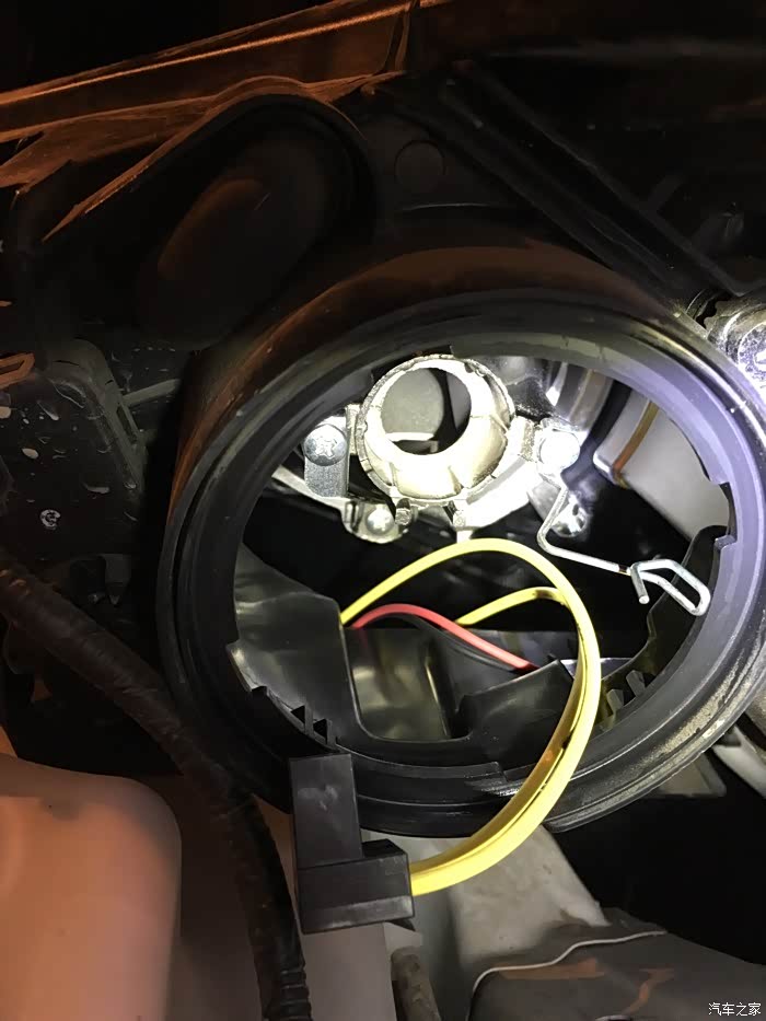

近光灯位置,后壳可以用手拧开,不费力。
拧开后可以看到原车卤素灯和铁丝卡扣

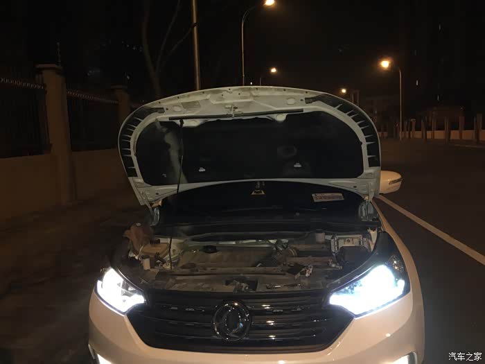

先来一张装好的,大家猜猜哪边是装好的灯?

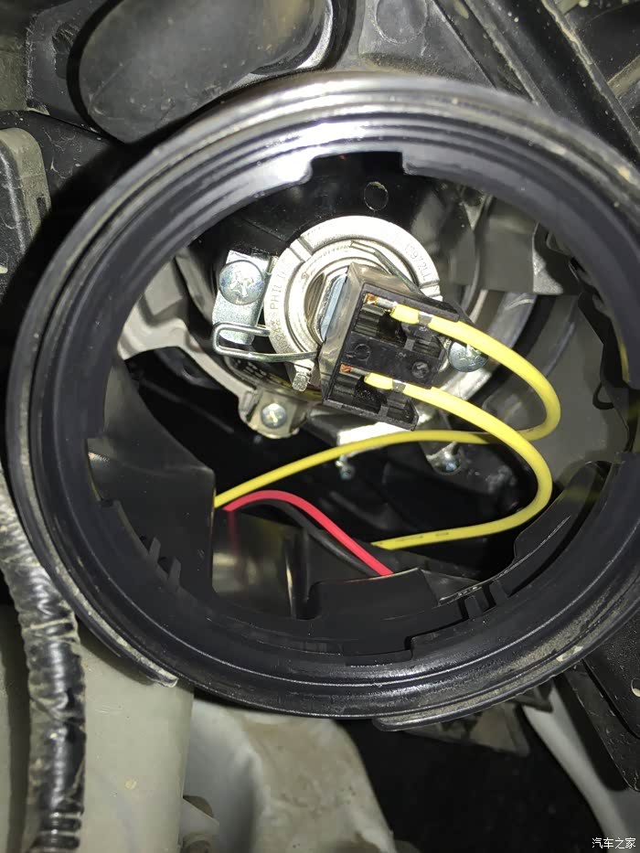

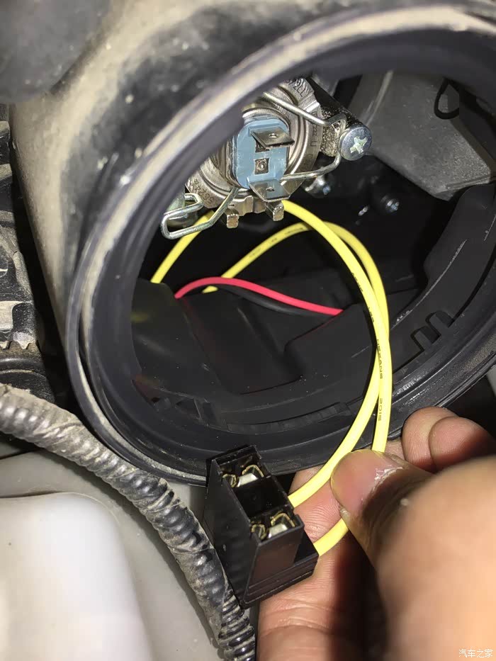

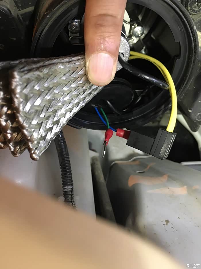

首选需要把电源插头??拔掉,黄色线不分正负极哦。下面会说到。
最难的就是铁丝卡扣了,这个大家需要用点力气才能拆开,第一个拆掉找到技巧后下一个就很容易拆了。

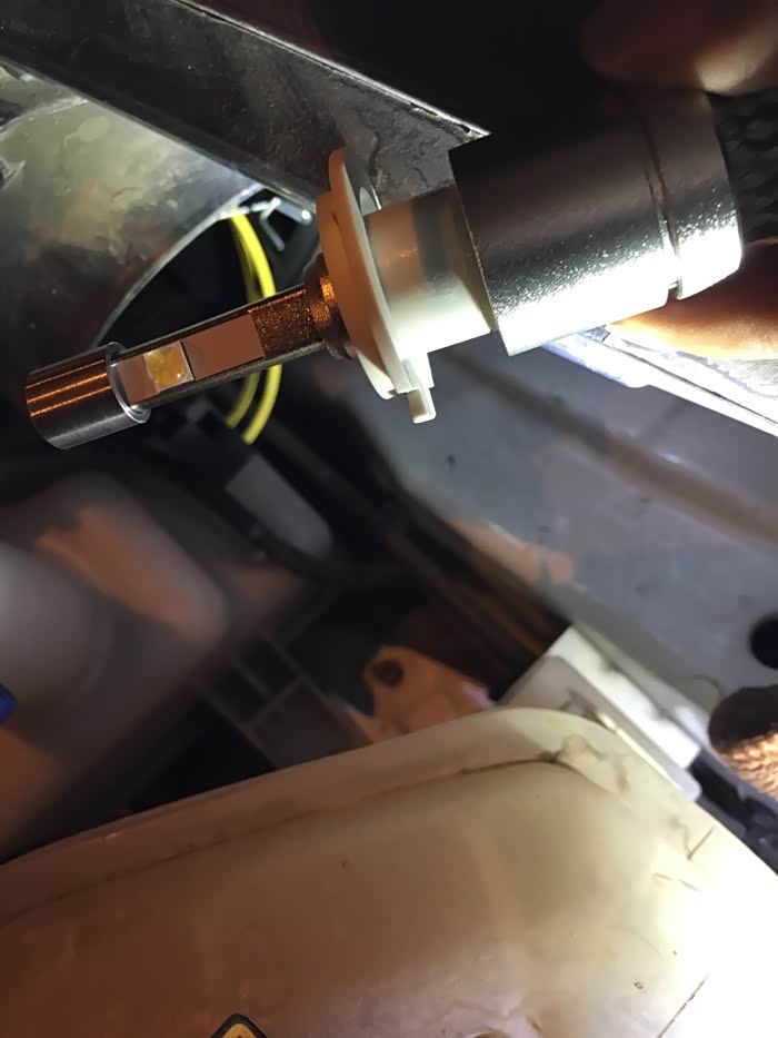

开始准备把LED灯放入灯槽内,注意别太猛了,不然会碰伤灯头的。注意看中间那个凸出的位置,这个需要连接灯槽底座才可以,否则卡扣装不上。
固定好灯后,卡扣需要找个螺丝刀或者笔,借力推进去,位置太小,手用不上力哦。

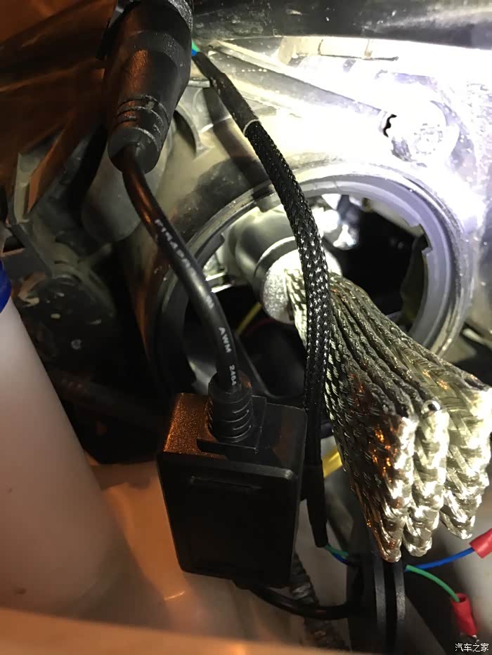

接下来插电源,别管正负极,直接插,不存在有正负极一说,个别车灯不同,请不要一视同仁,安装前最好问下卖家。

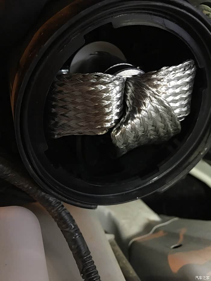

接下来就需要把那些乱七八糟的线,散热片啥的通通塞到灯通里去,建议放到下方,这样后盖比较好盖,散热片有三个,左右两边塞一个,底步塞一个(防止灯泡线乱跑),放好后,建议打开近光灯先看下效果,检查两灯光束是否平衡,如不平衡一高一低情况,就用手上下搬动几次,直到两灯平衡,时间要把握好,不要关灯,如果高低弄了2分钟还没弄好,就别弄了,不然会汤了。

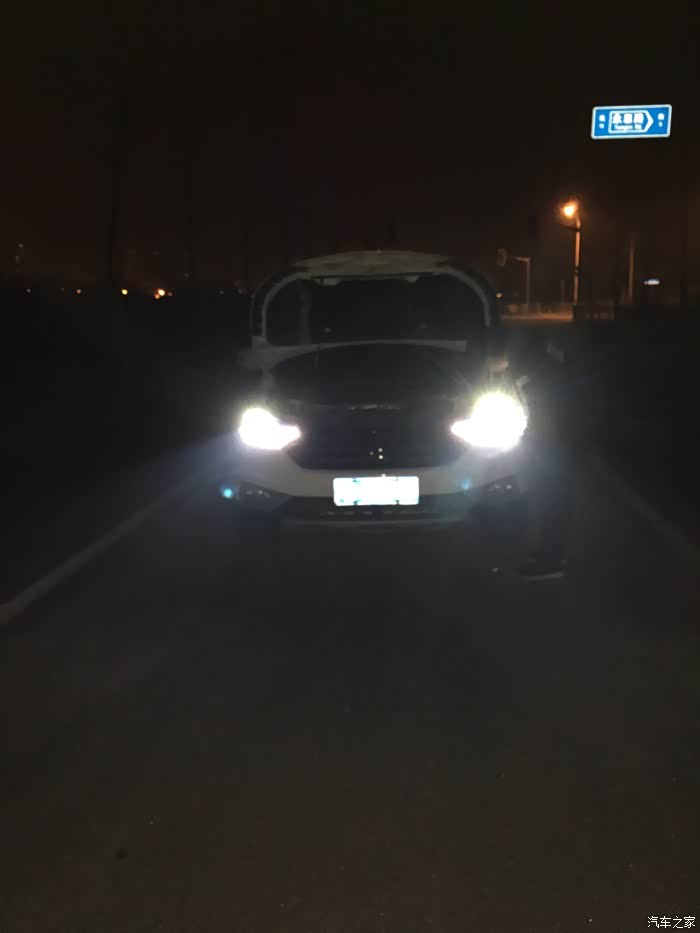

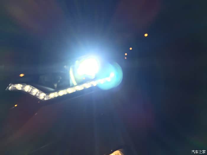

开张装好后前方看的样子,已测,不刺眼

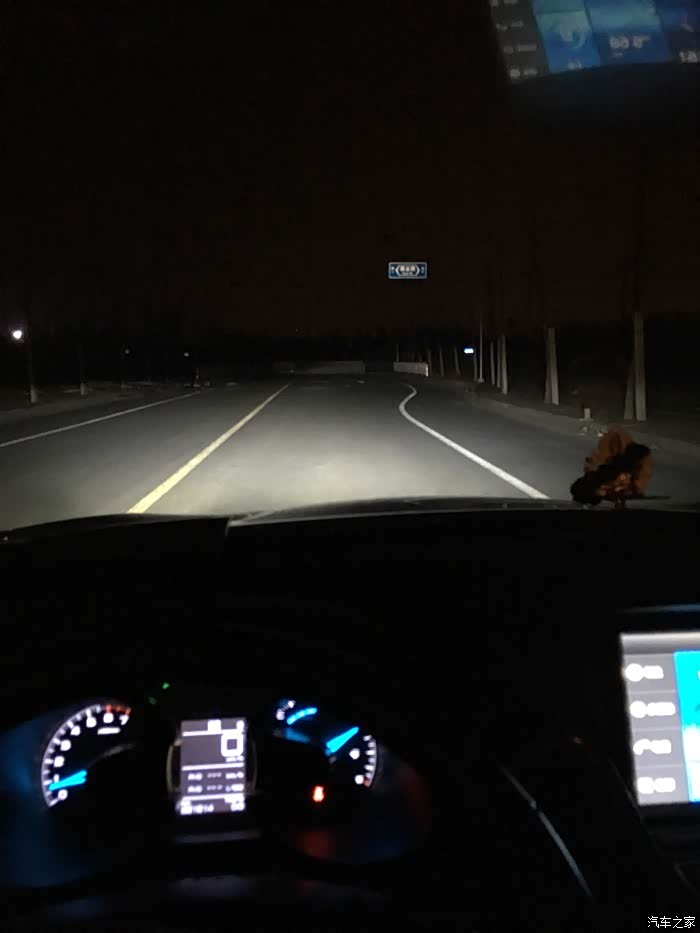

黑路上照射距离,目测有100米没?
车内看上去的样子,由于手机开了闪光灯,所以感觉外面不是很亮,跟疝气灯差不多亮了已经,启动就亮,不需要等几秒,疝气灯好像需要几秒才可以完全亮。最后说下,因原车自带透镜,光源不散光,远光灯不打算换了,够用就好了。

特写
