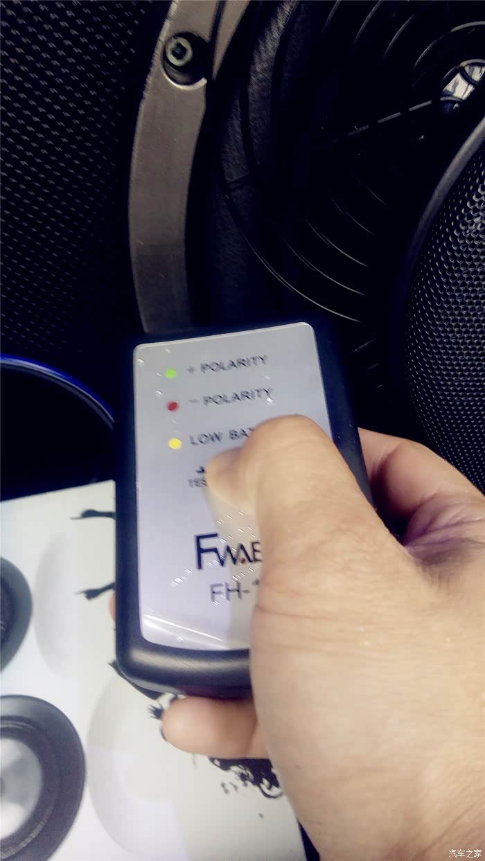

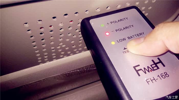

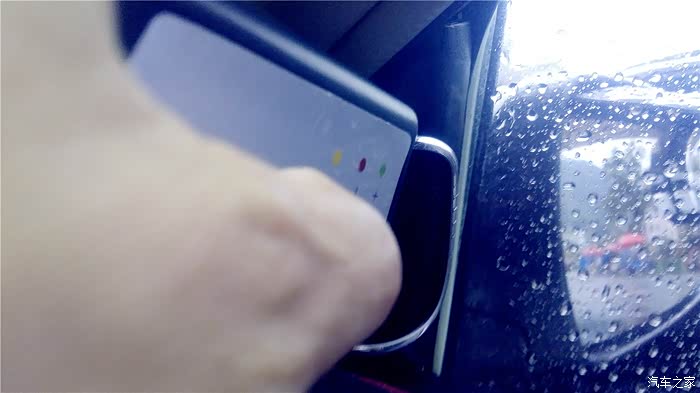

这就是本次猪脚相位仪:他的作用:适用扬声器相位及功放输出相位测试.专供调校汽车音响系统的扬声器和功放接线.只有正确的接线,在听音乐时才有和谐自然的效果。

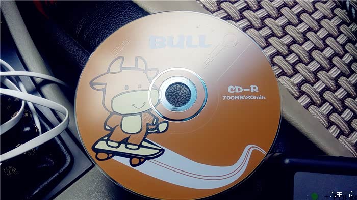

配件:相位测试软件(碟片)

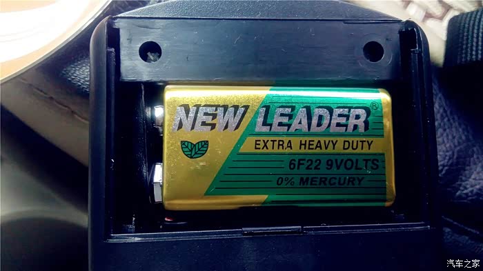

电池一块(用的是9V的万用表电池)

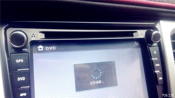

1: 把专用光盘放入汽车CD机播放,播放第三首曲子,出来的声音是间歇性的啪、啪、啪的声响,把CD机的音量开到中等偏大。
这个光盘有4首测试内容。
第一段:左声道噪声信号(如果播放第一段的时候右边的喇叭有噪音信号,说明左右声道反了。)
第二段:右声道噪声信号(如果播放第一段的时候左边的喇叭有噪音信号,也说明左右声道反了。)
第三段和第四段:内容同样的,都是相位检测信号,灌录同样的2内容 是为了怕光盘划伤,有其中一首不能顺利播放的话,可以选另一段来进行测试。

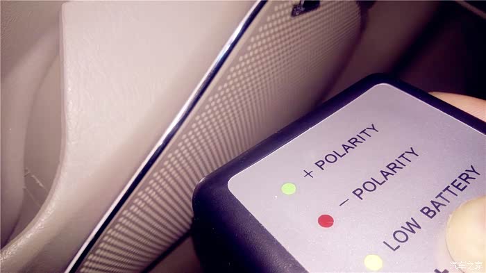

2:播放以后喇叭会产生一个固定的频率信号。这时候把相位检测器的前面有一个探头对准您要测试的喇叭。 【尽量靠近要测试的喇叭】按住测试按钮【TEST】如果绿灯闪3次,红灯1次,表示该喇叭输出为正相位。如果绿灯闪1次,红灯闪3次,表示喇叭的输出为反相位。【无论是正接还是反接都是可以的,关键是全车喇叭的相位要统一】

如果没有光驱的,可以把WAV的测试文件拷到优盘里面来测试,但是记住一定最好是无损的格式,即为wav的格式或者是APE格式的,最好不要转换成MP3,因为如果转换成MP3的话,声音的细节就会损失很多,测试就有可能不是太标准了。

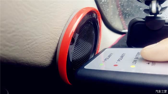

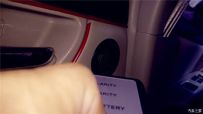

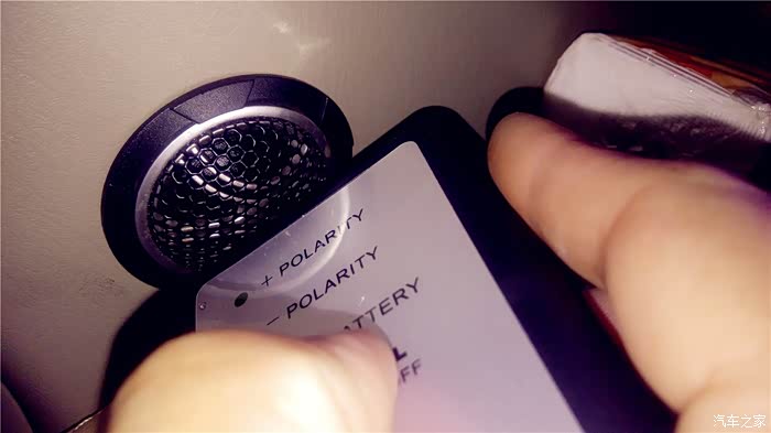

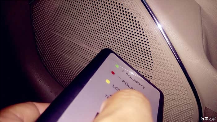

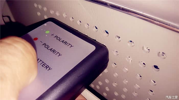

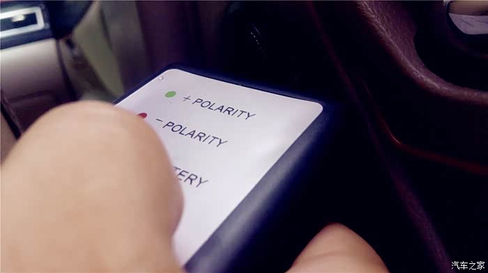

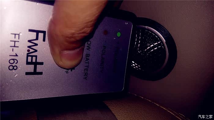

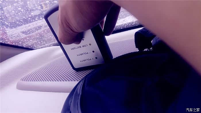

要测试那边的单元喇叭,就把主机的均衡器打开,调节到只有一边出声音,现在测试开始,我把音量调到10,先播放第一首和第二首,OK,我的左右声道是正确的,现在循环播放3和4首,这个“曲目”播放的就是“咚、咚、咚、咚”象打鼓的4个节奏音,每两个“咚”声之间间隔1秒。声音之中可是另有奥秘,三个连续的“咚”声是正相位,接着一个“咚”声是负相位,不断循环。首先我测试左门高音喇叭。为防止别的喇叭声音对相位仪的干扰,最好四门大开,测试时,一定要将相位仪的顶端紧挨着被测试的喇叭。先测左前门高音喇叭,将相位仪贴近喇叭,按下TEST按钮不放,如果是绿灯亮三下,红灯亮一下,说明是正相位,反之红灯亮三下,绿灯亮一下则是负相位。
测左前门中音喇叭。。。
测左前门低音喇叭。。。

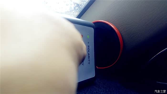

测右前门高音喇叭
测右前门中音喇叭
测右前门低音喇叭

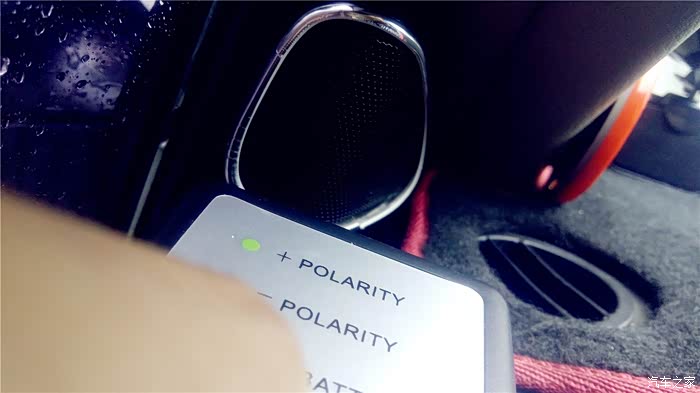

测左后门高音喇叭
测左后门低音喇叭
测左C柱高音喇叭
测左后台低音喇叭
测右后门高音喇叭
测右后门低音喇叭
测右C柱高音喇叭
测右后台低音喇叭
最后是测试我的大杀器12寸双音圈超重低音炮喇叭。
经测试,我的车15个喇叭全部是正相位,这下不用去功放或者分频器上面倒线交换正负极啦!来一曲赵鹏的人声低音炮!一键启动,踩离合,挂一档,油门4000转起步,音乐走起咯!
