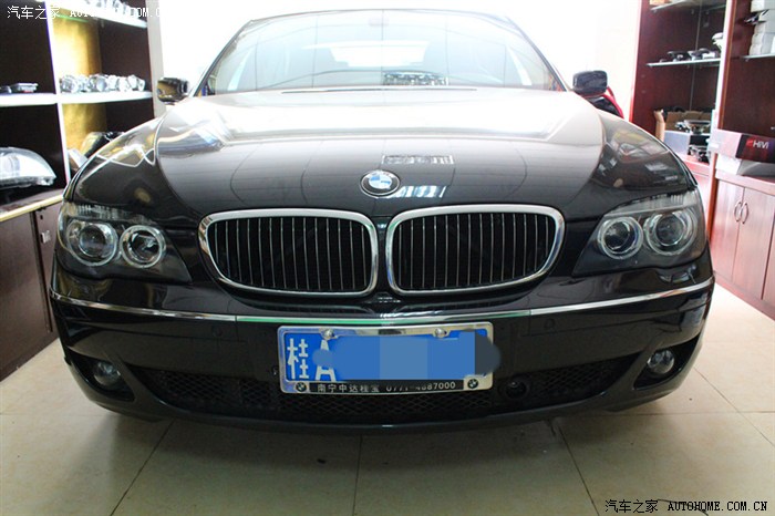

大灯很重要,宝马740换装海拉三透镜与加装独立远光示例

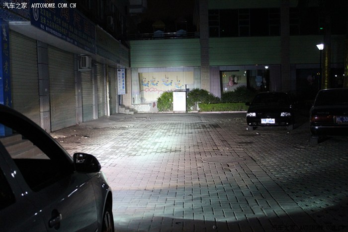

明亮的车灯是夜间安全行车的重要保障,如果原车是卤素灯泡想要更亮的车灯有三种升级的方法,方法一是把原车的卤素灯泡换成高亮的的卤素灯泡,这样的方法车灯的亮度能提高百分之八左右亮度提高有限,方法二,把原车的卤素灯泡换装成氙气灯泡,这样车灯的亮度能提高两到三倍的效果,而这样的升级方法的缺陷是氙气灯的光型发散,亮度是够了但照得不够远,还是不能够达到理想的照路效果,而且由于氙气灯的亮度比较高不规则的白亮光会晃到对面来车的视线,从而影响安全驾驶。第三种升级的方法就是加装透镜,针对第二种方法的缺陷,透镜的工作原理是把氙气灯发出的白光做为光源加以利用,近光通过变光阀门档住一部分光如下图所示 在切割线以上部分是没有光的 这样不仅照路面了 而且也不会影响对面来车的视野
经过透镜的氙气灯光照的范围更宽,光型更符合人眼看路面的习惯
我们可以通过宝马740换装顶级透镜海拉三代的过程来感受了解一下车灯的改装过程

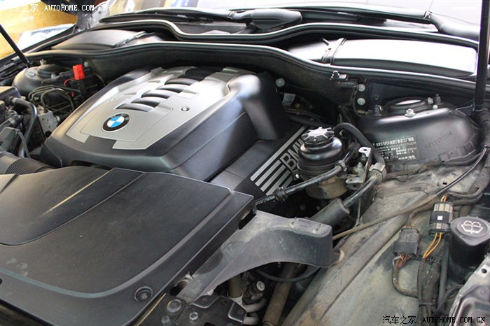

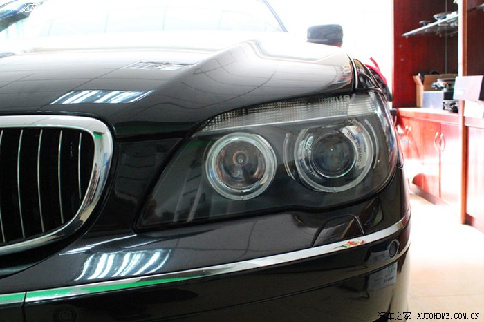

740原车带有了2代的海拉
发动机的整车布局

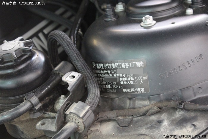

两吨半的大家伙

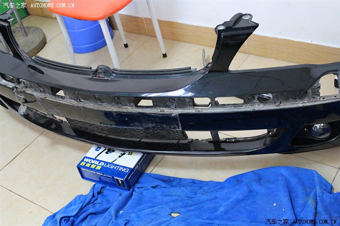

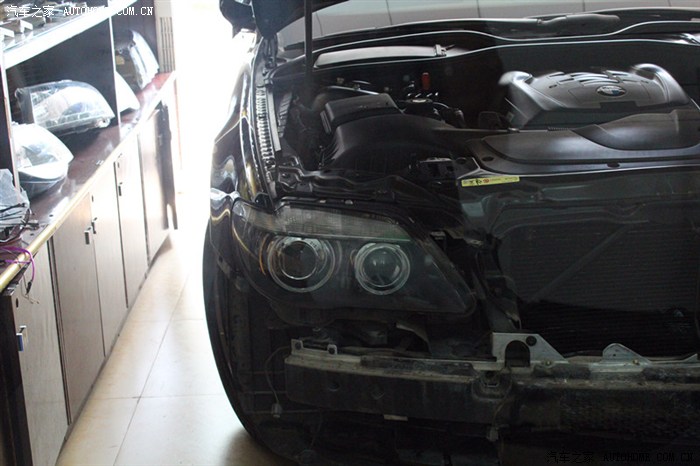

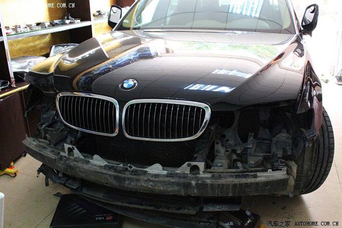

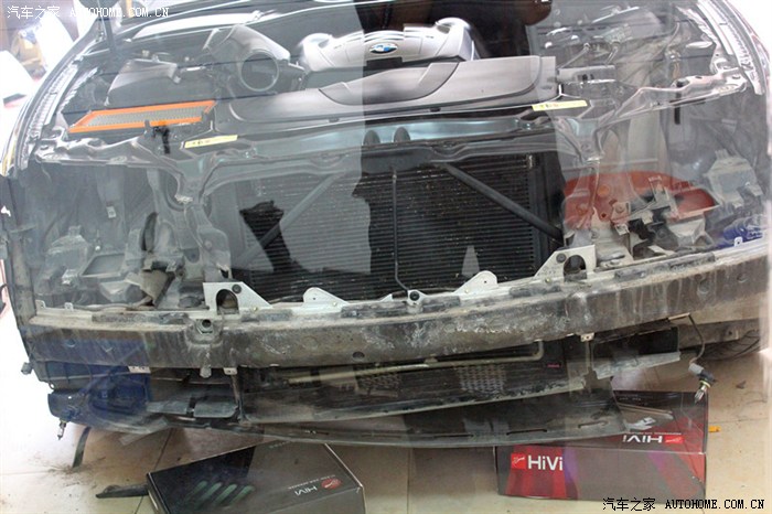

拆下了前包围与大灯后的前脸
前包围  拆这个前包围要拆前雷达什么的  比较麻烦

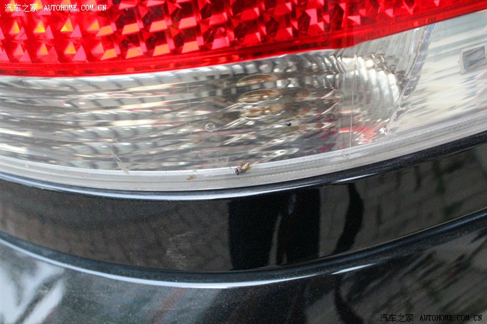

宝马与苍蝇的联系    左右两边都有一只 而且仅仅有一只 非常之对称

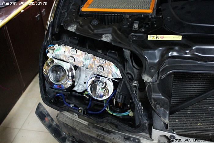

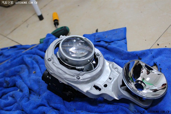

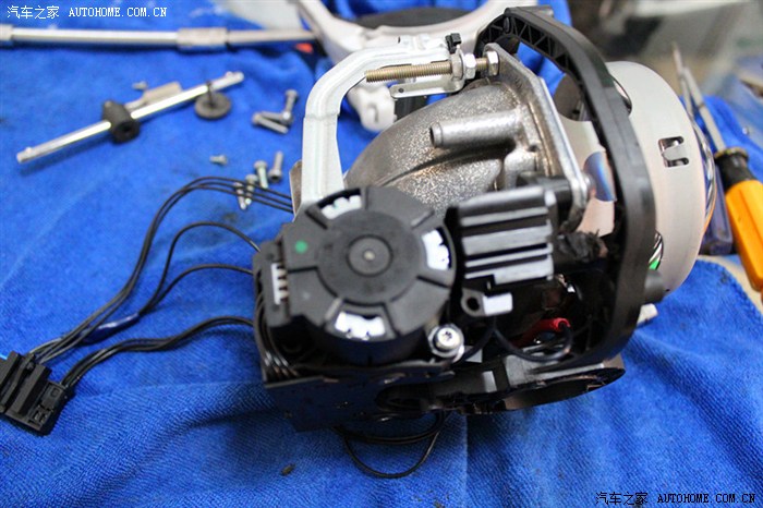

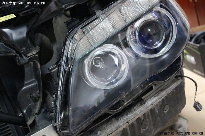

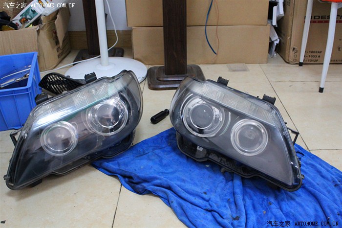

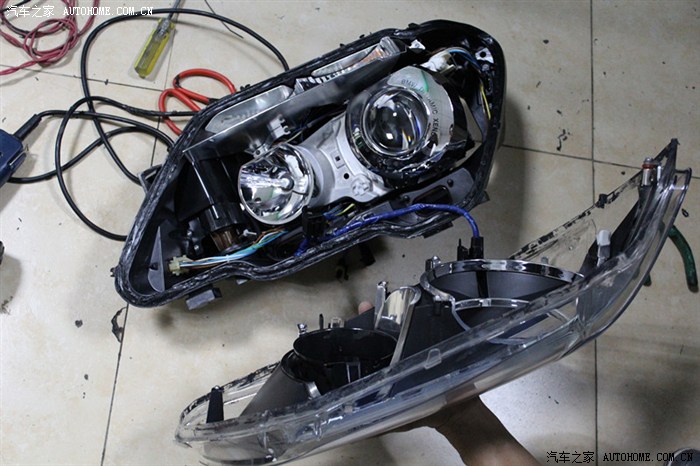

拆下来准备动工的两个车灯,看起来像是两个透镜 实际上只有一个透镜而已

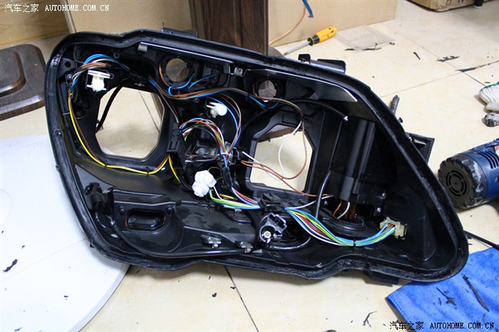

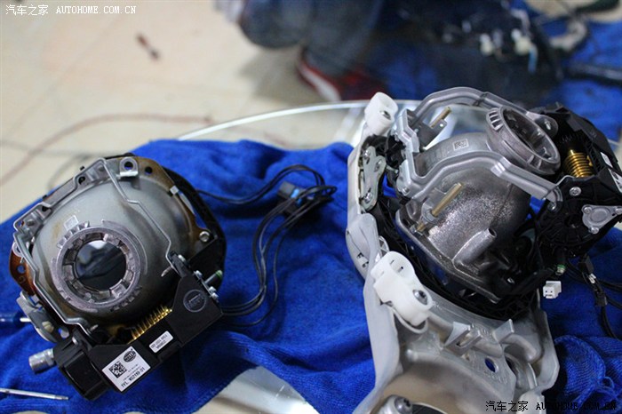

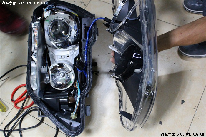

整个灯罩需要分离才能把透镜安装上去,这个是灯罩分离之后的样子

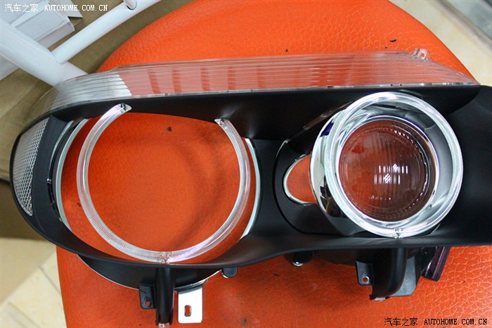

车灯分离后的另一部分,这部分是平常看得到的部分

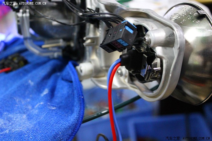

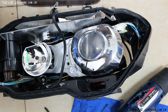

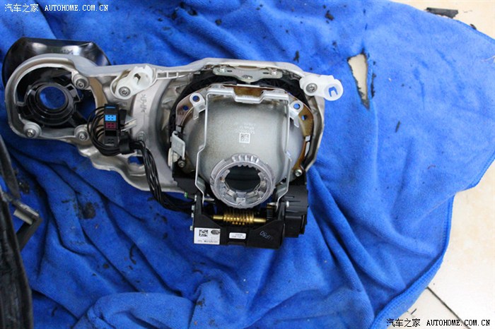

整个车灯的内部结构
此灯封灯用的胶为冷胶,而且灯罩很脆  所有很需要小心

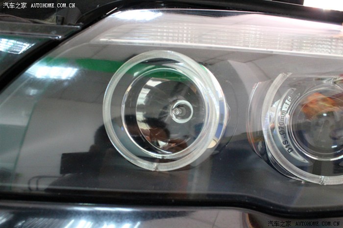

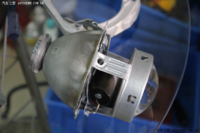

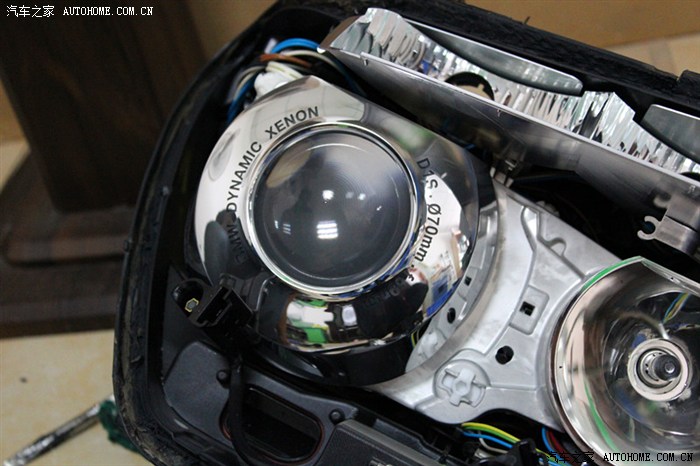

即将换掉的原车透镜
即将换掉的2代透镜

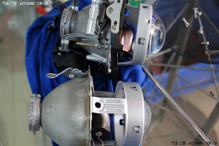

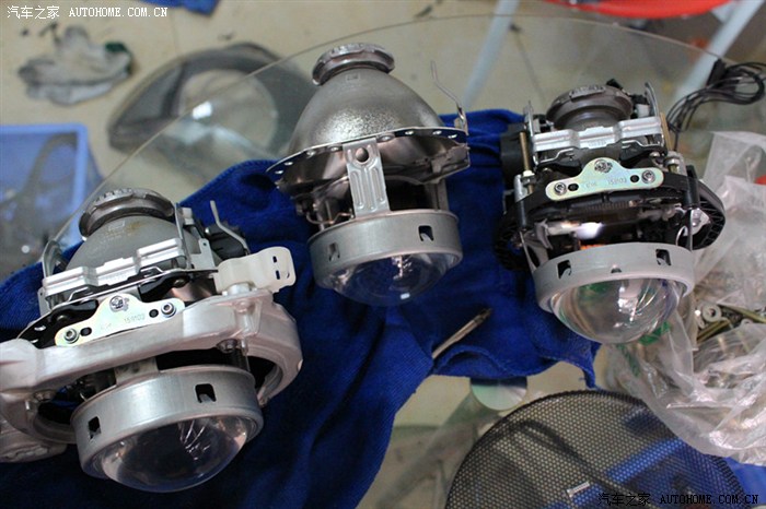

换下来了的2代透镜

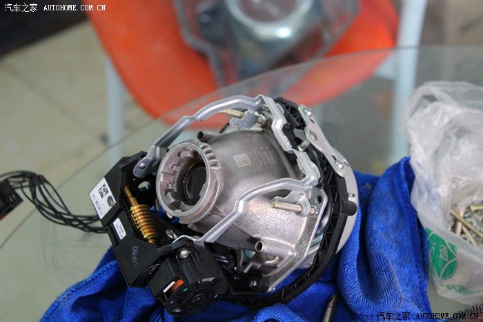

装上去了的海拉三代透镜换装上去了的海拉三代的透镜,宝马的透镜安装起来比较复杂,要保证原车的所有功能能够使用不做任何改
从左到右依次为 没有换装的2代透镜  中间是换下来的2代透镜   右边是换装上去的海拉三代透镜
换装上去的海拉三代透镜
左边是原车透镜  右边是换装的透镜

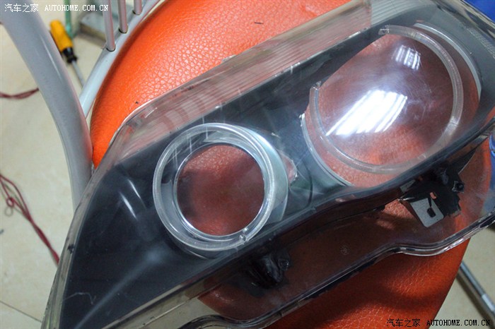

2代与三代外形有比较大的差别
左边的这跟管为宝马的光导天使 右边是装饰作用的假透镜,不起照明效果

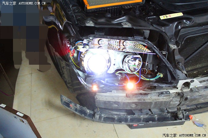

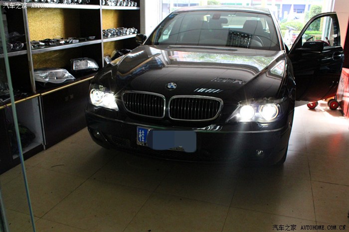

现在我们要把它弄亮 加装的也是氙气灯泡 下图就是它的照明效果
很聚光    平时不用真的是浪费了
镜调试中
 透镜调试完成

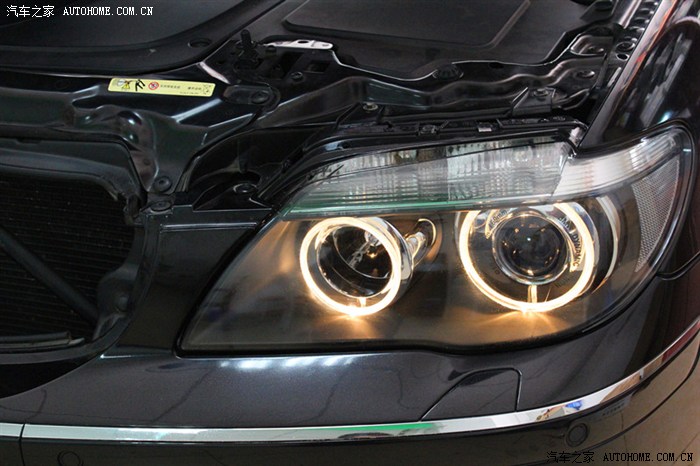

天使眼测试正常
透镜测试正常   加装的独立远光测试正常
 加装的独立远光
升级结束

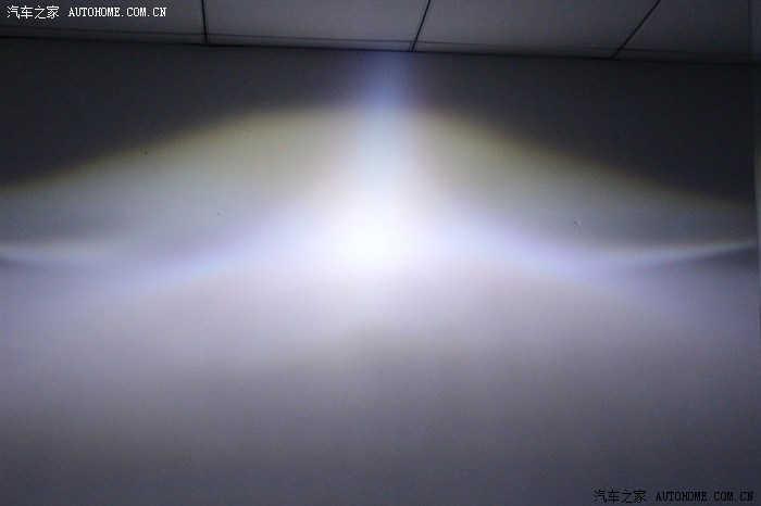

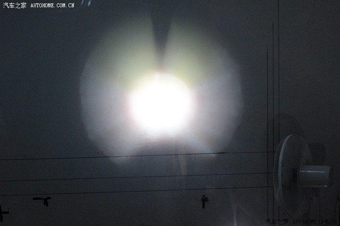

远光效果图
海拉三的远光效果图,光型很宽 中心点很聚光,下半部分的光分布很多,这样照到路面的光就会很多反射回到人眼的光才会多,这样车灯才会宣得够亮,由于中心点的光够聚集那么就会照的很远
