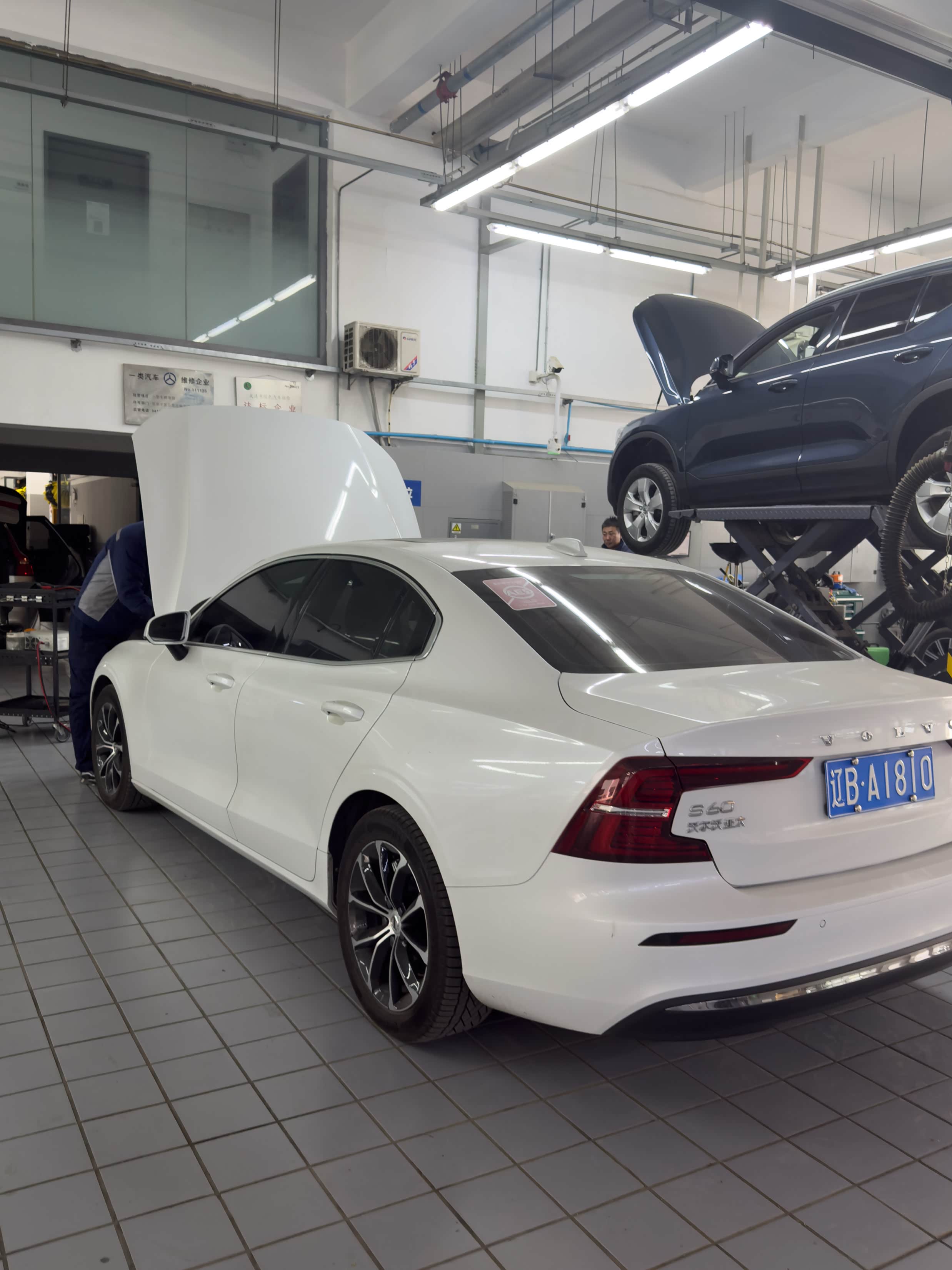

考虑到车辆已出三年原厂质保,我第一时间想起了还在有效期内的那份延保合同。没有任何犹豫,我直接预约了熟悉的4S店进行检测。这里插一句,原厂延保最省心的一点,就是不用自己费心去判断问题大小、纠结去哪修,直接回“娘家”就行。

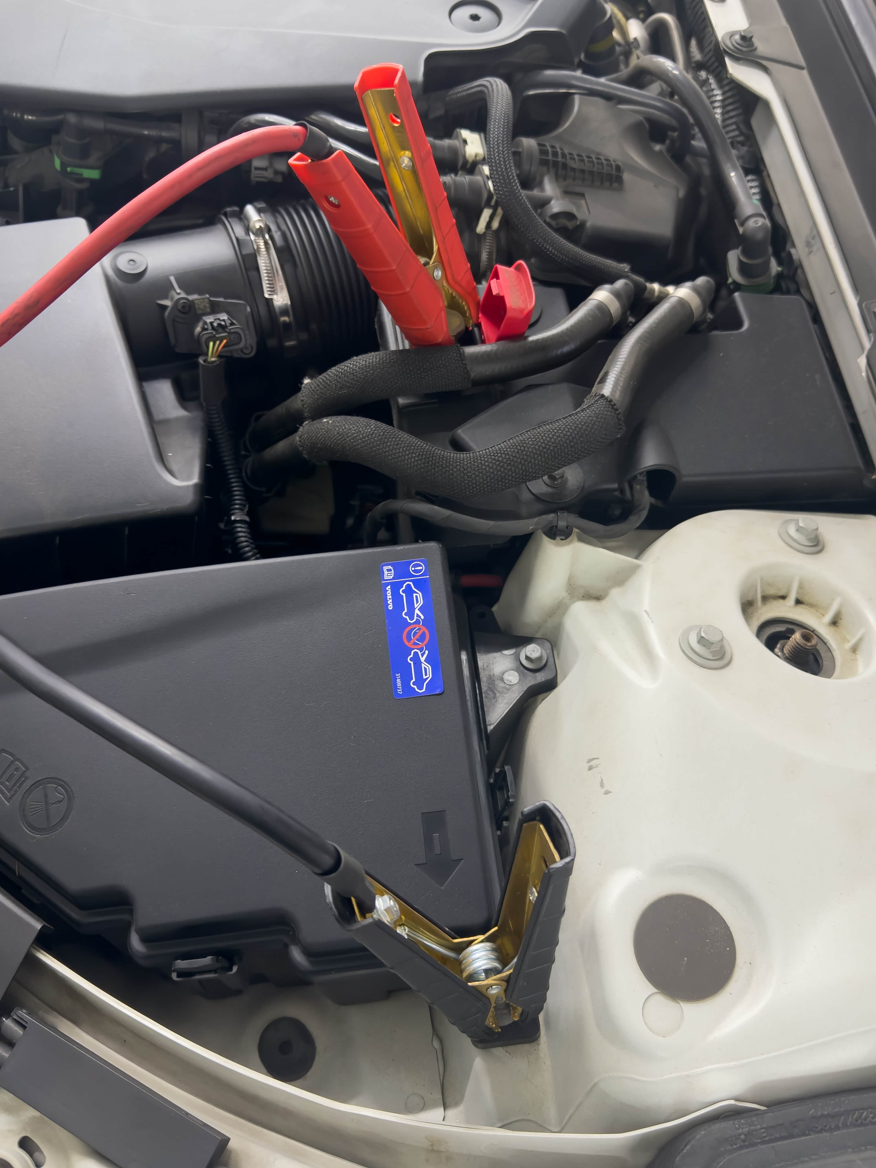

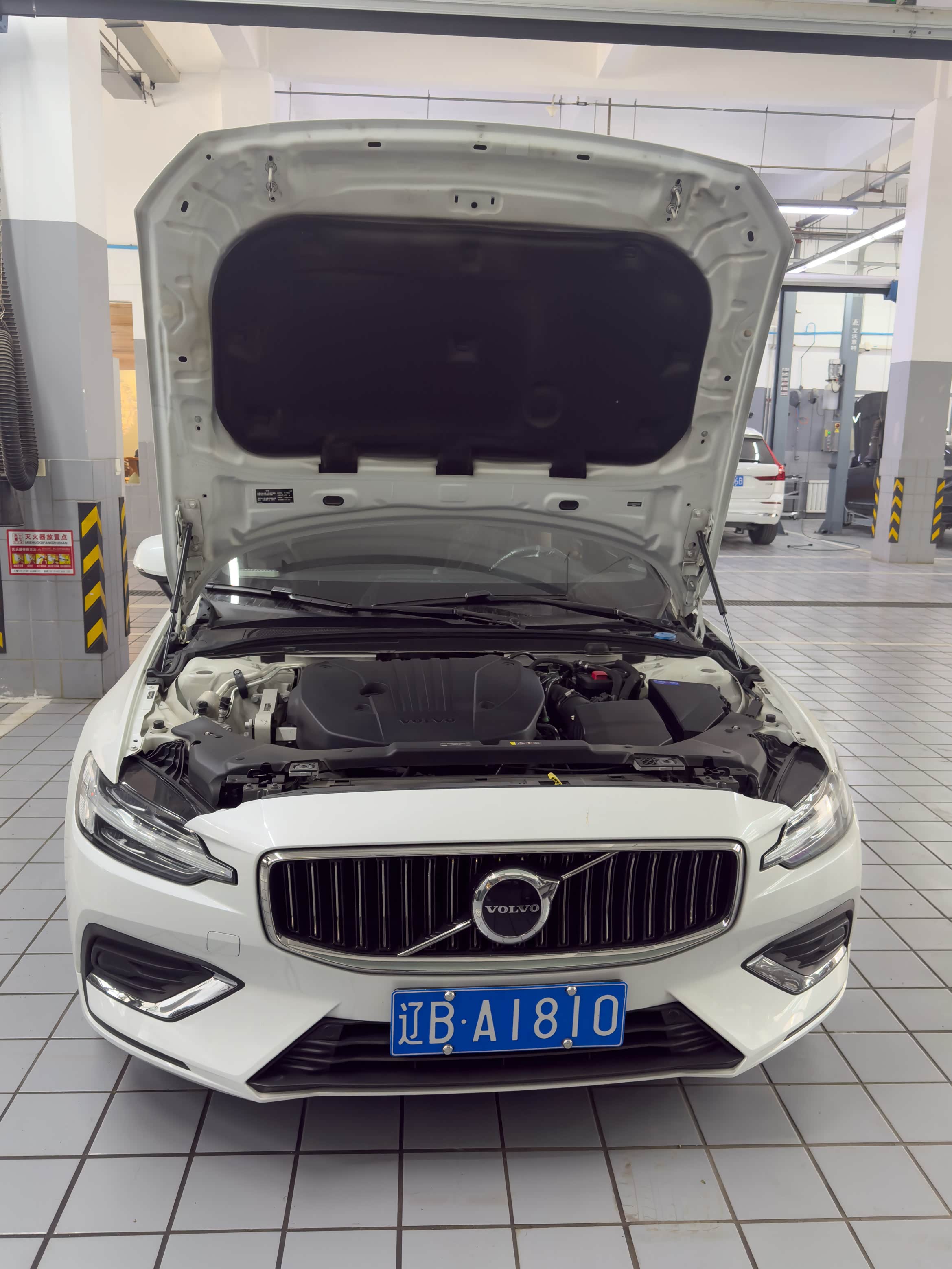

到店后,售后顾问热情接待,详细记录了车辆状况。技师连接专业的诊断电脑进行全车扫描,过程非常细致。大约半小时后,结果就出来了:

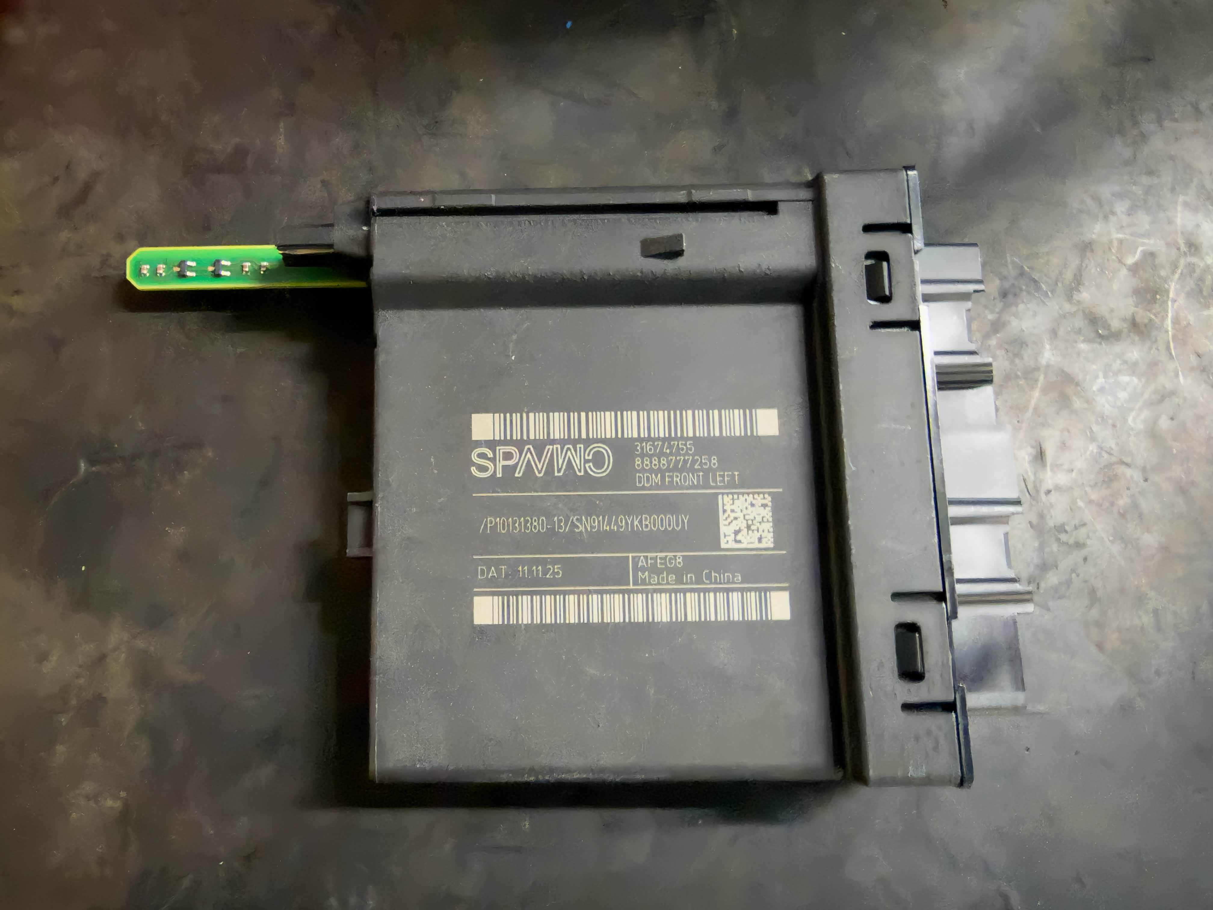

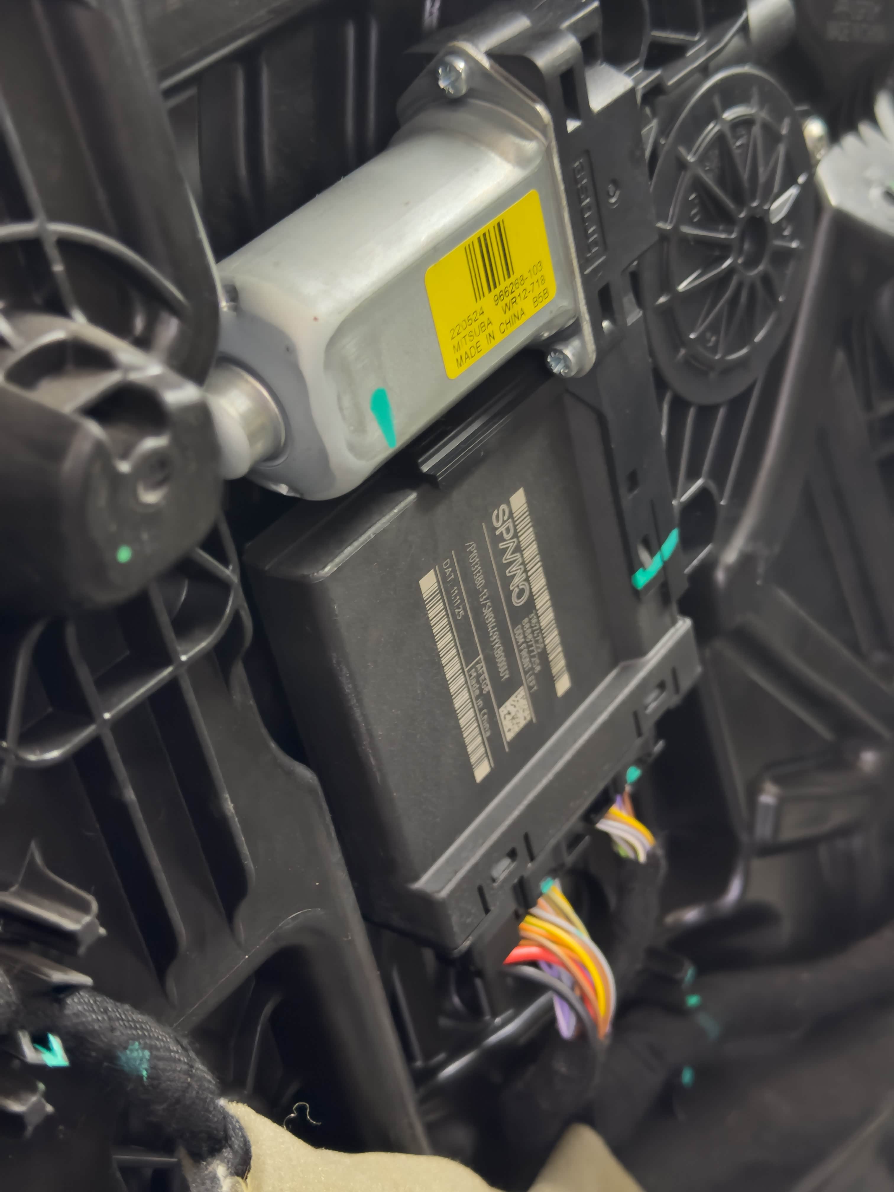

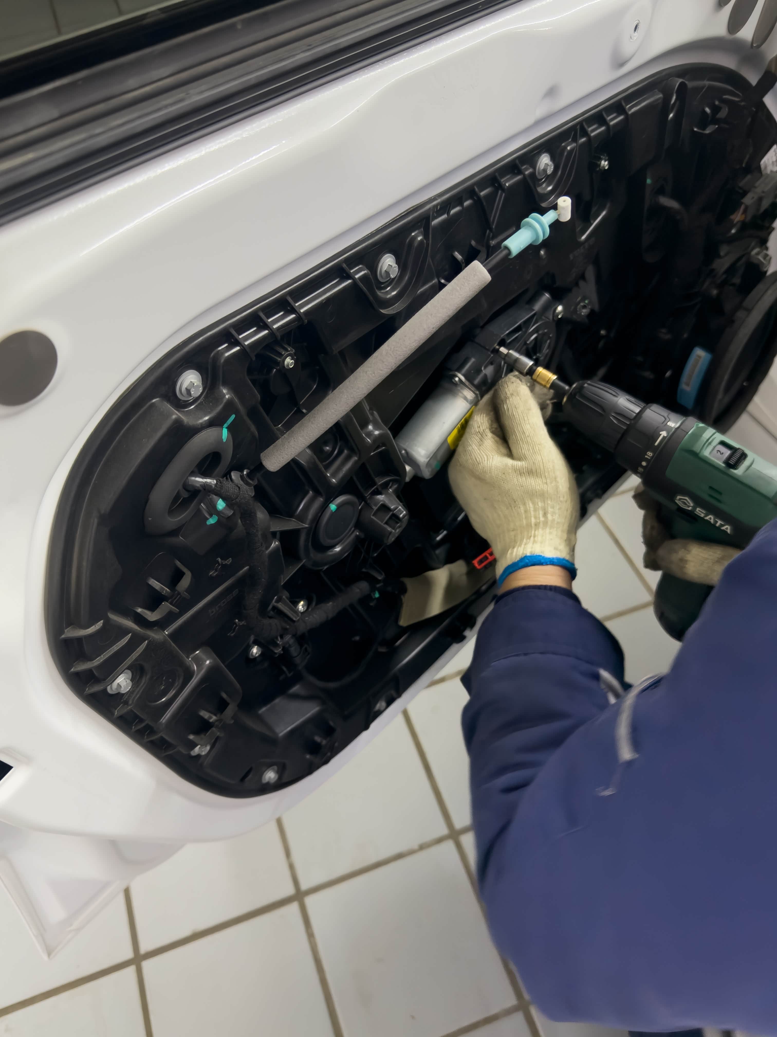

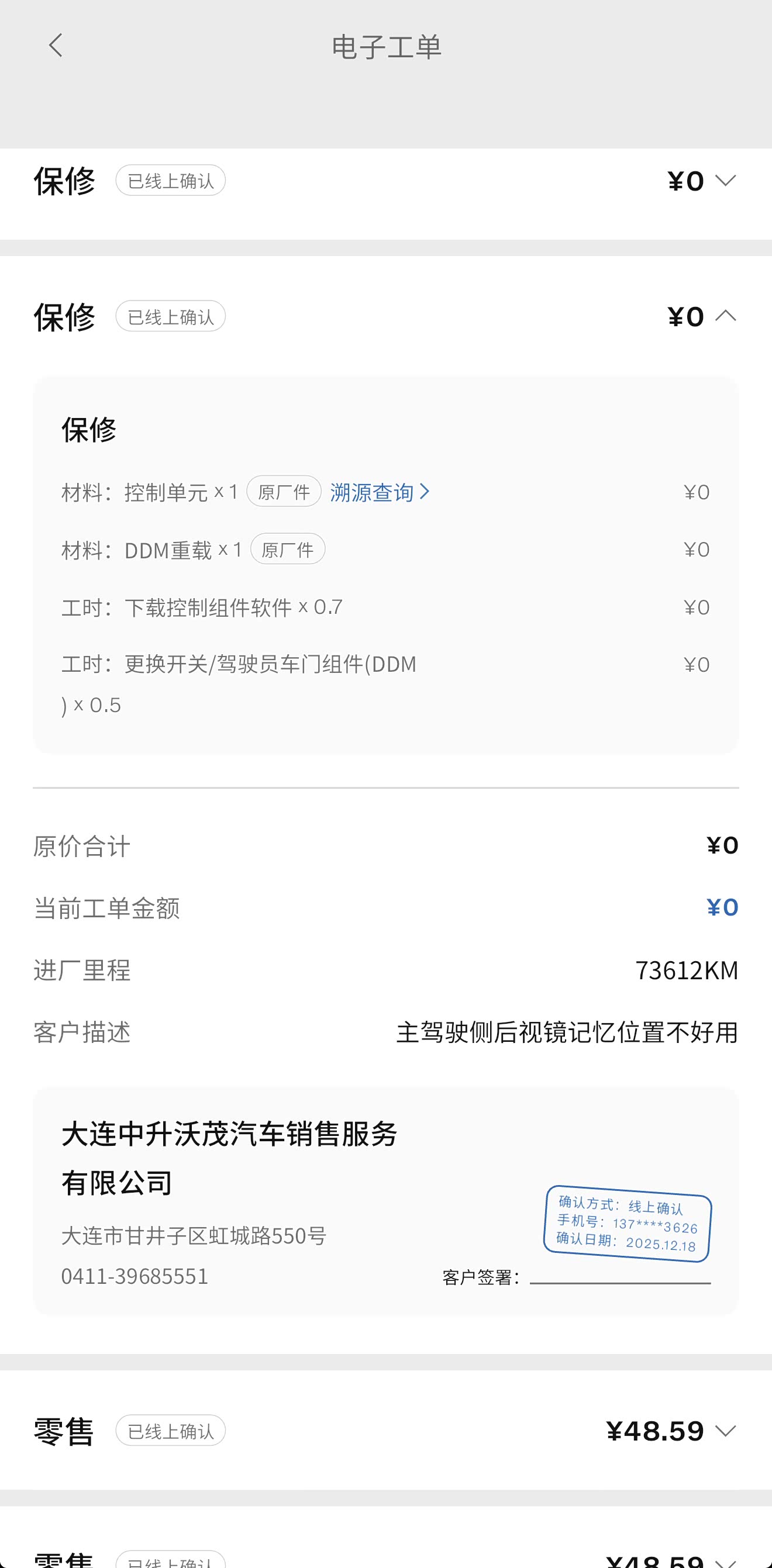

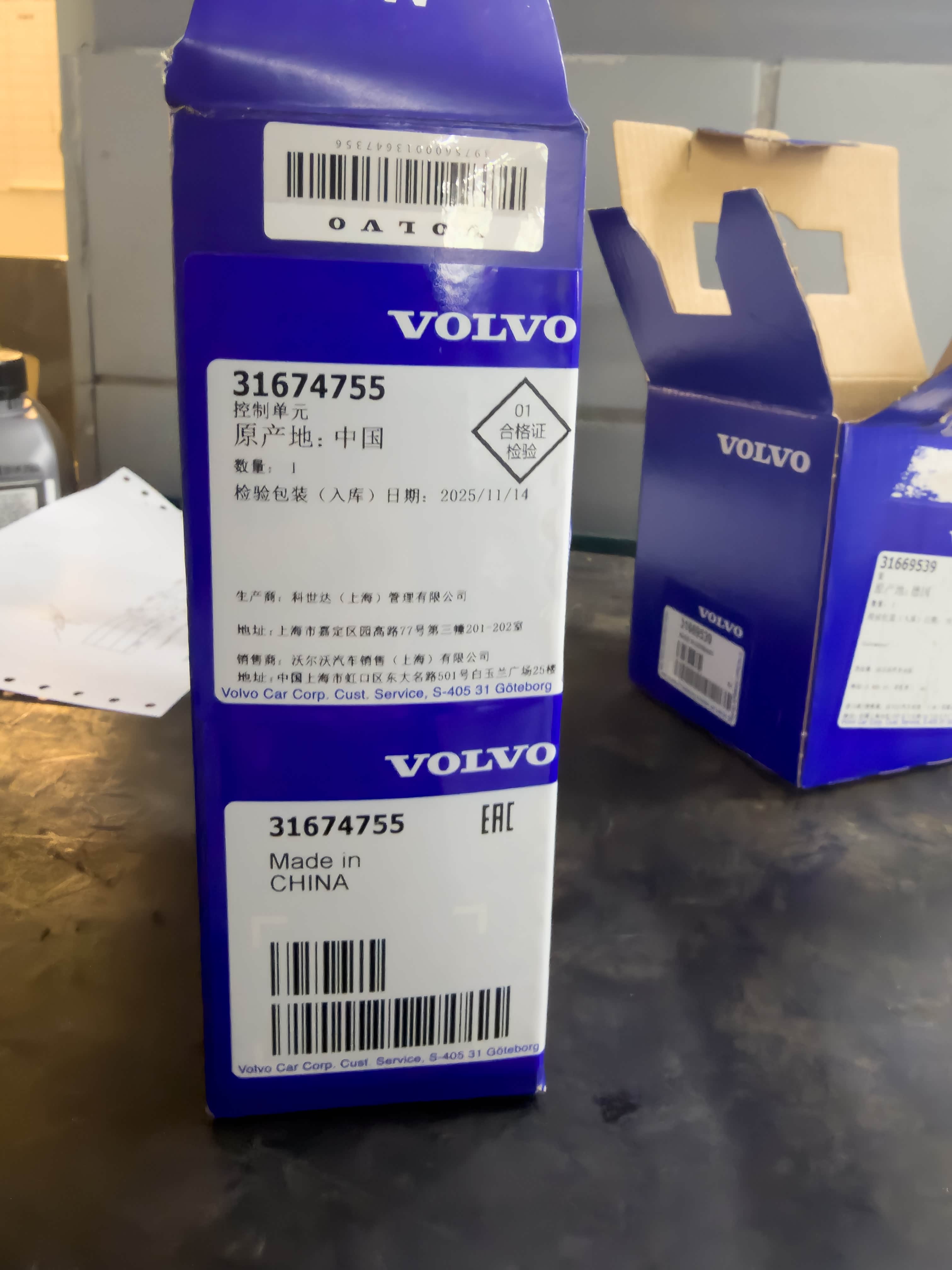

1. 左侧倒车镜记忆位置偏差:根源在于倒车镜记忆控制模块出现了故障,导致信号传输和执行指令不准确。

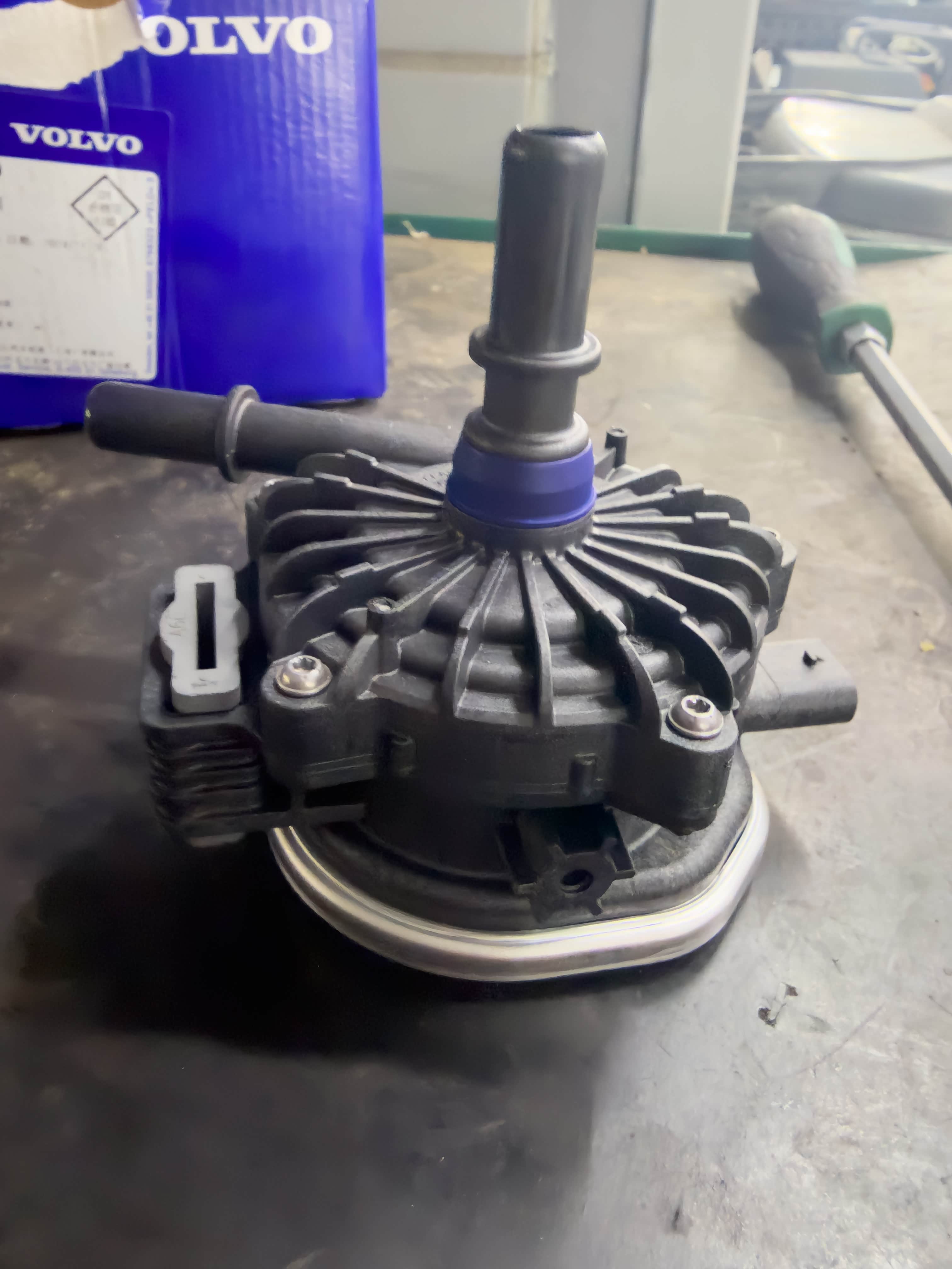

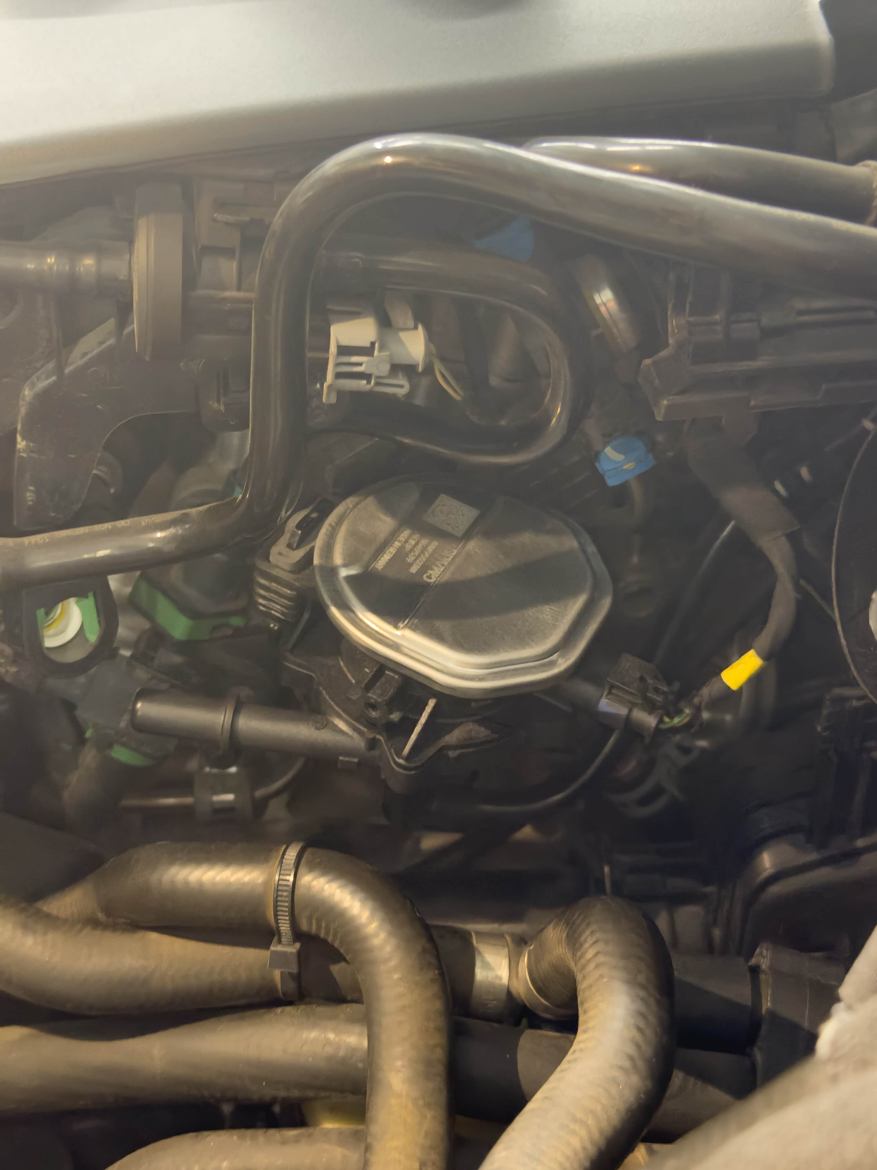

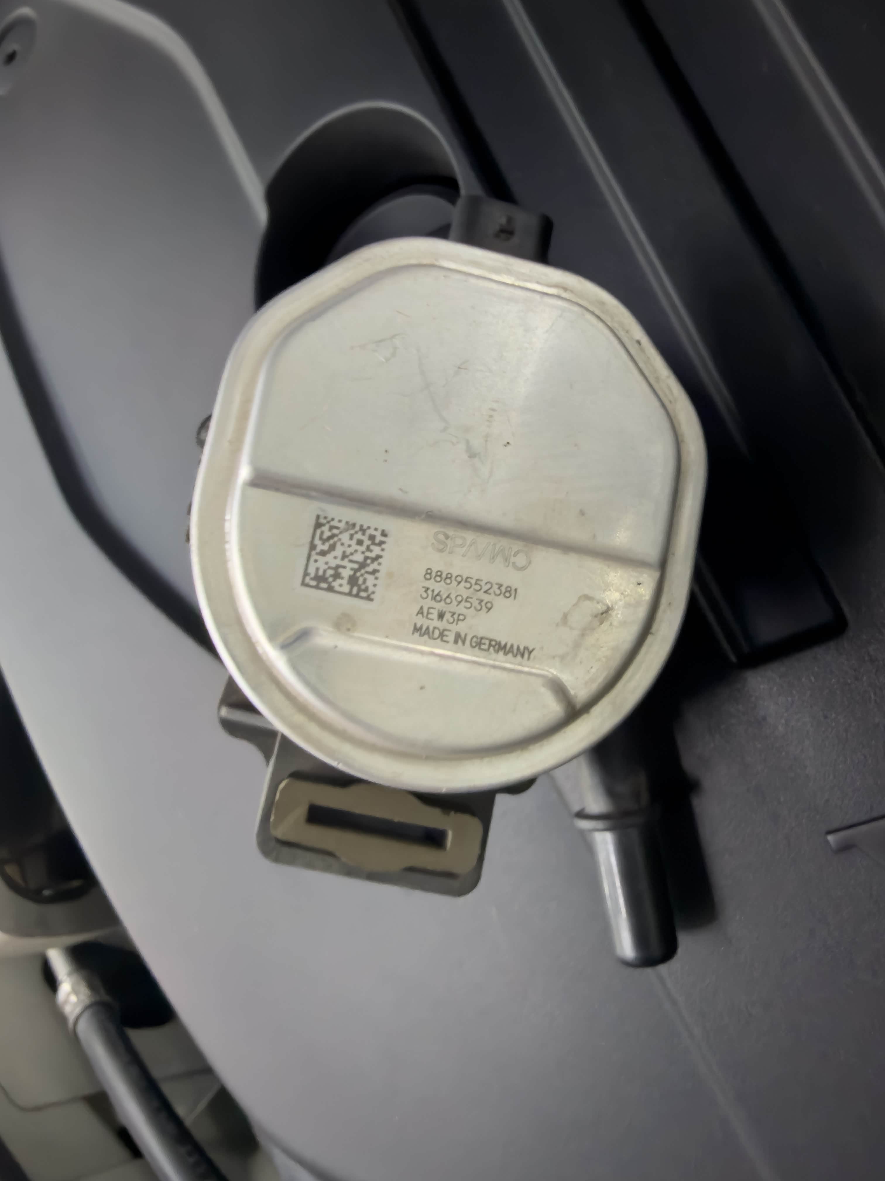

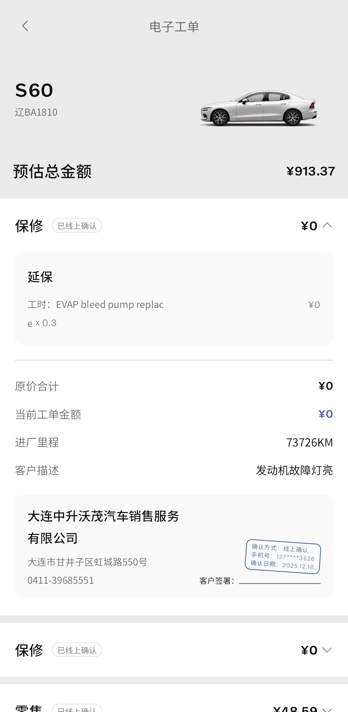

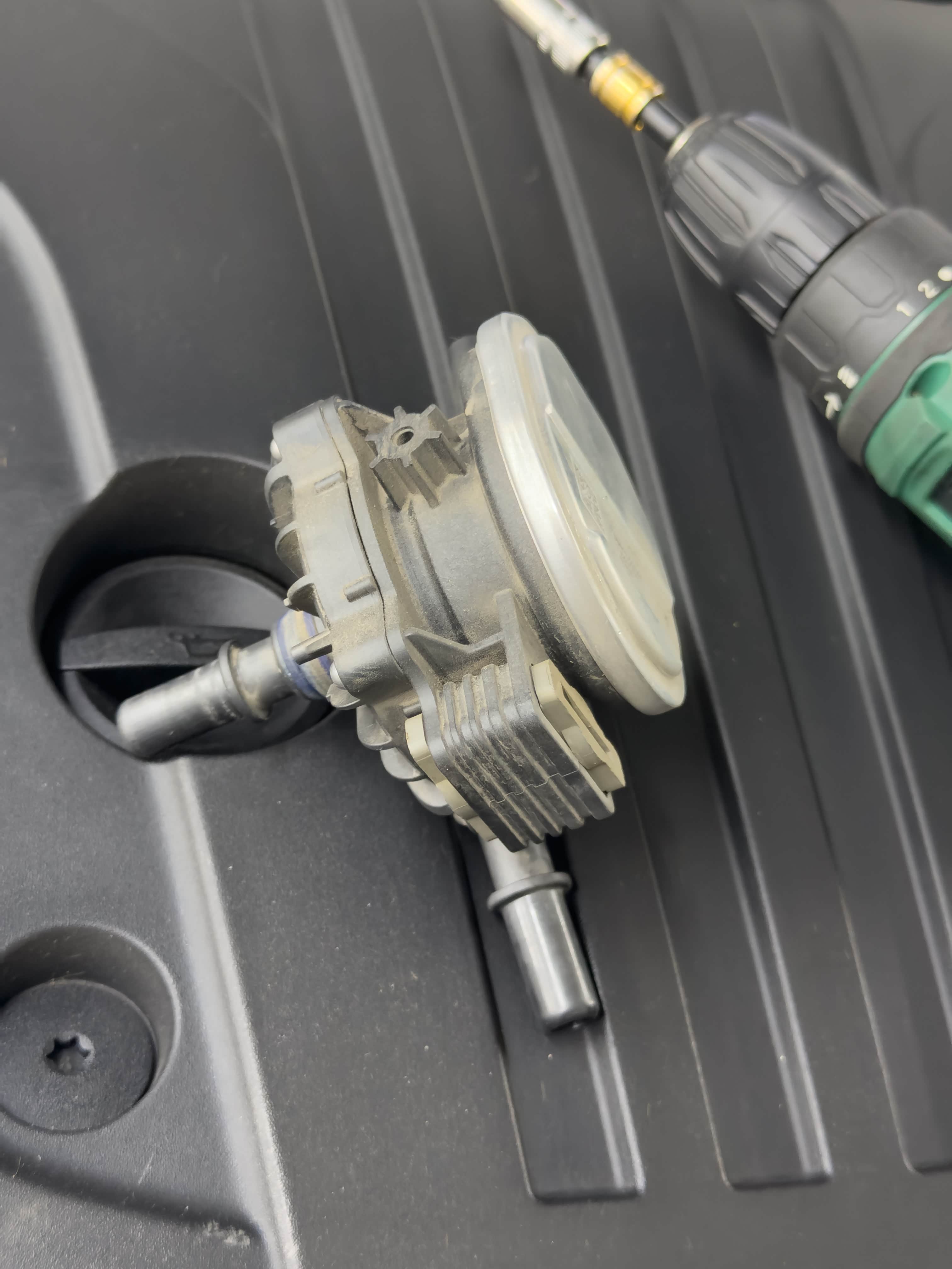

2. 发动机故障灯亮起:原因是燃油蒸发系统(EVAP)的一个活性炭罐泵(通常称蒸发箱泵) 工作异常。技师解释说,这个部件关乎环保和燃油蒸汽回收,虽然不影响驾驶安全,但长期不处理可能导致排放不达标或细微油耗增加。
两个问题,一内一外,都算是车辆使用中可能遇到的典型部件损耗。售后顾问随即查询了我的延保合同,明确告知我:这两项故障均在原厂延保的覆盖范围之内,所有维修费用,包括配件和工时费,都将全额免除。

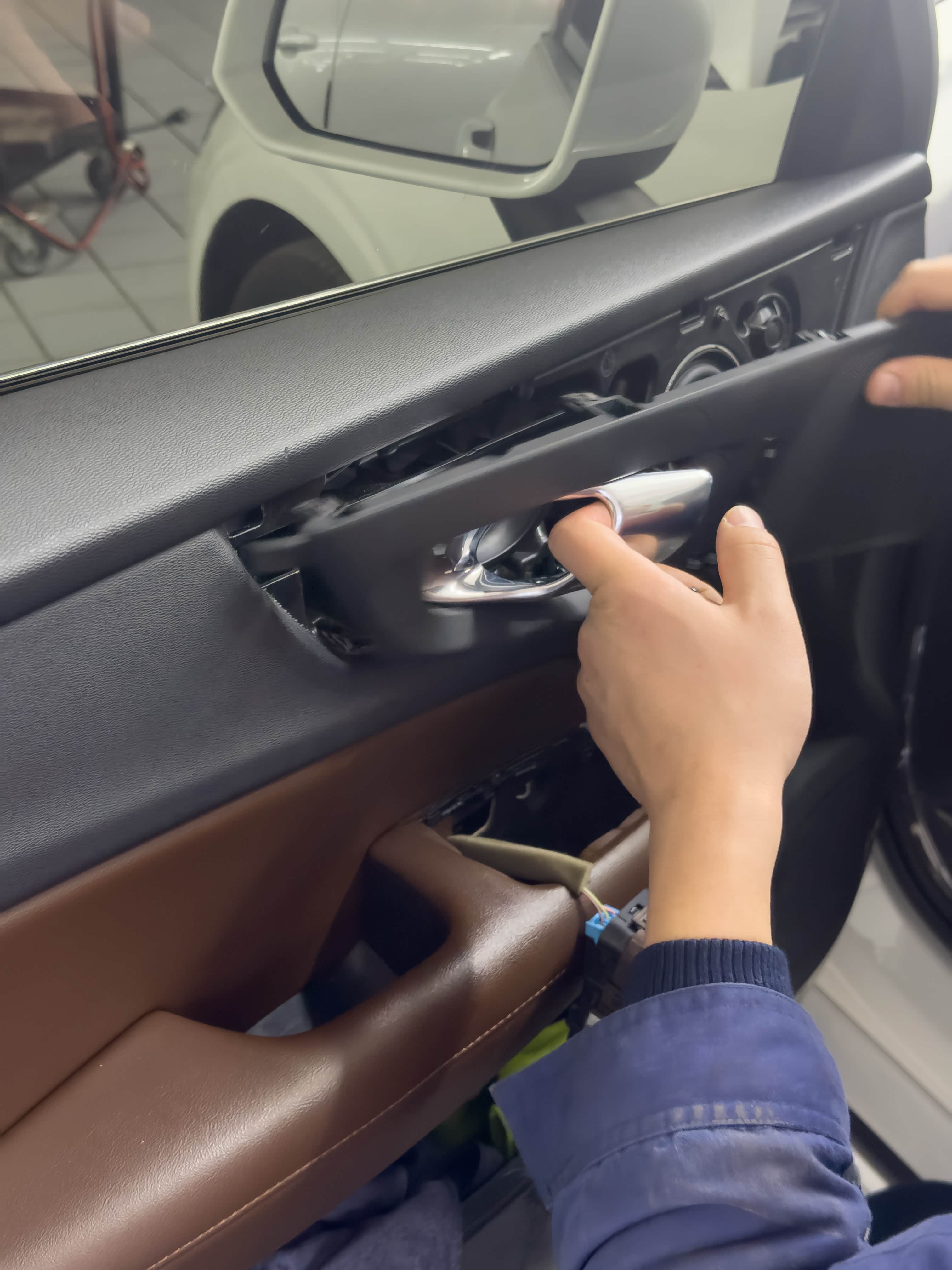

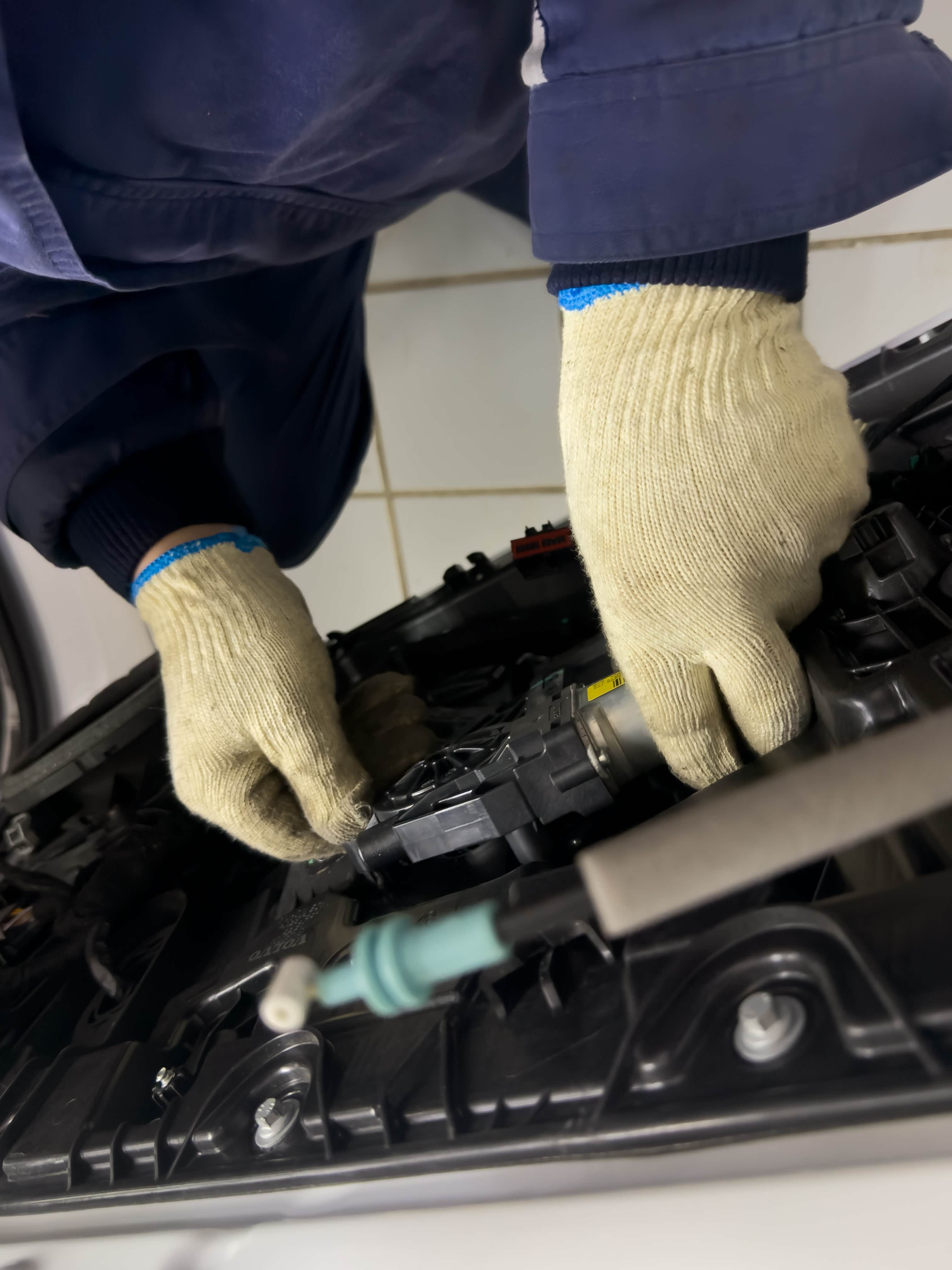

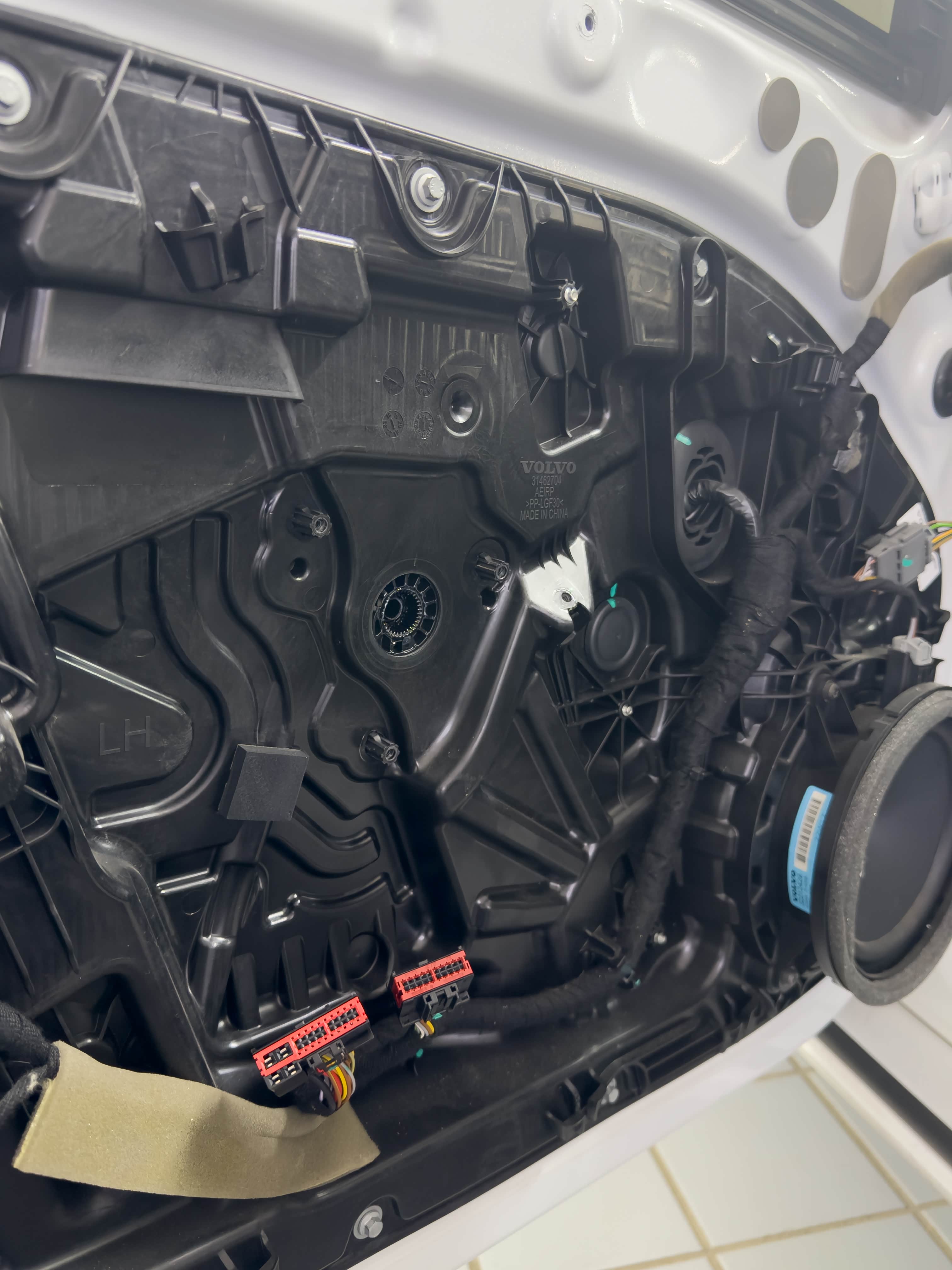

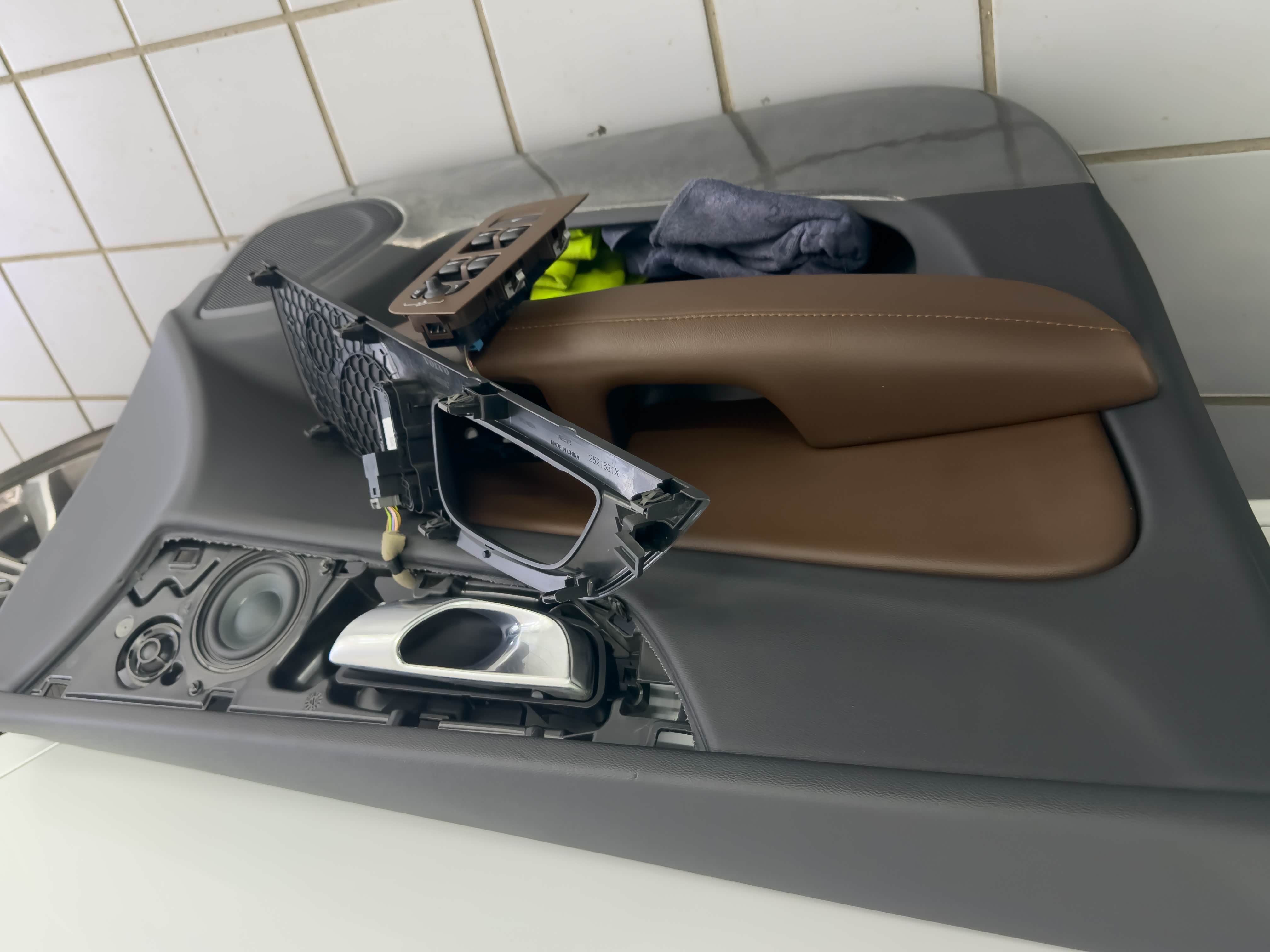

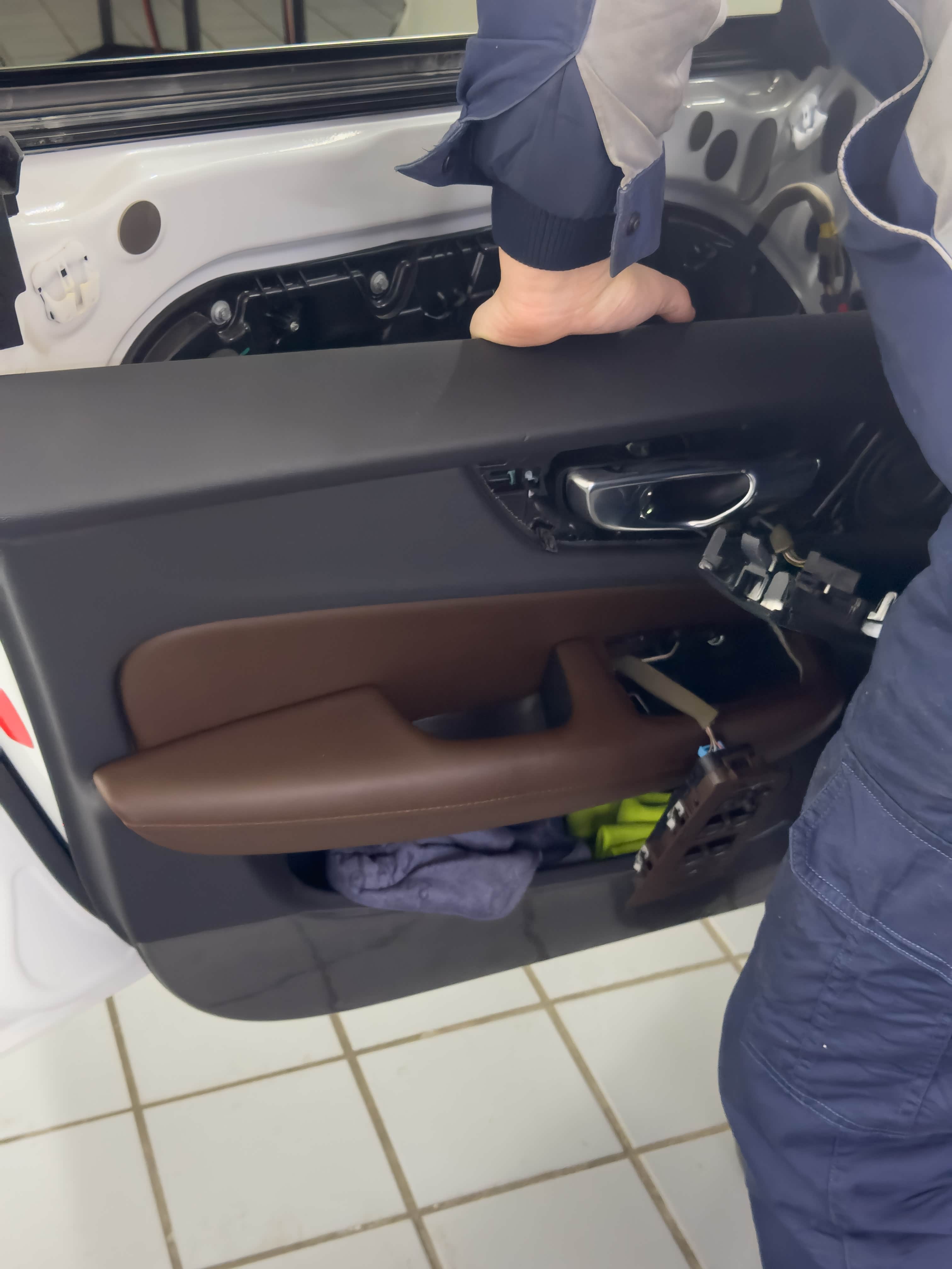

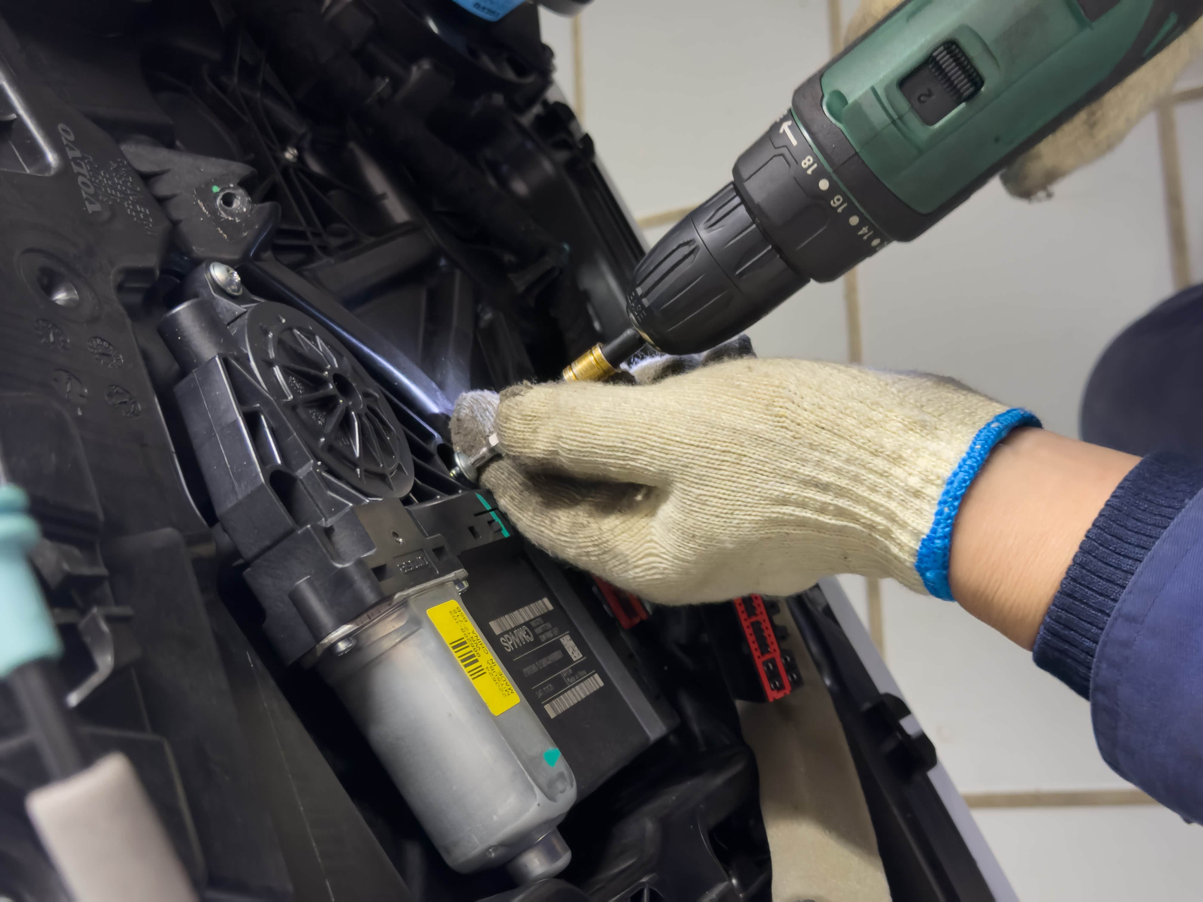

模块更换精准:更换左后视镜记忆模块是个精细活,需要拆卸门板内衬。技师操作熟练,看得出是经验丰富的老师傅。安装完成后,反复测试了多次记忆设置和折叠复位功能,直至完美归位。

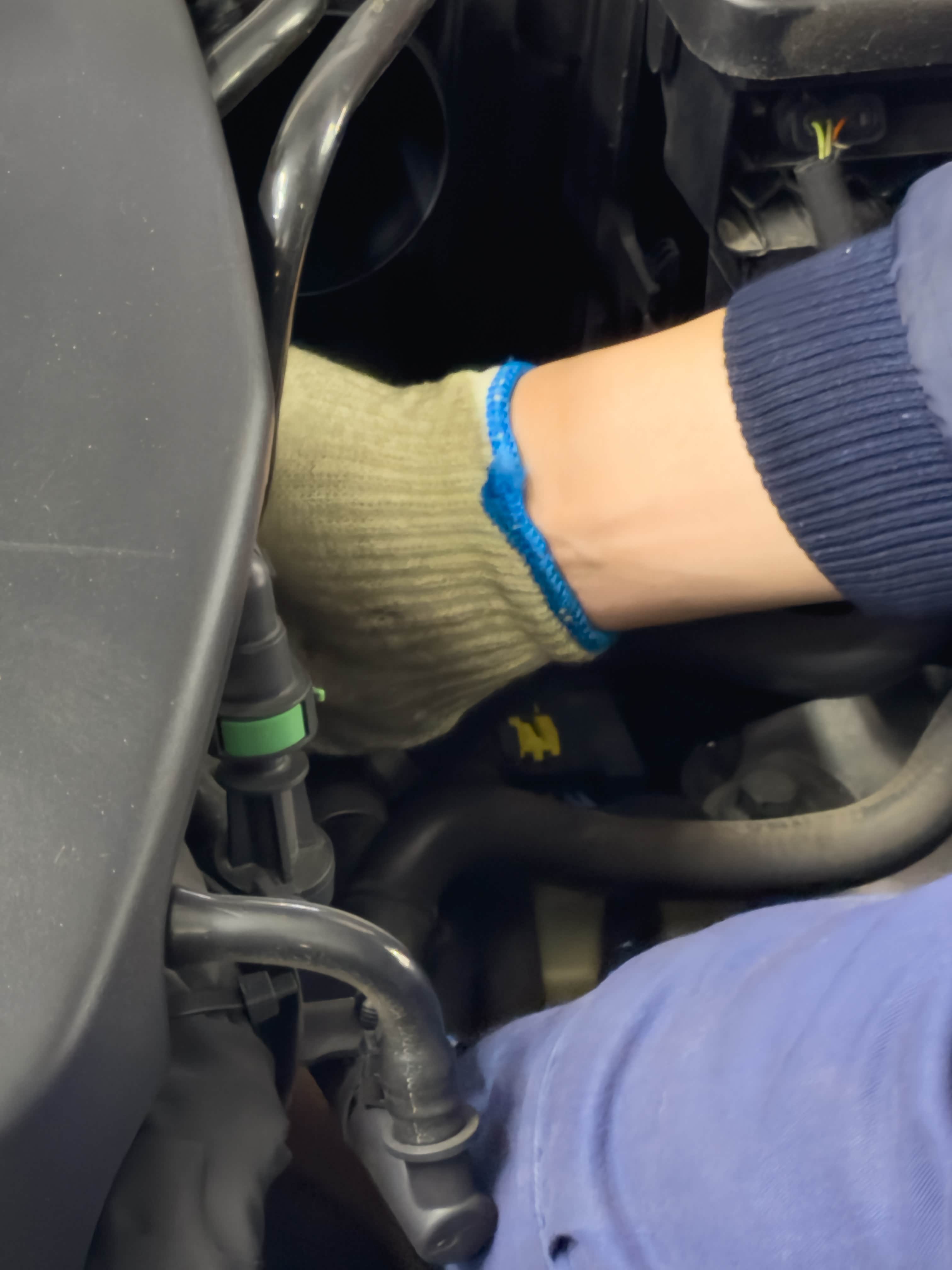

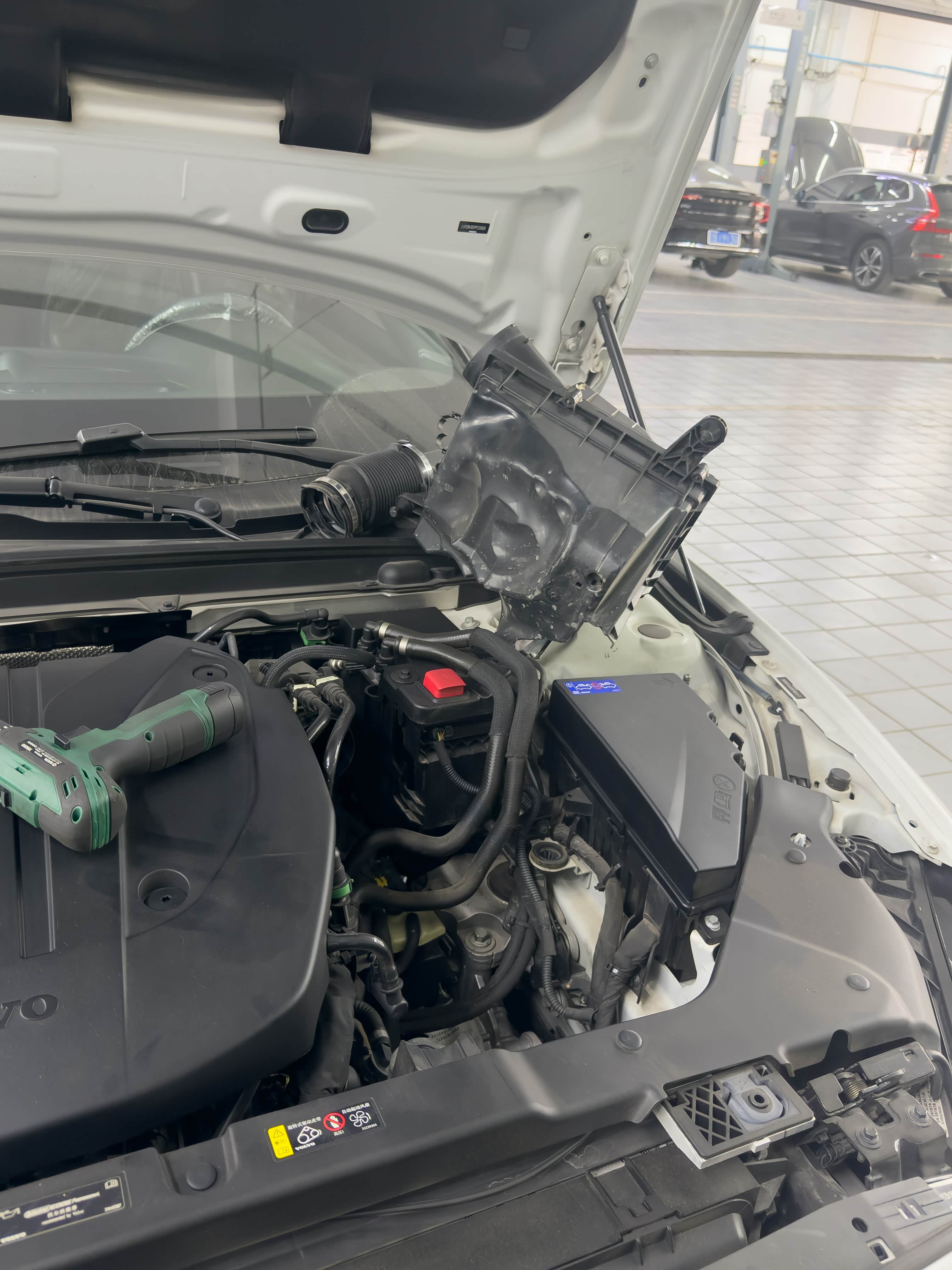

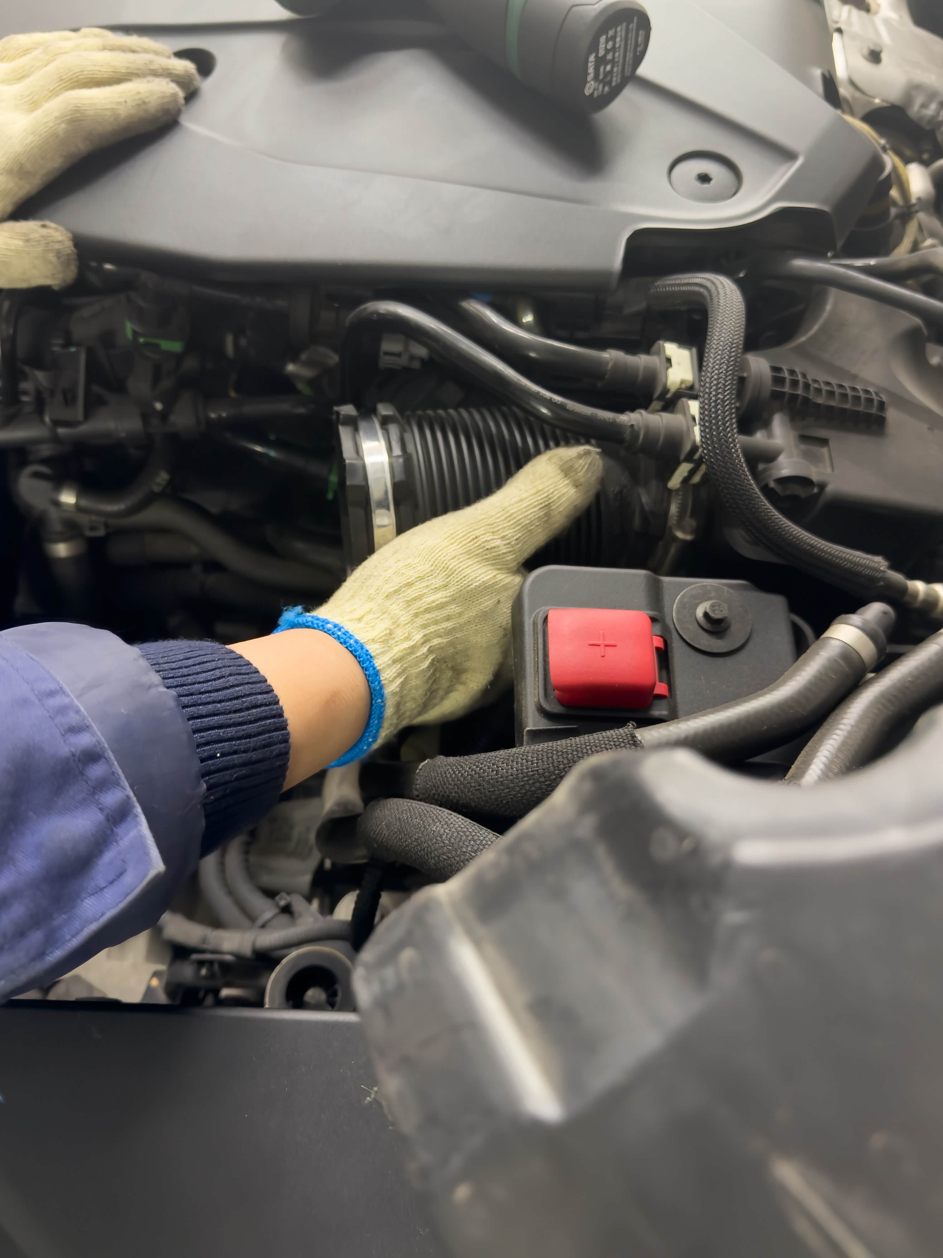

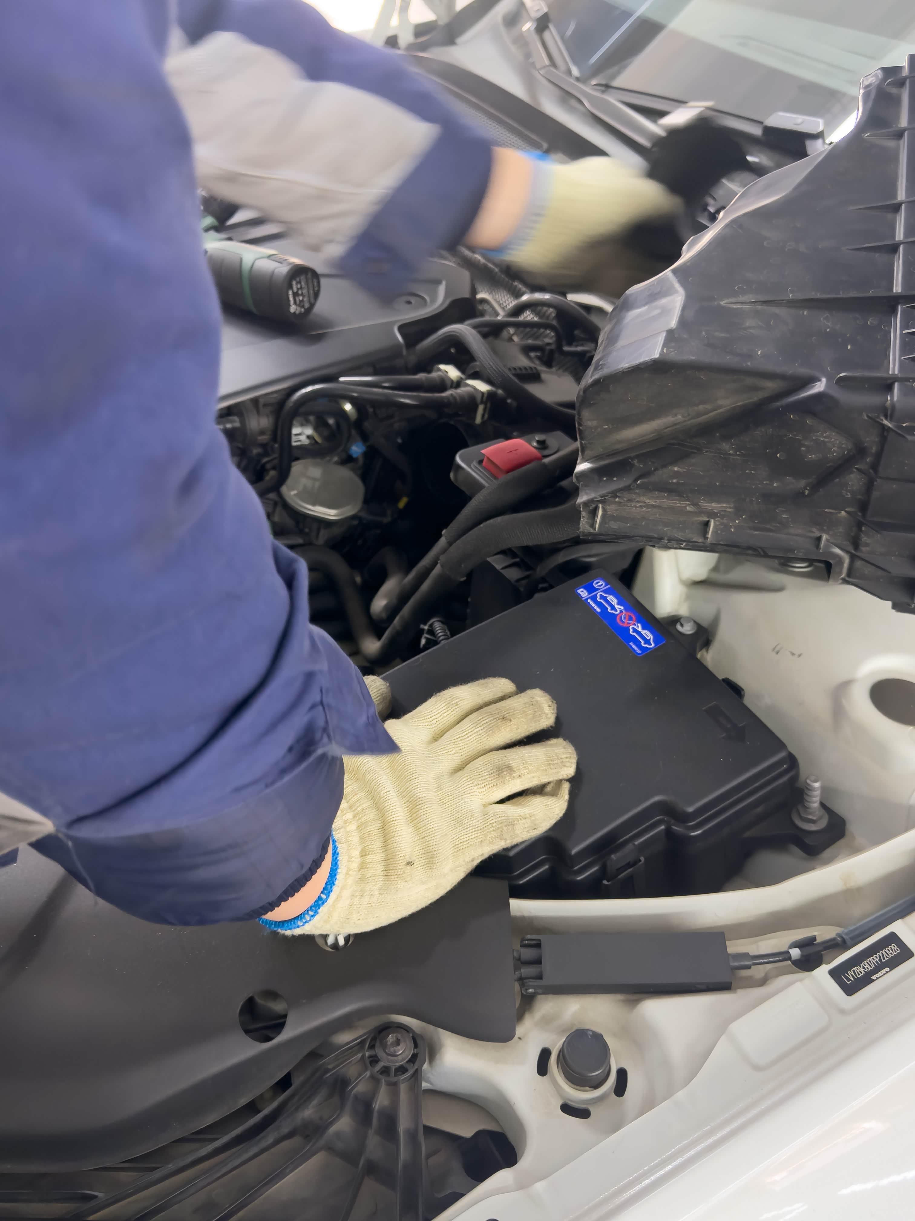

泵体更换利落:更换蒸发箱泵的位置在发动机舱内部,只需打开发动机舱盖就可以操作。新旧件对比,原厂配件品质感一目了然。安装、复位、清除故障码,一气呵成。
