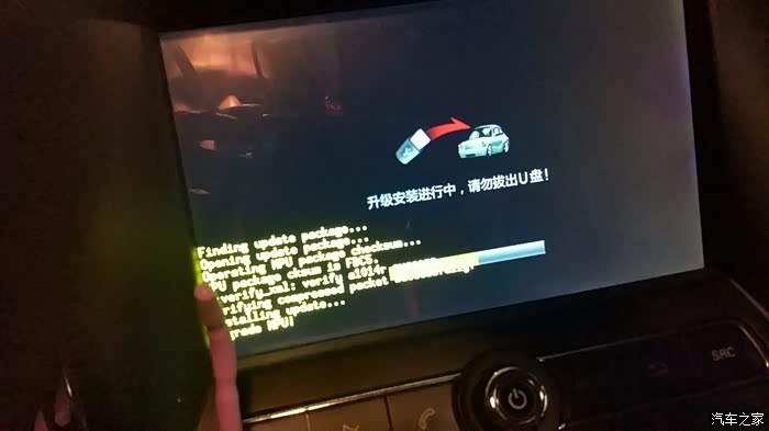

 2.把压缩包解压,解压得到2个文件夹和2个文件,LOST.DIR文件夹可以忽略,主要是update文件夹和两个.log文件,把解压文件夹放入你U盘根目录(就是你点开U盘里面,不要进入其它文件夹)

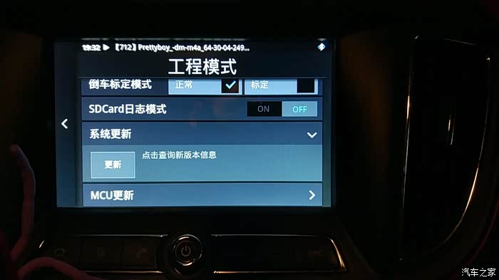

3.输入链接手机蓝牙,在中控拨号界面输入#*98723进入工程模式,选择系统更新。
更新到这里花费时间比较多,需要20秒左右。

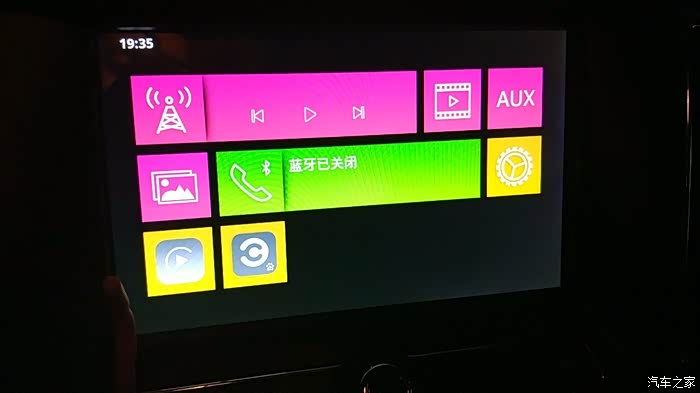

更新完成自动重启,出现我们熟悉的界面。
然后中控就是这样的了,这里就升级完成。
可以看上一张图片,中控界面最下面有2个图标,第一个是苹果手机的,第二个就是这次更新添加的carlife(百度的车联网)。
