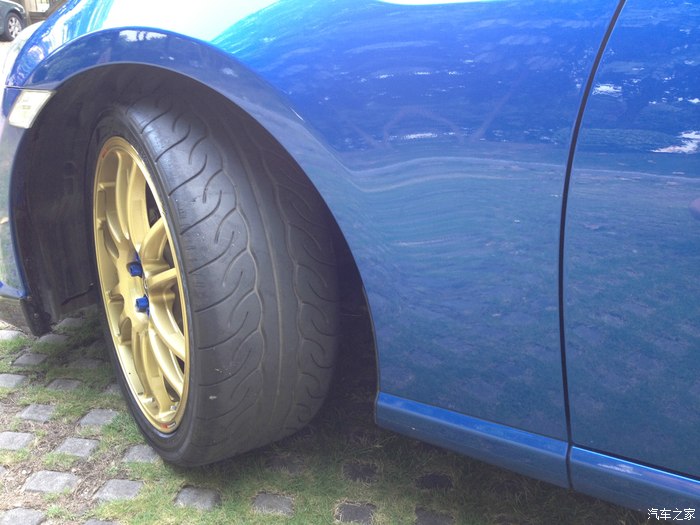

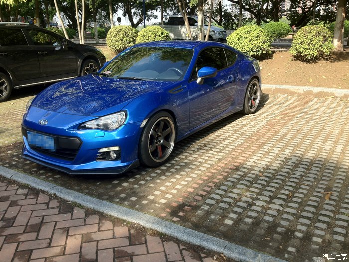

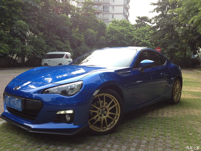

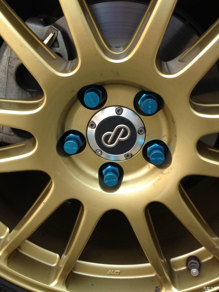

        小弟改过两套轮毂,一套是Enkei GTC01,18寸7.5J,9.25kg一个;现在在用Rays TE37sl 18寸9.5J,8.25kg一个。这两套轮毂用的轮胎都是225 40 R18的AD08R。
        感觉起步加速并没有很大差别,但这两套轮毂跟原厂的起步倒是感觉得出来有差别的,阻力大一些,需要多给点油。行车质感我就没法对比了,因为第一套轮毂没换避震,第二套轮毂换了避震。个人看法是:簧下重量很重要,但不要神化它。对一般跑街的车友来说,换的轮毂不要太重,不要超过9.5KG就不错了,没必要一味追求轻轻轻。这里给大家推荐几个重量上性价比很高的轻量化轮毂:Enkei RPF1,Enkei PF07,Rays 57X,Work kiwami。其中Work那款,建议买17寸或18寸7.5J的,18寸7.5J的实测才8.4KG,但是18寸8.5J就实测接近9.9KG,我也不明白为什么跨度那么大,所以重视重量的朋友们如果需要7.5J以上的宽度,不妨考虑一下Work以外那几款。

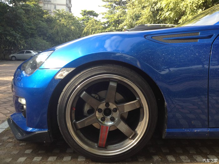

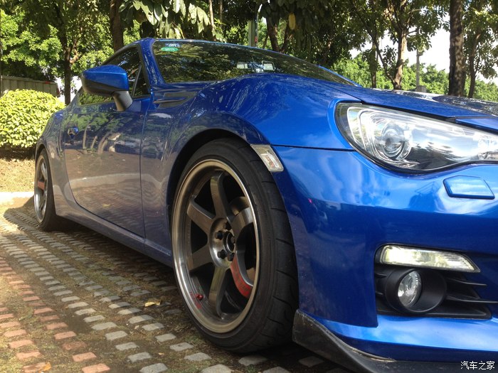

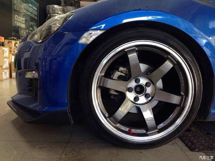

        首先假定大部分人车轮外倾角改变量都很小,在这个前提下,算算新轮毂的效果:假如我看上了TE37sl 9.5J et45,先算J值,比原厂大了3J,再看et值比原厂小了3mm。3J=76mm,但是宽度是以中线对称向两边发展的,所以往外扩了一半,为38mm。et小了3mm就是中心线外移了3mm,因此,这套TE37sl的轮毂平面就会比原厂外抛38+3=41mm,向内多延长38-3=35mm。

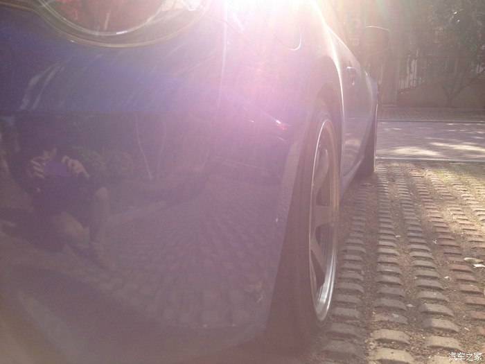

        然后有了这个数据,只需要再测量一下原厂车轮差多少刮弹簧和转向杆以及差多少到达翼子板平面,就可以立刻对比得出这套轮毂的安装效果了。小弟自己拿皮尺亲测,原厂前轮离翼子板平面34mm,后轮离翼子板平面42mm。往里的距离就不太好测了,要避开的结构也不少,但小弟找车友确认过9J et45的轮毂是可以安装入前轮而将将不刮原厂弹簧的(前轮不刮后轮更不刮),就是说如果原厂状态下新轮毂往里延长在27mm以内,是不会有问题的,要是准备换的轮毂要往里延长超过这个数据,请考虑换避震,原厂避震弹簧比改装绞牙的弹簧直径约大25-30mm。
        在做大了负倾角的情况下,就在以上数据基础上以轮毂平面为斜边,用公式【  sin(调整后倾角角度)=X/轮毂平面直径  】【 sin(-1.1°)=Y/轮毂平面直径 】求得(X-Y)就是轮毂上缘比原厂额外内移距离
        这是小弟改出来的效果,后轮当时是-2°倾角,所以显得轮毂面还差一点点才齐平翼子板,前轮外暴了5mm。小弟挺喜欢漂移,所以最终设定会把前轮负倾角调大些,后轮调回原厂-1.1°,这样基本是绝对齐平翼子板了。
        齐平翼子板从此简单过喝水!哈哈哈哈
        当然,根据小弟的经验和对无数车友作品的观察,不一定要做到完全齐平翼子板的,大概跟翼子板平面差距在10mm左右就已经很漂亮了。当然强迫症患者除外,比如我。

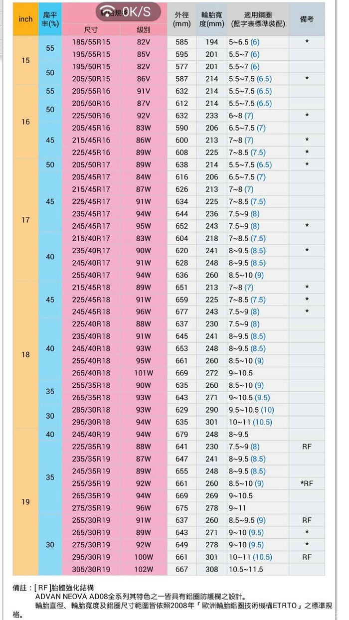

        轮胎是最后一步考虑的事情,但是也非常重要。尤其是对于轮毂达到了齐平翼子板数据的车友,如果降低了车身,没有配上偏窄的胎可能会剐蹭翼子板,配窄胎又担心有危险。那么到底什么样的轮胎搭配什么样的轮毂安全又好看?我也曾困惑过,一位车友发给我的图片解决了我的困惑,现在也分享给大家。
        一般改了轮毂的车友都会用性能胎,与一般家用车轮胎相比,这些胎的胎壁都是很厚很硬的,支撑力很强,并且有
个特点就是性能胎的宽度往往比所标数据大一个尺寸。比如这是当时我用225的AD08R搭配理论上最合适的7.5J轮毂,可以看见胎宽是明显大于轮毂宽度的,不但不美观,也并不利于发挥轮胎性能,事实上,优科豪马官网上对AD08R的轮毂宽度建议就是比较大的。建议大家结合以上表格和轮胎官网的建议去搭配,确保在外观和安全上都能兼顾。
        有车友在回复中提到了轮胎外径的问题,补充一下吧,找个轮胎计算器算算准备换的轮胎和原厂205 55 R16的轮胎外径差距是多少。一般要求直径差距在3%以内,我个人认为差距最好在1.5%以内。外径大了或小了速度表准不准是小事,关键是会让电子系统造成误判,影响车辆正常工作,切忌轮胎外径差距太大。

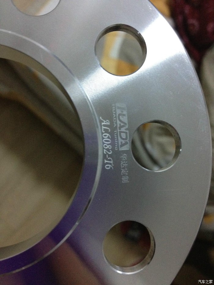

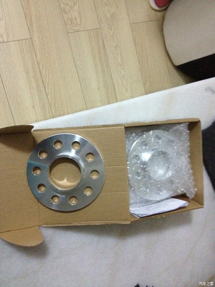

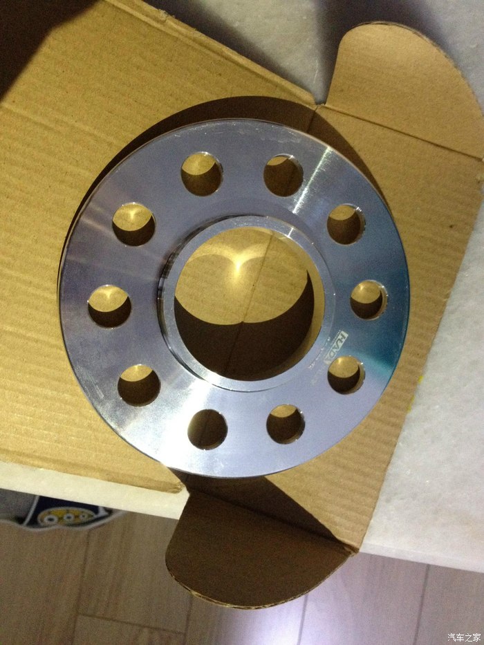

        出售一套定制数据的一体式垫片中心环,江苏南通HADA定制,5*100,厚度5mm,中心环56.1转65。全新,做工还是很精良的,这个不是传统的垫片,是跟中心环连在一起的,相当于薄法兰盘,不会出现垫片容易导致的抖动问题。自己拿游标卡尺测过数据分毫不差,本来是定了9j te37sl,差5mm达到齐边数据,后来换了前后95j的已经满足齐边数据了,故此套垫片闲置出售。原价480,现在300全国包顺丰,走淘宝交易。微信:shitshitshitshitrong
提醒:此套配件只适合86或斯巴鲁全系车辆搭配BORE为65的轮毂,如RAYS的大部分产品,请查清楚数据再作考虑哦。
