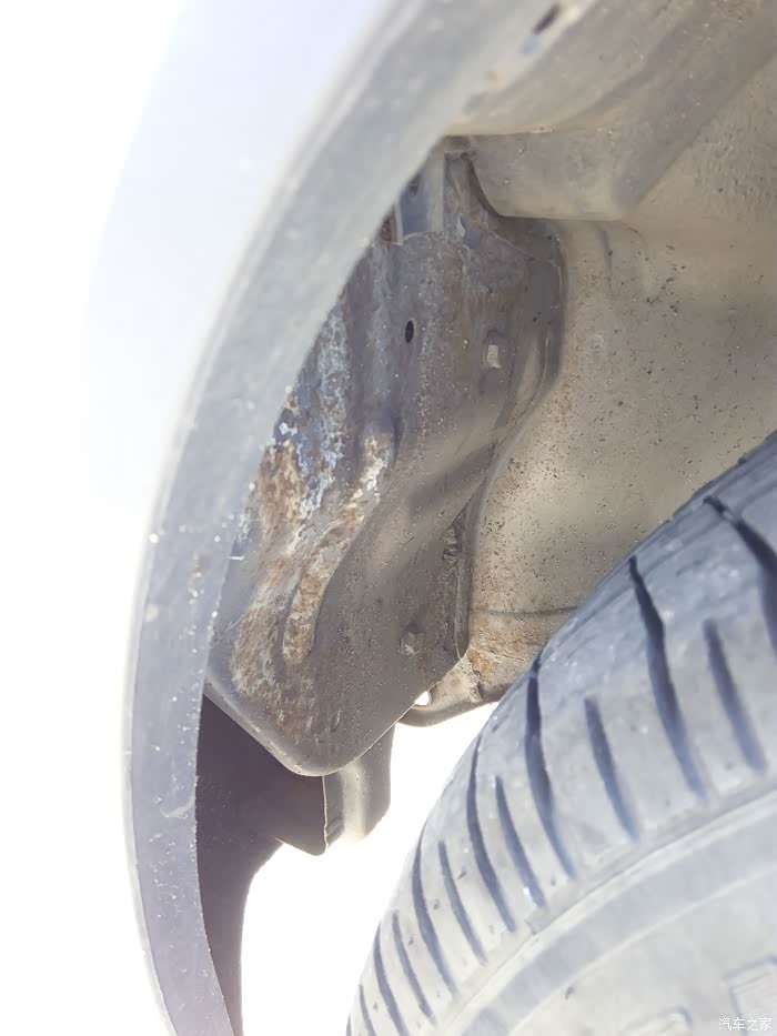

先拆下前保险杠。车灯边上有螺丝,还有塑料卡子。无视我这个卡子已丢。
轮子内侧有两个螺丝。还有轮眉上边有一个自攻螺丝一起拆下。
在号牌内面有一个螺丝,别忘了。我的车以前就拆去扔一边了,就是方便拆保险杠。

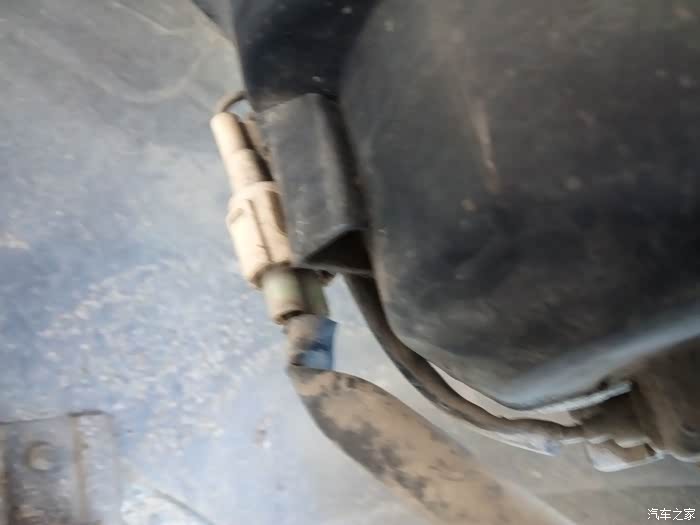

拆下雾灯的插头。
可以看到上面中间位置的涨紧轮,这条皮带是带动发电机和水泵的,因为离发动机位置很近,工作环境恶劣,所以这个轴承容易出问题。

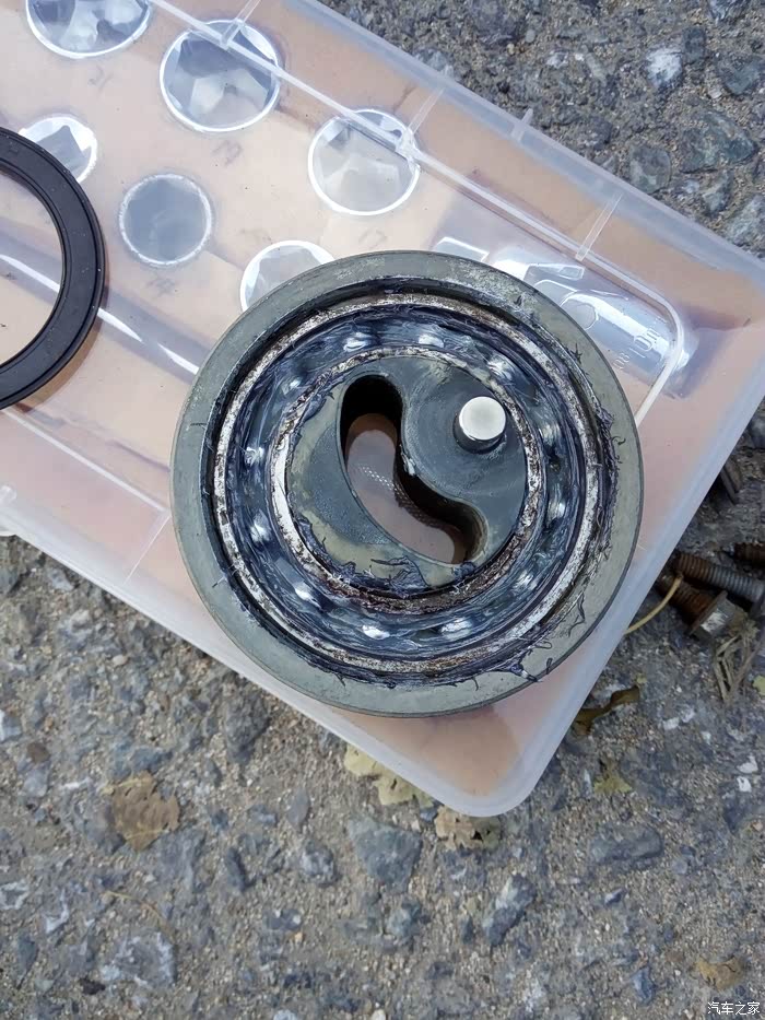

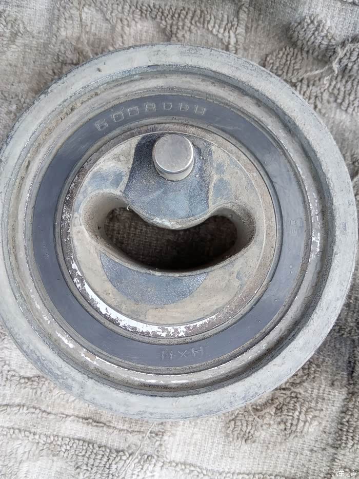

取下轴承。这是啥牌子的,没找到相关资料,赝品吗???

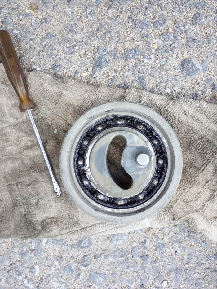

用改锥撬开盖,小心一点,别搞坏了。

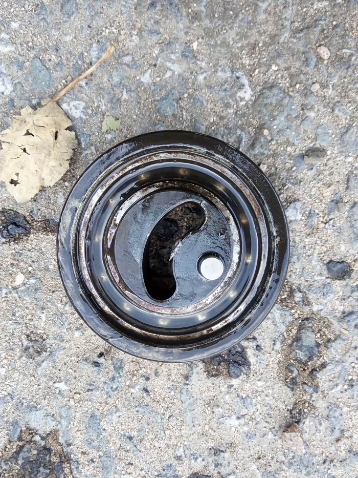

倒满汽油进去,多泡一会儿,洗下来很多油污。
冲洗干净后记得把汽油挥发掉再涂上高温黄油。不要涂的太满,油不是越多越好,适量就好。

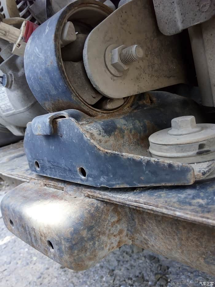

顺便检查发现发动机机脚胶皮垫磨损较大。准备好料下次再换。
