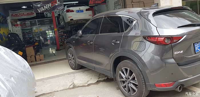

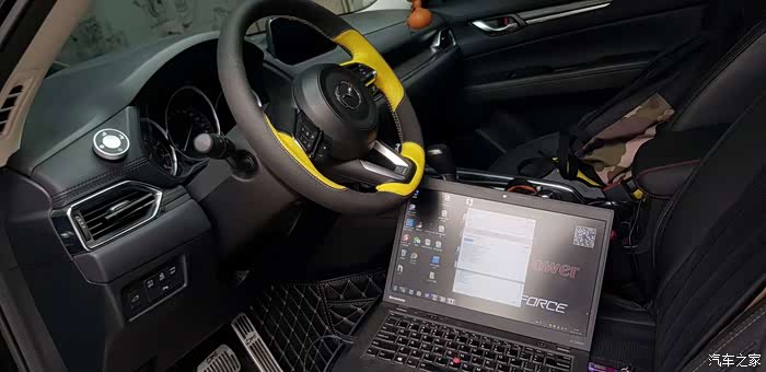

刷ECU体验,进店 店老板接OBD导原车数据出来,发给M-FORCE大神仔细调教,大约50分钟后,大神回传到店里,店老板接OBD导入新的ECU数据,完工,试车;总共一个小时多点完事;
