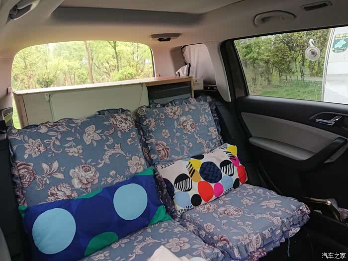

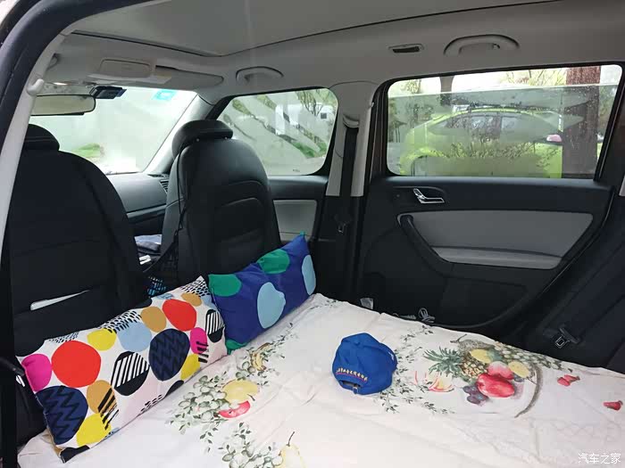

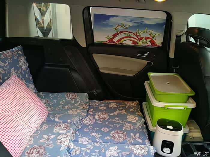

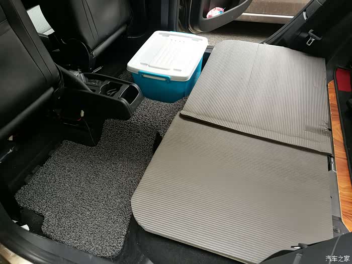

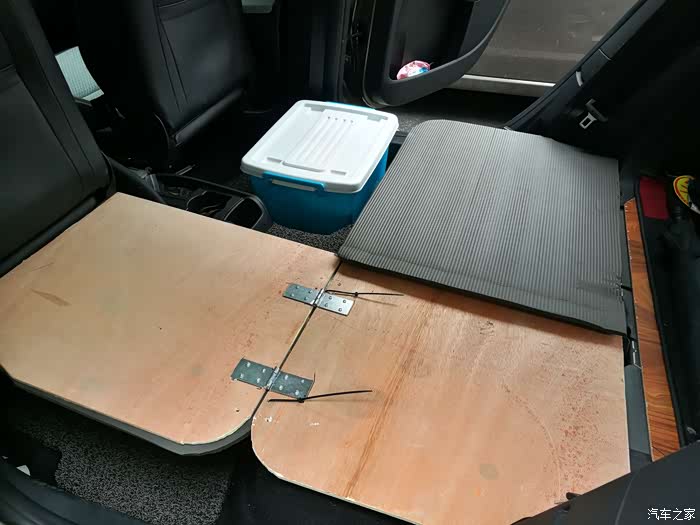

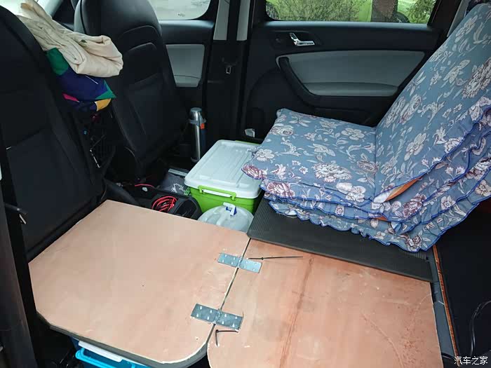

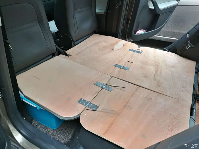

    经常开车去旅行,在路上或户外风景好的地方,停车过夜露营,斯柯达野帝改露营车折腾了几次,在以前的使用中晚上铺床不是很方便。现在改进了。原来后排座椅全部拿掉,用7厘板裁成55X70厘米两块,55X50两块分别用合叶连接,可以翻过来展开。原后备箱隔板翻过来做靠背,增加安全带母扣,再放上海绵垫。改的过程中是无损改制可以很快恢复原厂。2020年春节疫情期间闭门造车,升级改造了野帝,增加了后备箱厨房,可以在尾车厢前后移动,优化了储物空间。

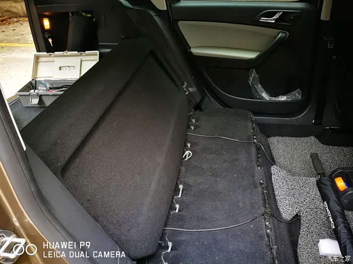

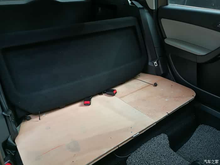

后排座椅拿掉,后备箱隔板做靠背
木板用尼龙扎带固定在原后排座椅固定杆上。防止急刹车木板移动。
两个收纳箱是放在后排座椅脚垫位置,作用是给木板一个支撑且保证木板的平整。

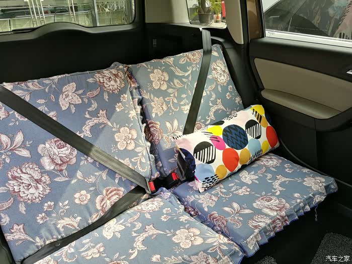

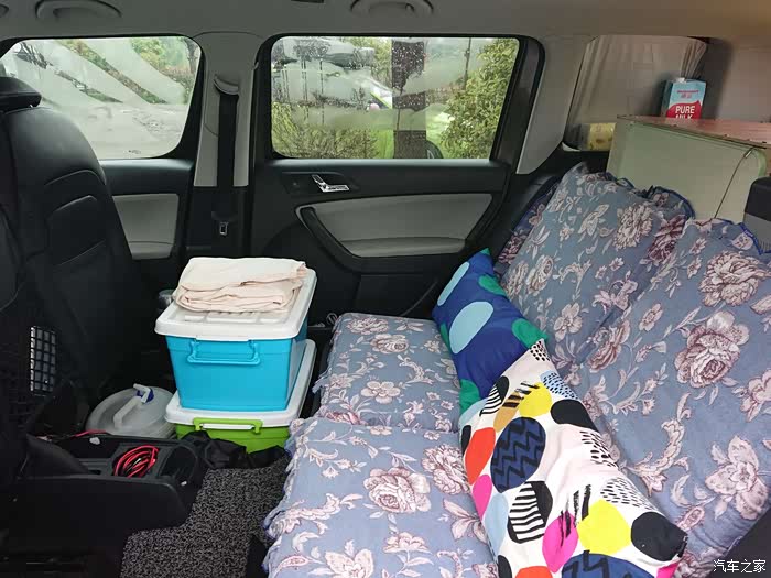

平时行车时的状态,四个海绵垫。
后备箱隔板倒放在后门处,晚上或者下雨天可以利用后备箱空间在车内休息,提高舒适度。

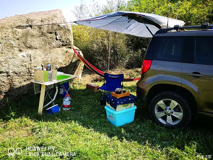

露营

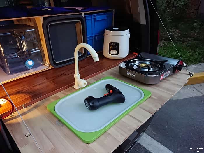

DIY的厨房

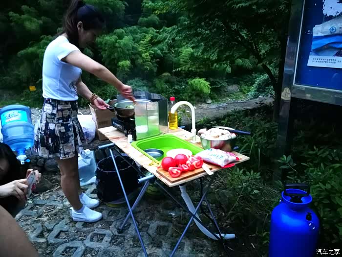

野炊

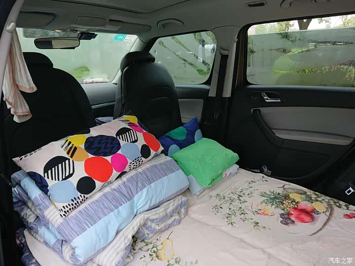

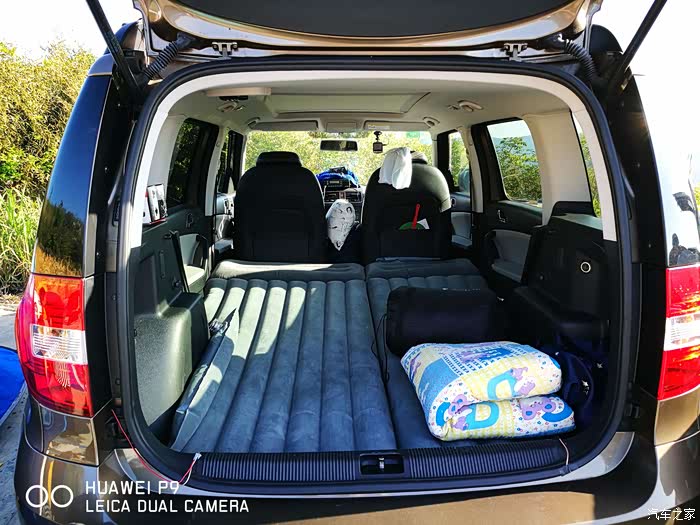

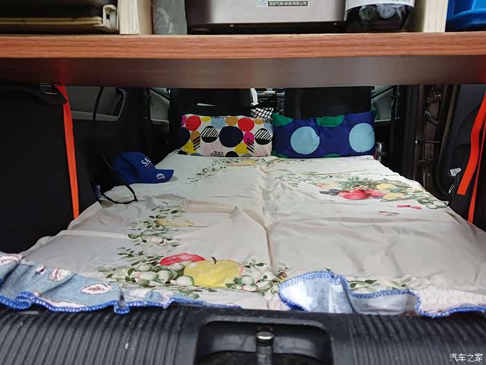

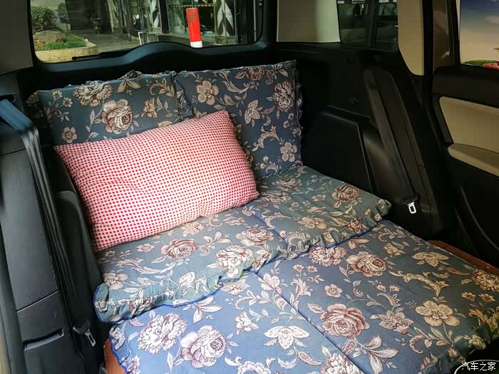

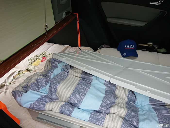

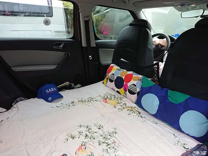

原来是用充气床垫的,感觉睡觉不舒服太软了,现在是海绵垫直接铺在木板(后备箱)上。

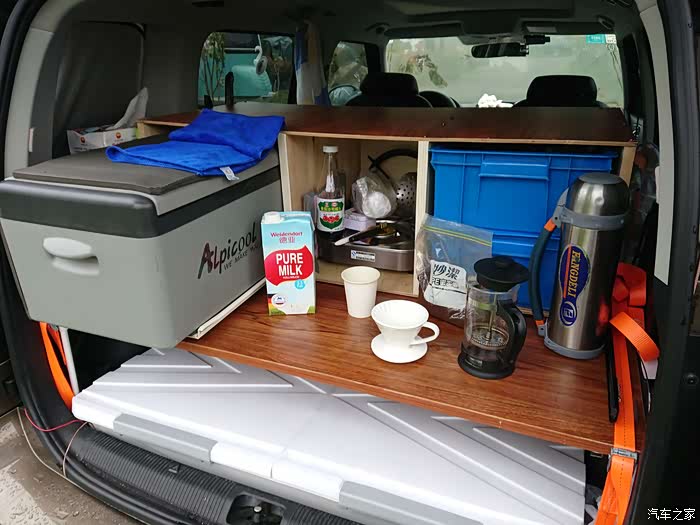

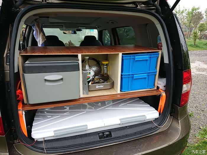

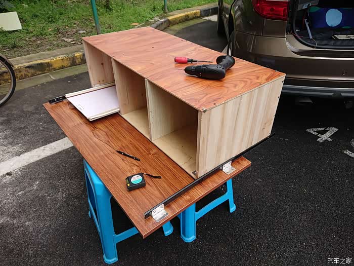

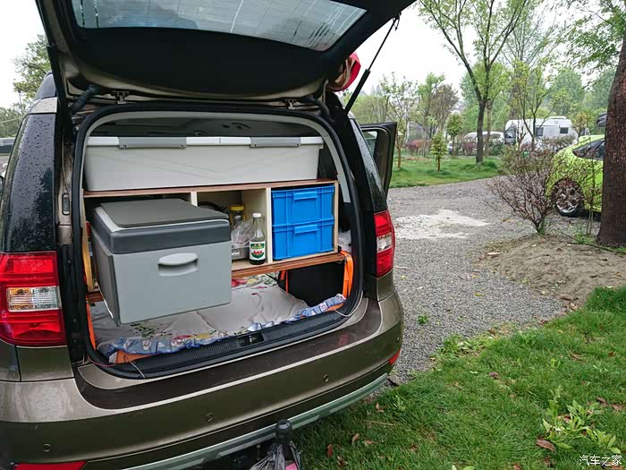

两年后根据旅行使用情况,我对野帝再次进行改装。

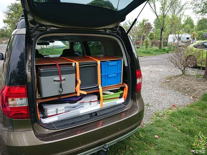

增加了后备箱厨房优化了行李收纳,照片为行车状态。
休息状态
睡觉空间增加了

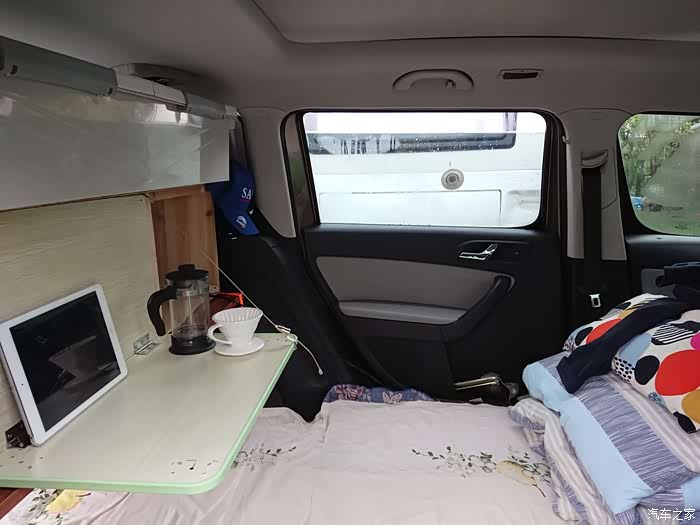

厨柜后面设一小桌板。
放下来可以放置物品
被子等放在收纳箱里
隔板下面有40公分高度
前排座椅推到最前面,床有185公分长
行车时收纳箱(被子)放在隔板下面
可前后移动的厨柜,隔板腾出40X90操作面

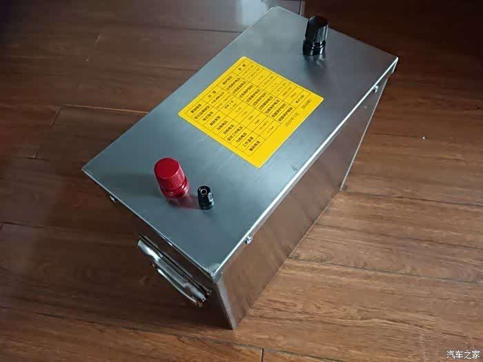

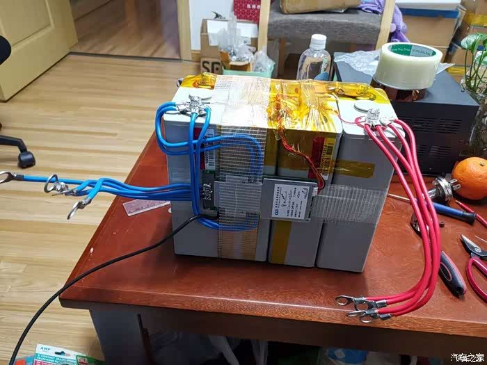

组装磷酸铁锂电池100A
有1.4度电配1000瓦逆变器。
