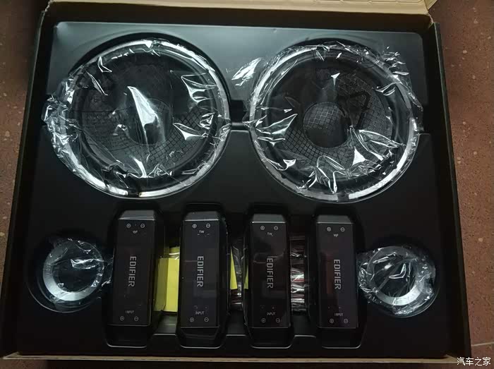

漫X者套装开箱图

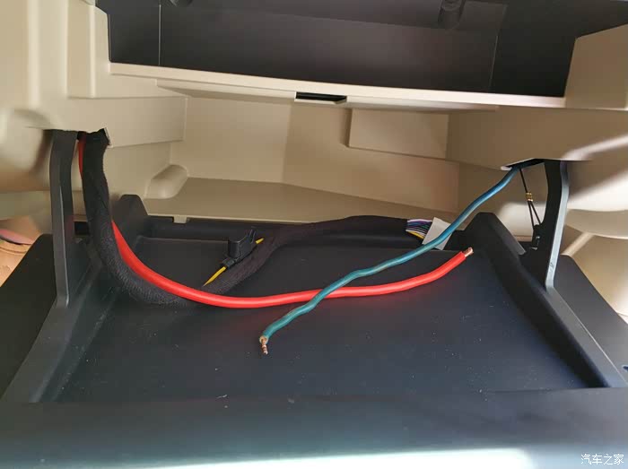

接功放用到的电源线,够粗,电线芯直径起码3mm~4mm之间,目测估计有6方线这么粗~这么粗不怕烧电线嘞吧?
比我巴掌还大得多的DSP功放
接电池正极的线,就是要通过这个位置进去啦!废了九牛二虎之力,通过主驾位仪表台下面的防火墙才把线从里面穿出来!
废了九牛二虎之力,才把电线从防火墙穿到机舱内部,接上电池,自己动手真心累啊!!!

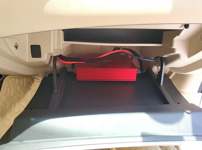

大功告成,安装好后的功放~盖上手套箱,隐藏性妥妥的!
