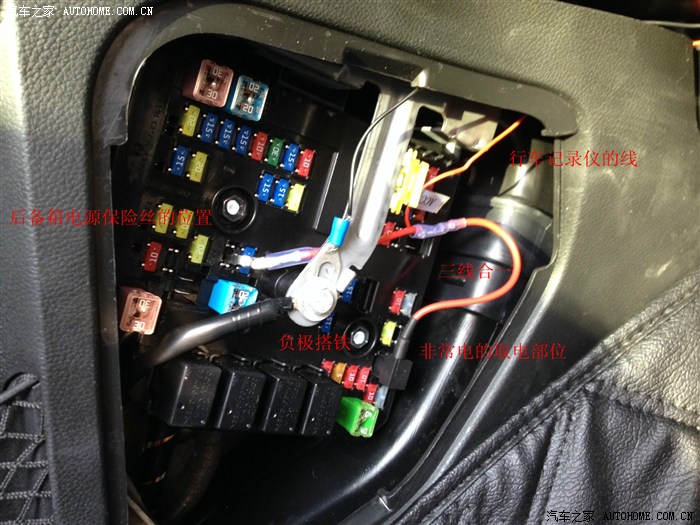

把后备箱电源改成非常电作业完成,有图有真相-更新完美版
其实没什么可说的,很简单,看图
首先拔掉后备箱电源的保险丝,然后插取电器(由于左边那个蓝色的部件挡住了,所以没法插取电器,只能把取电器的插头拔下来插进去),另一头接非常电的取电部分(我正好接了一个行车记录仪,就把这两个东西接到一起了)
有几点要注意的:
 取电器有两个插保险丝的地方,一个是原保险丝,一个是取电部分用的保险丝。由于我是把取电器插到一个未使用的插头里,所以原保险丝可以不插(其实插了也没影响我觉得),只要把取电部分的保险丝插上就行了
最好关了钥匙作业,我当时没注意,是带电作业的,不小心碰了一下搭铁部分,烧了一个保险丝
------------------------我是分割线------------------------------
感谢zhaolucky 的启发,后备箱电源那里可以插取电器了,双保险,这下子万无一失了
