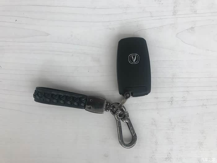

我的钥匙一般习惯放置在这个位置。总觉得兜里放太多东西很别扭~!不习惯~!

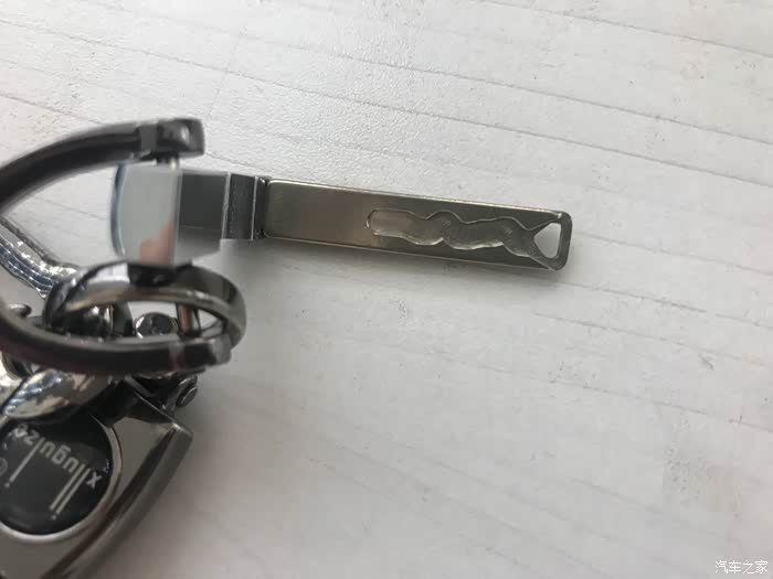

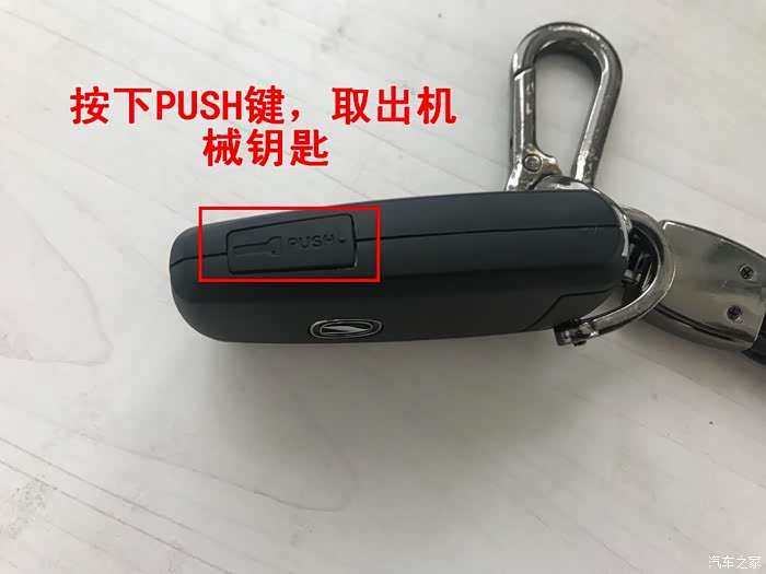

钥匙侧面有个PUSH的机械按键,按下以后,机械钥匙就可以正常拔出了~!
这就是CS55机械钥匙的样子~!

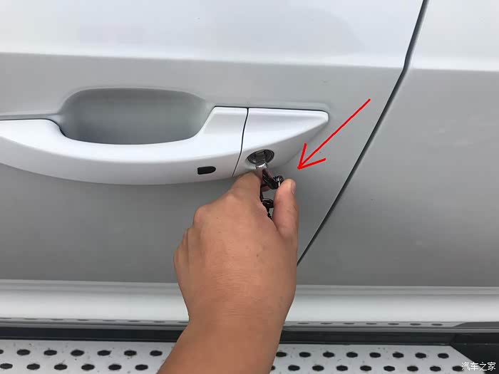

只需将钥匙***锁眼中,向下扭动,车门就可以正常打开了~!

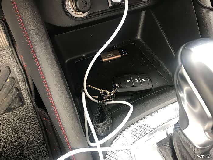

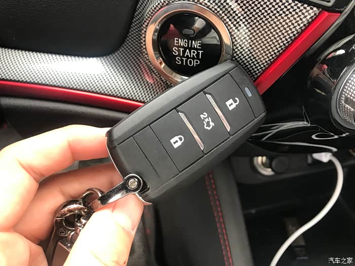

车门是打开了~!但车怎么启动呢?只需将钥匙靠近一键启动的按键,按下开关,车辆就可以正常打火了。这种情况就必须更换遥控钥匙的电池了,那如何自己更换电池呢?我们先了解一下钥匙。

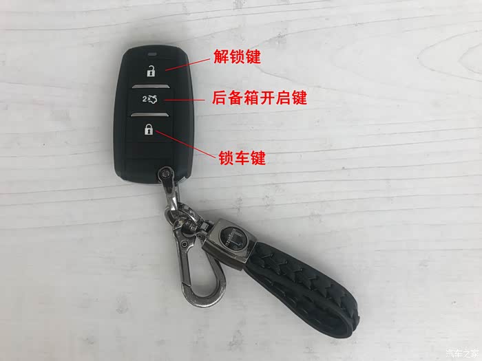

这是钥匙的正面,只有简单的三个操作按键,分别是解锁键,后备箱开启键,锁车键。
背面只有一个简单的长安汽车的LOGO

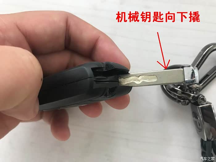

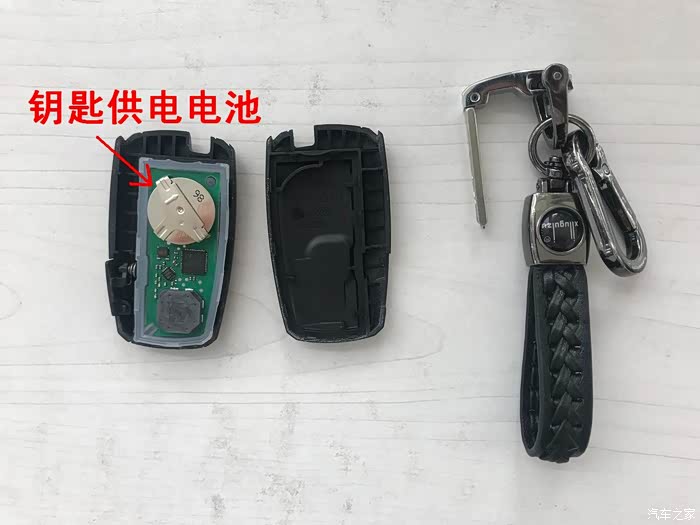

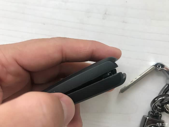

第一步将机械钥匙取出,插入这个位置,用机械钥匙向下撬动。
可以清晰地看到遥控钥匙裂开一道缝隙。沿着缝隙,将钥匙分开。
这就是遥控钥匙拆开的样子。可以看到电池的位置。将旧电池取出,换上新电池就OK了~!将遥控钥匙扣好后,去车附近测试一下就行了~!
CS55的这款遥控钥匙使用的电池规格为CR2032,电压是3V。

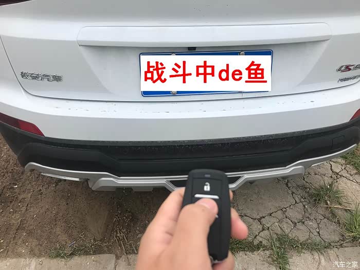

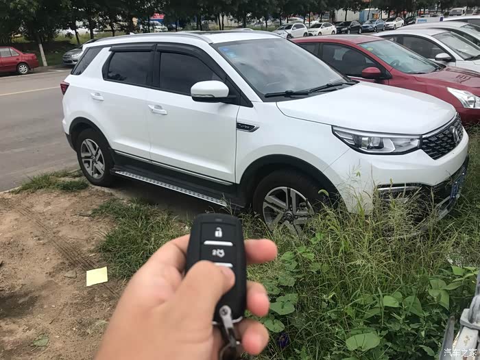

再来简单说一下遥控钥匙的功能,遥控钥匙中间的按键是后备箱开启的按键,只需按两次,后备箱就会打开,但是4个车门是不会解锁的~!

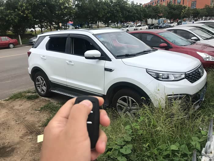

开锁键除了解锁外,还可以控制车窗的开启,只需长按解锁键,4个车门的玻璃就会降下。(在开通遥控降窗功能的前提下)
锁车键除了锁车外,还可以控制车窗的关闭,只需长按锁车键,4个车门的玻璃就会升起。(在开通遥控降窗功能的前提下)
