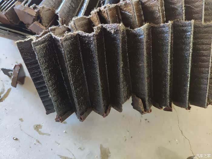

本人加了两箱pea原液,千分之三,跑了目前800公里,怕污染机油,分解了机滤,以前是用的纸滤芯,机滤可以直观看,基本没油泥,,这才跑800公里,机滤滤纸油泥很大,机滤底部也是油泥,颗粒物只有一点点
现在怀疑这油泥就是pea原液,气门跟进气歧管我在加pea之前早已拆洗干净,自己买了十瓶清洗剂,缸内基本没积碳,以前发的帖子都有,加了pea油泥多了,缸内也污染了,坑的很啊
过滤后的滤纸还算干净,毕竟加了pea才跑了800公里
滤纸的进油面就很脏了,看着不脏,用刀片刮全是油泥
在这里建议,加了pea,跑1000公里赶紧换机滤,不然旁通阀打开油泥全部进去发动机                       坐等大神回复
