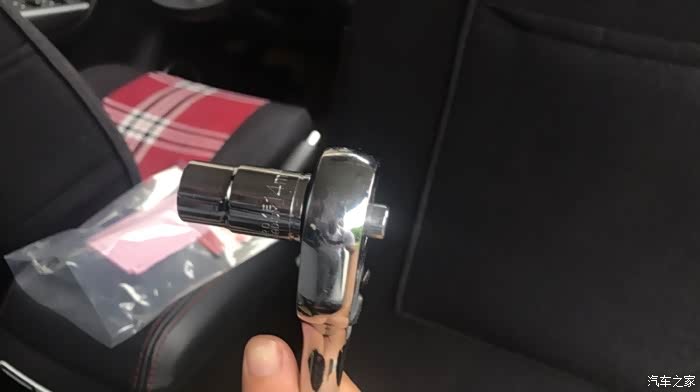

说干就干,上工具。14的套筒扳手卸螺丝,尖嘴钳塑料卡子容易断用这个好拔出来,塑料垫片,塑料卡子。

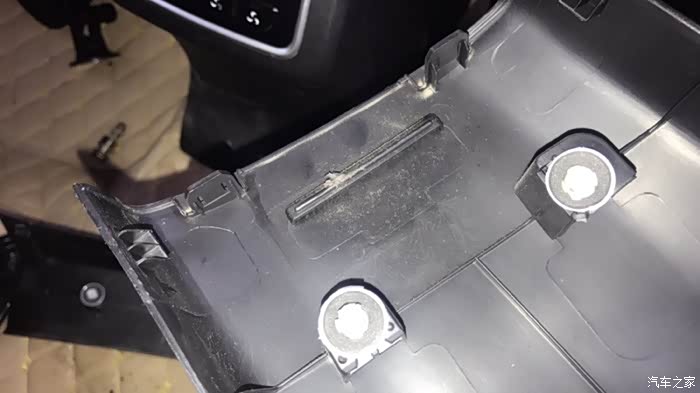

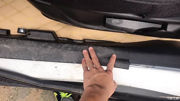

要拆安全带得拆掉3块装饰板
副驾驶门边位置
都是塑料卡,用手就能拉出来。

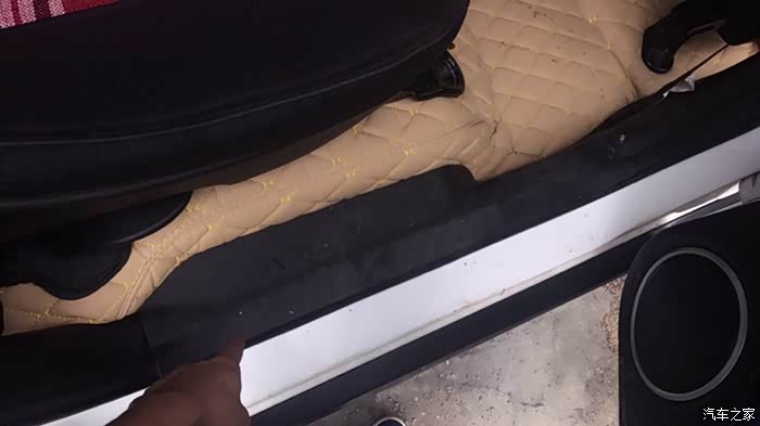

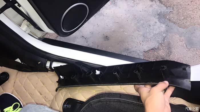

后门门边位置
同样是塑料卡。

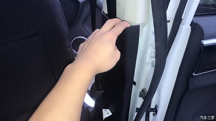

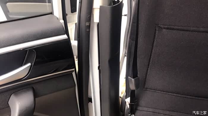

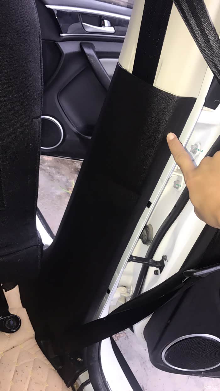

门柱位置
卸这块板时需要拉掉前门和后门的密封条。

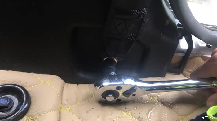

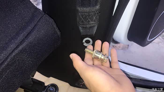

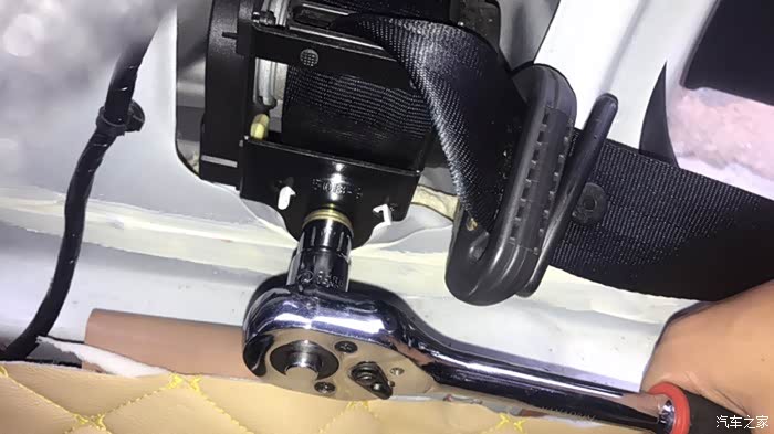

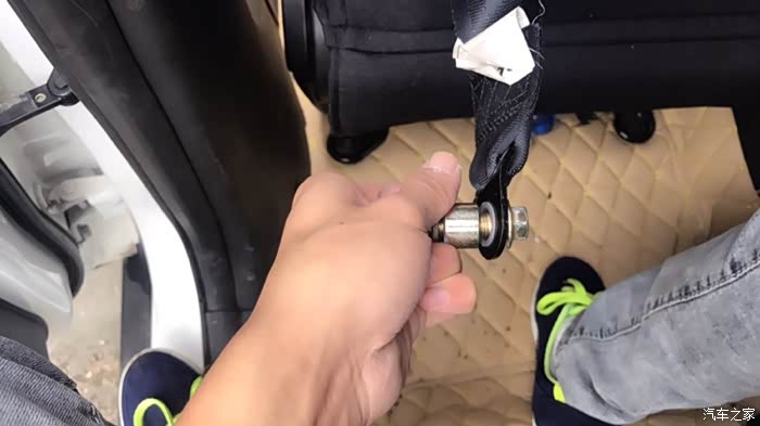

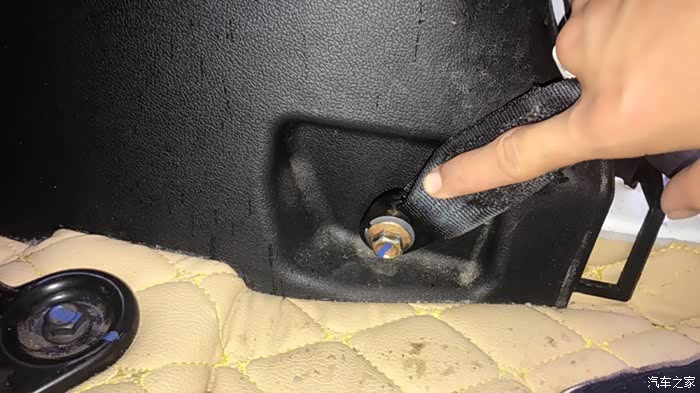

还需要卸掉安全带最底下的固定螺丝。

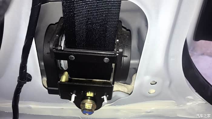

套筒干活了
就这样卸
就这么轻松

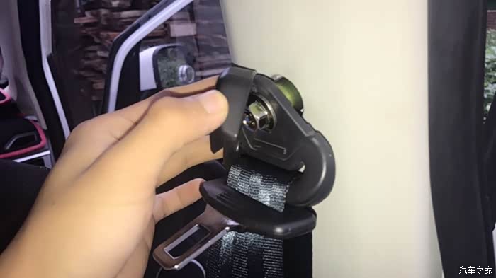

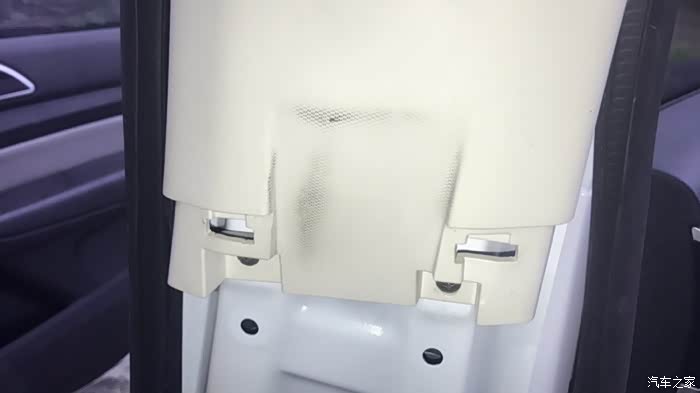

看到机关了

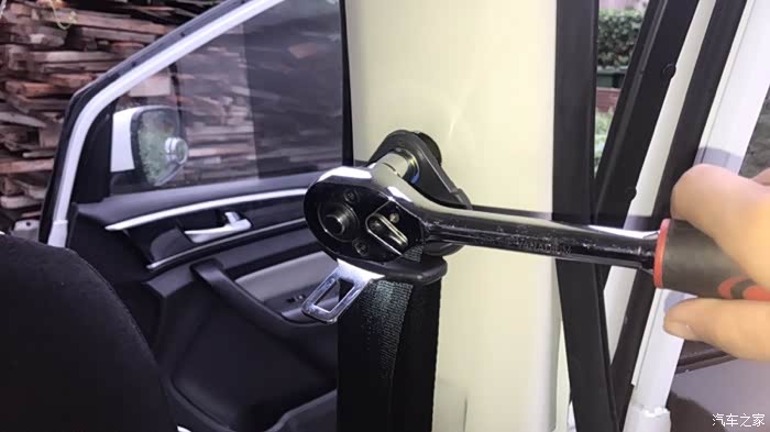

卸掉顶部固定螺丝
我卸
我卸
机关成功卸下

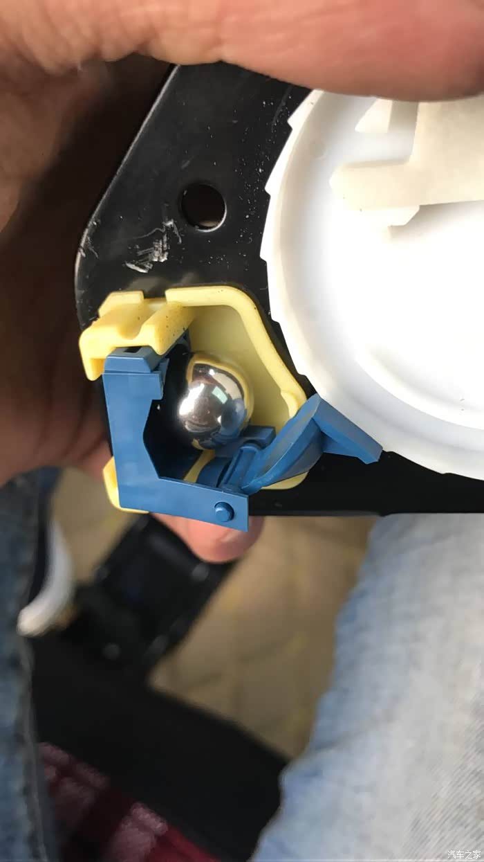

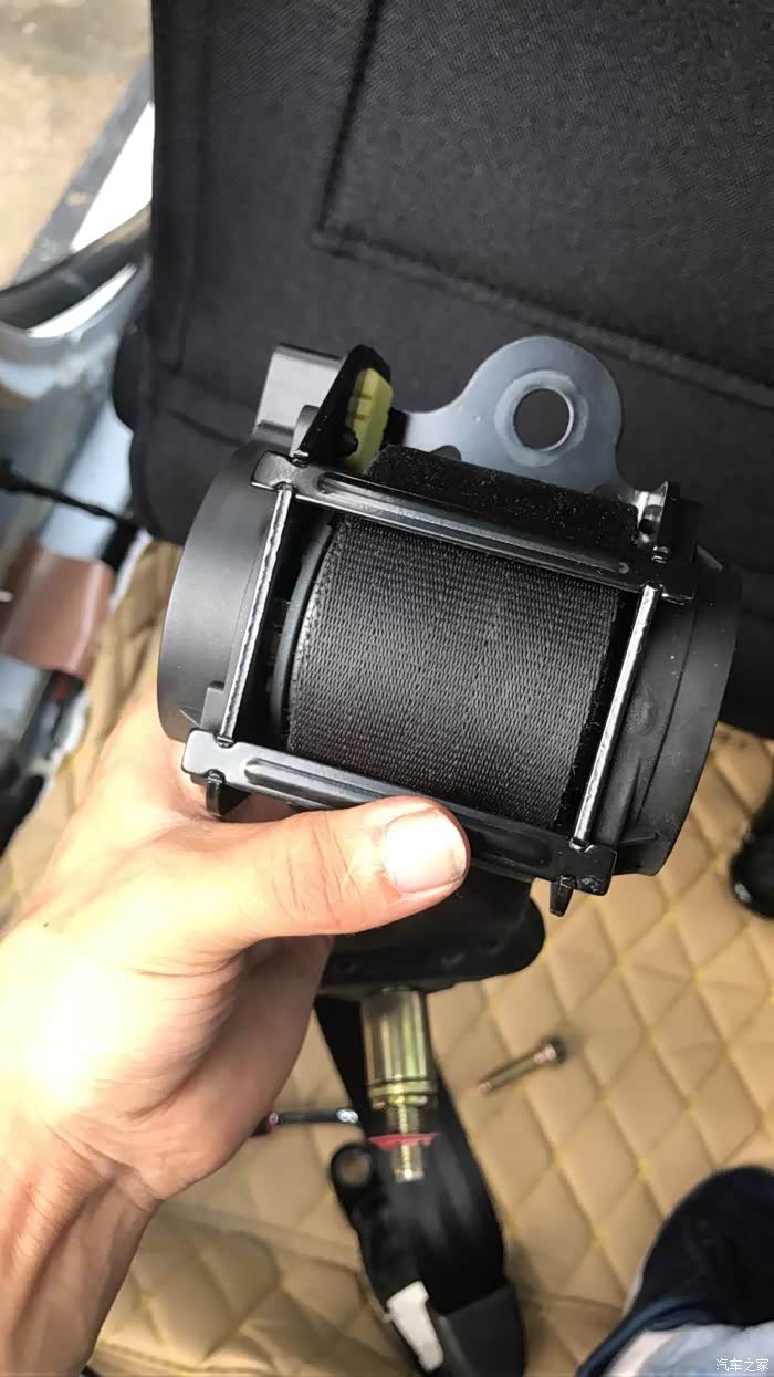

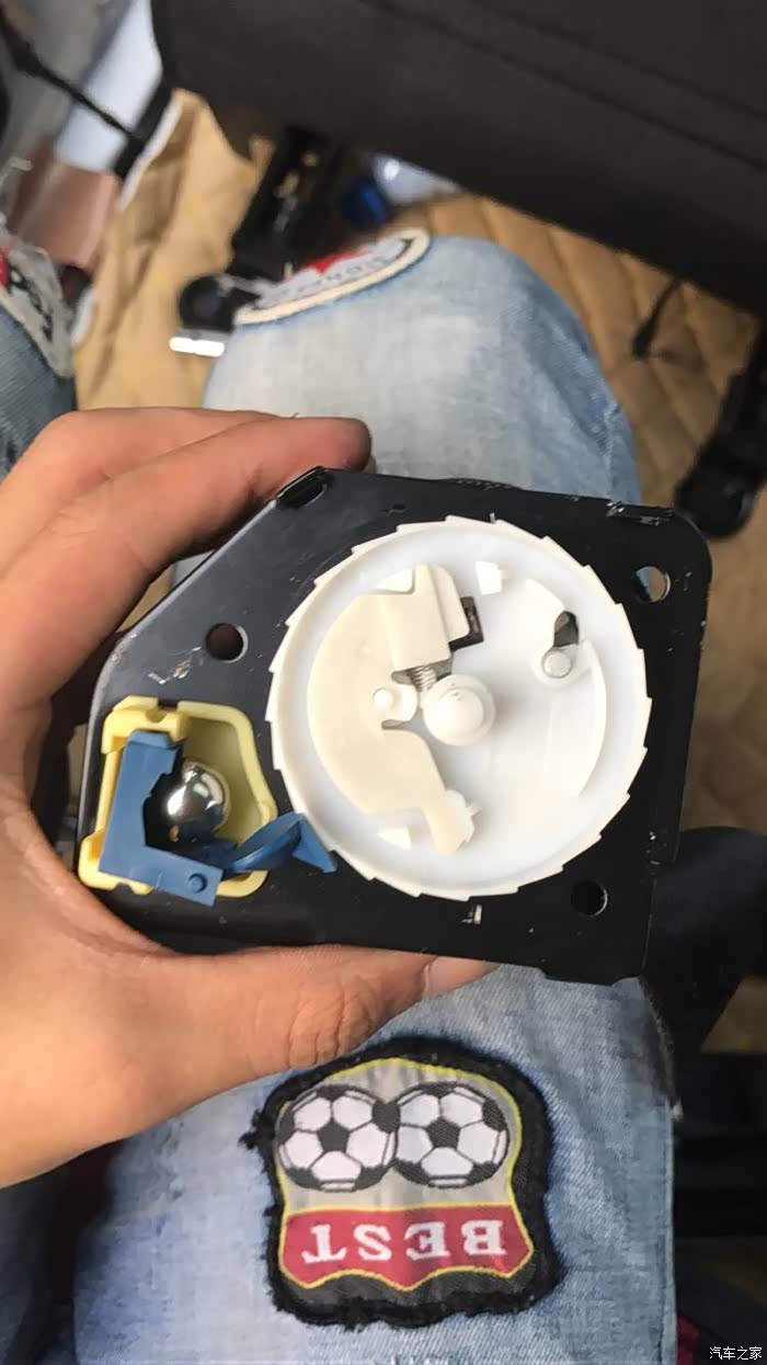

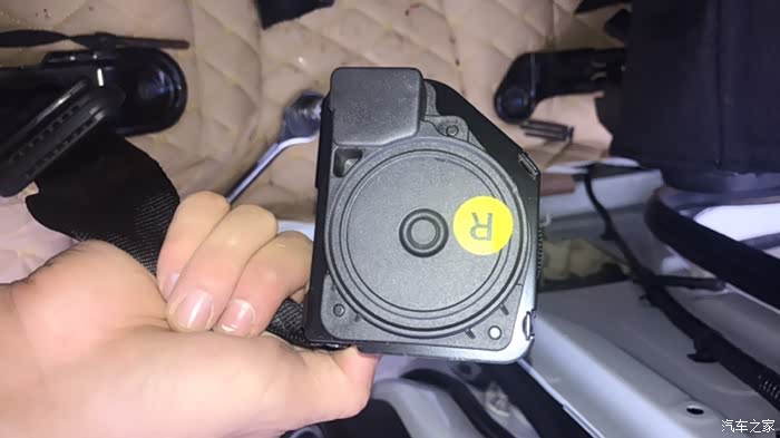

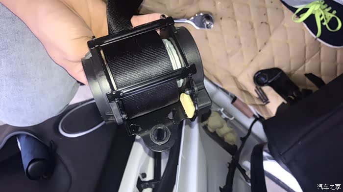

哎哟!问题来了,怎么只能收紧,拉不出来啊
好好研究一下。
好好研究一下。

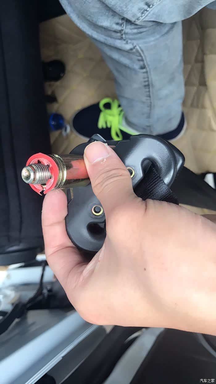

拆下来瞅瞅。
小圆珠的毛病
插在安装的位置能用,拿下来就不能用了。角度问题

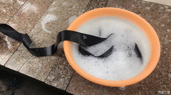

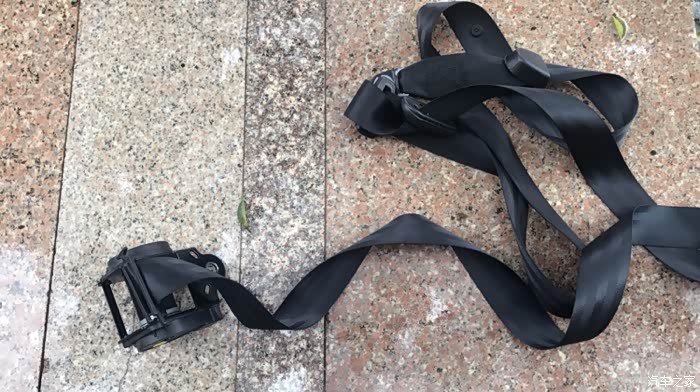

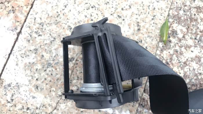

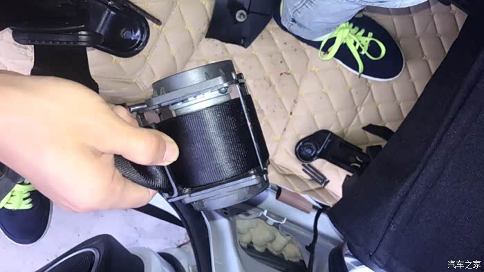

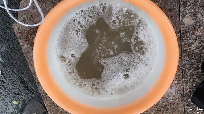

毛病找到了,开始洗刷刷。把带子全拉出来用夹子什么的给它卡住,以防回弹。
就这样全拉出来。
接盆水开洗。
看这水多脏。

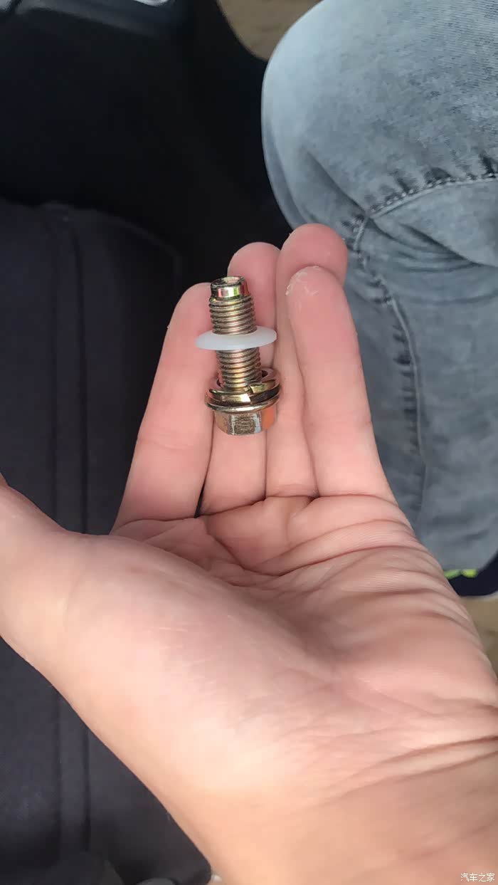

晾干开装。这塑料垫都坏了,也不知道是干啥用的
都这样了。

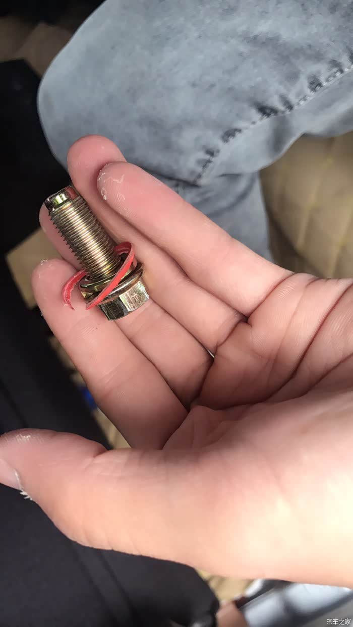

网上买了几个塑料垫子,强迫症自作祟。没办法
螺帽安装顺序,强迫症患者
装饰板安装
