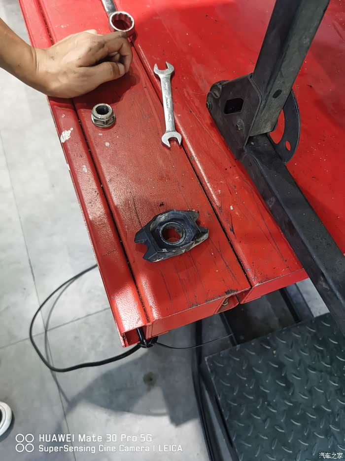

不知道谁调的链条,螺帽都装反了
