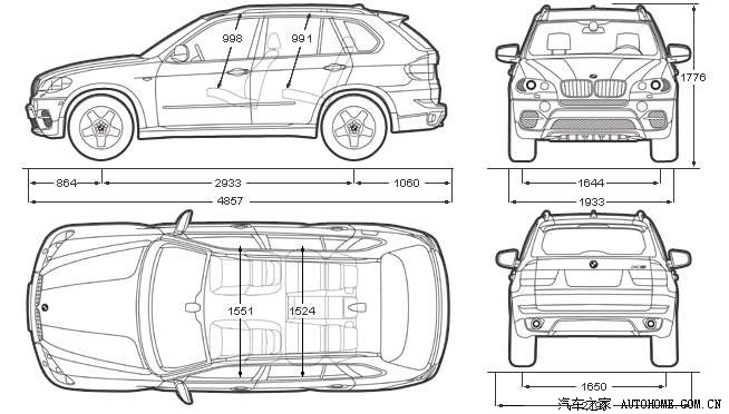

一楼是一些车辆参数:尺寸、性能、保养费用、四轮定位数据、车辆铭牌位置(即生产日期、车架号等信息)。
二楼是使用中的一些技巧,以及贴内的问答汇总。
===========我=====是=====分=====割=====线===============
首先是X5的一些具体参数(以常见的35I为例,摘自BMW官网)

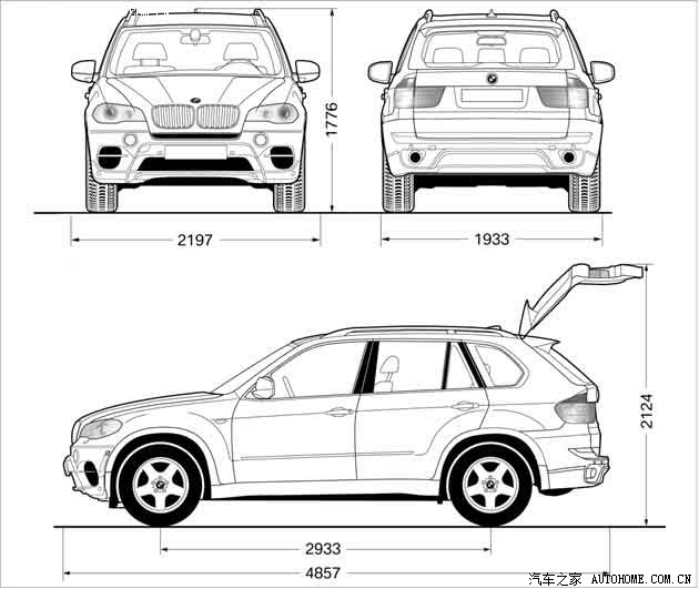

@停车库的车友注意后备箱开启高度

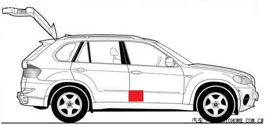

@打开副驾驶侧车门,图中红色位置即为汽车铭牌的位置,包括车架号、生产日期等等。
