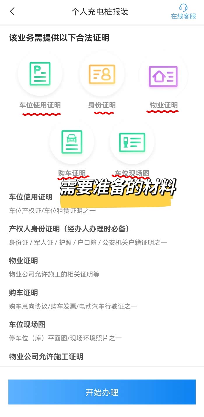

🌈需要准备的五样东西:车位使用证明(购买资料或者租赁一年以上的合同均可)、身份证明(一般为身份证)、物业证明(网上国网app中有模板)、购车证明(行驶证即可)、车位现场图(自行拍照即可)。

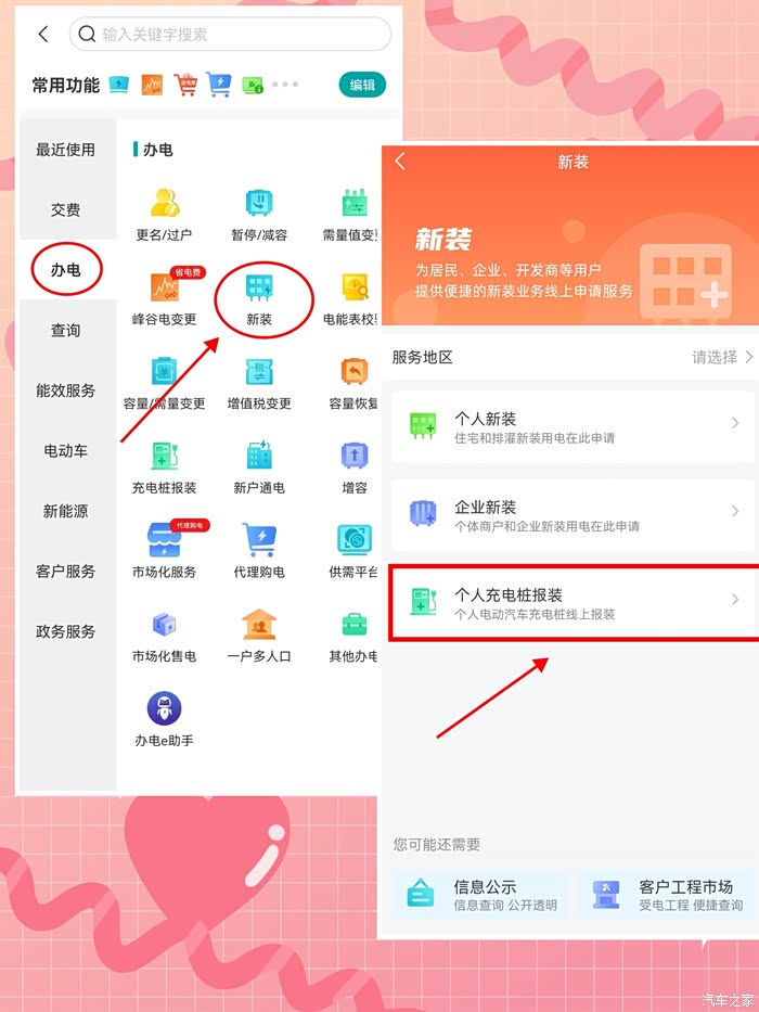

🌈第一步,打开软件,申请新装。打开手机中的“网上国网”APP,点击“新装”选项。选择所在的地区后,选择“个人充电桩报装”,填写地址后,申请容量一栏填写7kw。点击下一步,上传物业证明、购车证明、车位现场图,完成后,就等待国家电网上门来查看现场和安装电表了。

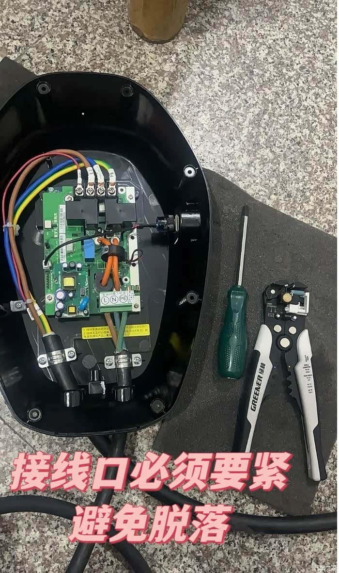

🌈第二步,安装方式,自行选择。我们可以购买充电桩安装服务,或自行找电工安装。一般来说,大家的充电桩是购买小零时送的,如果购买零跑商城的安装服务,是附送30米以内电线的(12月31日前购买还能优惠300哦)。如果是自行找电工安装的,需要自行购买6平方三芯线若干米、套管若干米、40A空开(带漏保)以及其他一些小配件。

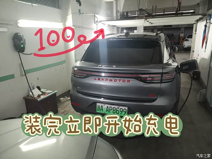

🌈第四步,安装完成,进行试充。在安装完成时,建议直接充电,试一试充电桩是否能正常工作。
