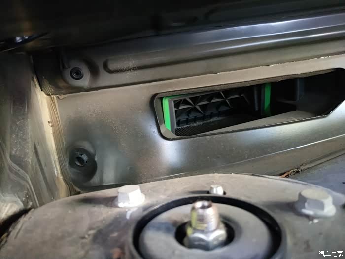

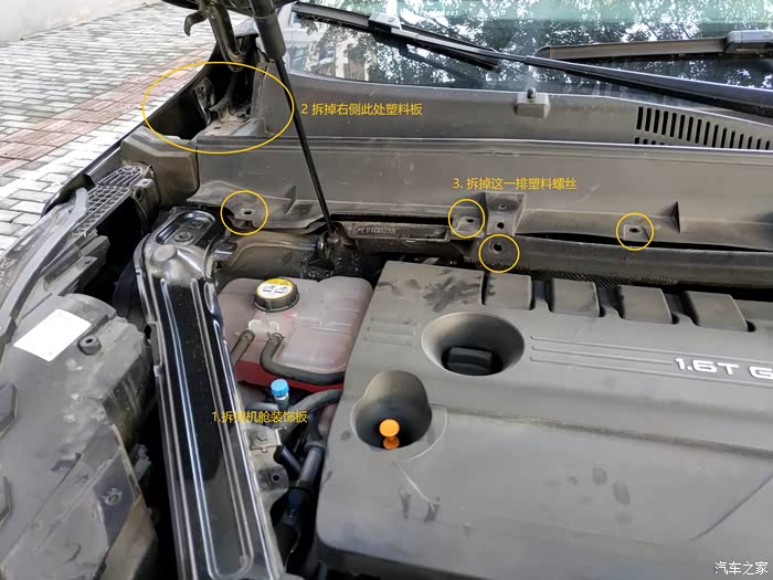

1. 拆掉机舱装饰板,
2. 拆掉右侧翼子板上方塑料护板
2 .继续拆掉后边塑料板上的几个塑料螺丝,不用把这整块板拿下来,只需要拆掉这一侧一排塑料螺丝,方便掀起来就行,具体看图
2. 拆掉右侧翼子板上方塑料护板

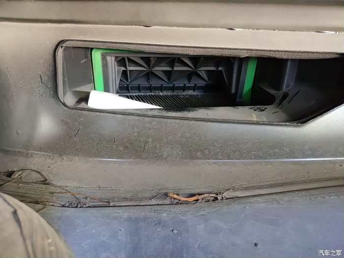

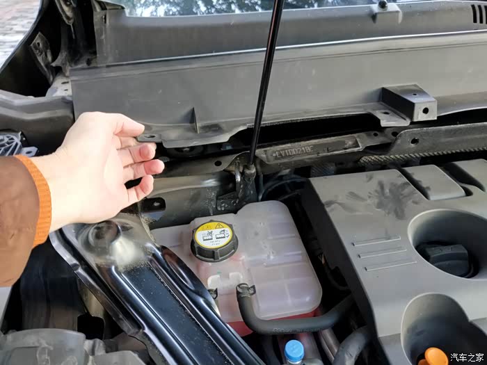

掀开这块板的一角
从下方看进去,果然看到空调进风口了,里边的滤芯隐约看得见,能看到已经很脏了
notice:需要先启动车辆把空调开起来,然后在不关空调的情况下熄灭发动机,然后这里的进风口才会保持打开,

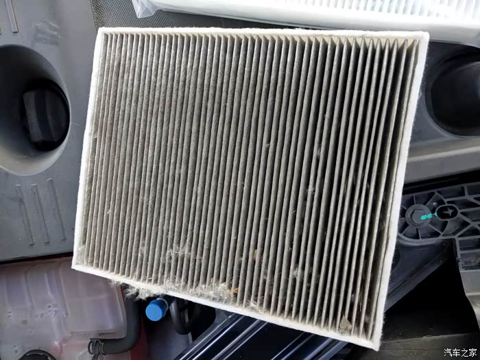

再深入看看,感觉滤芯是被卡在里边,估计不好拿出来,尝试将滤芯拿出来发现卡的还是有点紧的,

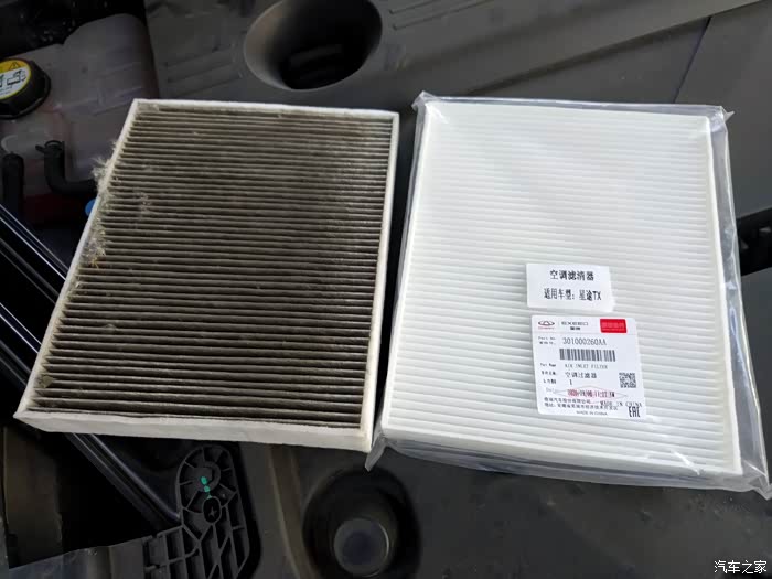

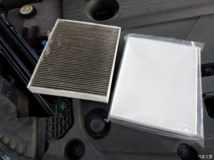

使劲捏住滤芯边缘,还是强行给拽出来了,看看这一年多没换的滤芯都脏成啥样了~~

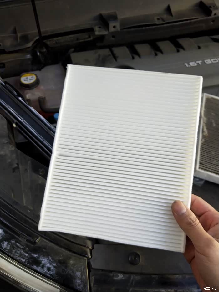

对比右侧新的雪白的新滤芯
对比右侧新的雪白的新滤芯
看看这厚厚的灰尘,还是尽早换吧,以后还是尽量及时更换
对比
