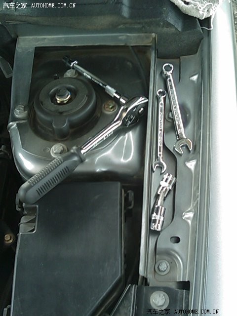

DIY作业之二 S30换空调滤芯+清洗节气门

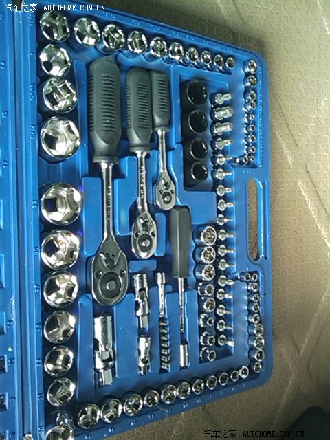

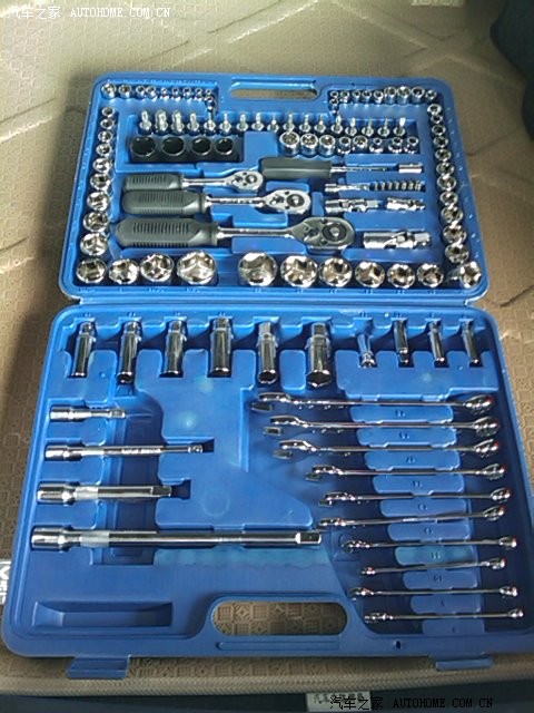

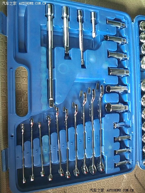

工具
、还是工具
也是工具

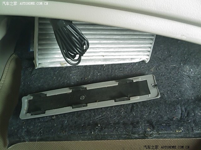

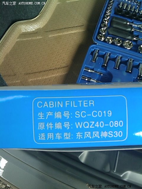

20块的空调滤

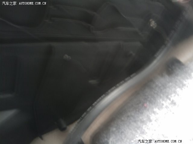

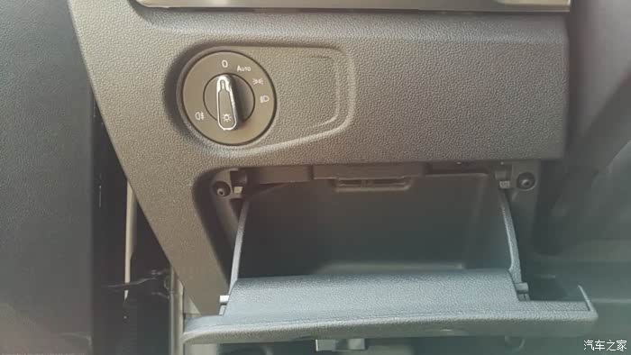

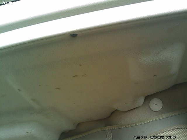

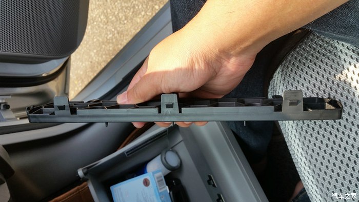

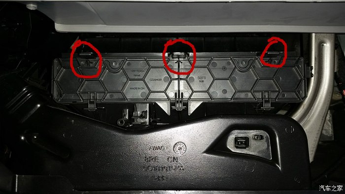

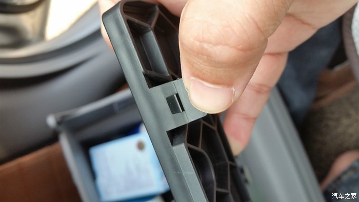

拆开副驾驶下面的这三个黑螺丝

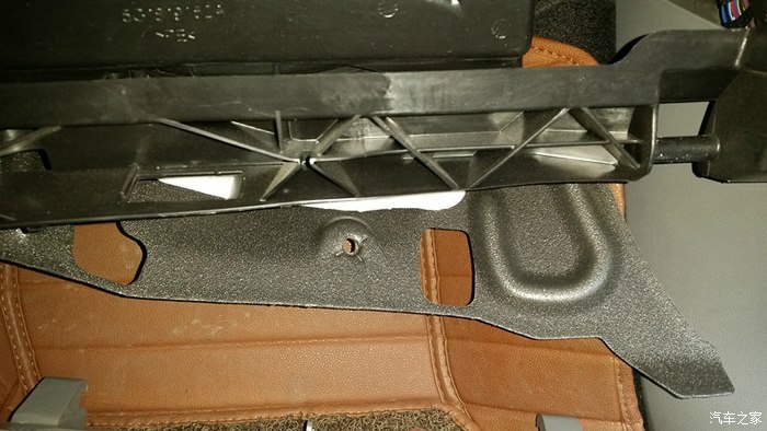

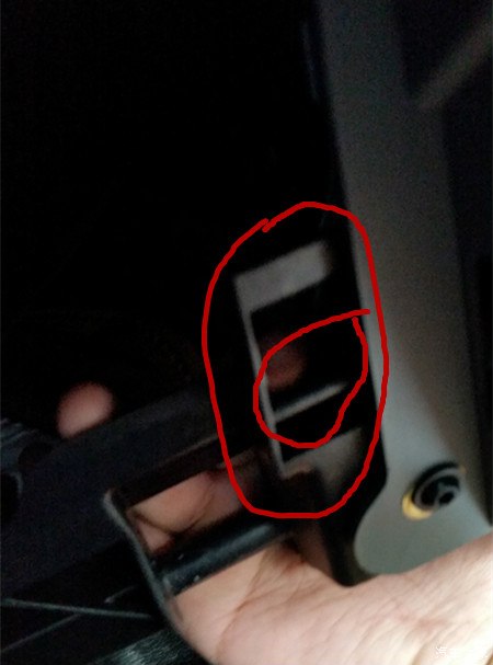

可见如上图的一长条,一头有个金色螺丝,拧下来,后,将这长条黑板向一边抽,即掉。

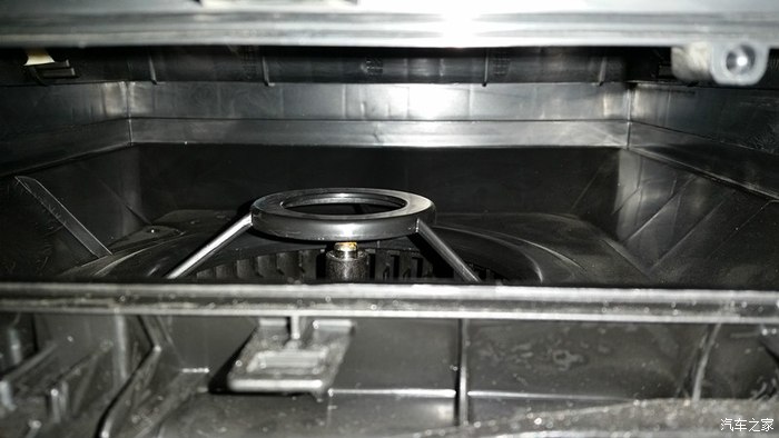

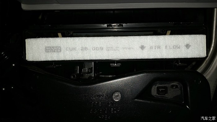

就是这个样子了,上面白的就是空调滤芯即将取出时的位置图.
其他不必多述。换后复原即可。

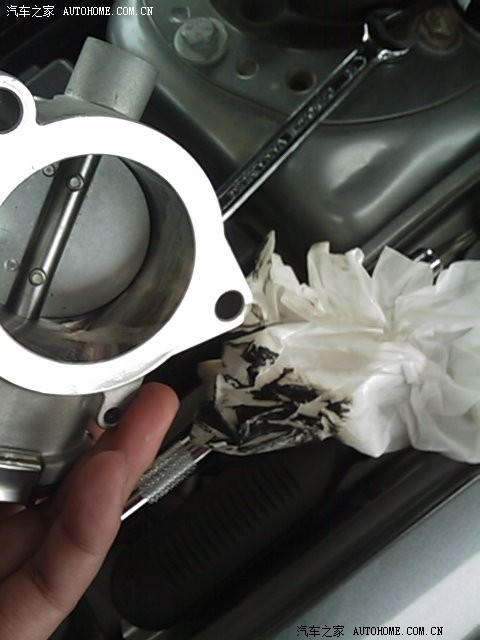

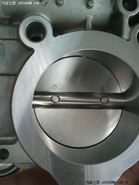

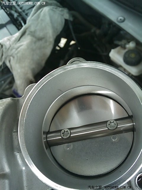

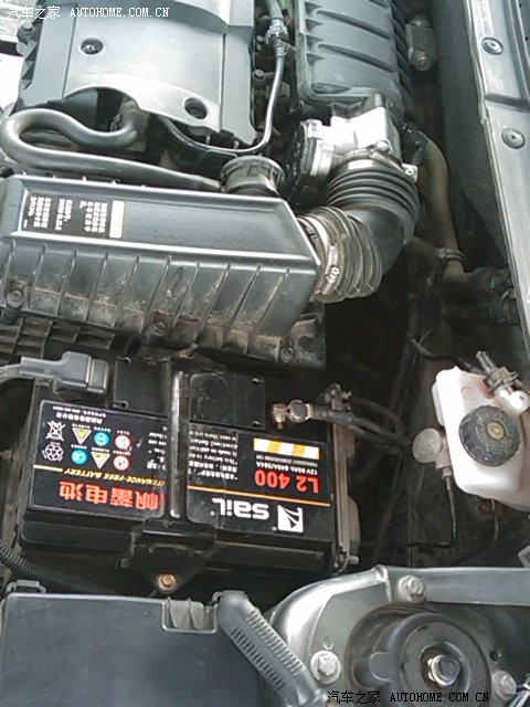

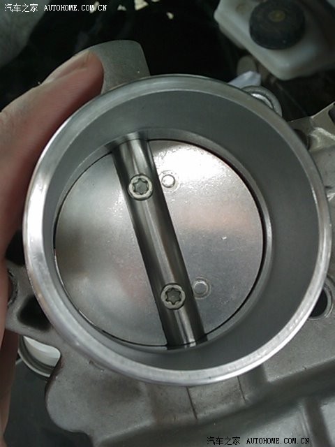

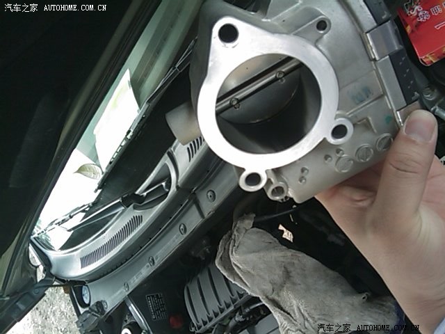

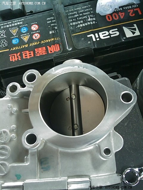

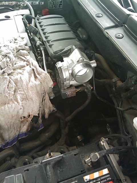

节气门
目视两侧有黑油泥
这两张比较明显
擦到纸巾上的黑泥

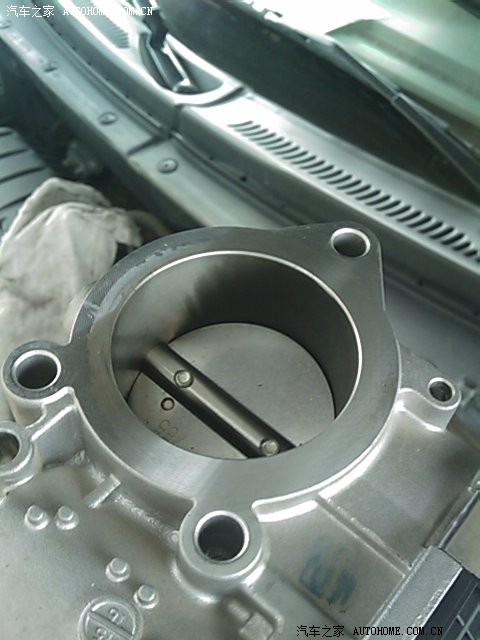

清洗后的样子,效果还行吧

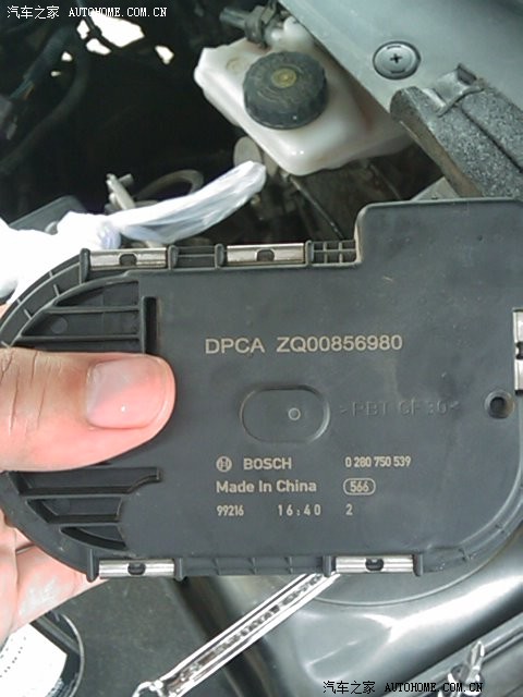

验明正身,中国造BOSCH
复原了
用到的工具

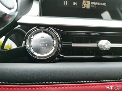

日期回到1月1,全部调回来。钥匙打到二档(就是ACC所有电器通电状态)停1分钟,油门到底停30秒(一切都是在不着车状态下进行的)。
效果:空调异味主要在虑芯,换后基本异味(开启时的那几十秒出的)消失。同时建议换个20元以上的好点空调虑。
