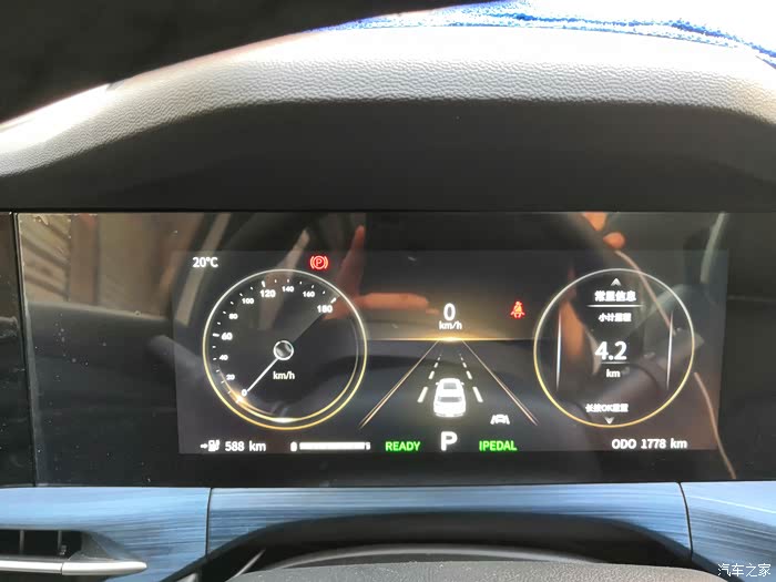

出发时的仪表情况

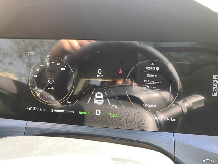

回家后的仪表情况

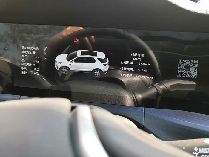

平均电耗。
