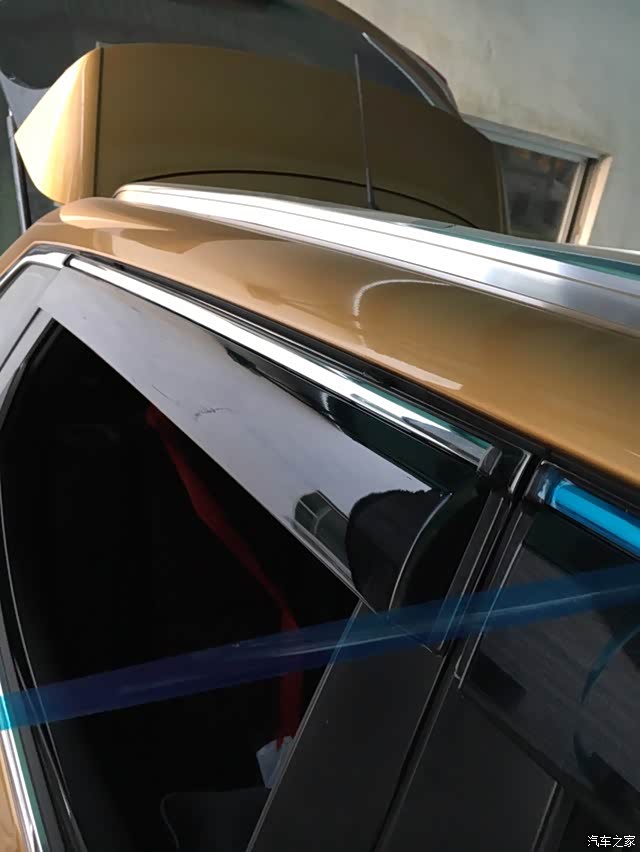

小逍提车快一个月了,双11淘的氙气灯与雨眉终于到货,下午花了一个多小时自己动手安装完毕。操作都较简单,不需要专用工具,动手能力强的车友可以一试。下面还是有图有真相吧,比较直观一点。

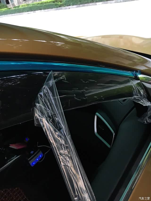

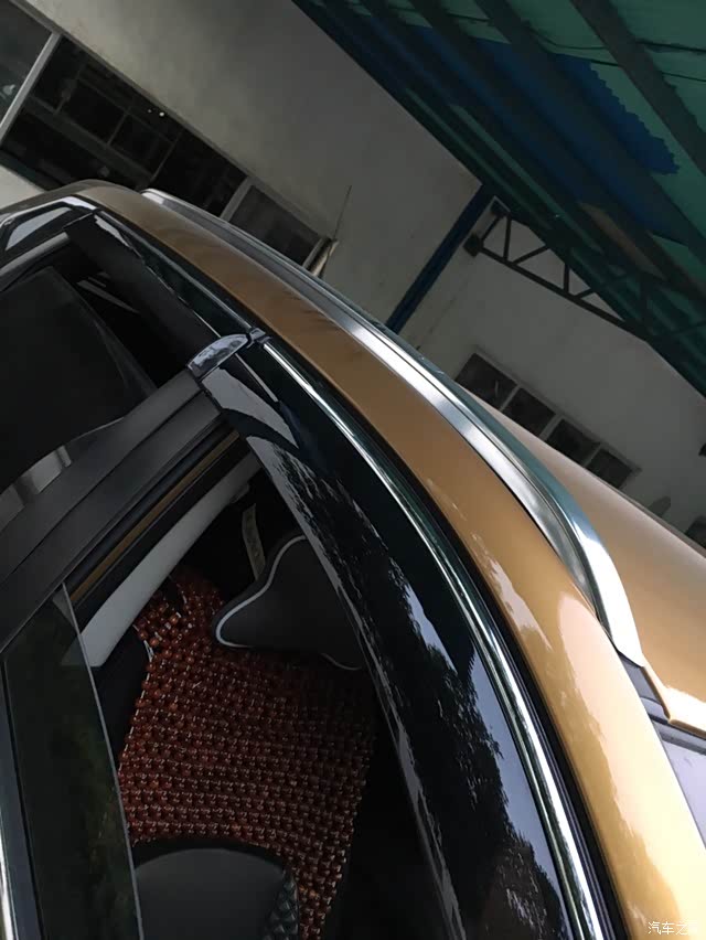

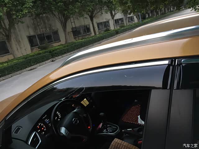

先说说雨眉,有的车友习惯又叫晴雨挡 我个人偏好后面这个叫法,很直观反映了其真实作用。有车友说装了难看,有风噪等,我认为这点风噪可以忽略,不能总是用理论数据来使用汽车,那就完全没有了驾驶乐趣了。至于美观就是各有各爱了,我主要考虑的还是下雨天,非必要时不用开空调,打开一条窗缝,又能透气,又能省油。关键是坐车里睡觉,等人时,窗户开条小缝不用怠速积炭,又能很好兼顾个人隐私。

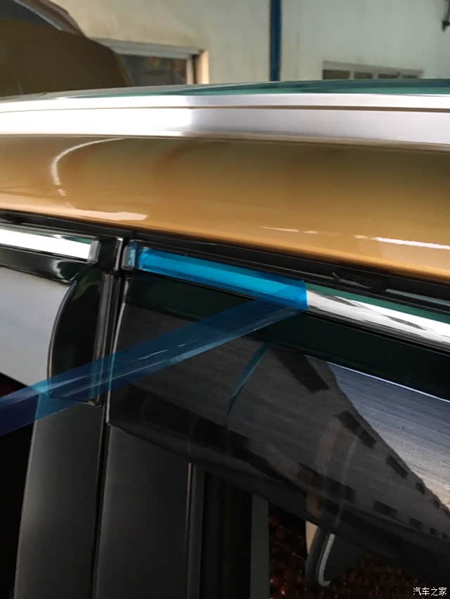

施工之中,主要注意两端对齐,上面挂钩下压到位。当然前提要清干净粘贴面。
完工图

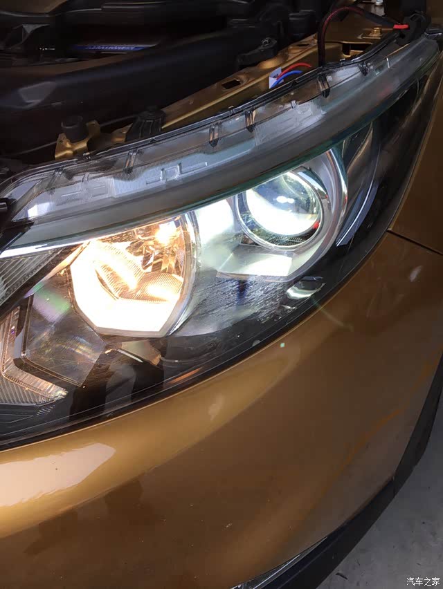

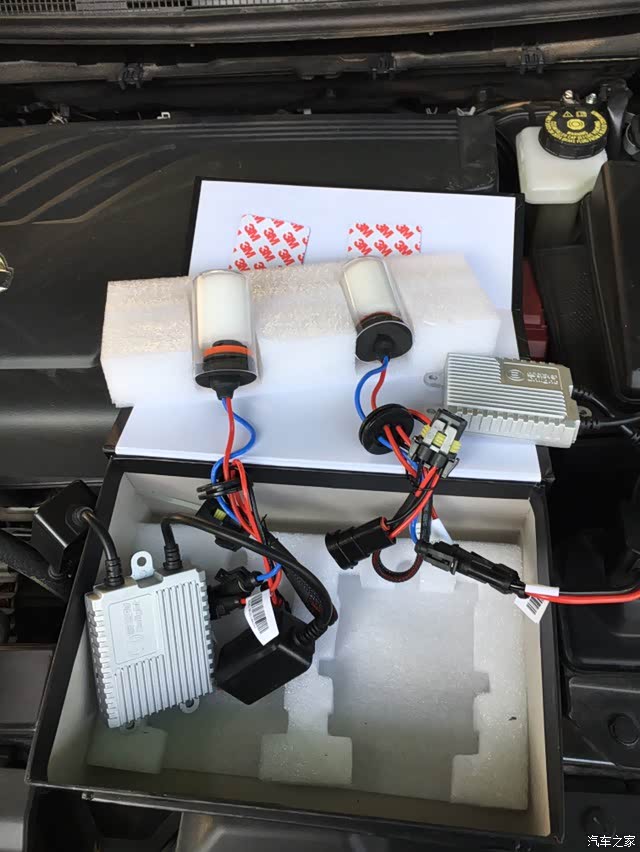

下面重点介绍新逍客氙气灯改装过程,最近广东逍客群好多车友提了新车,对逍客蜡烛灯不满意率上升到一个新的高度,由于群内老司机改装较多,结合新逍客近光本来带有聚晶透镜,直接换近光灯泡的占了九层以上。但仍纠结于6000a与4300K选择难题。群里一位24万公里杰少用他无可高攀的实际里程证明,选择6000K的正确性。但另一位老逍友用他无可争辩的两种都用的心得,分别阐述了各自优劣,喜欢深究的朋友可以去群里看看。我因奔着提升亮度来的,所以直接上了H16 6000K这款。
套装全部在这里了,扎带藏在泡沫垫下面,记得拿出来使用。

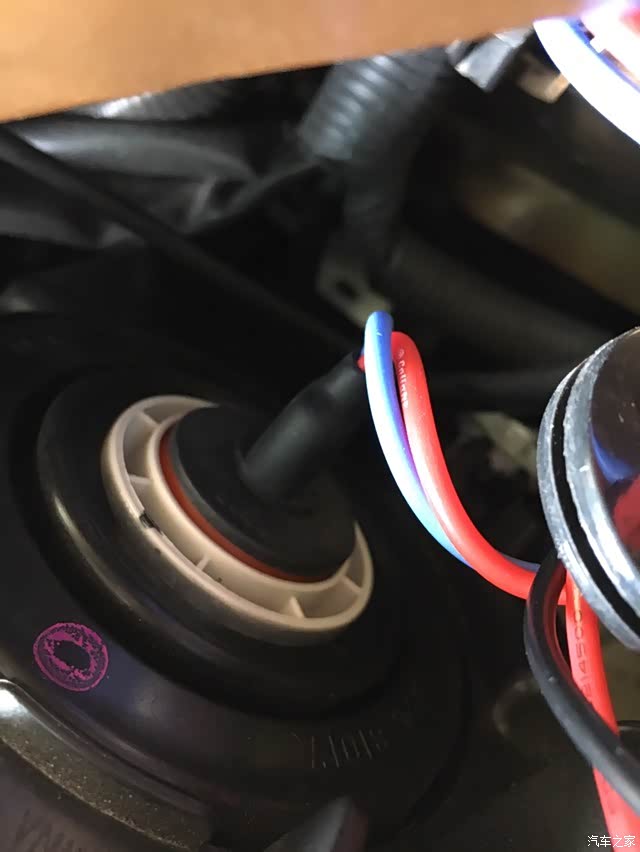

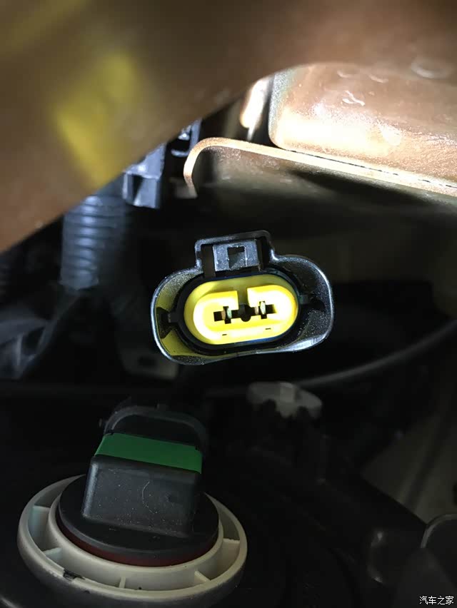

开始拆原车近光灯,插头上有个小卡子,稍向外掰就退下去了。灯管拿着尾座反时针旋转90度就可以取出来了。两边同样。
氙气灯上有一条石英条,记得位置装下面,装的时候向车右,对准三个卡槽放入,顺时针90度,新灯完美安装。安装时小心翼翼,不要碰着灯管玻璃了,特别留意右边,看起来位置大,其实比左边难装。第一次装上两边都不亮,检查后将原车灯线掉个面重新插好才ok,原来还有正负极之分。

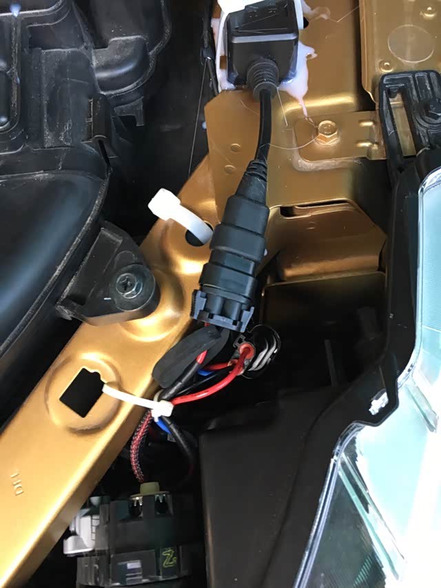

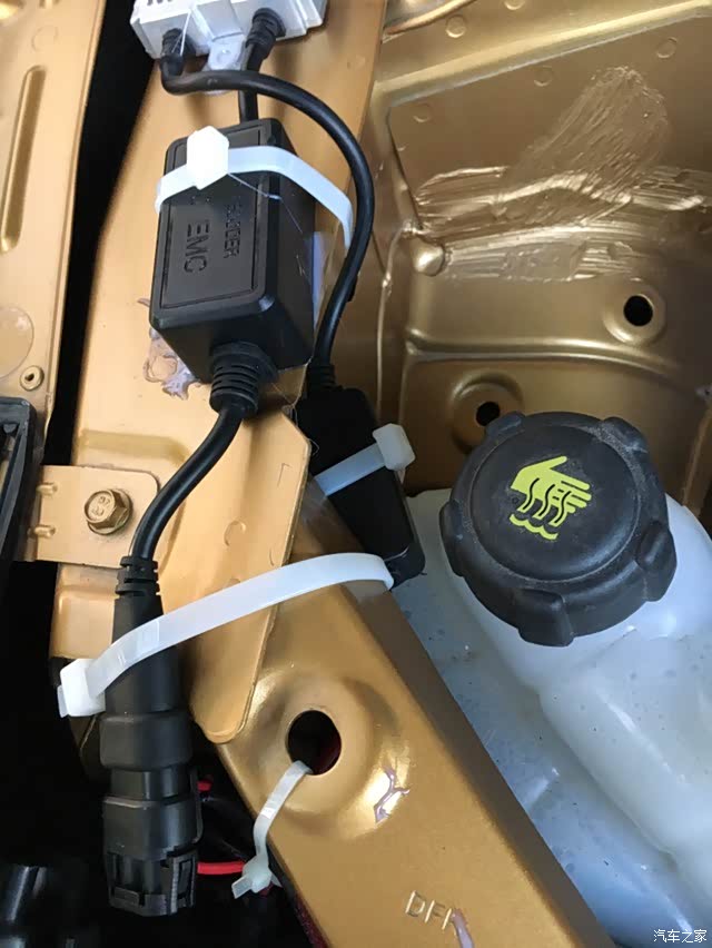

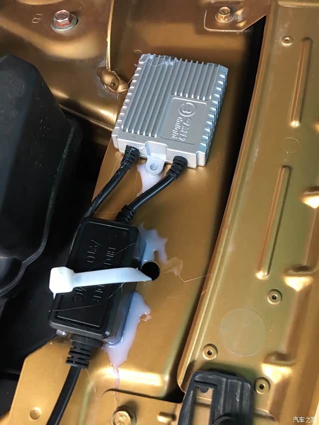

固定位置基本上在这几个位,不用担心引擎盖压着它,引擎盖两边有个缓冲胶柱较高,完全够位,只需避开胶柱。试好后才用AB胶再次固定安定器,避免振动影响电脑检测数据,这个可是24万杰少私传秘诀。

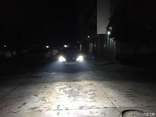

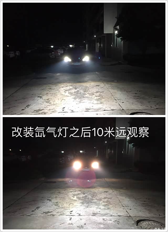

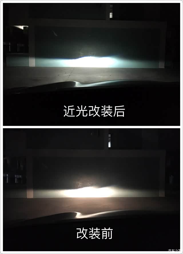

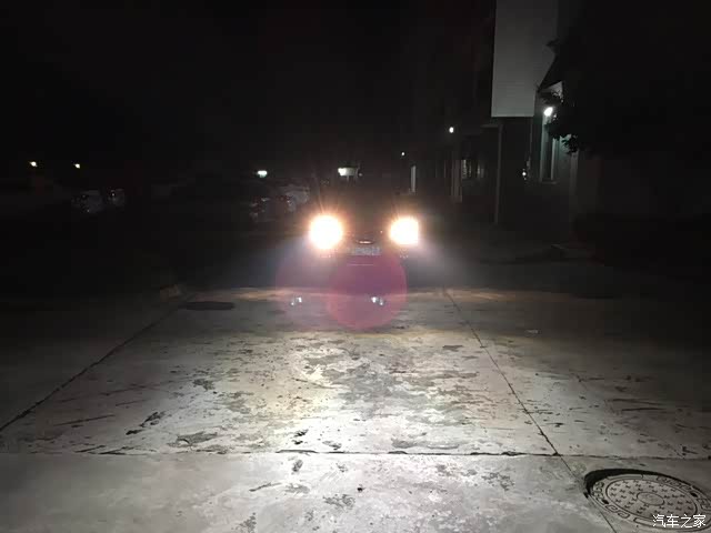

晚上专门开到外面,离墙10米左右试效果。近光白了很多,新旧光柱高度没什变化。大家注意水泥路面那条缝槽,在氙气灯照射下清晰可见,但原车灯则难发现,这样就能看出效果了。

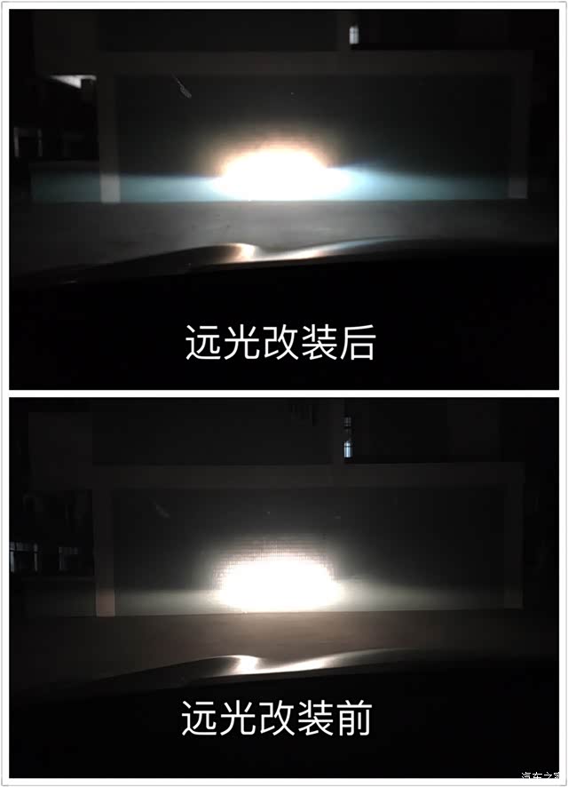

站在十米左右看车灯效果。下图上半部分是近光,下半部是远光。这个位置看不出近光晃眼。
在站远点观察。如果人蹾下来看,氙气灯还是比较耀眼的。
整体来说,用6000K还是比较满意。至于雨雾天气,是否白茫茫的世界,看不清路面,有待下雨再去考证。

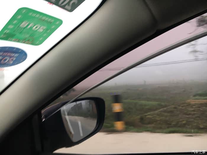

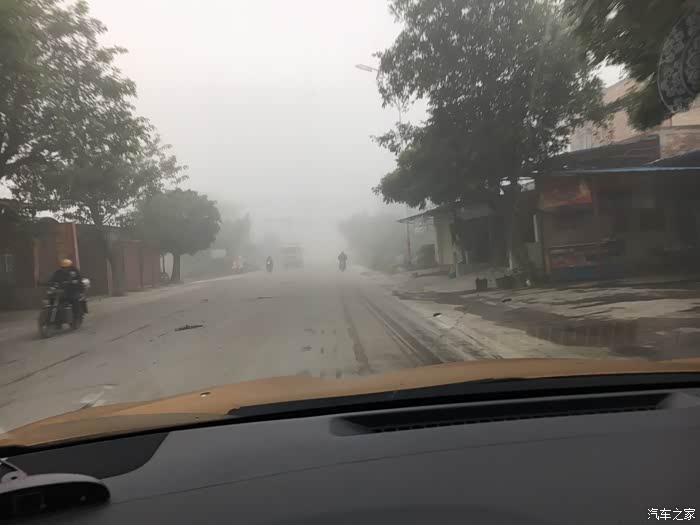

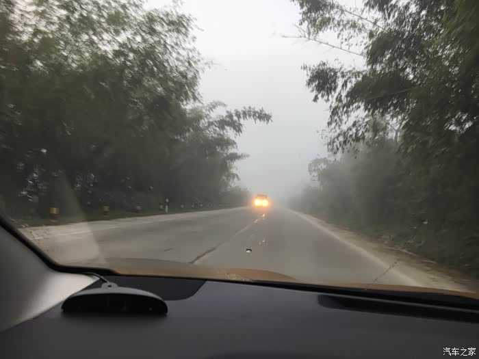

今天早晨外面有大雾,能见度在100至150米左右,特意上路试验下改装的6000K氙气灯在雾中到底有无影响。基本上看不出来有什么不妥。
下次有能见度小于50米的去试试,不过小于50米能见度的情况,还是建议少开车啦。

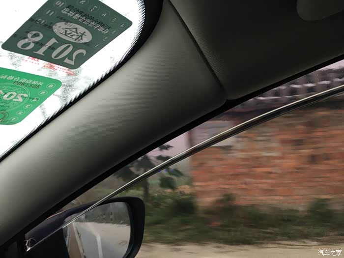

雨眉的好处今早总算体现了,上下班途中,速度不快,天气温和没必要开空调,打开窗户一条缝完美解决。

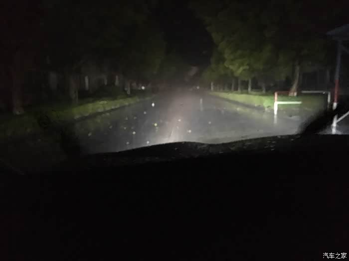

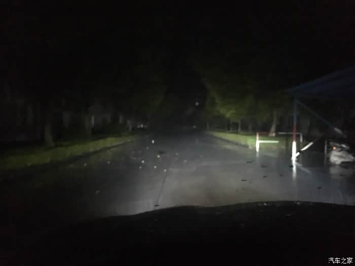

今晚下大雨,特地开出去试试大灯,感觉还行。不过没用过4300不知道雨中效果。
中雨中近光效果
中雨中远光效果
