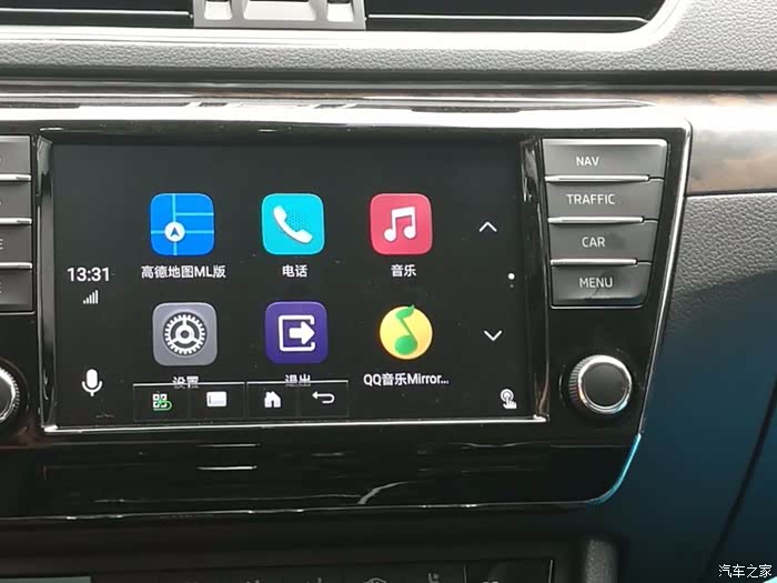

连接成功后,手机上的界面

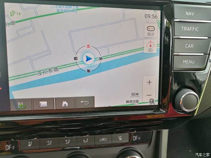

高德地图在车机上的投射界面

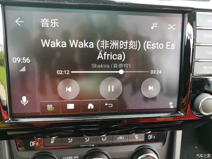

QQ音乐在车机上的投射界面,但这是在车速为0的情况下,车一动就黑屏了。

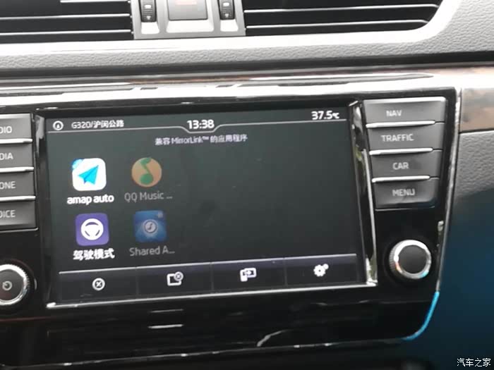

这是车机上连接成功后,MirrorLink主界面。注意:这时候车辆在行驶中,所以QQ音乐与VW Shared Audio都是不能用的,所以不是高亮状态。
这是车速为0的情况,QQ音乐可以用。说明:这个界面是车机自己做的,不是手机投射的;这个界面可以通过一个绿色返回按钮调出来。下一张图是车机自己的图。
这是手机投射的。注意:不建议用华为自带的音乐APP,混音效果非常差!!
