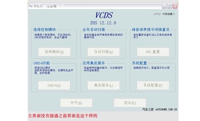

首先,你必须有条5053的检测线,还有相应的软件,也就是VCDS软件,这些在TB上多的很,软件是附送的,软件最新的版本是12.12.2,不知道有什么更新,本文所提到的软件是12.12.0版本的。
